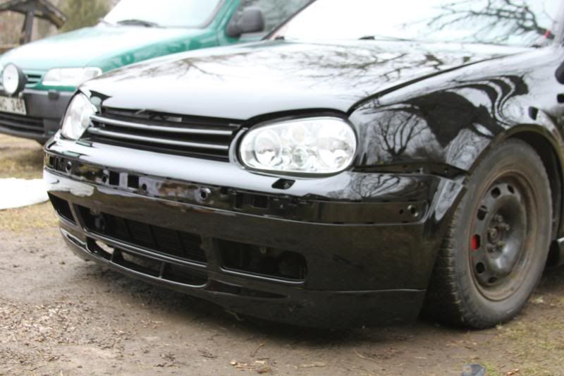

Mina lackade  delar är hemma big_smile
idag runt 11 tiden så var jag och en polare iväg o hämtade mina delar som har varit på lackning.. galet nöjd är jag men gjorde dock ett litet misstag med fälgarna..  jag glömde säga till honom  o lacka runtom ekrarna , men det skulle han fixa nu i dagarna, så det blir väl o hämta dom på tisdag eller något..
Iaf..  Huv skärmar front jahre kjolarna,  är hemma ekrarna hämtas på tisdag, sjukt nöjd med färgen på fälgarna är jag med!
Vi monterade huv skärmar front lite snabbt för att se hur det blev.. big_smile

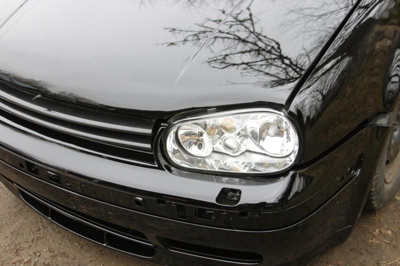

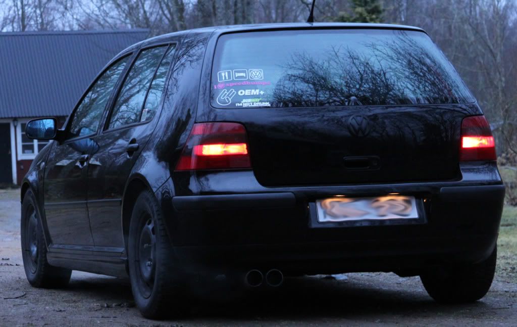

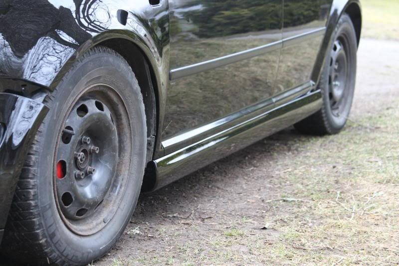

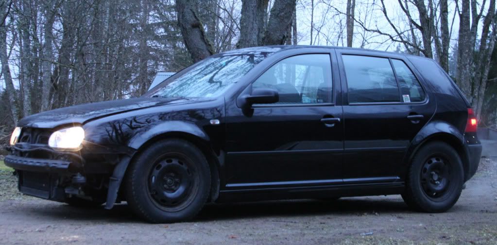

happ.. idag plockade jag lite till med bilen ....
plockade lite med  inredningen, dessa smådetaljer tar mer tid än vad man anar big_smile
Sen satte jag ihop jahre kjolarna på bilen.. fyfan vad det bara smälter in  i karossen,.. LOVE IT!
Notera med att toningen är borta med.. slet bort skiten nu , för i år skall det synas in överallt.

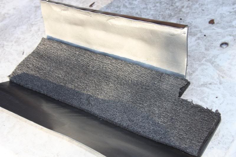

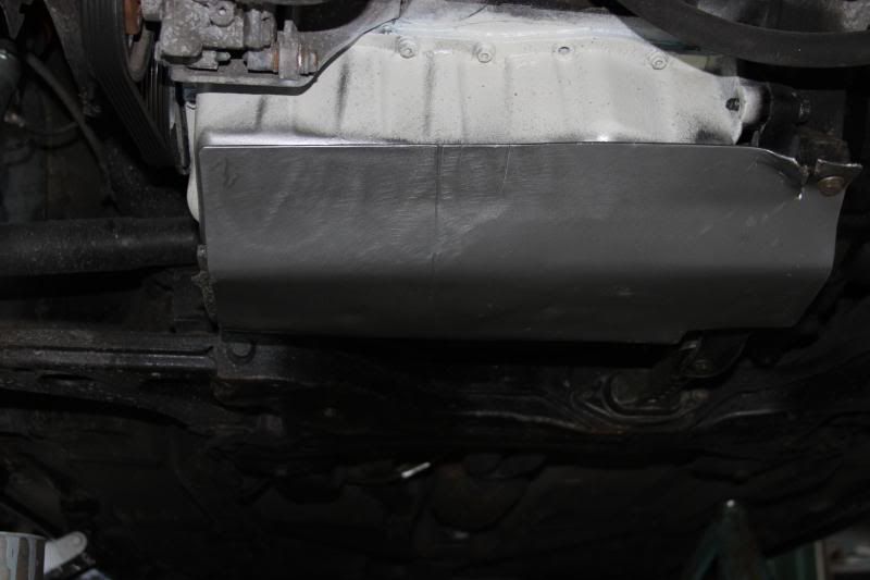

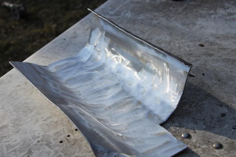

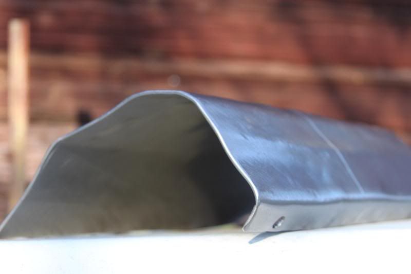

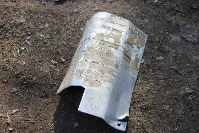

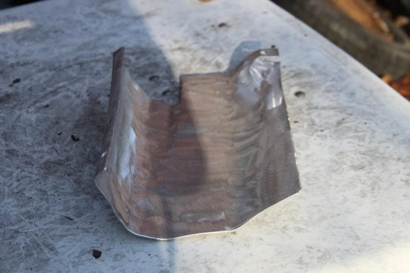

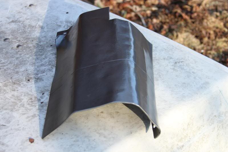

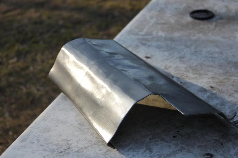

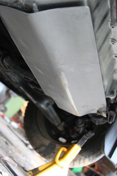

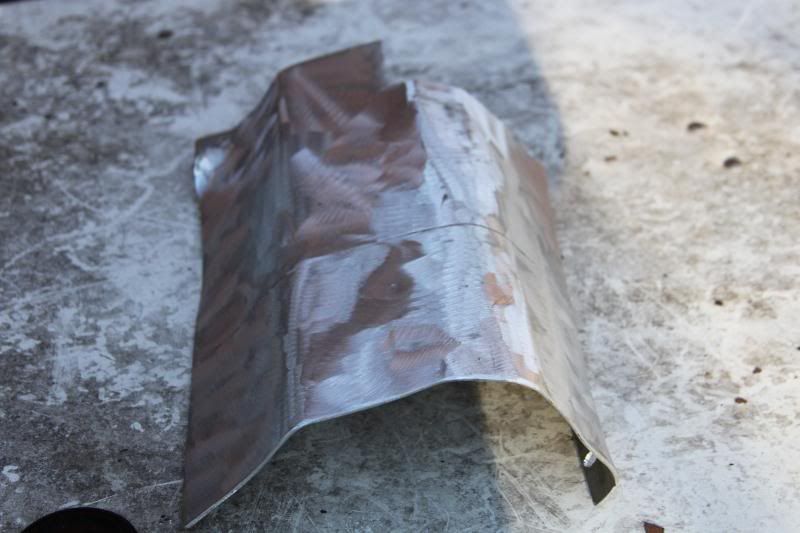

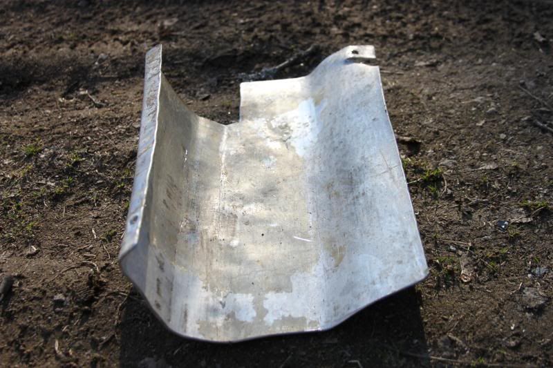

Happ dagens jobb... bygga has plåt..
tja börjar med att åka hem o plocka fram  3-4 mm alu plåt 4mm vart jäkligt tjockt så det blev 3mm  istället
Det vart lite jobbigt  dock..  använde endast  plast klubba, vinkelslip och skruvstäd..  bock maskin  existerar inte så det fick ta den tid det tog..
Den är inte snygg men så länge den fungerar som det skall  så är det skitsamma..  smile  jag utgick från den mall jag fick av Anton, tack än en gång wink
Ja så här  blev bygget
http://i1198.photobucket.com/albums/aa448/mingan77/IMG_6748.jpg
http://i1198.photobucket.com/albums/aa448/mingan77/IMG_6749.jpg
http://i1198.photobucket.com/albums/aa448/mingan77/IMG_6750.jpg
Slipade ner den lite..
http://i1198.photobucket.com/albums/aa448/mingan77/IMG_6751.jpg
http://i1198.photobucket.com/albums/aa448/mingan77/IMG_6752.jpg
http://i1198.photobucket.com/albums/aa448/mingan77/IMG_6753.jpg
Lackade den lite
http://i1198.photobucket.com/albums/aa448/mingan77/IMG_6754.jpg
http://i1198.photobucket.com/albums/aa448/mingan77/IMG_6755.jpg
http://i1198.photobucket.com/albums/aa448/mingan77/IMG_6756.jpg

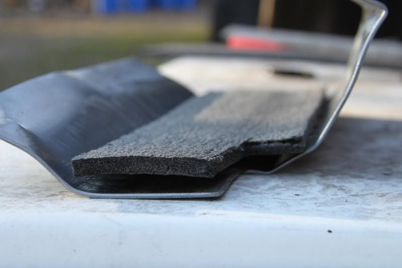

La dit en skumgummi som backup skydd
http://i1198.photobucket.com/albums/aa448/mingan77/IMG_6757.jpg
http://i1198.photobucket.com/albums/aa448/mingan77/IMG_6758.jpg
http://i1198.photobucket.com/albums/aa448/mingan77/IMG_6766.jpg
http://i1198.photobucket.com/albums/aa448/mingan77/IMG_6762.jpg
de där med skumgummit under vet i fasen om de lär göra någon nytta dock big_smile
356 Inlägg
22 mars 2012
#858
Snyggt! Hoppas den gör nytta nu! Jag skulle nog förstärkt den lite med vinklar här och var. För när det väl tar i, tar det i hårt wink
