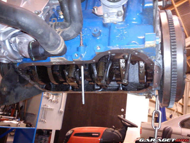

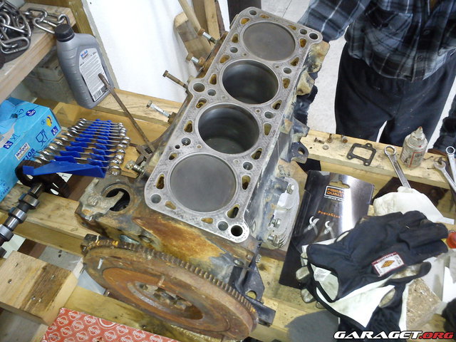

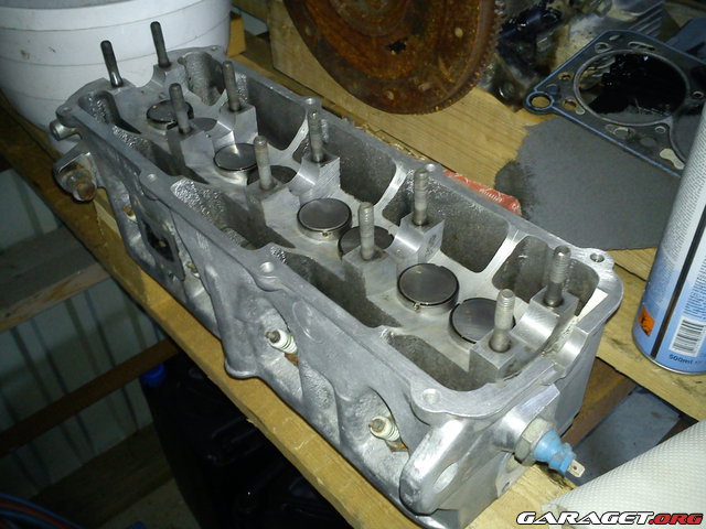

Idag har jag börjat att plocka isär den "nya" motorn för jag ska inspektera hur den ser ut innut i.
*Har strippat den från allt utvändigt t.ex fördelare och insug.
*Gjort rent kammen på den för där var lite rost på den.
*Tagit av toppen för jag ska rengöra ventiler + hattar
Har tyvär bara bild på blocket just nu men det kommer fler senare

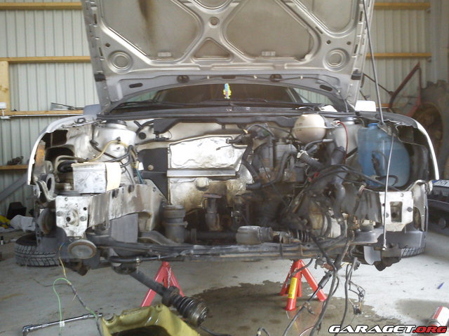

Nu har jag plockat ur motor den ser hyffsat tom ut nu tongue
https://www1.garaget.org/gallery/images/150/149079/149079-2a123d1682bff5e96376b51443b2194b.jpg
Motorn som satt i!

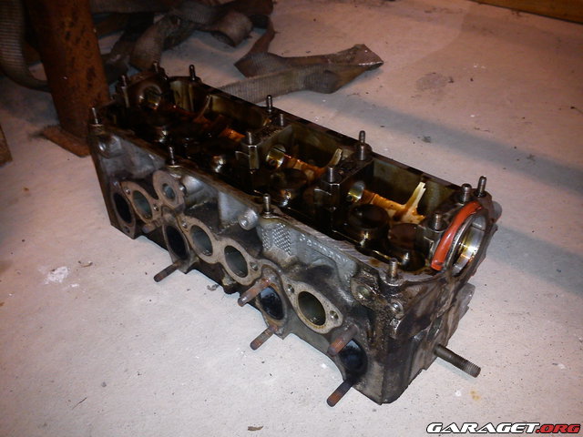

Toppen som satt på den andra motorn. Vet inte om jag ska änvända den för den har inte hydraliska lyftare :S

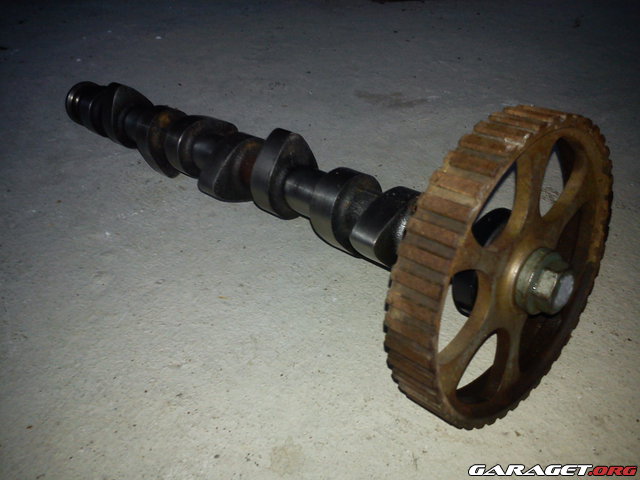

Och den nya kammen big_smile

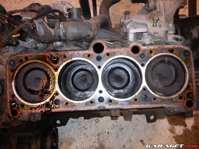

Idag har jag börjat plocka isär min gammla motor för att kolla om det finns skillnader och om man kunde använda min gammla topp för den har hydralsika lyftare. Men det kunde man ju inte om man nu ville ha den kammen jag vill ha för den tog i toppen plus att den tryckte ventilerna i botten. Så nu får jag använda toppen som har mekaniska lyftare och hoppas på att jag inte måste ställa ventilerna allt för ofta tongue
https://www1.garaget.org/gallery/images/150/149079/149079-6039e9a786a335398f213b5a7dd24c8d.jpg
Den Hydraliska toppen som är en orginal 1.8i

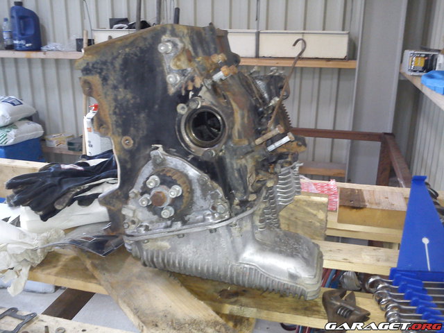

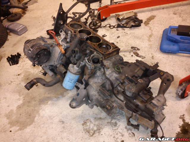

Motor och v-låda som jag precis plockat ur bilen.
https://www1.garaget.org/gallery/images/150/149079/149079-ea8ae74474b0feafc157a3a3392f5f7a.jpg
Blocket på den som jag precis revit ut tongue

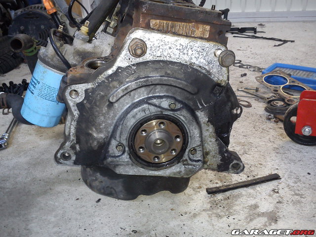

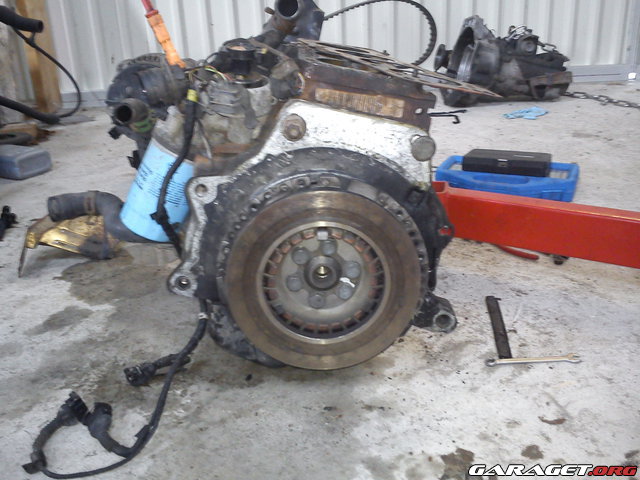

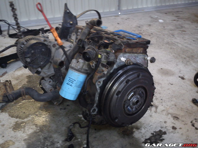

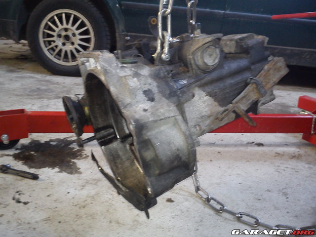

Jag har revit av lådan på den gamle motorn, och rev även av kopplingen för jag ska flytta över svänghjulet.
https://www1.garaget.org/gallery/images/150/149079/149079-819c9bb7009c3535da8b265992ef488f.jpg
Lådan av tongue
https://www1.garaget.org/gallery/images/150/149079/149079-d0f68e2752683cad70e3430e8ece2ac9.jpg

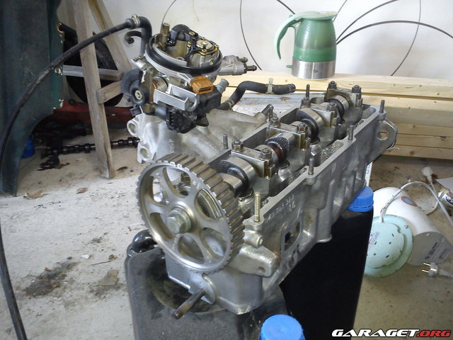

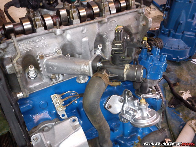

Nu har jag blevit klar med toppen och förgasaren big_smile
Jag har putsat alla ventiler, putsat kanalerna, putsat kammhjulet och ställt ventilerna.
Sen har jag rengjort förgasaren och monterat den på toppen.
https://www1.garaget.org/gallery/images/150/149079/149079-1b3e94a11fb7000e6a6faa420cb47465.jpg

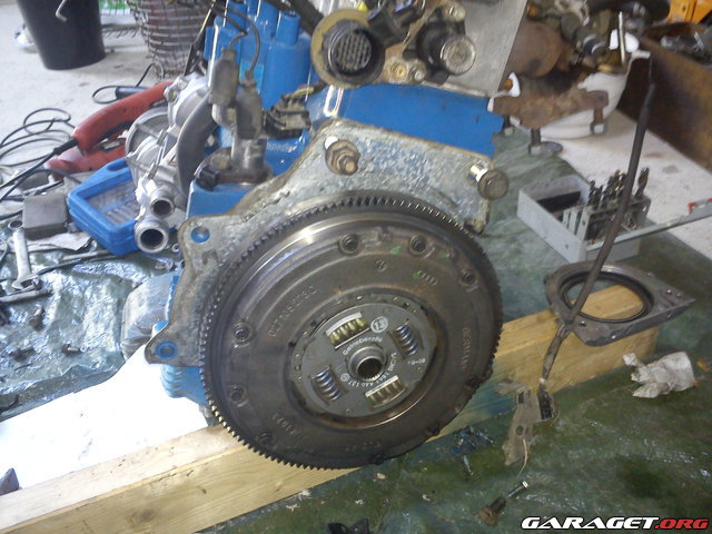

Nu har jag revit av svänghjulet på den gamla motorn, nu ska jag bara fixa nya bultar till det sen åker det på big_smile
https://www1.garaget.org/gallery/images/150/149079/149079-4317711c80b5b76624e69226b75d39ec.jpg
Toppen och förgasaren är nu ihopsatta och rengjorda

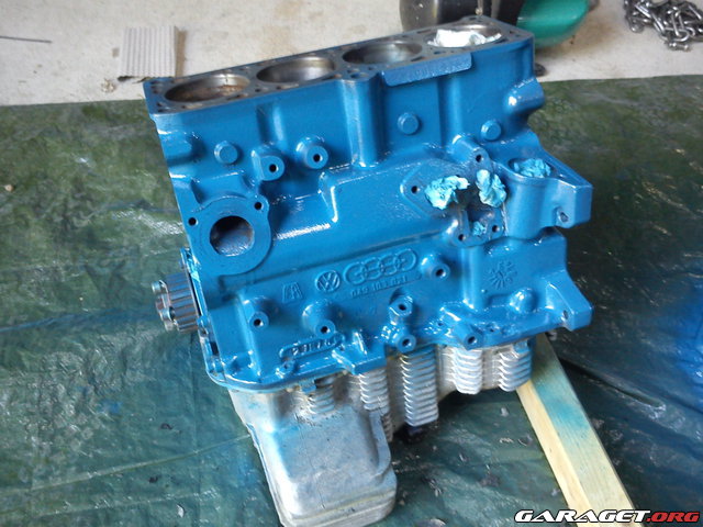

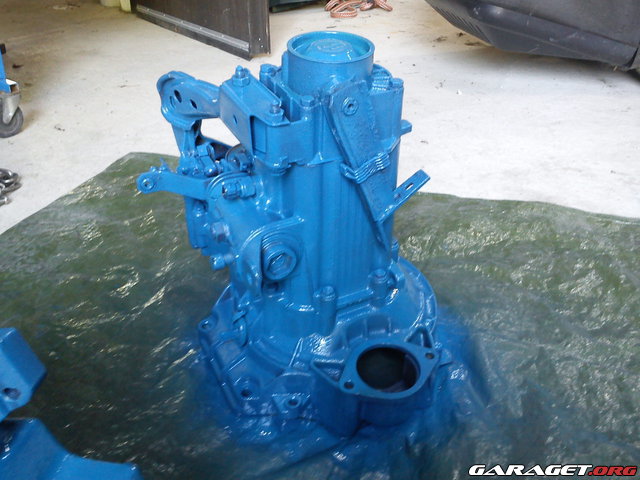

Målade blocket så nu är det snart dax för ihopsättning. Ska bara bytta packboxen som sitter på svänghjuls sidan.
https://www1.garaget.org/gallery/images/150/149079/149079-45785e381cd6f6a795285b9aadde2062.jpg
Målade även växellådan som ska få en ny packbox till vänster drivaxelfläns så att den inte läcker big_smile

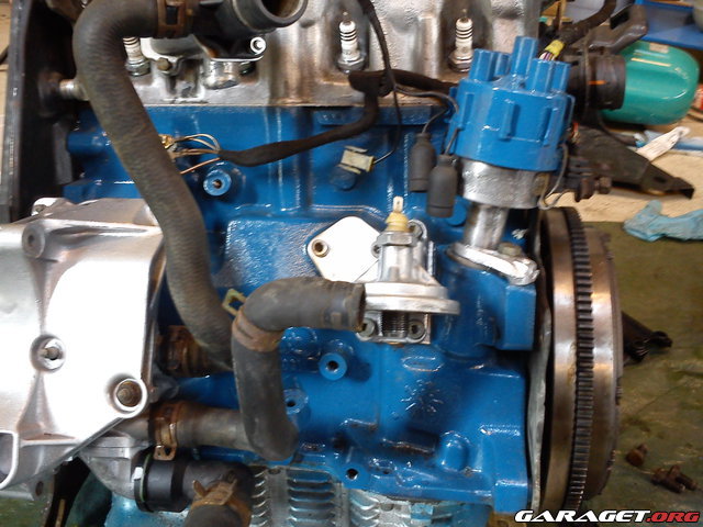

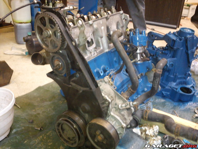

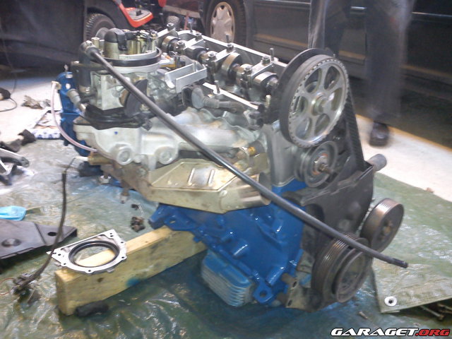

Nu har det hänt saker! Har varit lite lat för att uppdatera men men, Jag har målat det mesta nu som ska målas, har satt ihop motorn någorlunda tongue
Har bytt vänster fläns packbox på v-lådan för den läckte innan. har även bytt packboxen på svänghjuls sidan.
Har ett litet problem nu bara :S servopumpen får inte plats pga klupen som sicker ut på sumpen, så det får bli lite modifiering på det...Får se hur jag löser det tongue
https://www1.garaget.org/gallery/images/150/149079/149079-d3a3d2af0289f459205f6090703eecf8.jpg
Kamremmen på, slangarna skall målas senare
https://www1.garaget.org/gallery/images/150/149079/149079-c064aed30bdce1a87ffe79c8e743eab1.jpg
Baksidan av motorn tongue

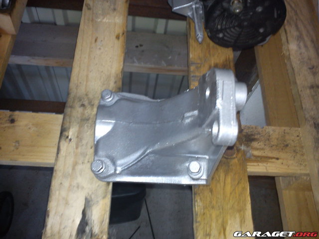

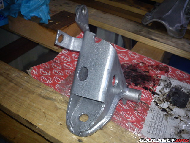

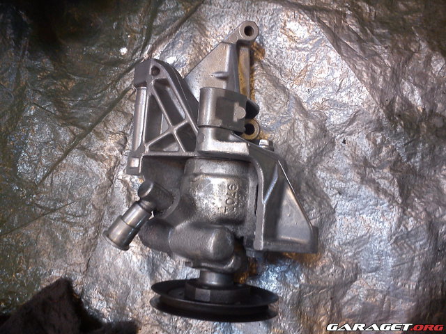

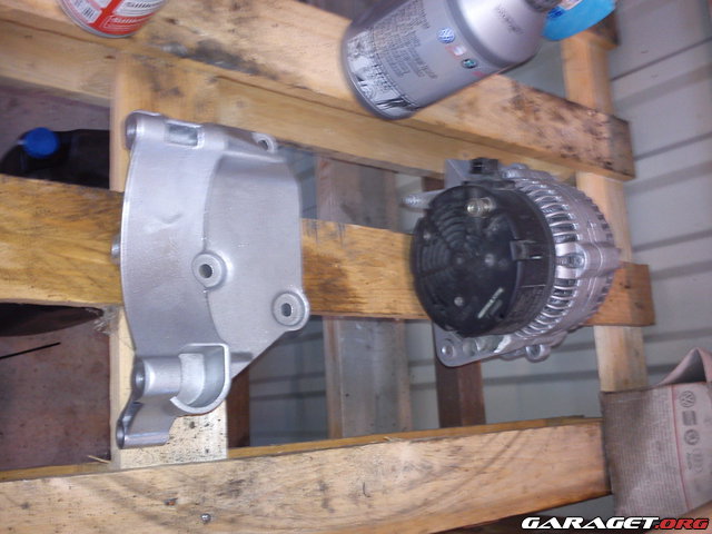

Generator och generatofästet är nu målat big_smile
https://www1.garaget.org/gallery/images/150/149079/149079-7e2737d67ba4eebd42c1e343e6f9edf2.jpg

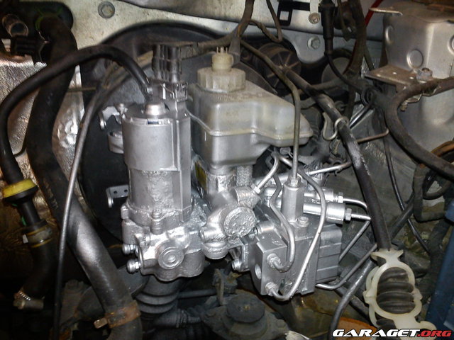

Lika så med servopumpen och servofästet.

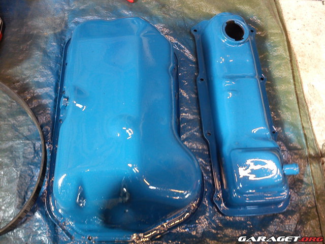

Upptäckte att oljetrycks sensorn i toppen inte gick att spänna pga dåliga gänger.
Gick inte att modifiera den nya sumpen så att servopumpen skulle passa så det får bli den gamla stål sumpen ist.
https://www1.garaget.org/gallery/images/150/149079/149079-4518eddc617a0ef6cfe13bcab1a04563.jpg
Sumpen och Ventilkåpan är nu målade
https://www1.garaget.org/gallery/images/150/149079/149079-4a01f6e16806282c36f62c073ee3ac1b.jpg

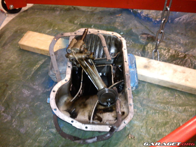

Så nu har det hänt lite till faktiskt tongue
https://www1.garaget.org/gallery/images/150/149079/149079-acbd43f55b96ad9456e1635d5983b346.jpg
Tagit av sumpen för att det gick inte ihop med servopumpen, så det får bli stålsumpen.

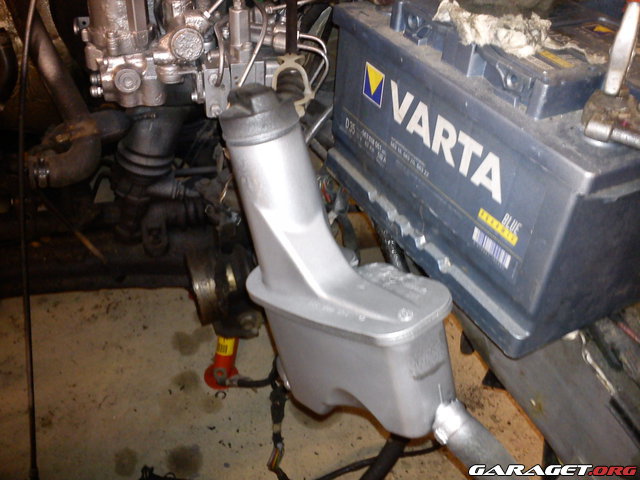

Målat lite för det såg tråkigt ut och jag hade inget annat att göra den dagen tongue
https://www1.garaget.org/gallery/images/150/149079/149079-d404dd35503879e2143d874587639617.jpg
Målat servobehållaren, ska måla locket sen också big_smile

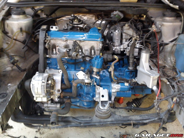

*Har bytt sumpen till stålsump
*Monterat motorfästen generatorn och servopumpen
*Monterat Ventilkåpan

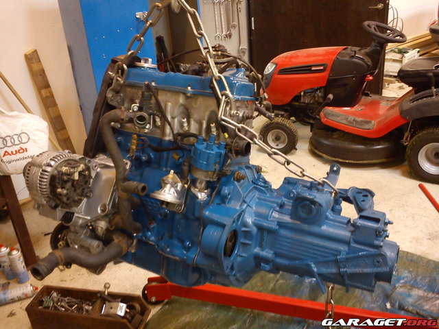

https://www1.garaget.org/gallery/images/150/149079/149079-004d98f4ce2166102c1f0d9506538962.jpg
Motorn precis innan jag ska lägga i den tongue
https://www1.garaget.org/gallery/images/150/149079/149079-04e0e9006c7f70a481367e386d98d27e.jpg
Motorn är nu i big_smile
Nu ska bara allting monteras ihop tongue´Sen är den redo för start, måste dock första räkna ut lite med tändningen tongue
