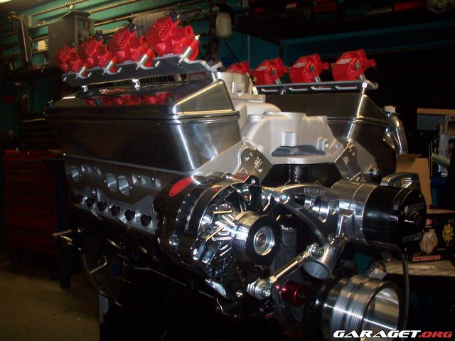

427SBC
707HP
963NM
Finns det intresse att jag berättar mer?

Här kommer mitt projekt.
Belair 56

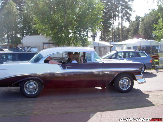

Här är min första tur med bilen (Rättvik -09). Den har funnits i Sverige c:a 1 år då.
Importerad av en kille från Örebrotrakten.
Tyckte den var fin, lacken är dock en sk. Amerikalack (uppe på allting bara). Min uppfattning när jag köpte bilen vara att den
var helt olagad och utan rost (lite ytrost under). Kommer mer bilder så ni får se.

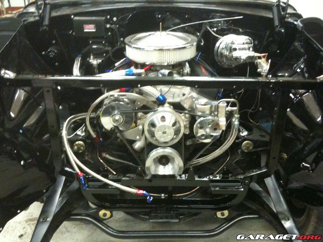

Vad som skall ske i vinter (läs som förra vintern)!
Ny motor, 383 lagom vässad 420hp 610nm
TH 700 med TCI kit
Ny lamelldiff med 3,73 utv.
Krängningshämmare fram o bak.
Panhardstag.
Kuggstångsstyrning med servo.
Skivbromsar i fram.
Nytt elsystem.
Tanken är att bilen rent maskinellt o mekaniskt skall fungera, nästa år blir det ny lack!

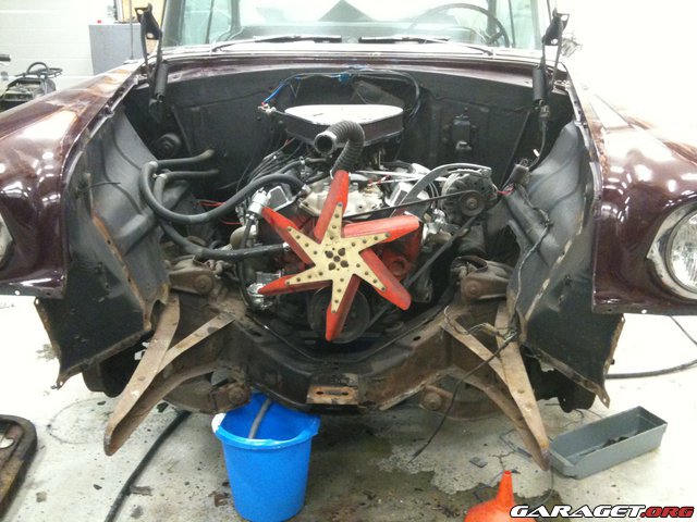

Tänker nu visa ett litet bildkollage.
Bildern visar renoveringen som skedde förra vintern med lilla motorn (383SBC)
https://www1.garaget.org/gallery/images/143/142293/142293-15ab7968c95a7ea4e1c452a4d1c19cff.jpg
Så här såg det ut 2009-12-28

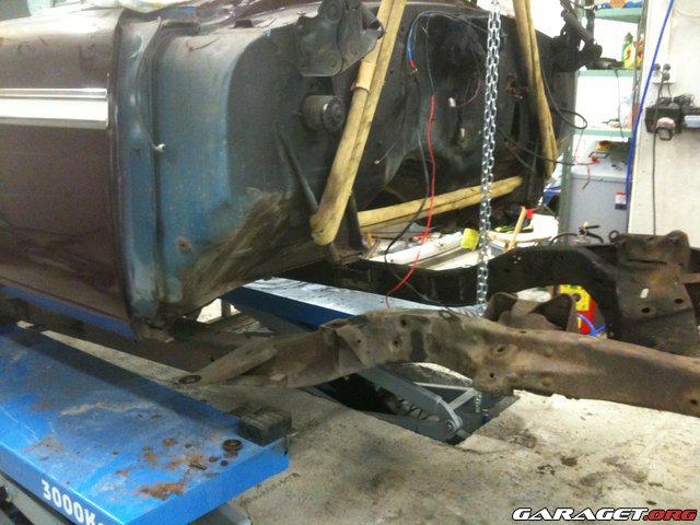

Karosslyftning på G

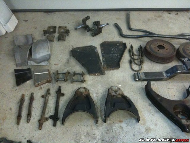

Delar som skall iväg på blästring o pulverlack.

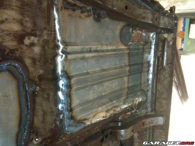

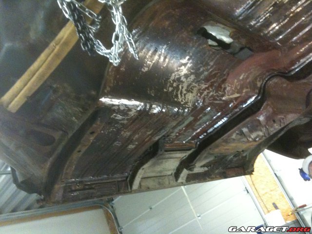

Skrapat golv.
https://www1.garaget.org/gallery/images/143/142293/142293-4520f5a472f4679df29ba6cf4c8bcde5.jpg

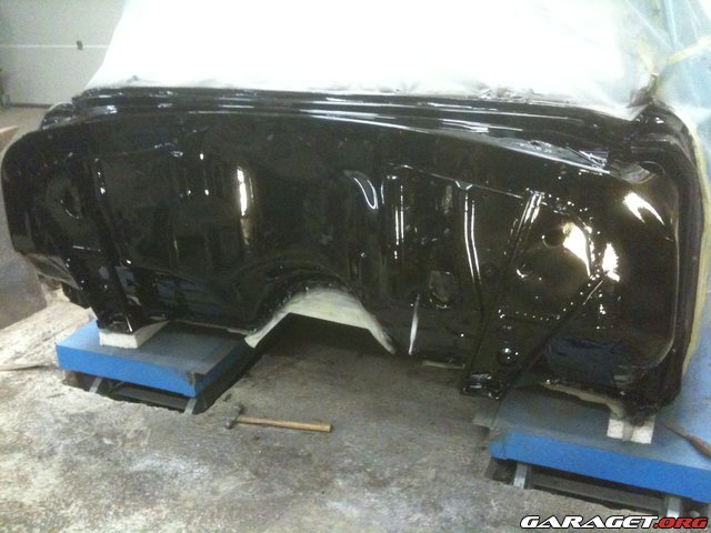

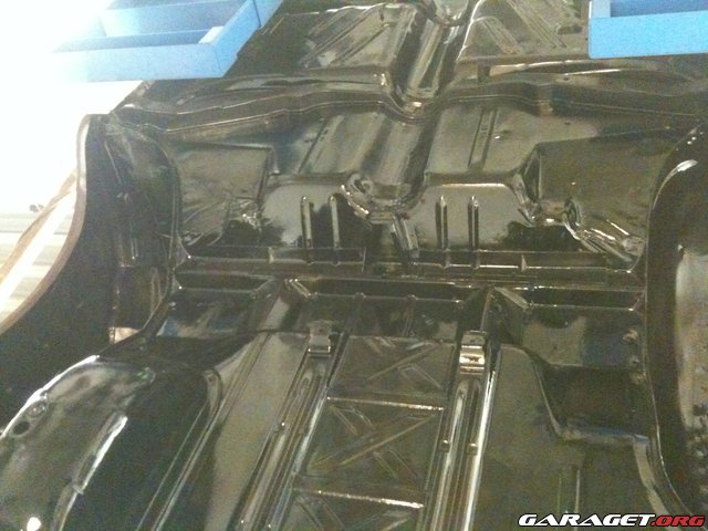

I princip ända rosten, plåt tillverkade jag själv!
https://www1.garaget.org/gallery/images/143/142293/142293-f02201295a85434268ad838bbad931a9.jpg
Golvet lackat och klart!

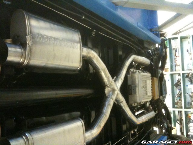

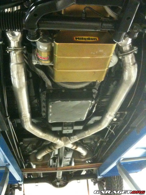

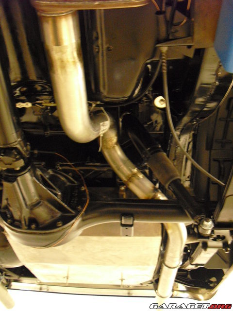

Hembyggt 3tum rostfritt med X-rör (som vi testade på nya motorn och gav 30 hästar).
https://www1.garaget.org/gallery/images/143/142293/142293-d7c17ca433e3826f6dec40b0a8cc48dc.jpg
https://www1.garaget.org/gallery/images/143/142293/142293-baa73f76a320c3a7f829ed3e9603910a.jpg
https://www1.garaget.org/gallery/images/143/142293/142293-03ca2eda6a1ab188b25e4fcad2ce9350.jpg
