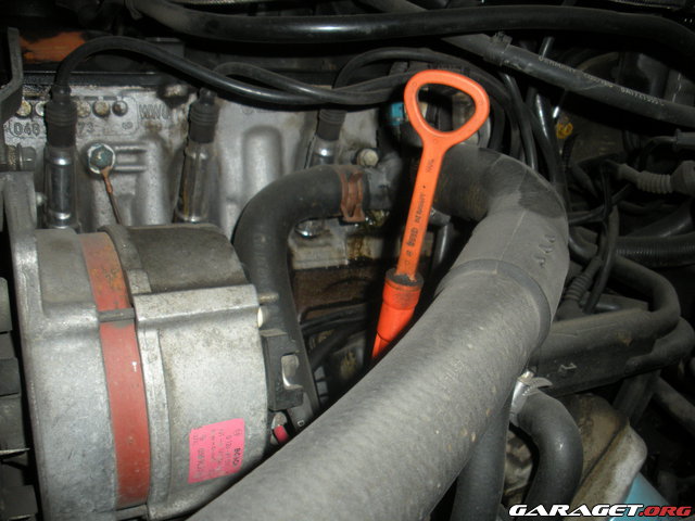

Jag SLÄPPER UT MASSA RÖK PÅ VÄGARNA, JAG TROR ATT DET E P.G.A OLJELÄCKAN. DET ÄR MEST VIT MEN DET KÄNNS SOM ATT DET ÄR LITE BLÅTT IBLAND, VÄLDIGT LITE... PÅ VINTERN ANVÄNDE JAG 10W40 olja NU EFTERSOM DET ÄR SOMMAR HAR JAG BYT TILL 5w40. GÖR JAG RÄTT? JAG GÖR AV MED CA 4 LITER OLJA PER VECKAN NU, FÖRRUT HÖLL 4 LITER I EN MÅNAD IAF. JAG HOPPAS ATT JAG KAN FÅ NÅGRA BRA TIPS PÅ HUR JAG SKA GÖRA FÖR ATT LAGA MOTORN, EN GÅNG NÄR JAG LÄMNADE IN DEN PÅ VERKSTAN FÖR ATT FÅ BROMSSLANGEN UTBYTT SÅ SA KILLEN ATT HAN SKULLE VA TVUNGEN ATT BYTA UT KAMMREMMEN OM JAG VILLE HA OLJELÄCKAN ÅTGÄRDAT... HAN SA ATT NÅT VARA TRASIG MEN JAG MINNS INTE. MEN JAG SKULLE VÄLDIGT OGÄRNA LÄGGA UT SEX TUSEN PÅ ATT LAGA DET.
BILDEN ÄR TAGEN RAKT IFRÅN HÖRGER SIDA. DET GÅR KANSKE ATT SE BAKOM OLJESTICKAN SPÅR AV OLJA (BRUNT, UNDER TOPPLOCKET). JAG HAR ALDRIG KUNNAT SE ATT DET DIREKT RINNER NÄR BILEN STÅTT STILLA OCH VARJE GÅNG JAG TITTAT PÅ MARKEN UNDER MOTORN HAR JAG EJ SETT NÅGRA OLJEFLÄCKAR HELLER, MEN DET VAR NÄR JAG ANVÄNDE 10W40 MOTOROLJA MEN NU NÄR JAG HAR GÅTT ÖVER TILL 5W40 TYCKER JAG ATT EN LITEN DROPPE ELLER TVÅ. OM MAN FORTSÄTTER ATT SÄNKA BLICKEN NER SÅ KOMMER MAN TILL OLJEFILTRET, DET LJUSBLÅA PÅ BILDEN. BAKOM DEN FINNS DET EN UTBUKTNING PÅ MOTORKROPPEN OCH DÄR BRUKAR DET VARA VÄTSKA, JAG KAN INTE RIKTIGT BEDÖMMA OM DET ÄR OLJA ELLER VATTEN MEN TROR DET ÄR EN BLANDNING.

Blir bara jobbigare att läsa när du skriver med caps, större chans att få hjälp om du skriver normalt...
Gör en motortvätt så ser du lättare vart det läcker sen, nu är det skit överallt.
Sen får du byta de packningar som behövs.
Men låter som du även behöver nya ventiltätningar eller oljeringar(kolvringar)
Om det bara läcker i nån packning skulle du ha stora pölar under motorn.
4l i veckan är extremt mycket...
Med tjockare olja så kan det läcka mindre, finns även oljetillsats att köpa på mekonomen osv som tätar läckande packningar.
Men det bästa är att åtgärda felet med nya packningar, ventiltätningar eller oljeringar..

Men kan dom där läckorna på bilderna bero på grund av trasiga, utslitna ventiltätningar eller oljeringar(kolvringar)?

Nej, de beror på dåliga packningar/tätningar.
Men drar motorn så mycket olja som du skrivit så är inte motorn frisk invändigt..

dawwe bilen används mest inne i stan, alltså kör jag i högst treans, fyrans växel mest. men jag tror verkligen inte att jag köra mer än 200 mil per vecka. För mig låter det logiskt att det läcker lite överallt eftersom den är så gammal och det är därför läckan inte syns så tydligt heller, men den kanske släpper ut det mesta under färden, för det är ju då trycket är större i motorn?

om det är så illa som jag tycker att det gör när du säger att motorn inte är frisk invändigt, så kanske det är lika bra att skrota bilen? Jag tror att det var det killen på verkstan sa till mig, nåt med topplock. topplockpackning, det finns nåt som heter så va. men det ser ju inte heller ut som att det läcker 4 liter per vecka där om man tittar på bilderna...
