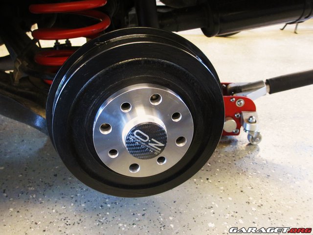

Nu sitter det 15mm på plats bak med klarlackade OZ centrumkoppar. Har också sänkt ner den fram och tillbaka för att kolla hur det blev. Sitter bra, ska nog inte bli något nötande i innerskärmen, men nu är den upphissad fram och en fika satt fint samtidigt som en bild laddades upp iaf.

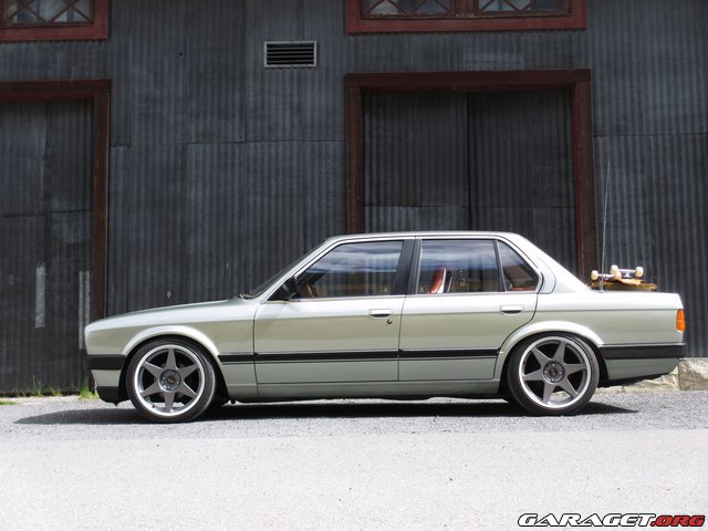

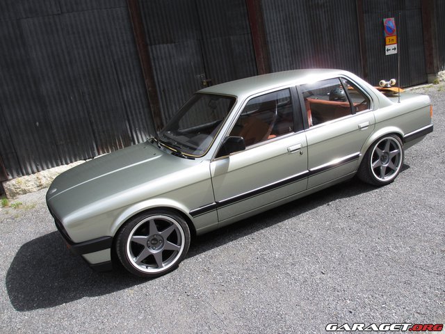

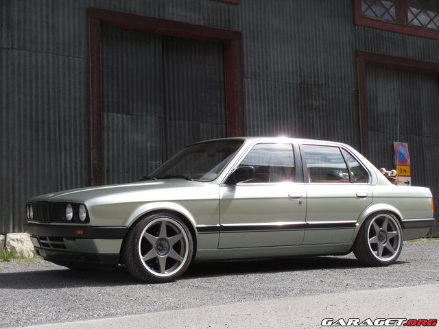

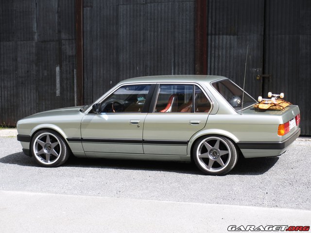

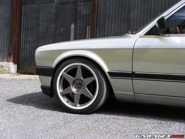

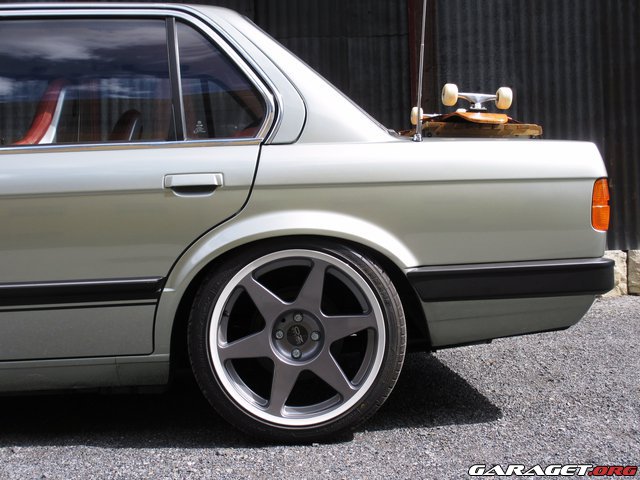

Idag hanns det med en liten sväng i bilen sedan jag moddat gasreglaget och tagit bort lite pryttlar där så motorrummet blir lite cleanare sakta men säkert.
Nu sitter ju iaf hjulen som jag tänkt mig med 15mm spacers bak och 10mm spacers fram.
Går precis fritt från innerskärmarar och skärmkanter när det fjädrar ner.

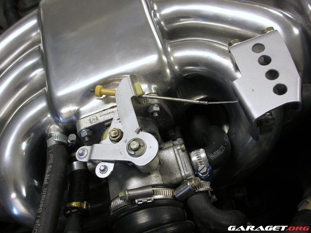

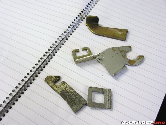

Det här kapades bort från gasreglaget...
https://www1.garaget.org/gallery/images/25/24112/24112-695663b29fb0173251c4422870ec315c.jpg

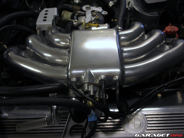

...så ser det ut nu istället ( tog som synes bort vakumklockan för kallstarten också)
https://www1.garaget.org/gallery/images/25/24112/24112-aae93c48a30092bf5ef09d4b0b9ea25f.jpg
https://www1.garaget.org/gallery/images/25/24112/24112-de4940bd01b9f9b5dd54127f71a23ab4.jpg

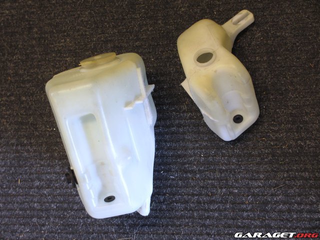

Ledsnade på den stora otympliga burken för spolarvätska och intensivrengöringsmedel. Kapade isär dom och kommer bara att använda den lilla burken.
PS Ingen som har ett snyggt expansionskärl till e30?
