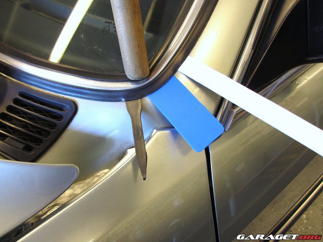

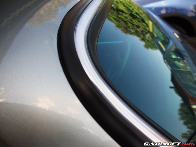

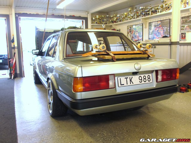

Efter 30-års tjänst på denna e30 var det dags att den originalmonterade vindrutan fick hamna i soporna och en ny monteras. Östersunds Glasmästeri bytte och samtidigt hade jag köpt ny kromlist som fick ta plats. Även bak ska kromlisten bytas men en bit är restnoterad hos BMW.

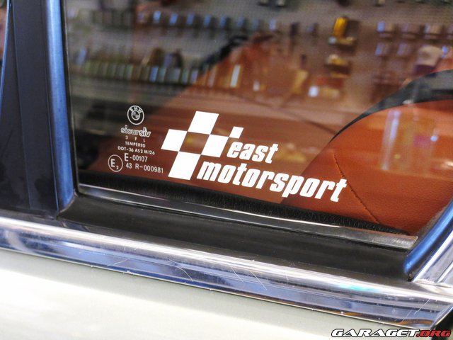

Imorgon har Mekonomen en liten träff utanför sin butik på stadsdel norr så bilen fick en liten upputsning. Var rätt dammig efter lite grusvägskörning, men nu bättre.
Försöker också få till rutlisten fram som inte vill följa karossen riktigt efter rutbytet. Alla medel är tillåtna :-)
En liten dekal fick också ta plats.

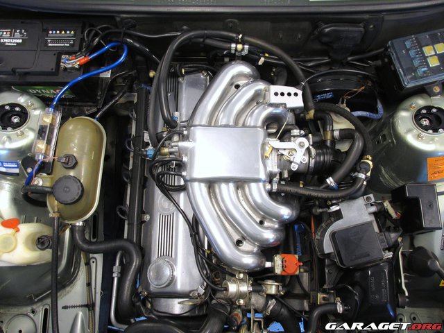

Expansionskärl vill man antagligen inte veta vad det kostar på BMW, men det hade varit ett ordentligt lyft under huven. Snyggt annars som vanligt smile

Ja, håller med. Det är fult i färgen och man skulle ha nått annat. Borde väl funka med nått från annan bilmodell som man kan sätta ex. vid sidan av kylaren tycker man. Borde undersöka det.

Strax under 800kr hos Schmiedmann för en originaldel, kan fås för runt femhundringen på ebay också. Dock ingår ju inte givare, slangar, eller lock till det priset så då beror det på hur slitna de grejerna är också.

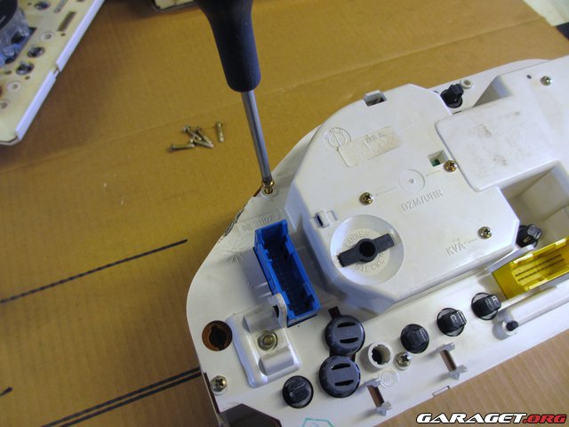

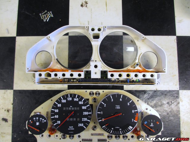

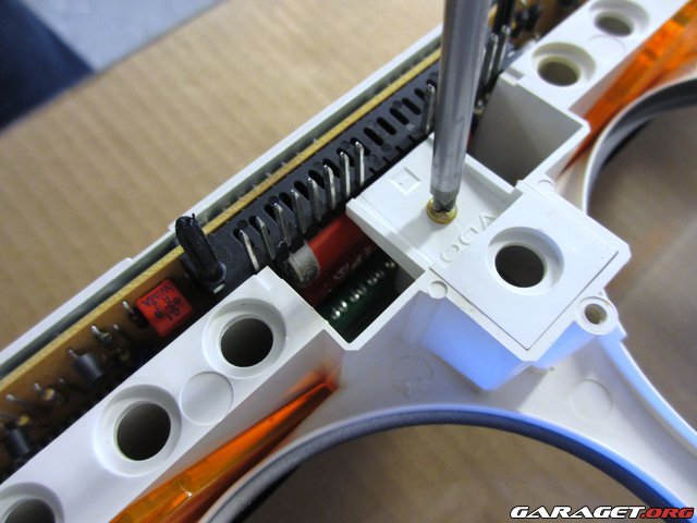

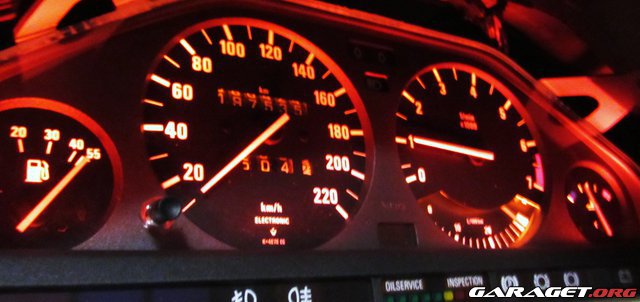

Trixar lite med servicelamporna som har svårt att hålla kvar återställandet av lamporna. Kan vara de två "back-up" batterirena som är svaga. Var in till MRC och fick hjälp att mäta upp riktigt och det fanns ström kvar i dom men kanske ändå för låg spänning. Fick också hjälp med några lödningar som såg halvdåliga ut. Testar nu några dagar, annars blir det två nya batterier.
