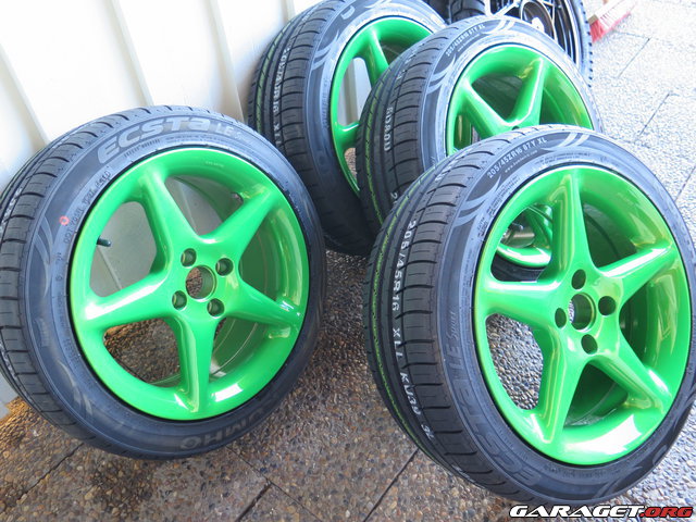

#1785
Gummi pålagt. Kumho 205/45x16"

#1787
Vad är det för bredd på fälgarna? kör samma däckdimension på mina 7.5J
-sommar ska de va....
4 547 Inlägg
24 mars 2015
#1788
Samma här, 7,5 x 16"

#1791
Troligen kommer de alldeles nylackerade fälgarna med helt nya däck att säljas. De passar inte så bra som jag hoppats mot den Opalgröna lacken på bilen.  Säljs till samma kostnad som jag lagt ut. Mått 7,5x16" , et35, 4x100.
Pris 5900:- då har jag bjudit på påläggning av däck.

#1794
Tråkigt men faktum är att dessa underbara hjul inte passar mot bilens Opalgröna lackering och jag tvingas avyttra dom redan innan montering. Fina klassiska 5-ekersfälgar, pulverlackerade i Umeå på TjB Pulverlackering. Helt otrolig finish! Bright Green Candy på cromebas och riktig högblank klarlack. Mått fälg; 7,5x16", et 35, bultdelning 4x100 och nav 60,1 mm. Passar således de allra flesta med 4x100 såsom BMW e30, Golf m.fl. Mått däck; Kumho Ecsta Le Sport KU39 205/45 ZR16 87Y XL Allt säljes balanserat och klart för montering, aldrig monterat på bil. OBS! Färgen är omöjlig att fånga med kameran, otrolig lyster i solen smile Säljes helst på plats Östersund men kan lev. söderut under 4,5 och 6 april i samband med Elmiamässan i Påsk. Då krävs dock förskottsbetalning helt eller till viss del.

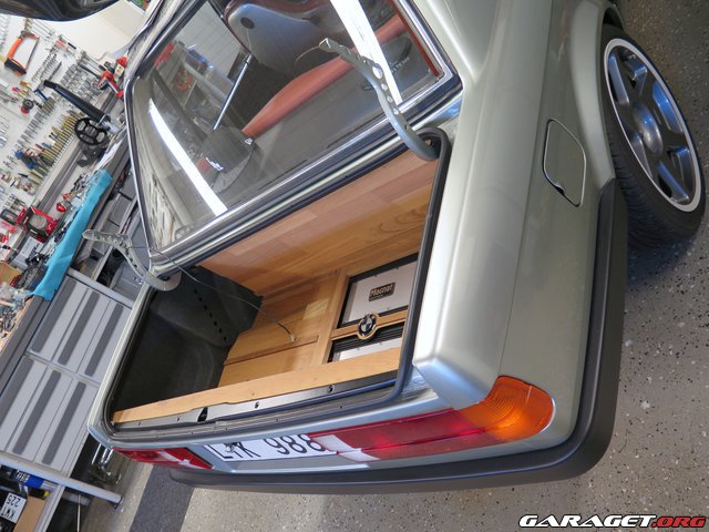

#1797
Lucköppning :-)  Det sista ska nu fixas på bakluckan. En liten rinning på spoilern ska tas bort och sen åker en enkel dekor på. Nått i svart, upptill på spoilerns baksida.

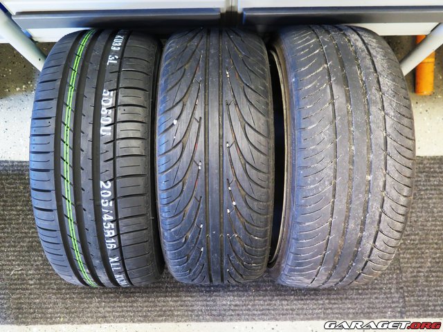

#1798
Inte så mycket som skiljer i diameter mellan några olika hjul.
t.v. 16" 205/45x16"
Mitten, 17" 205/40x17"
t.h. 18" 215/35x18"
https://www1.garaget.org/gallery/images/25/24112/24112-cfd78e6f23a12f07375e9727cb74878a.jpg
Senast redigerat av eastmotorsport (3 april 2015)
Freude am fahren
436 Inlägg
4 april 2015
#1799
t.v. 16" 205/45x16"
t.h. 18" 215/35x18"
Rullomkrets
205/45 R16 = 185.6 cm
205/40 R17 = 187.1 cm
215/35 R18 = 190.9 cm
Ett 205/35 R18 = 188.7 cm
Ifall du undrar.
4 547 Inlägg
7 april 2015
#1800
t.v. 16" 205/45x16"
t.h. 18" 215/35x18"
Rullomkrets
Ifall du undrar.
Tackar :-)
