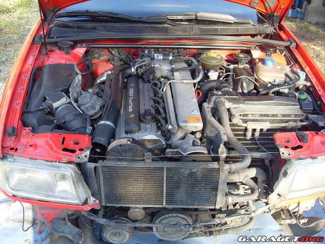

Orginal motorrum
https://www1.garaget.org/gallery/images/92/91779/91779-a2cf87ccebb64a49b0024763416afd86.jpg

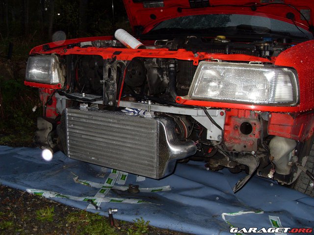

Hade ju en perfekt intercooler liggandes nere i stockholm som jag tog med hem när jag köpte bilen smile
Självklart var det ju inga fästpunkter på den men jag hade lite gas kvar i tuben så det löste sig med nån liten timmes pyssel wink
biltema vinkelslip, borrmaskin från andra världskriget, M8 gängtapp och en gammal Ac/Dc -svets kommer man rätt så långt med.
Så här kommer 2st bilder på provmonteringen av intercoolern. Ska justeras in i höjd så den sitter
fint bakom fronten. Sen blir det även fästpunkter nertill så den sitter stabilt....som Dr. Alban hade sagt
https://www1.garaget.org/gallery/images/92/91779/91779-237b98fd279c4a0c1b9a974d32ce64c3.jpg
https://www1.garaget.org/gallery/images/92/91779/91779-ef4f1b5d538d1c29cefffd6bbbdf1c83.jpg

Snyggt jobbat smile Får man fråga vad det är för mått på intercoolern?
248 Inlägg
13 maj 2011
Tack:) Måtten kommer jag inte ihåg exakt men cellpaketet är ca 500x250x63mm
