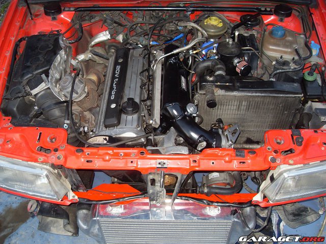

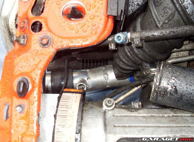

Trotsade regnat och påbörjade första tryckröret smile Satan vad bilen behöver en ordentlig motortvätt!!!
Röret ska helsvetsas sen poleras eller målas, har inte bestämt mig än.

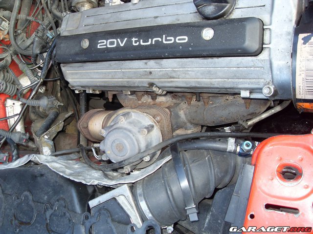

Körde ett litet ryck ikväll.
Insug och lite annat bortplockat. Känns bra att få gå bilen igenom lite, fixa och dona... smile
Tydligen skulle toppen vara renoverad och det sitter ju en AAN topp på. Så det är bara hoppas att den är i bra skick, såg fräsch ut när man kikade ner i kanalerna smile

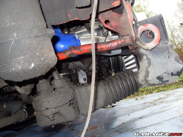

Vevhusventilationsslang i toppskick lol

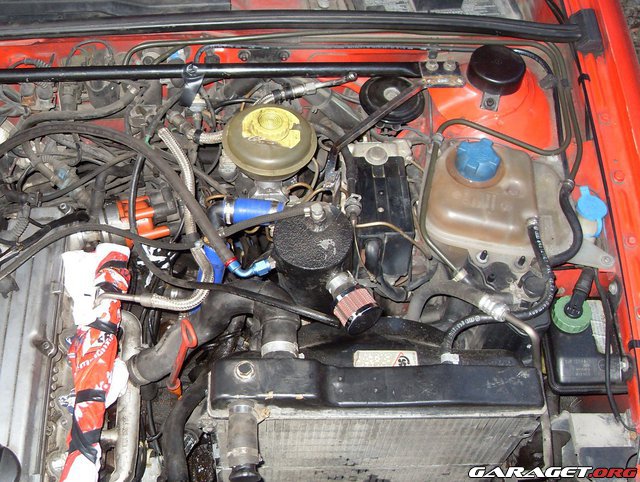

Rs2 grenrör.

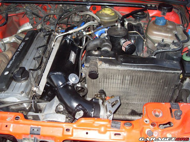

Orginal vevhusventilation skrotad, tog catchtank från den svarta s2an och flyttade över. Men eftersom den bilen var mer ombyggd åkte jag på att göra ett nytt fäste för att få plats bakom kylarfläkten

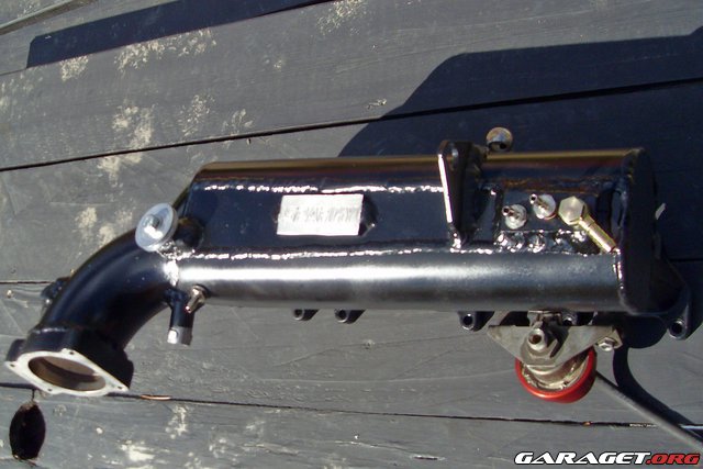

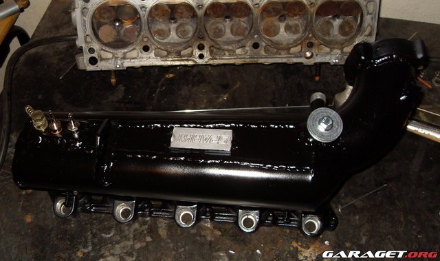

Sen har jag fått ett insug som varit hyllvärmare sen förra året planat. Tack Niklas för servicen smile
Rengjorde det igår lite hyffsat och la på lite färg. Sen la jag på ett lager till idag när jag kom hem från jobbet.
https://www1.garaget.org/gallery/images/92/91779/91779-64d64d626ef5c04f5cc398b4a2b25dc9.jpg

du har blivit mycket stadigare på handen när du graverar 'sparky' skylten tongue
248 Inlägg
21 maj 2011
Practice makes perfect tongue Nä den är ju cnc fräst;)
