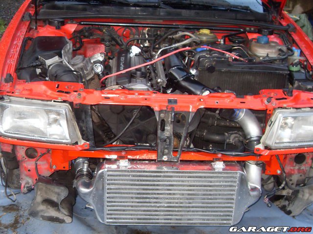

Var inte läge att köpa nån reducer-slangböj 63-70mm så jag byggde om en gaveln på intercoolern istället, så nu är det samma diameter från ic till spjäll smile
https://www1.garaget.org/gallery/images/92/91779/91779-b51d39f67e8656ed264c2d053e7432f0.jpg
