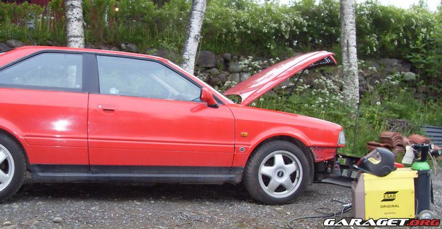

Fick förstärka ett fäste för fronten i hjulhuset...

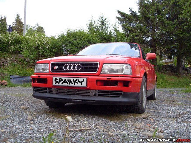

Och så blev jag väldigt nöjd med intercoolerbygget smile
