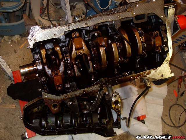

Har öppnat motorn och sån tur var ser den mycket bättre invändigt än utvändigt smile
Toppen är ju relativt ny så den var jag egentligen inte så orolig för utan det är botten ska jag kolla upp ordentligt.

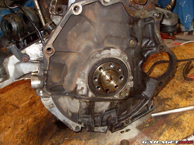

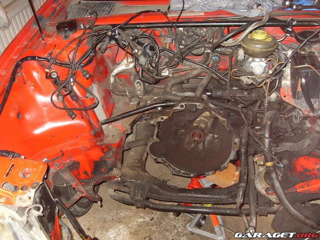

Så!! Nu har jag äntligen lyft ur motorn. Projektet fastnade lite då det inte längre gick att ladda min gamla personlyft men när jag pratade med bobafett och nämnde mitt bekymmer undrade han varför jag inte koppla in den på ett bilbatteri när det endå handlade om 12V istället för att jaga nya delar.......;D Vettefan varför jag inte tänkt på det själv men ibland ser man inte skogen för alla träd som är ivägen... smile
Lyfte ur motorn och såg att den förstärkta koppling var i bra skick så den kör jag vidare på smile Sen är det ju alltid kul att se att det var en Sachs 707 tryckplatta och inge annat skit.
Urtrampningslagret har sett bättre dagar så det får bli ett nytt.
Imorgon plockar jag bort kolvar, stakar och veven, sen blir det toktvättning och inspektion av delar.
