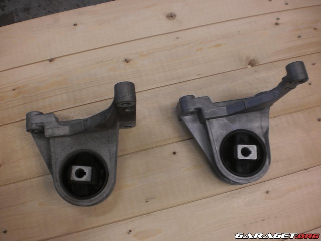

Bytte övre Motorfästet idag, gamla var jävligt sliten syns dock inte på bilden.
Gamla vs Nya
https://www1.garaget.org/gallery/images/16/15599/15599-b047bcba6a18a6203780c2d4c0ea56fb.jpg

Var det enkelt att göra själv? Behövdes motorlyft?

Jag använde ingen motorlyft och fick på nya utan problem, inge svårt alls att byta

Så det är i princip bara att montera loss och sen montera tillbaka? Valde du original fäste? Märkte du stor skillnad vid acceleration/körning?

aa princip,bort med plastkåpan över tändspolarna sen en tryckslang, kan gå med slangen på men tog bort och rengjorde den samtidigt, sen är det bara lossa och dit igen. Eftersom denna motorkudde inte har nån belastning behövs ingen motorlyft. Japp original fäste från volvo, njaa skillnaden var inte jättestor men lite var det iaf.
