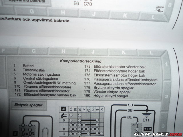

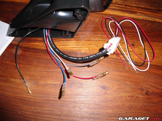

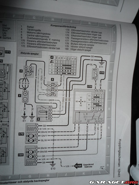

Liten update efter vintervilan. Har köpt mig ett par nya sidospeglar och ett par täckpluggar som skall på lack. Sticker in till lokala lackeringsfirman och ska kika på priset imorgon förmodligen. Är det någon som kan kopplingsschemat till speglarna? Finns i Haynes och lite lurigt att lista ut det. Fick ju inte den bästa beskrivningen med om man säger så.

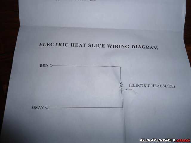

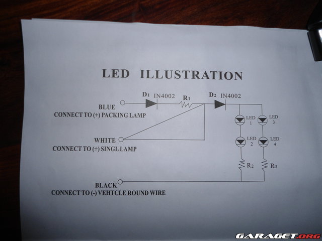

Någon som kan tyda detta åt mig? Vore väldigt tacksam big_smile
