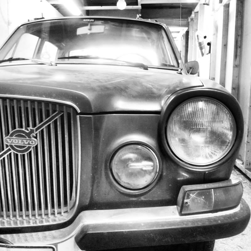

Min 164 -69 som väntar på att få komma ut på vägarna igen.

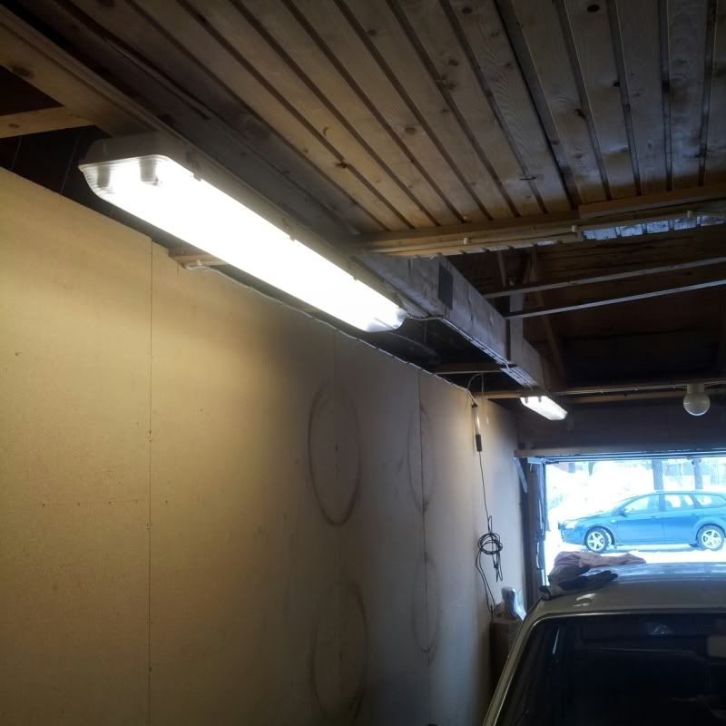

...och lite bättre belysning (totalt 6 armaturer)
http://i5.photobucket.com/albums/y163/masterpudas/2013-03-17-15-13-45_photo_zps13e175d9.jpg

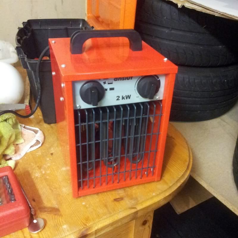

Värmekanonen! ...Nja smile
http://i5.photobucket.com/albums/y163/masterpudas/2013-03-17-15-15-52_photo_zpsca3720b9.jpg

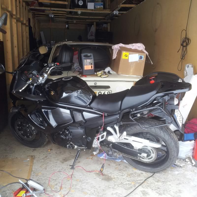

Det är lite trångt i garaget. Skulle fan haft ett lite större garage!
http://i5.photobucket.com/albums/y163/masterpudas/IMG_20130317_203634_zps677c7153.jpg
Väntar...

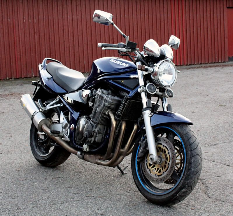

http://i5.photobucket.com/albums/y163/masterpudas/20121001_122913.jpg
Sålde denna pärla i vintras sad
