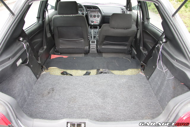

Jag har plockat ur lite bak i bilen. Det blir lite smågrejer men många bäckar små.
Nedan följer en lista på vad det blev:
Reservhjul samt fästen mm: 26kg
Isoleringsmatta bagage: 5kg
Hatthylla: 4kg
Baksäte (sitsen): 9kg
Baksäte (ryggstöd) 13kg
Totalt: 57kg
Jag är nöjd.
Det kändes som att jag tyckte den gick snabbare. Om det i själva verket är så eller om mycket sitter i psyket är väl osagt men det är sportigt i alla fall smile
Och fler kilon kommer att reduceras.

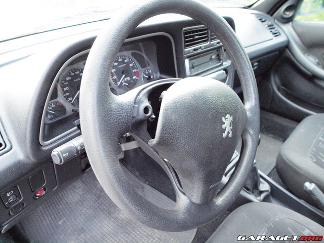

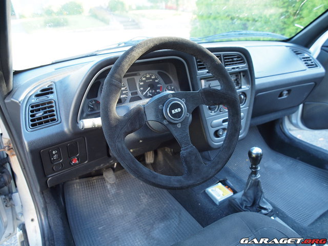

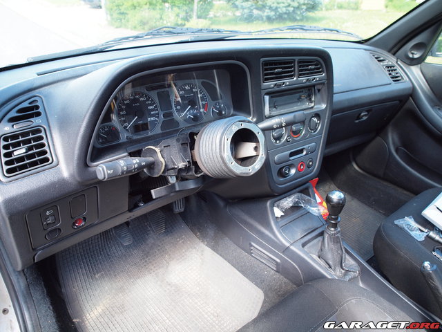

Jag har bytt ratt, och lite smålöjlig som man blivit så kunde jag inte hålla mig från att väga grejorna i samband med bytet. Den nya ratten iklusive nav var 1kg lättare än orginal. smile
Dagens resultat på -18kg gör alltså att jag nu är på ett totalt resultat av: -75kg
Lite bildbevis:
https://www1.garaget.org/gallery/images/50/49078/49078-be91b8f08b009701f688e1e68c6c2bb8.jpg
Det var lite lätt nervöst när jag plockade isär ratten och skulle ta isär airbagen. Men det gick bra, helt utan explosioner eller andra spektakulära incidenter, jag hade haft av batteripolerna ca 30min och tog bara isär kontakten, det var ett fungerande koncept den här gången.
https://www1.garaget.org/gallery/images/50/49078/49078-384c8283168c381a69f33f38ed7aebb8.jpg
Nav monterat, sportigt blir det
https://www1.garaget.org/gallery/images/50/49078/49078-7940162221b8cc83ea4da191a20cd26c.jpg
Jag blev helnöjd

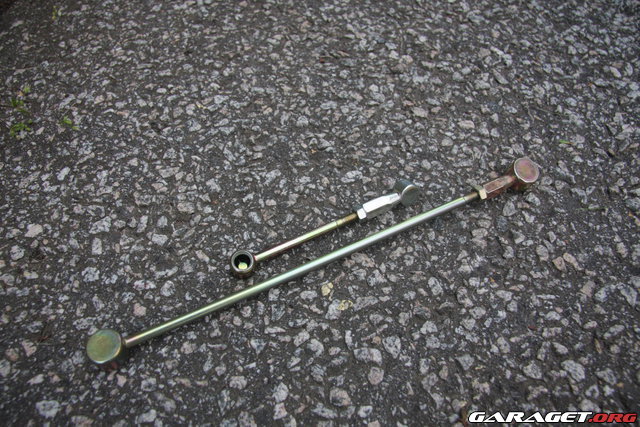

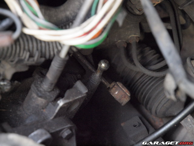

Efter några repor körde jag sönder. Jag fick inte i en enda växel. Växelspaken var som en slev, rörde den fritt hur som helst. Jag har aldrig grejat med transmission på det viset så jag såg ju värsta scenariot framför mig direkt att både växellåda, koppling och gärna drivaxlar också var skrot.
Några kunniga vänner tittade efter kulleder som hoppat ur eller liknande men hittade ingenting. Det fick bli bogsering hem.
Sökte hjälp på Peugeot Sport Club forumet för i vilken ände jag skulle börja, och som vanligt i sällskap med trevliga peugeot-entusiaster så fick jag toppenbra svar kring vad jag skulle börja titta efter, hur jag lättast gick till väga och vad ev nästa steg blir.
Ut på garageuppfarten och rota och snart hittade jag vad felet var, och det var förvånansvärt enkelt. Det var en kulled som hade hoppat ur, dock satt den ganska precis under batterilådan så det var väl därför vi inte hittade den när första undersökningen på plats gjordes.
https://www1.garaget.org/gallery/images/50/49078/49078-16589d2ae299fbd034b7815c6fc4ff35.jpg
Nu är det bara att gasa igen smile

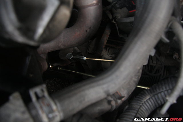

Nu är dom nya växelstagen monterade.
Jag hoppas och tror att det kommer fungera mycket bra.
Jag vet inte om det är mest i huvudet men det känns som att det är stummare och mer distinkt på något sätt i spaken nu.
Och framför allt så ska kullederna förhoppningsvis inte hoppa ur något mer för mig under de hårda påfrestningarna som jag utsätter dom stackarna för.

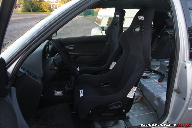

Så sent som för några timmar sedan blev sista bulten till sportstolarna ditsatt.
De är av modell Toora Project, jag sitter suveränt i dom. Jag har åkt runt ikväll och justerat in min förarstol så jag sitter bra. Jag kommer säkerligen experimentera mer med sittställningen framöver men jag är jättenöjd för nu.
Det var lite trix att få alla hål på rätt ställe men jag hade hjälp av en erfaren och duktig svärfar. Tack Frasse för det, utan din konstruktionshjärna och fint jobb med svetsen hade jag inte löst det.
-Nu kom de justerbara växelstagen som sitter i väl till pass. När jag satt där jag ville med förarstolen kom nämligen växelspaken väldigt nära stolen. Men det gick ju då att flytta den lite åt höger. Suveränt!
Så om jag bara orkar upp imorgon bitti, trots egentligen lite för få timmars sömn så blir det min livs första upplevelse av körning på bana. Närmare bestämt Gelleråsen, Karlskoga.

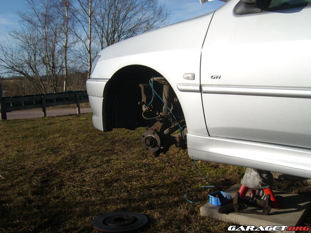

Jag åkte genast och pallade upp den för att börja skruva.
Det som står först på schemat är uppgradering av bromsarna. Dels för att det behövs ur just slitagesynpunkt. Och självklart går ju tankarna i att uppgradera till värstinggrejer smile
Eller värstinggrejer vågar man väl inte skriva här på forumet tongue
-Vad för prylar det kommer bli har jag ännu inte bestämt mig för.
https://www1.garaget.org/gallery/images/50/49078/49078-42ea57f4a184d90864f153616ad3f5fa.jpg
På pallbockar
https://www1.garaget.org/gallery/images/50/49078/49078-b26ba3b21583a00a6877508665d44491.jpg
Till min lycka så gick allt väldigt enkelt. Glidpinnarna gled fint, efter bara lite pyssel så gled kolvarna som de ska och både ok och skivorna lossade utan problem.

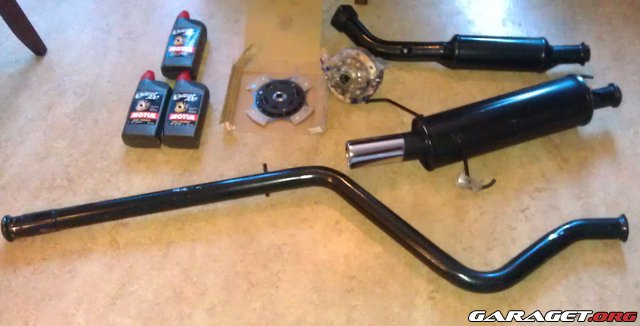

Jag fick precis ett mail från Martin, FR Autosport med en bifogad bild som en liten retsam teaser.
Bilden visar kort och gott att lite av de beställda grejerna har anlänt till honom.
Mycket roligt att se.
Och tack så mycket till dig dig Martin för hjälpen med beställningen av den här setupen och uppdateringen.
Jag, och säkert många andra här, ser fram emot kommande uppdateringar om att fler grejer levereras och sen kan allt klaffa och gå i lås och ha bilen racingklar om ca en månad.
Växellådsolja, 4-puck-lamell, Quaifediff och Gr.N Avgassystem

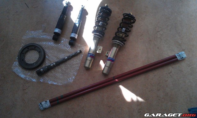

Nytt peppande mail med uppdatering om dagens leverans med bifogad bild inkom till min mail idag.
Tackar Martin på FR Autosport för allt!
Jag ser verkligen fram emot den dagen allt har kommit hem och vi kan börja skruva.
23,5mm torsionsstavar. Peugeot Sport dämpare med 5mkgs fjädrar. Slutväxel 13x68
