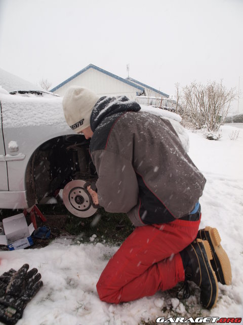

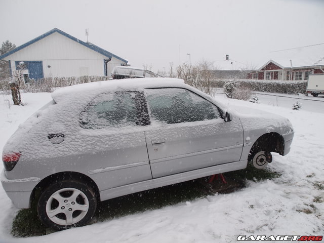

Men jag är ledig och jag har tänkt att montera ihop bromsarna, i alla fall fram för att få ner bilen på marken ståendes på sina hjul.
Då ska inte vädret få stoppa mig.
Är vädret och väglaget bra imorgon tar jag kanske den här bilen till Elmia.

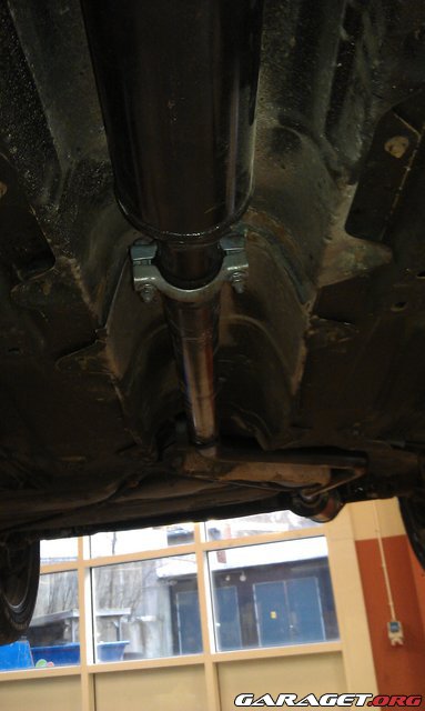

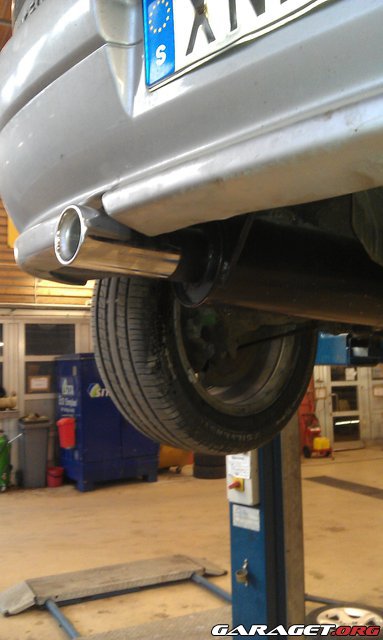

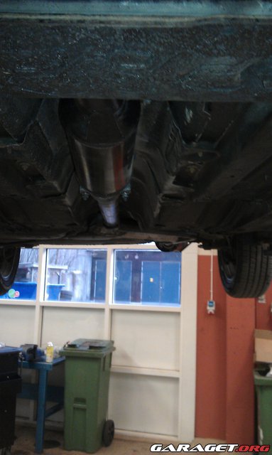

Allt gick jättesmidigt att montera ihop. Allt bara stämde och flöt på, skönt att till och med en annan kan ha såna dagar.
https://www1.garaget.org/gallery/images/50/49078/49078-85988c307b91e31ee24531df4db5278e.jpg
https://www1.garaget.org/gallery/images/50/49078/49078-f1a51f4f5e92711c94e51b4d42207aec.jpg
Sportigt det blir vá!?

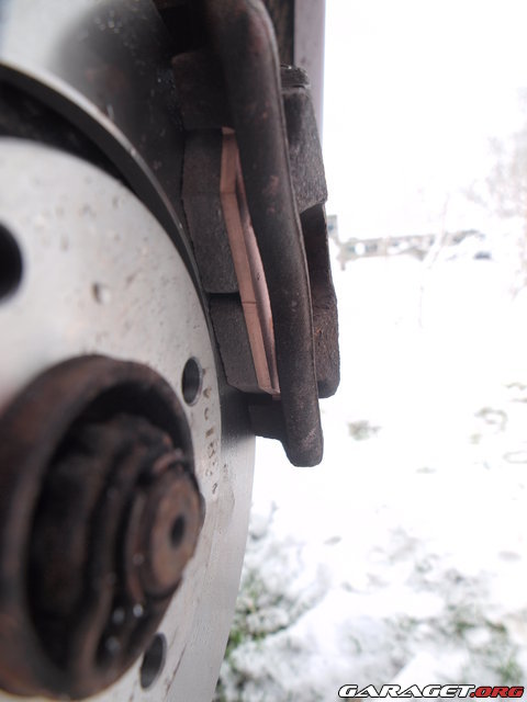

https://www1.garaget.org/gallery/images/50/49078/49078-31f1033769a54636f77b8daee8ccc262.jpg
Även om detta känns lite märkligt...
Nu är hur som helst bromsarna fram ihopmonterade, bilen står på sina hjul. Det är provkört och funkar bra.
Skönt med en del avbockad och klar för att ta sig an nästa.

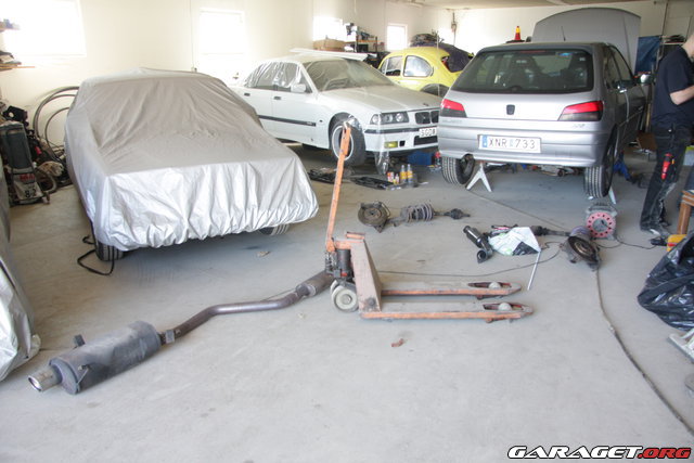

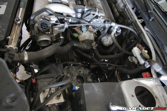

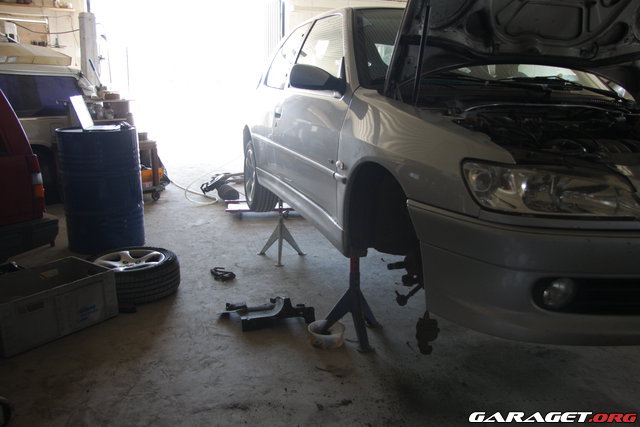

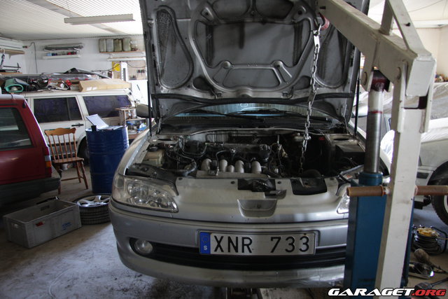

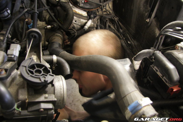

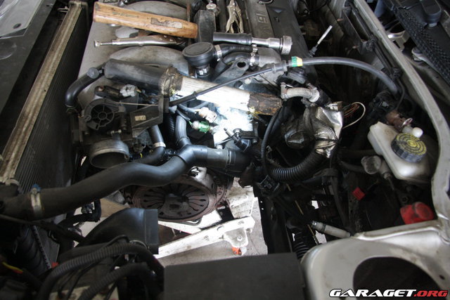

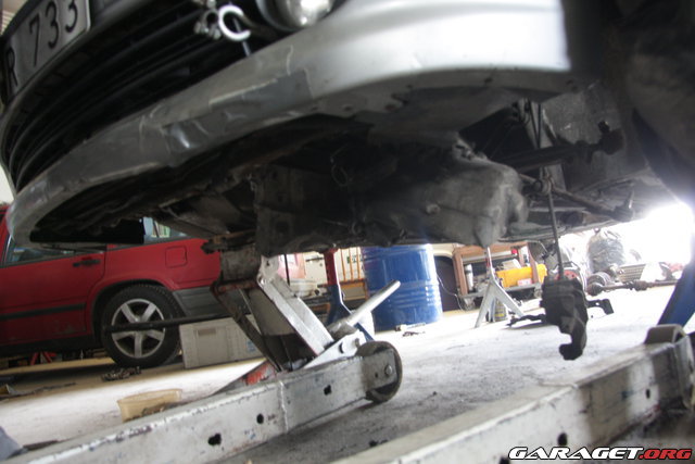

Vi började med att palla upp bilen och börja demontera.
https://www1.garaget.org/gallery/images/50/49078/49078-8477ece9d93d6998e0ec1f1cc357795b.jpg
https://www1.garaget.org/gallery/images/50/49078/49078-ad80dca3f6e57b8eff6136a20f47eae7.jpg
https://www1.garaget.org/gallery/images/50/49078/49078-f3eb6bacb0ae9c427ea7d7e42fb634a0.jpg
Det samlades mer och mer nerplockade delar bakom bilen smile
https://www1.garaget.org/gallery/images/50/49078/49078-5f4e84655b5257d62ee6bf3a06cdae6f.jpg

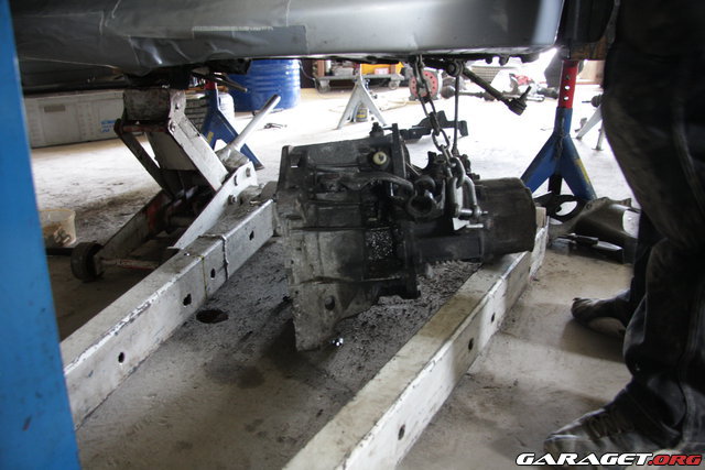

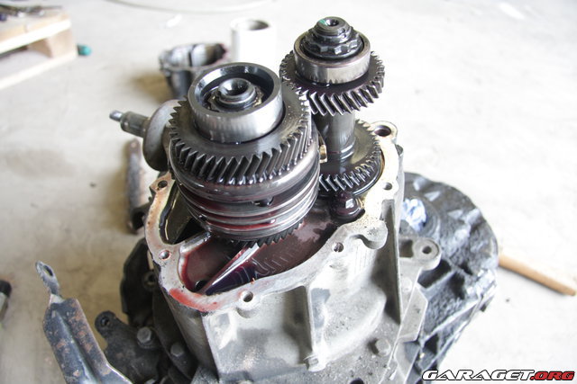

Det flöt på bra och innan lunch var vi redo att plocka ner växellådan.
...Men nej... Här stötte vi på patrull.
En låssprint som håller armen till urtrampningslagret ville inte lossna.
Vi fick släppa det, ta lunch och ta nya tag med mat i magen.
Med mer och mer våld så fick vi loss lådan från kopplingen till slut. Med en känsla av att vi kanske använde för mycket våld och att något kunde ta skada. Men kopplingen skulle ju ändå bytas.
När vi granskade kopplingen så kunde vi inte förstå annat än att vi lyckats få lådan att lirka ur sitt läge utan att göra någon som helst åverkan på kopplingen.
Som sagt den ska ju ändå bytas men det var en skön känsla ändå.
https://www1.garaget.org/gallery/images/50/49078/49078-40433df58e013588293b420b4e23c66d.jpg
https://www1.garaget.org/gallery/images/50/49078/49078-02975efdf2286ee00311132a996f7024.jpg
https://www1.garaget.org/gallery/images/50/49078/49078-dab8b37436a20484f14357bf71892ade.jpg

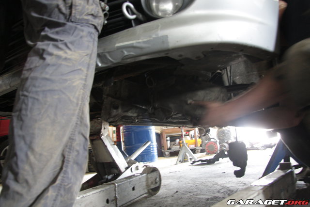

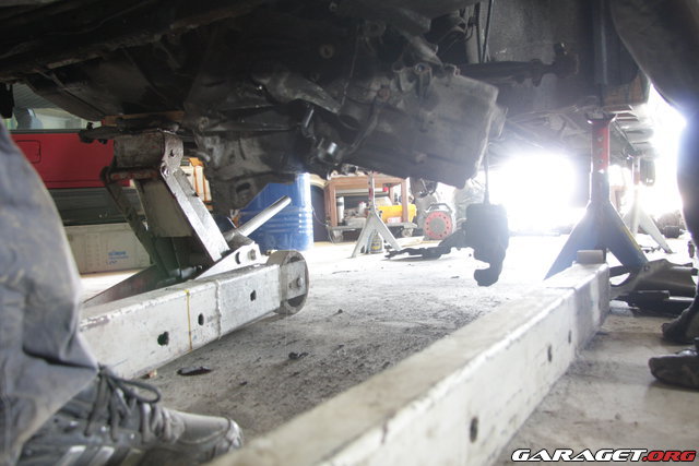

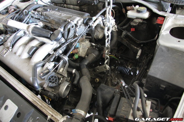

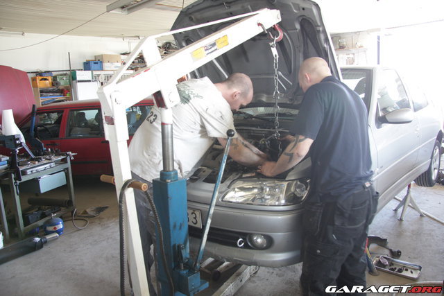

Strategin var att stadga motorn underifrån med en domkraft och lyfta ner lådan.
https://www1.garaget.org/gallery/images/50/49078/49078-b4ae3cf376360aa6fb598ee750bd9137.jpg
https://www1.garaget.org/gallery/images/50/49078/49078-cbdb45219b1e7019912fef9ba6a866d3.jpg
Lirkande och trixande
https://www1.garaget.org/gallery/images/50/49078/49078-52641da4df803cdbcf4391d767ee6927.jpg
https://www1.garaget.org/gallery/images/50/49078/49078-729d01e3e9e9d0c5589d29cad77ed9d9.jpg
https://www1.garaget.org/gallery/images/50/49078/49078-274621135975a2b4dcf417006250c105.jpg

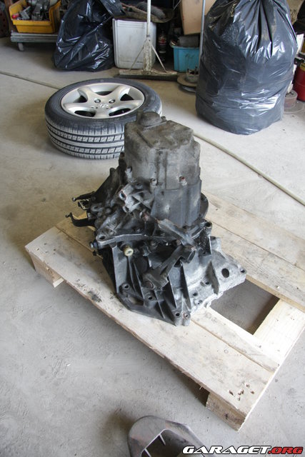

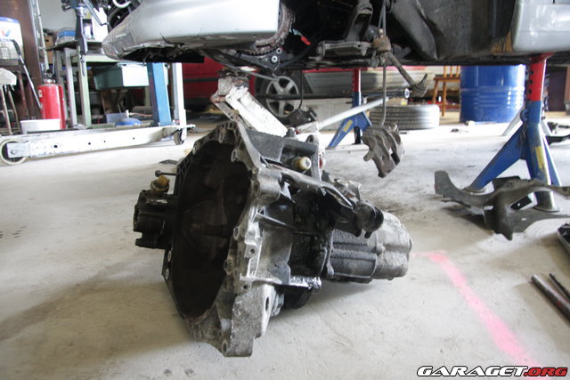

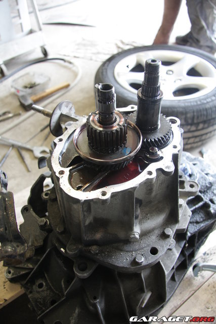

Och rätt som det var så låg den där.
https://www1.garaget.org/gallery/images/50/49078/49078-820ee38503be8a62d87c32422b92be4d.jpg

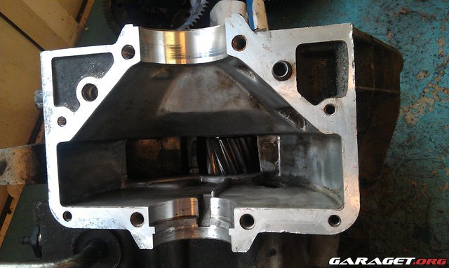

Tomt...
https://www1.garaget.org/gallery/images/50/49078/49078-01b93c996efd053005051299ac213f35.jpg

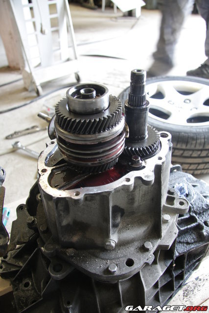

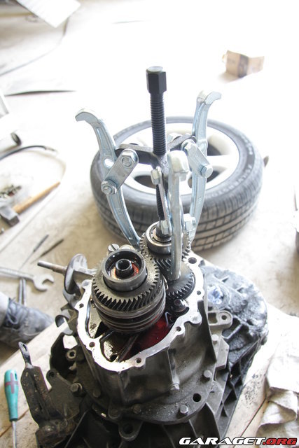

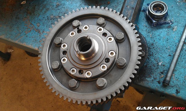

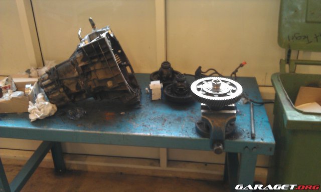

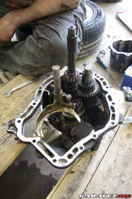

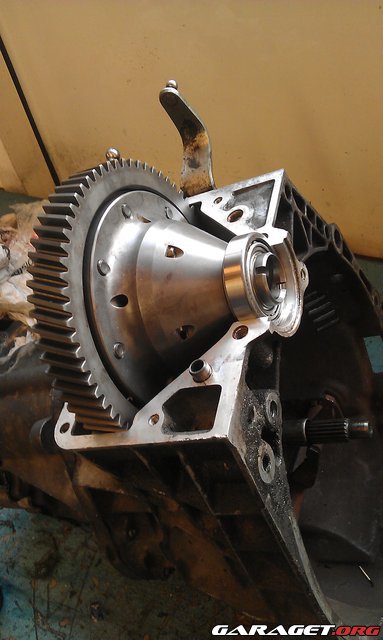

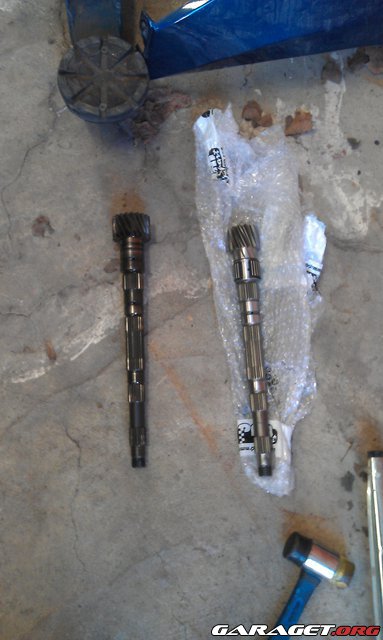

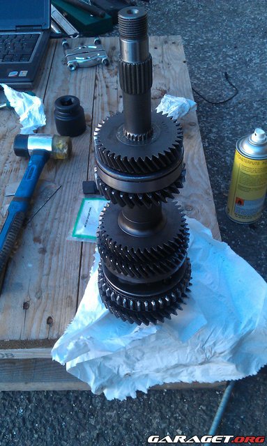

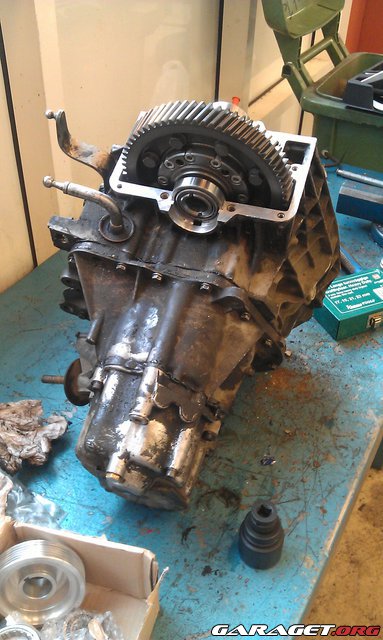

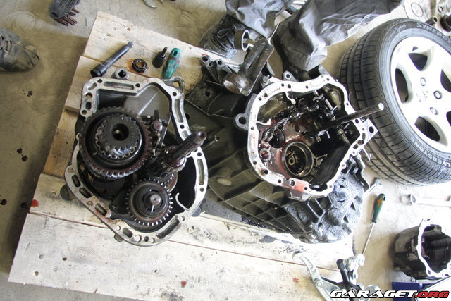

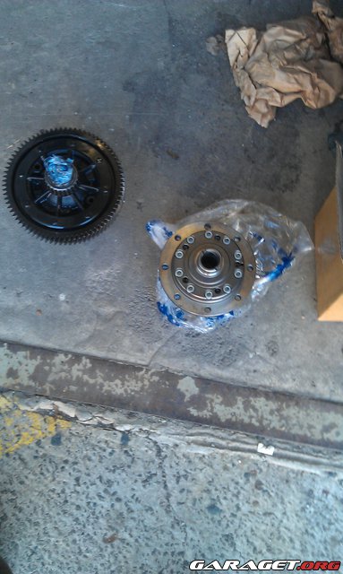

Redo att börja med jobbet med växellådan. En annan slutväxel samt diff ska i.
https://www1.garaget.org/gallery/images/50/49078/49078-513b7c6bbc2ecdd8a22823353c8d1f60.jpg
https://www1.garaget.org/gallery/images/50/49078/49078-a9add83374ce35ded1406218df413932.jpg
https://www1.garaget.org/gallery/images/50/49078/49078-82e9d24f4ab6e0dc28133cc8029056e0.jpg
https://www1.garaget.org/gallery/images/50/49078/49078-2b58f14ec6442900da07e31a08df469e.jpg
https://www1.garaget.org/gallery/images/50/49078/49078-260df197adbba22db3001a081fadf756.jpg
https://www1.garaget.org/gallery/images/50/49078/49078-efc8b5fd8740118b3eeddfada429155c.jpg
https://www1.garaget.org/gallery/images/50/49078/49078-c15a7c2d5fb142b65db489b4a02e2cac.jpg

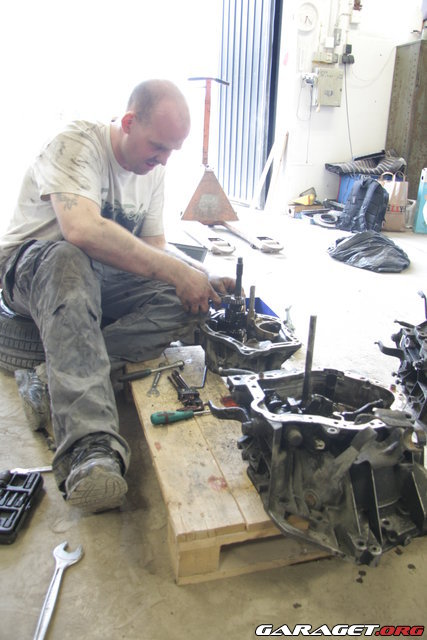

Det satt Martin och bråkade med.
https://www1.garaget.org/gallery/images/50/49078/49078-dd8bcdfe3d5e1f29dcafe844642ae7c9.jpg

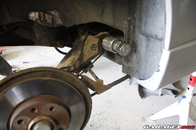

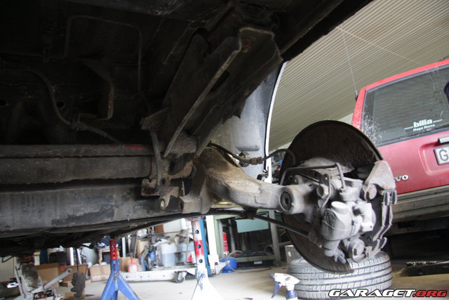

En bakaxel skulle börja jobbas med där det ska dit nya dämpare och torsionsstavar.
https://www1.garaget.org/gallery/images/50/49078/49078-6e895b2483411c32cbbb647f0a7f3e85.jpg
Till våran glädjande förvåning får vi väl säga lossade allt inklusive orosmomenten med spännande torx osv. De excentriska brickorna fick vi ur och vi var glada.
Martin hade frambringat ett specialverktyg, avdragare för att dra ur stavarna, tillverkat av självaste legenden Clarre.
Tyvärr så hjälpte inte vårt glada humör efter framgången med det övriga eller specialverktyget.
Stavarna satt där dom satt sad
Det började bli eftermiddag och vi tittade på klockan och bestämde att lämna bakaxeln för en stund och börja plocka ihop lite fjäderben och koncentrera oss på att plocka ihop bilen.

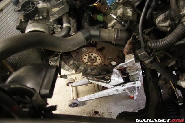

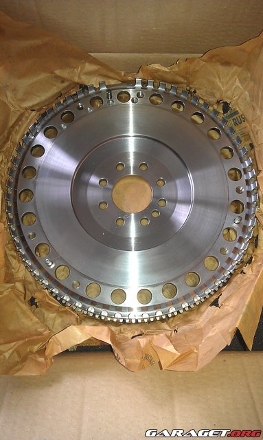

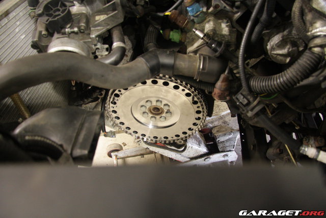

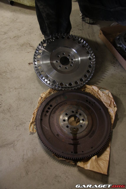

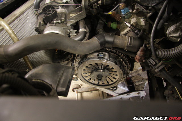

Koppling och svänghjul bort.
https://www1.garaget.org/gallery/images/50/49078/49078-3f70a60f874c5dadd8892f2086c269d2.jpg
4,1kg vs ca 6,5-7kg -jag tror jag sätter dit det blanka.

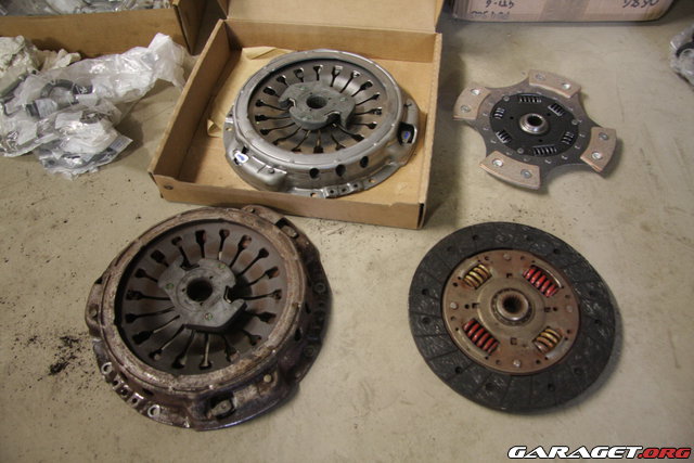

Och ny koppling på det.
https://www1.garaget.org/gallery/images/50/49078/49078-570b992c35d31bf1477d45679107a6c0.jpg
Jag valde att montera dit de två produkterna överst i bild smile
https://www1.garaget.org/gallery/images/50/49078/49078-ddf2ab14bf895e4ef2b8d729a0925eda.jpg

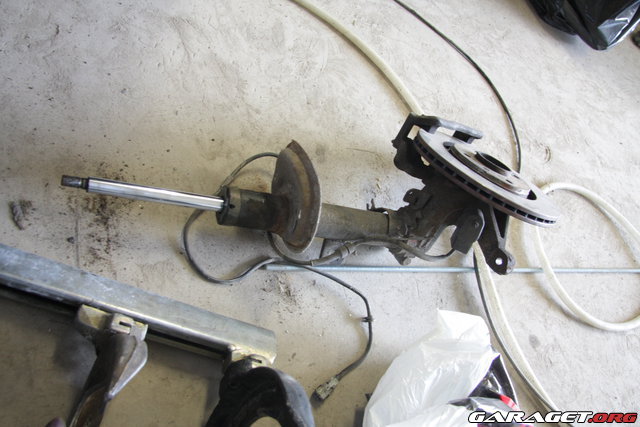

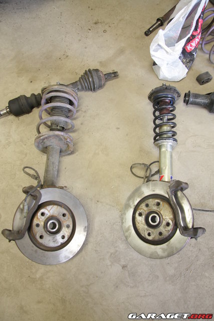

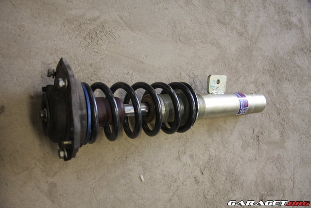

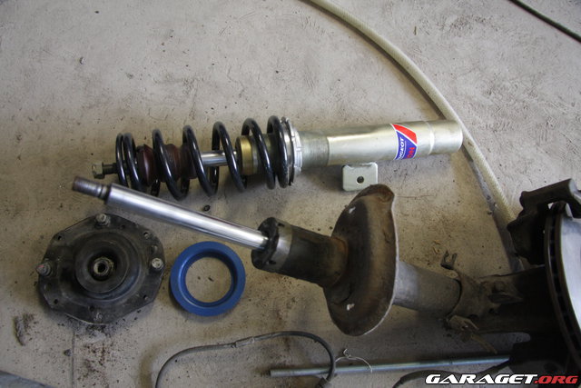

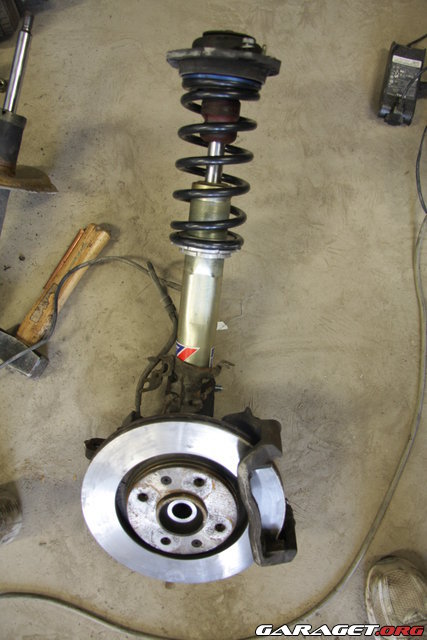

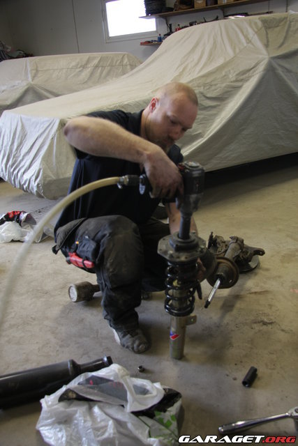

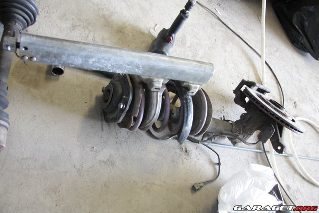

Under tiden pysslade Jocke med fjäderbenen och efter att iaktagit honom lite fick man bara känslan att han var på mammas gata.
Jag tror han kunde rabbla gångertabellen, spela Jeopardy, fundera på tjejer, kanske en supra, you name it.
Jag hade kunnat binda för hans ögon och han hade satt ihop de där benen perfekt.
Det blev riktigt fint..
Bildbevis på det:
https://www1.garaget.org/gallery/images/50/49078/49078-b1afb875aae1edb66685de20b01b0f24.jpg
https://www1.garaget.org/gallery/images/50/49078/49078-9ff08b2812757162b84bdcd7760209a6.jpg
https://www1.garaget.org/gallery/images/50/49078/49078-50d4d8a7f0c1e3f900b18ca3ed12cbbd.jpg
https://www1.garaget.org/gallery/images/50/49078/49078-dfb3d9c703f5b2e52189209780047abf.jpg
https://www1.garaget.org/gallery/images/50/49078/49078-98d5eb6a7af33598f421b859eae63fad.jpg
https://www1.garaget.org/gallery/images/50/49078/49078-b4c9a7acd3f535642a5eff3719b944e2.jpg
Här tror jag att jag väljer det högra alternativet. smile
Dagen avslutades alltså med bra flyt med väghållning framtill. Tyvärr så sitter stavarna kvar där dom sitter, och Martin saknade rätt avdragare till andra stocken i växellådan så där tog det tyvärr också stopp.

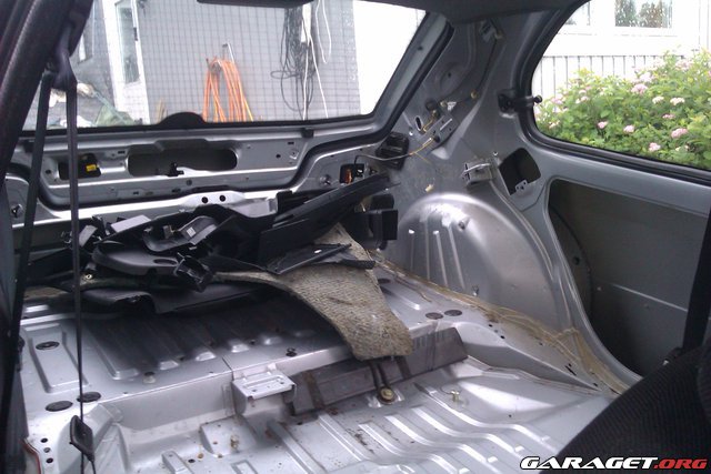

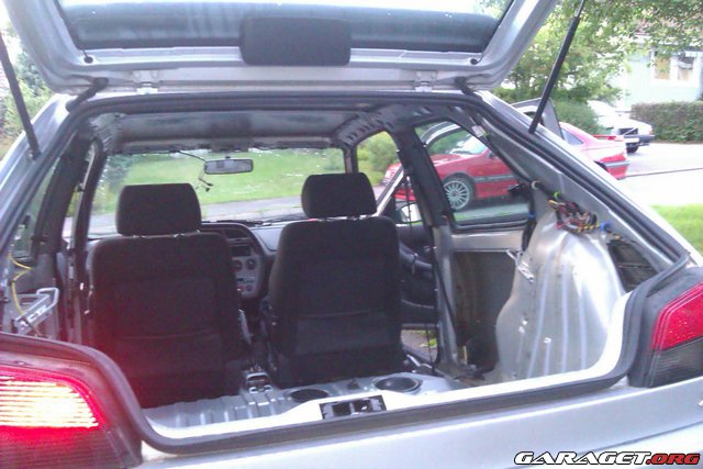

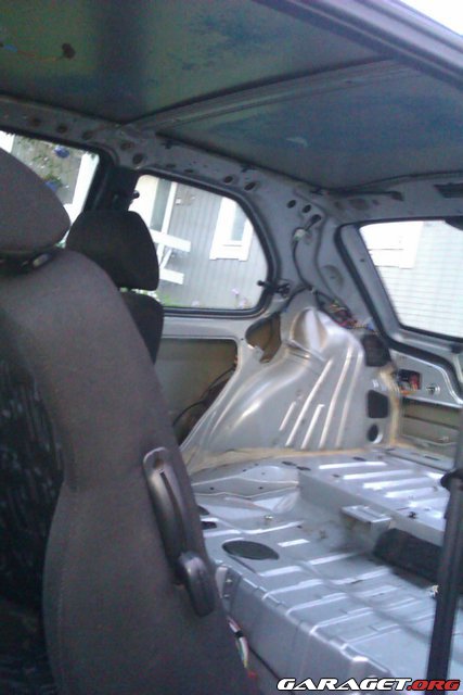

Idag fick jag avgassystem tätt ihop med original katalysator vilket förhoppningsvis ska få ordning på avgasvärdena.

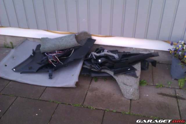

Det fick firas lite med att riva ur inredning smile
Jag ber om ursäkt för tråkig bildkvalitét. Jag hade enbart tillgång till min mobiltelefon som kamera.
-Men vad är en projekttrådsuppdatering utan bilder!? tongue
https://www1.garaget.org/gallery/images/50/49078/49078-261a5d295b104e31955f51835e1edd7d.jpg
https://www1.garaget.org/gallery/images/50/49078/49078-4e49de2c1ee476e8b89705e5bcf8c8df.jpg
https://www1.garaget.org/gallery/images/50/49078/49078-3083d9d9354a4b8442c5bb7b7e03bf73.jpg
https://www1.garaget.org/gallery/images/50/49078/49078-3f13239c984a3ac8bd5c8cfaae7392df.jpg
Tidigare dokumenterad lättning är -77kg, dagens resultat blev -11kg. Vilket ger resultatet -88kg.
Dock så är det mer. Jag har inte vägt och jämfört uppgraderingarna i chassie, avgassystem mm.
Jag vet ju tex att bara svänghjulet är ca 2,5kg lättare än original. Vilket gör att jag egentligen är på över 90kg lättat. Vilket klingar trevligt i mitt huvud. Vi får se när det blir ett tillfälle att väga mer prylar smile
