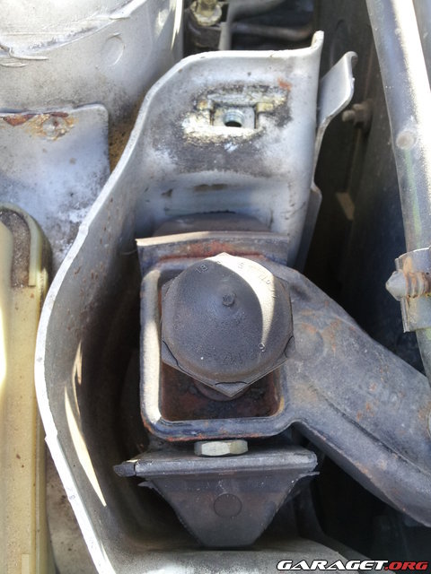

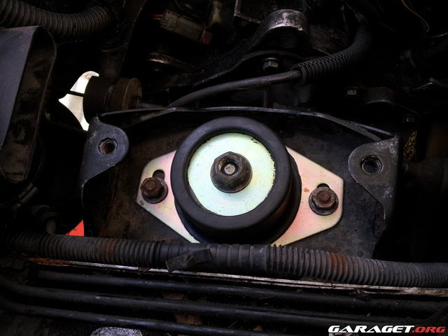

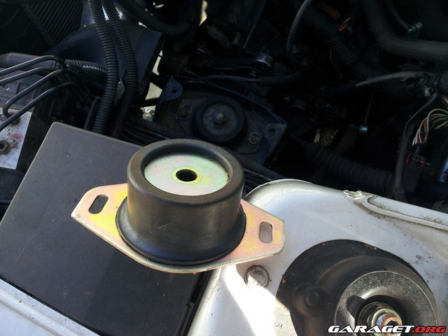

Idag har jag, och det denna uppdateringen handlar om är,  börjat uppgradera motorfästen till hårdare GrN.
https://www1.garaget.org/gallery/images/50/49078/49078-ae19b6286a3d152c914b14a9376eeac4.jpg
https://www1.garaget.org/gallery/images/50/49078/49078-0e06fe50f379ef84a232f299f7f8f7bc.jpg
Det är alltid en så härlig syn att kameran måste användas när det kommer på nya grejer
https://www1.garaget.org/gallery/images/50/49078/49078-de98a561481297ac624549cb5c52968a.jpg

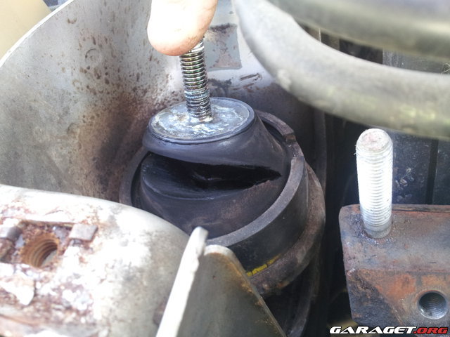

Om det är något som inte stämmer nångång så kan man ju ta lärdom av någon tidgare fixares knep att stoppa i en mutter där det glipar. Eller!? big_smile
https://www1.garaget.org/gallery/images/50/49078/49078-b70e9f06acf103aa49e24d60d72ddd8d.jpg

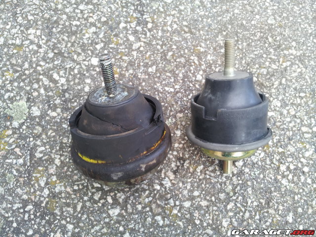

Den här behöver jag nog inte spara för att använda någon gång vá? Om ingen vill köpa den så slänger jag den. Säljs till högstbjudande och först till kvarn gäller.
https://www1.garaget.org/gallery/images/50/49078/49078-fd6fd1c6fb6025ae33718b63466568c5.jpg
Jag gillar såna här jämförande bilder gammal vs ny
Dagens resultat blev 2 (de två övre) av 3 fästen bytta.
Det sista, som enligt uppgift ska vara "bråkigt att byta", ska såklart bytas även det men det hanns inte med idag tyvärr.

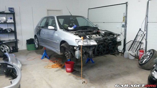

Rivningsprojekt har påbörjats:
Aircondition-komponenter ska bort för att spara vikt (och såklart även motståndet som kompressorn stjäl för att dras runt).

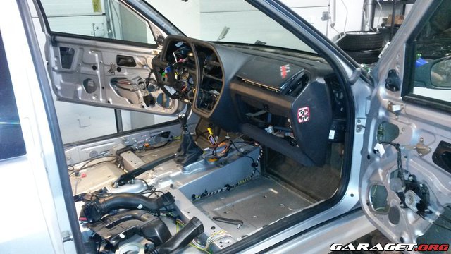

Instrumentpanelen ska bort för att förhoppningsvis hitta många kilos isolering och annat schabrak som kan demonteras för gott.
Stadiet Pallbocksracer är intaget och rivning påbörjat:

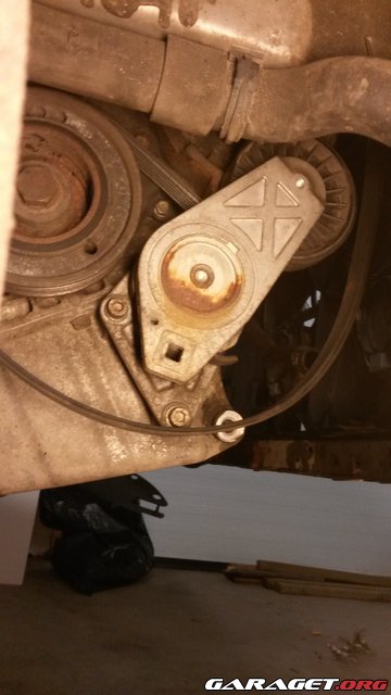

Men ett probl... en utmaning uppstod.
Det är inte bara att sätta dit en kortare rem då den kommer ta i sig själv. Jag får forska lite i hur det ser ut på modellen utan AC, folk måste ju gjort detta tidigare så jag är inte orolig.

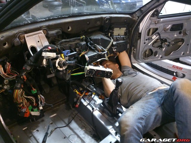

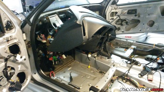

Lossa instrumentpanelen var inte bara att lossa mätartavlorna och några skruv. mycket skruvar från alla håll och kanter, vindrutetorkare demonteras för att komma åt skruvar från den sidan torpedväggen mm. Till slut kunde jag rycka i panelen och känna segertecknet att den var glappig.
https://www1.garaget.org/gallery/images/50/49078/49078-6466954d21599b5e03756bf1db5ba6a8.jpg
Se till att få med säkringsboxar, relän, kabelhärvor mm utan att förstöra något och allt som tiden gick så kom panelen längre och längre ut. Nånstans vid det här laget kände jag att nu finns ingen återvändo. En känsla jag trivdes mycket bra med
https://www1.garaget.org/gallery/images/50/49078/49078-0b95c9adaea1f72d034c54f7d4179d0a.jpg
Instrumentpanelen borta, som Ni ser ålade jag mig direkt glatt ner och letar skruvar och fästpunkter för att riva värmepaket och annat trams.
