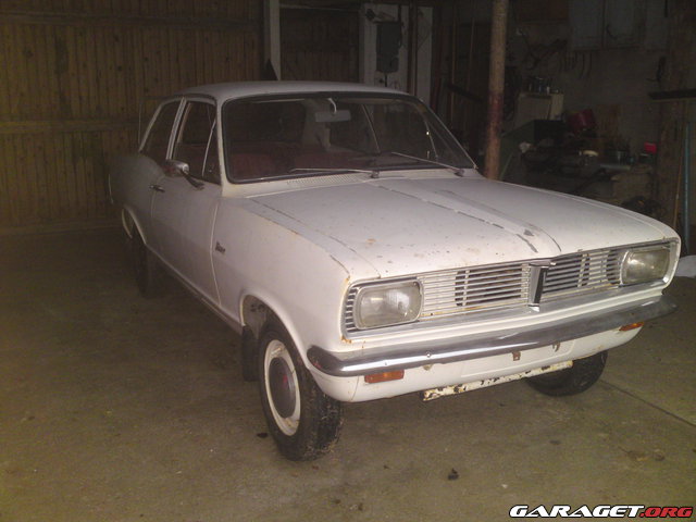

Jag har skaffat mig en Vauxhall Viva HB som jag har tänkt uppgradera med större motor, bromsar osv.
Såg ut såhär då jag köpte den.

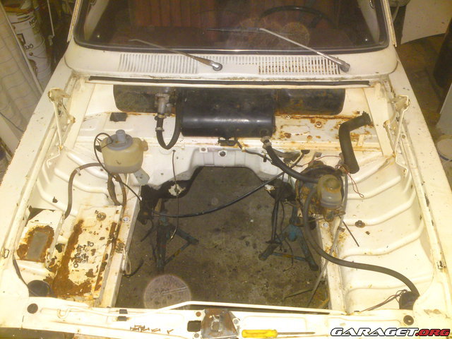

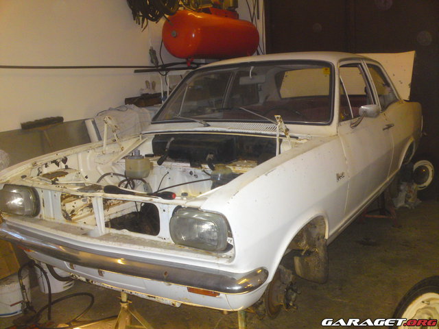

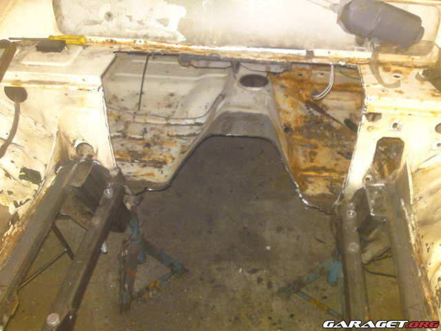

Än så länge har jag inte kommit så långt med själva bygget men jag har pallat upp bilen och börjat plocka ur motorrummet. Nu kan jag se vad jag har att jobba med rent utrymmesmässigt under huven
https://www1.garaget.org/gallery/images/144/143391/143391-57e42460e147de1f611775197b22bc40.jpg
https://www1.garaget.org/gallery/images/144/143391/143391-72f33147bbde2621ee2fb5b2db90ba4d.jpg
Snabb slutsats: Med våld kan jag stampa ner en stor motor under huven

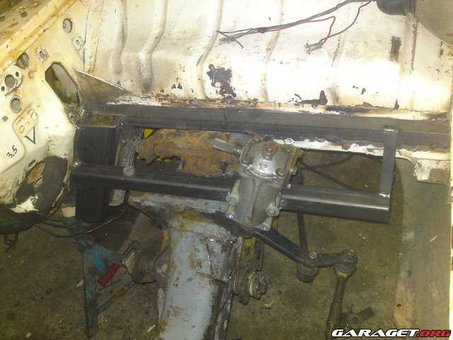

Har fått tag i en framvagn från en Volvo 142a som just nu ligger nytvättad på verkstadsgolvet.
Framvagnen från volvon är ganska lik original från vauxhall ( fast grövre wink )så med lite tur får jag nog fast den på något sätt.

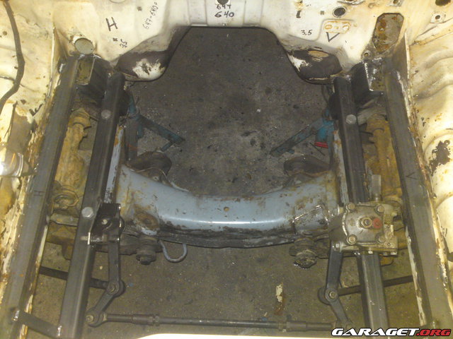

https://www1.garaget.org/gallery/images/144/143391/143391-1ab65ab7fee5847567f1ac806c8ef8aa.jpg
Har fått dit framvagnen från en volvo 142a nu. Inte helt färdigt, saknas lite balkar men i det stora hela ganska klart.

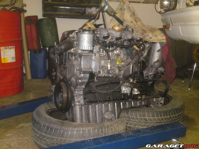

Dagens bilder

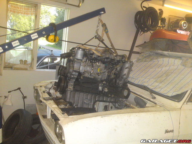

Har lånat mig en mercedes diesel (OM603 sugmotor) av en kompis. Tänkte ha den som monteringsmotor för att kolla om det ens är möjligt.
https://www1.garaget.org/gallery/images/144/143391/143391-a9a2b82d13e6fbc0547879122e8d1ef4.jpg
Efter lite kapning i torpedväggen kunde motorn sänkas ner i motorutrymmet.
https://www1.garaget.org/gallery/images/144/143391/143391-87ba4166cd3b9514610c89fcb6863fcd.jpg

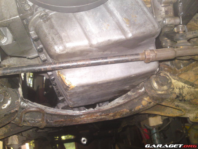

Glömde ta bilder medans motorn var nere i bilen (fuck) men motorn tog i framvagnsbalken som väntat. Fast gick fri för alla styrningsdetaljer.

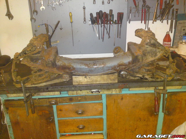

Nu ligger framvagnen på arbetsbänken i väntan på att bli urgröpt för att rymma oljetråget. Jag hade tänkt försöka tunna av balken så mycket jag kan, om det fortfarande tar ska jag försöka modifiera oljetråget.

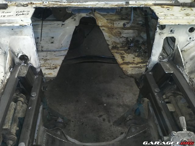

23 juli 2011

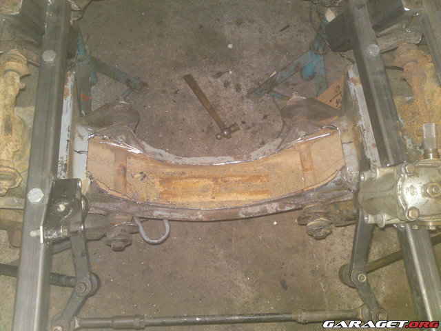

Jag har kapat upp framvagnsbalken nu och vunnit lite mera djup i motorutrymmet. Ska förstärka upp balken mer sen
https://www1.garaget.org/gallery/images/144/143391/143391-d1418ebef3b60174f2888a98b8be68ec.jpg
Jag tror att bilden talar för sig själv.
https://www1.garaget.org/gallery/images/144/143391/143391-c298d261eea02c3c7a5e7297b2dc2ff4.jpg

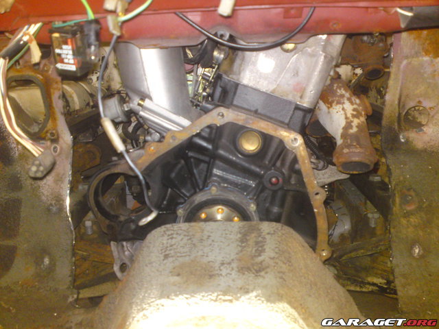

Jag åker på att modifiera tråget för att få ner motorn ordentligt, dessutom tar styrarmarna i tråget och generatorn vid rattutslag.
https://www1.garaget.org/gallery/images/144/143391/143391-a71979980c3b499a71dc5a2bd938d914.jpg
Innifrån bilen ser det ut såhär, skulle vilja få ner motorn ännu längre

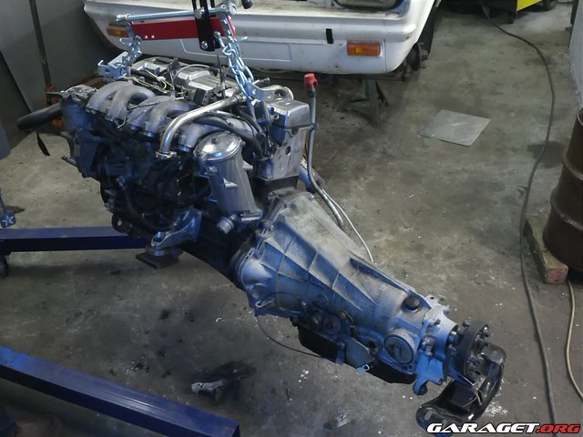

Har köpt en crosskart och kommit lite på villovägar från mitt vauxhallprojekt men ikväll har jag skruvat lite i alla fall smile
Har satt ihop motorn och växellådan

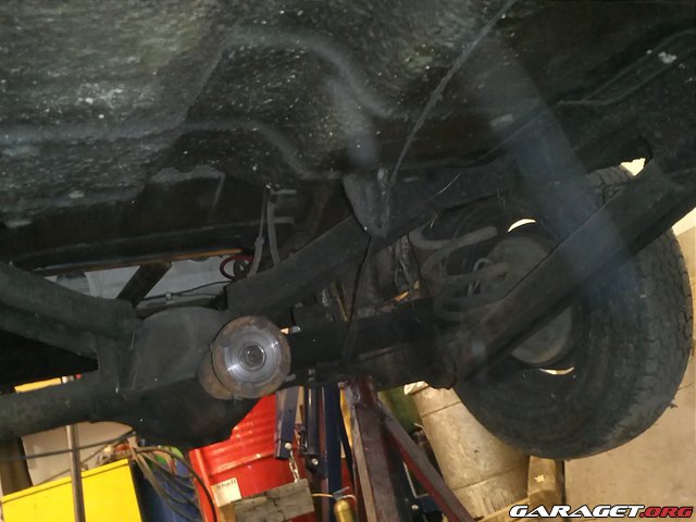

jag känner mig nöjd med främre delen på bilen för tillfället så jag ska börja riva ner bakaxeln. Har skaffa tag på en volvobakaxel så jag har lite att pyssla med i veckan
https://www1.garaget.org/gallery/images/144/143391/143391-23e3a3ac036f766345408210ae75650f.jpg
