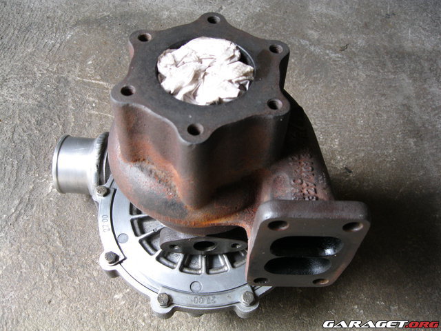

https://www1.garaget.org/gallery/images/99/98002/98002-a7b901fe66472dc142944675051f9f3e.jpg
börjar med att lägga upp en bild på turbon big_smile

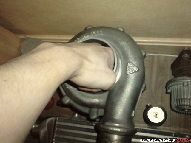

https://www1.garaget.org/gallery/images/99/98002/98002-883687f0f230e9e6fabd85582affa77c.jpg
2,5" in och T3 fläns
https://www1.garaget.org/gallery/images/99/98002/98002-90f76dffe76daebf553bea6dafae3941.jpg
Storleks koll....Check!

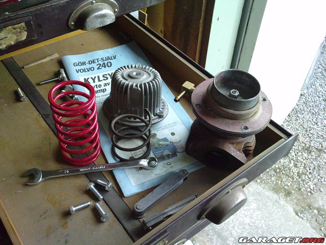

https://www1.garaget.org/gallery/images/99/98002/98002-b79f6706e284f6c5d52ceb4552a43cc7.jpg
Wastegaten S2 Och dess fjädrar!
https://www1.garaget.org/gallery/images/99/98002/98002-0eb034e5f29a529a6703c2f97a21a8b2.jpg
jag tänkte prova på den högra fjädern och se vart den leder mig big_smile

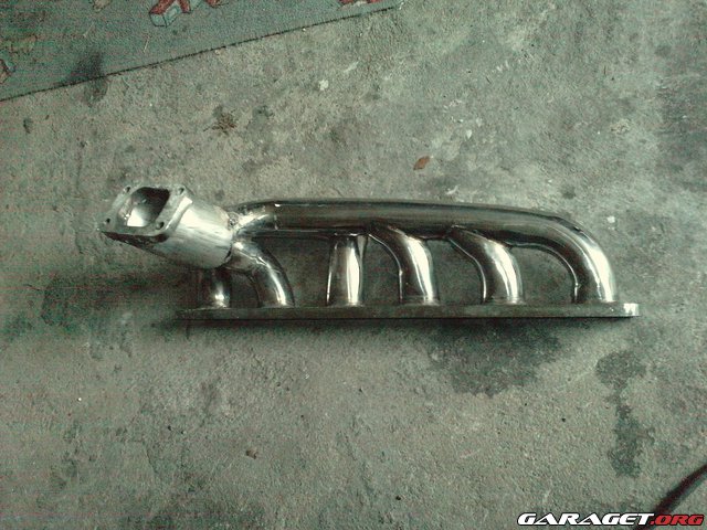

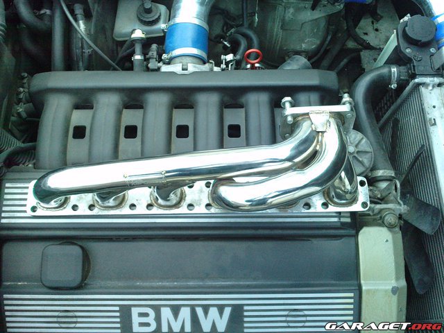

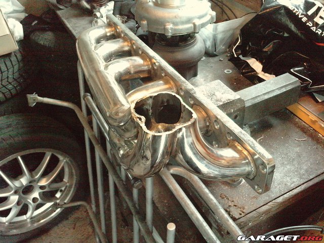

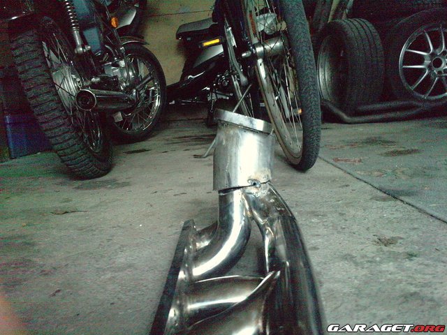

https://www1.garaget.org/gallery/images/99/98002/98002-e665d2515ec8284c5b008f46237d3d41.jpg
det självklara valet var ju då att köpa ett turbo grenrör och då blev det XS power från kl racing, ja va rädd att det skulle vara downmount när jag fick det och som jag trodde så var det så... och jag tänkte ha topmount för då blir det mycket mindre tryckrör som behövs sen så är det mkt snyggare! big_smile så bara sätta kapen i den efter som den var ungefär 1cm ifrån motorn...

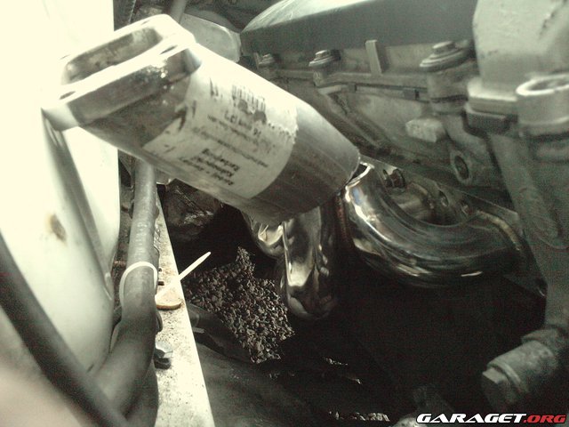

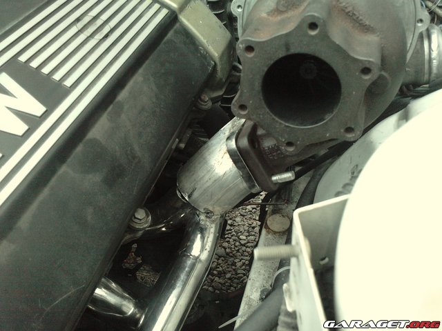

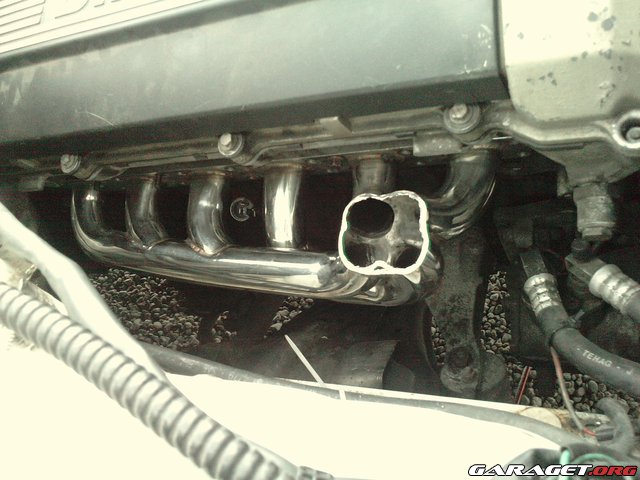

https://www1.garaget.org/gallery/images/99/98002/98002-fe6bbfa840c6ad91fa7537e478912d2c.jpg
här syns det hur nära det var.. tänk det med fläns på..

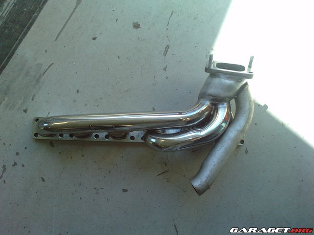

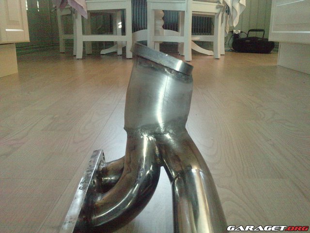

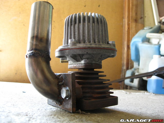

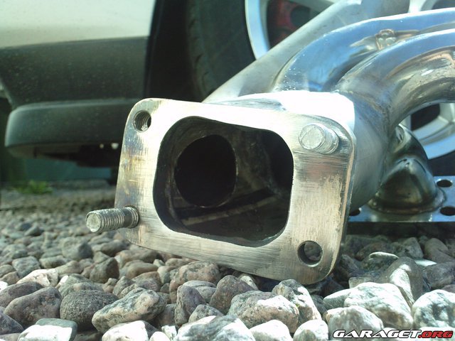

https://www1.garaget.org/gallery/images/99/98002/98002-d65b67981e5cd1365de90118efb3ed1f.jpg
kapade flänsen rakt av! smile
https://www1.garaget.org/gallery/images/99/98002/98002-6f8afae74b9e1c5aa84c73f9ba50174b.jpg
kapade till ett 3" 90 graders böj sedan såg det ut såhär! big_smile

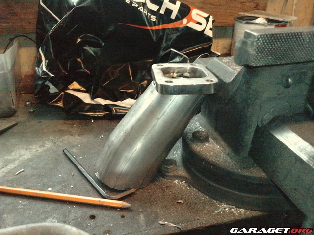

https://www1.garaget.org/gallery/images/99/98002/98002-6d64da82752a4b788e206ff9a17aedcb.jpg
inpassning
https://www1.garaget.org/gallery/images/99/98002/98002-5f594f110ad3416e66923f2bb3fe7bcc.jpg
fick vinkla flänsen ännu mer så inte huven skulle ta i men efter flera timmars finjustering så perfekt! på bilden är det bara punktat. helsvets incomming! big_smile
https://www1.garaget.org/gallery/images/99/98002/98002-db4f78108de48c622f82a7da04886058.jpg
punktat bara men så ska det sitta!
https://www1.garaget.org/gallery/images/99/98002/98002-6e159a95f73112df5973672ae38dea01.jpg
mmmh!
https://www1.garaget.org/gallery/images/99/98002/98002-60d101a711398a53ce260cb48e3066bb.jpg
mmm helsvets! inga fel smile så blev slut resultatet på flänsen iaf men sen ska wastegaten sitta på oxå!

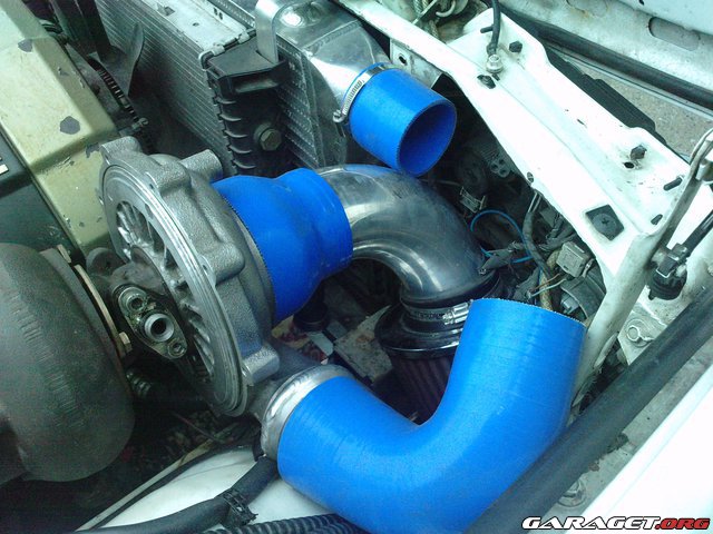

https://www1.garaget.org/gallery/images/99/98002/98002-d41e7b9ef2d1824abb6dc8497327dd51.jpg
en bild på intercooler monteringen! och det ända som felar nu är lite inpassning av silikon grejerna, oljeledningar och downpipefläns!

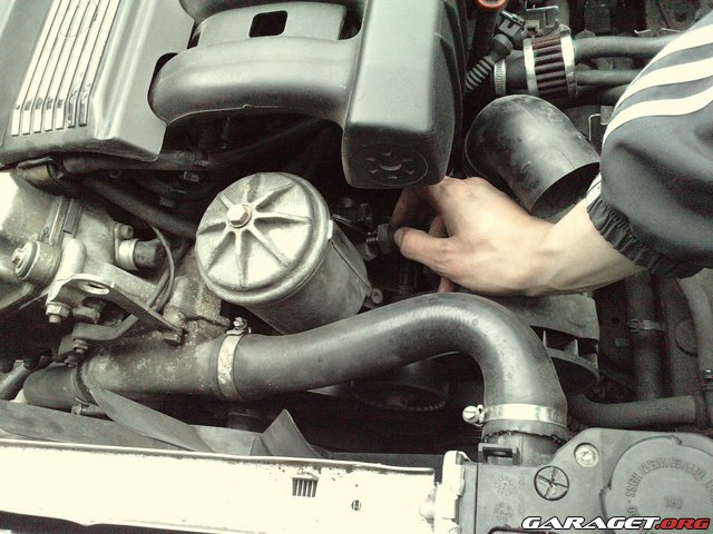

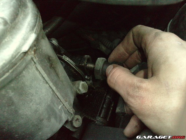

https://www1.garaget.org/gallery/images/99/98002/98002-b2a7bf4a3cc204ce00c95fa15a3eaad8.jpg
OCH som dom flesta undrar så tas oljetrycket här ifrån på min! smile
https://www1.garaget.org/gallery/images/99/98002/98002-9e6293151c4c098b6356bf099cc1f6bc.jpg
närbild så ni verkligen ska se! ska tillverka ett t-kors så jag kan ta olja ur oljetrycks kontakten smile

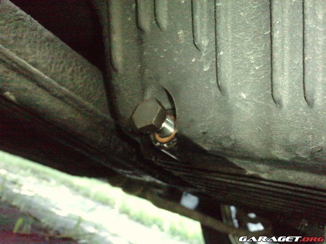

oljetrycket gjorde jag exakt så på min e30 som du tänkt gör funkar utmärkt smile sen så lär du kappa i grenröret mellan 3 och 4ans cylinder så det inte slår sig när det blir varmt

jaha va skönt att höra! big_smile vart drog du returen?smile är du säker? för jag tänkte prova såhär sen ifall det läcker får jag väl kapa

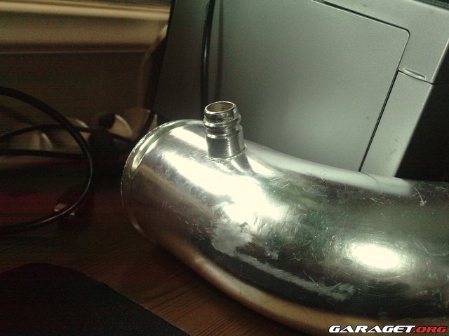

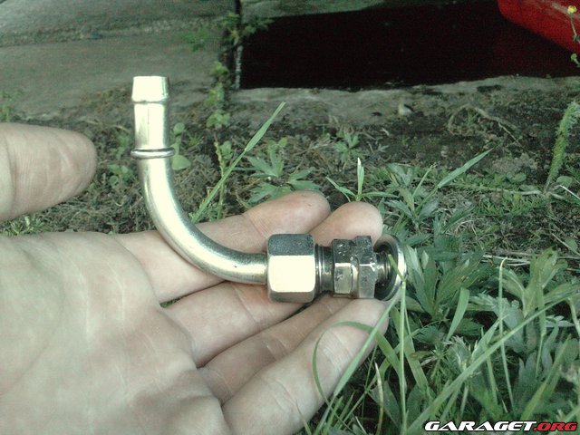

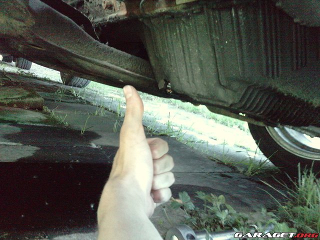

https://www1.garaget.org/gallery/images/99/98002/98002-9ad2a8c071c85dfd49af2ad4d6f2326e.jpg
jag kör returen under olje nivån har läst på och det verkar funka, va precis iväg till däckson och dom fixa en special anslutning där olje urtömmningsskruven satt...(kmr bil på den senare) smile

har borrat ett hål i grenröret där jag hade förlängt det så nu väntar bara helsvets på det oxå smile

finns inte så mkt skruva kvar, ska lämna in wastegate röret på helsvets sen så göra en fläns till den sen hade pappa olje ledningar på jobbet och anslutningar så det ända jag kan göra är att åka till däckson och fixa en olje tillförsel adapter typ mellan oljetrycks sensorn smile
Pimplaren
28 Inlägg
6 juni 2011
Dendär oljereturen kommer nog inte fungera! lätt att du pajar turbon med förliten retur.
Försök att skaffa 16mm inv oljeretur.
