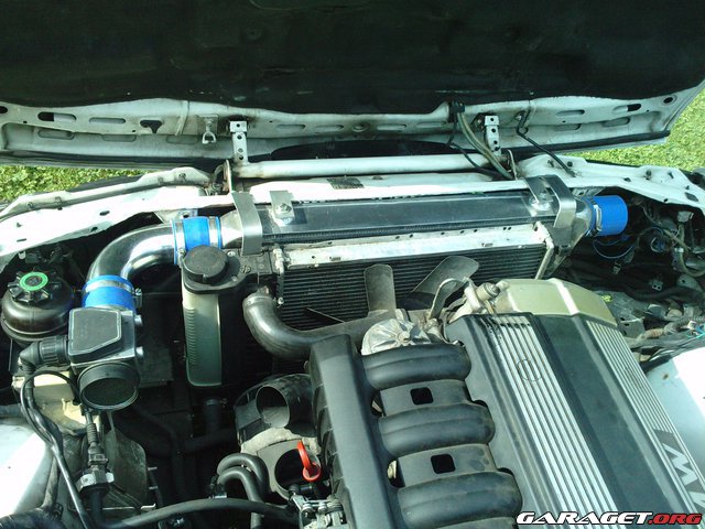

https://www1.garaget.org/gallery/images/99/98002/98002-405f631b91839941b5f8c816e0e73d12.jpg
tog en bild på min intercooler placering och montering!

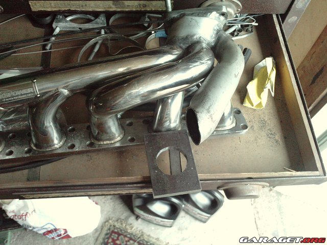

så nu var det helsvetsat rör till wastegaten i grenröret det ända som felar nu är plasering av wastegate flänsen så att jag kan stoppa ner det i motorn!

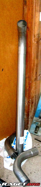

https://www1.garaget.org/gallery/images/99/98002/98002-9263c256cac04285c7f30f57497e346c.jpg
mitt avgas rör får se ifall det blir någon liten snutt till 3" rakt rör

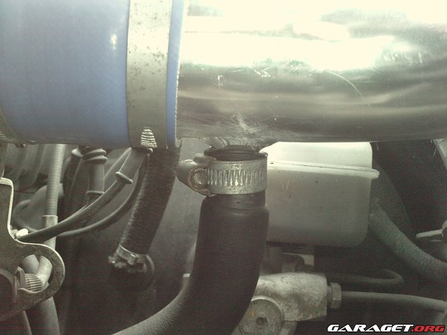

11 juni 2011

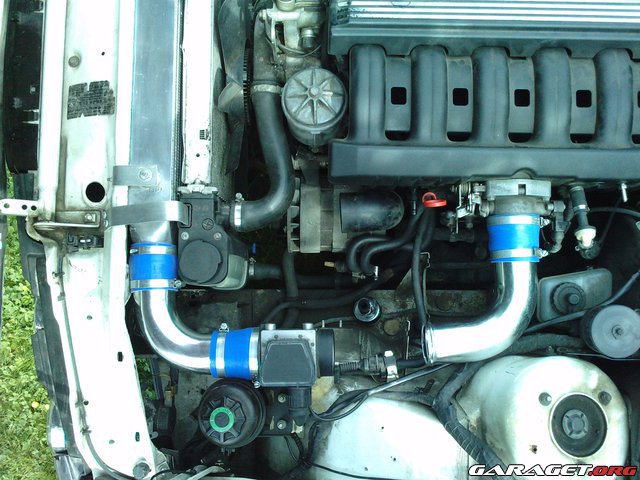

https://www1.garaget.org/gallery/images/99/98002/98002-cc0e28613fd34cb5e43e2bcd01f41a23.jpg
så nu var det punktat! nu ska borr hål borras bara och helsvets! så är det 100% klart
https://www1.garaget.org/gallery/images/99/98002/98002-5dd6e6b78b34e042ebc742ecbcb35ff2.jpg
så ser det ut närmast insuget, så att jag får någon tomgång! helsvetsat vanligt rör bara
https://www1.garaget.org/gallery/images/99/98002/98002-3d67ebe1f3cca36e198da1f6e1144547.jpg
nu felar det bara en så lång silikon slang mellan lmm och tryckröret så är "vänstersidan" klar, behöver ungefär samma längd på silkonet på andra sidan med, sen klart tryckrör/silikonslangar

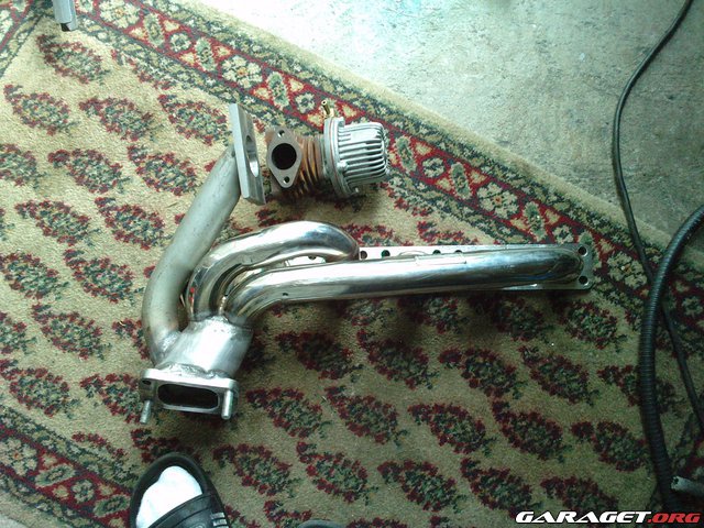

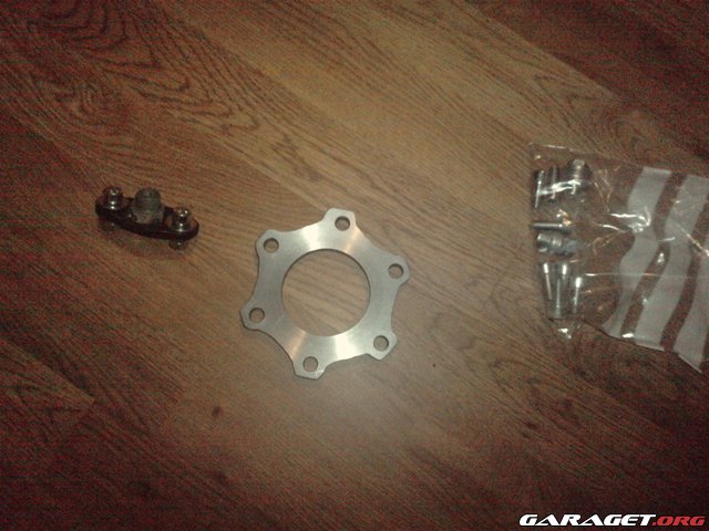

22 juni 2011

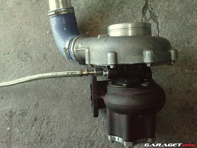

https://www1.garaget.org/gallery/images/99/98002/98002-f5a3ac61b21a00b54dca7ee1d117402d.jpg
nu har jag varit riktigt lat för länge, men nu sitter grenröret fast tillslut! och wastegaten är på plats, och screamern är på, fast inte på bild, det är en 90graders böj sen 1dm rakt bara!

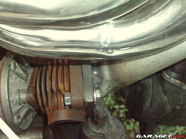

https://www1.garaget.org/gallery/images/99/98002/98002-454a9008e0c3371748297da9e7c8b1ac.jpg
nu äntligen är downpipe flänsen tillverkad och oljeretur flänsen oxå, till höger är det bara massa skruvar och muttrar inget att bry sig om wink
