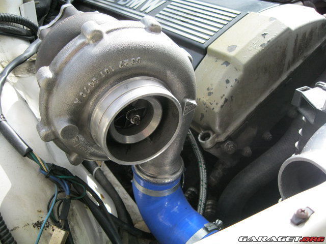

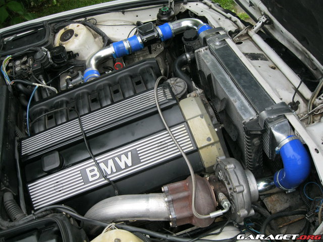

24 juni 2011

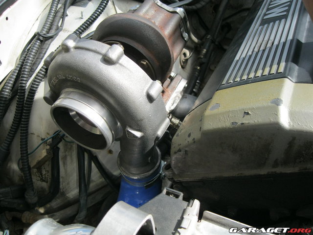

https://www1.garaget.org/gallery/images/99/98002/98002-05189ca50175f56da6005aa023641a12.jpg
så äntligen en helhets bild! strunta i allt skit runt om för det kmr KANSKE tvättas sen wink
https://www1.garaget.org/gallery/images/99/98002/98002-40e4e67eb41a23e1160fc95c08c5f482.jpg
mysig bild för nu äntligen sitter den på plats! smile
https://www1.garaget.org/gallery/images/99/98002/98002-94b81a32e16df9311446b0f11e130e1d.jpg
TuuuuuuuuuuuuuuuuuuuuRBO!

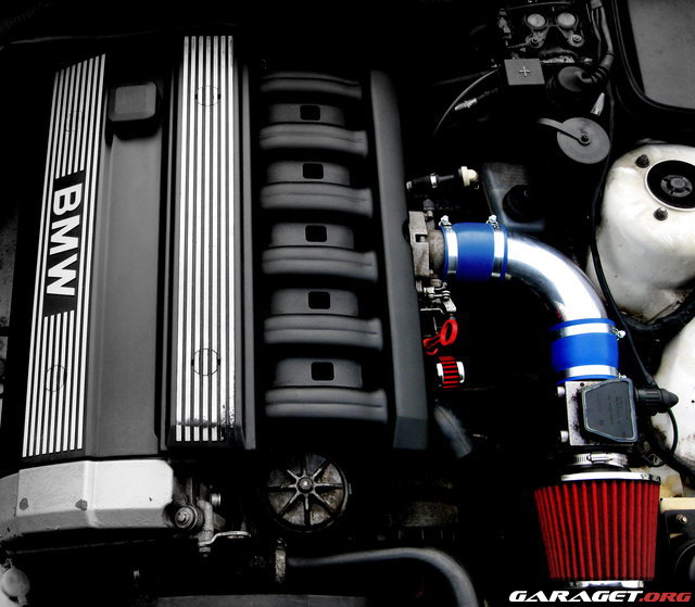

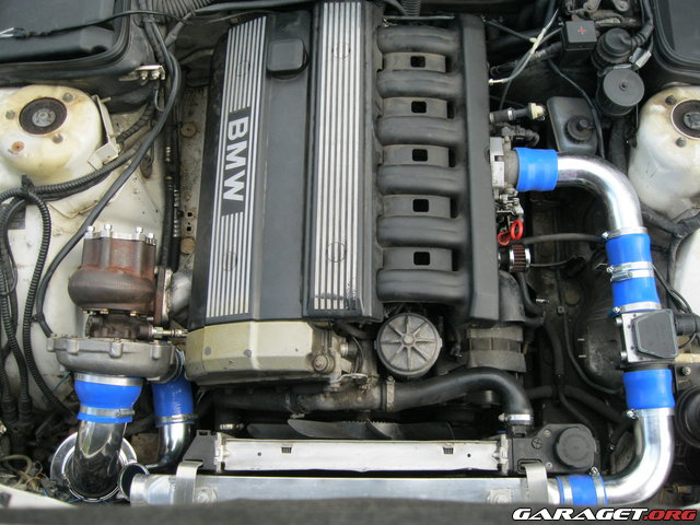

https://www1.garaget.org/gallery/images/99/98002/98002-c156f248c16ff12de6ba00e785db641a.jpg
Före!
https://www1.garaget.org/gallery/images/99/98002/98002-583d0fdfd72ef0387c0df53ec917027a.jpg
EFTER! har inte orkat lagt upp bilder på sistone men här är det färdiga resultatet iaf! hoppas det inspirerar någon iaf=)
463 Inlägg
3 juli 2011
och ja lambda sladden ska dras lite nsyggare men bara i prov stadiet som ni ser för avgasröret är ju oxå bara 1,5dm typ big_smile

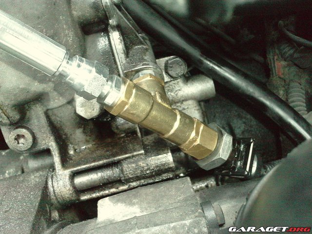

7 juli 2011
https://www1.garaget.org/gallery/images/99/98002/98002-6e5ae7773e8b56cdd319d5ab3e353f50.jpg
UDPATE! För er som gör något liknande här tas olje trycket! smile där olje kontakten sitter så har jag köpt ett T-kors från en hydraul firma gick skit fort och smidigt! big_smile köpte stål omspunnen slang där oxå smile

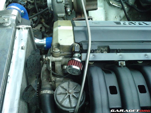

7 juli 2011
https://www1.garaget.org/gallery/images/99/98002/98002-4d631a29022408b8ff12273c01277790.jpg
update! såhär ser min vevhus ventilation ut! wink
66 Inlägg
7 juli 2011
ser fint ut du ! smile lycka till i det fortsatta byggandet!

463 Inlägg
7 juli 2011
#60
tackar tackar! det är bara finjusterandet kvar nu... + oljetråget som vägrar släppa big_smile tycker du borde göra liknande;)
