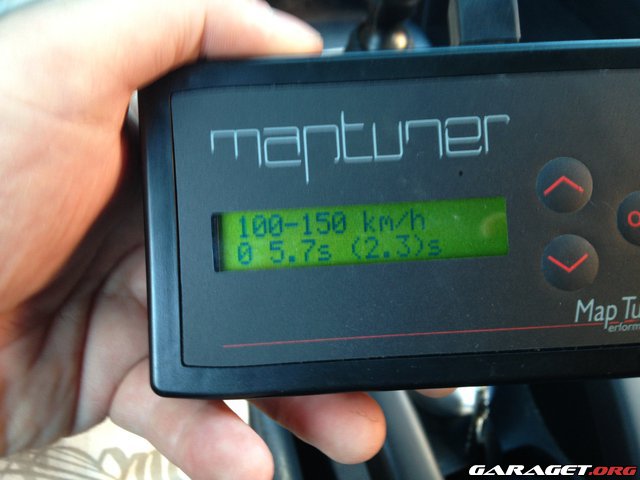

Sedan gick jag på performance-delen i maptunern igen, och ta med fan...
Jag når 155-157km/h mätarfart på 3:an och kunde således testa 3:an med maptunern.
17 grader, 19", lite mer än 3/4 tank, barnstolar och 89kg tung Tompa.
3 st repor på samma sträcka (som såg plan ut) resulterade i detta.
https://www1.garaget.org/gallery/images/51/50636/50636-3960a68082ad2f69629a9813b21817a7.jpg
Lite roligare än 6.2 sek med växling 3-4:an som jag hade som bäst förut. (6.5 sek 4:an).smile
Ta det med en nypa salt, ska testa med RL vid tillfälle men är glad att se att effekten
inte verkar ha sprungit iväg i alla fall.smile

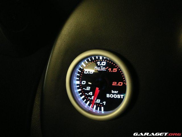

Bonusbild på mätarn.smile
https://www1.garaget.org/gallery/images/51/50636/50636-ebc6ebf04c0ff4b540733bddd217d0c6.jpg

Wow, mätaren blev ju kalas!
Härligt att se med att du matchar tiderna Maptun uppger på sin hemsida. Är själv lite småsugen på motsvarande steg till min 9-3. smile

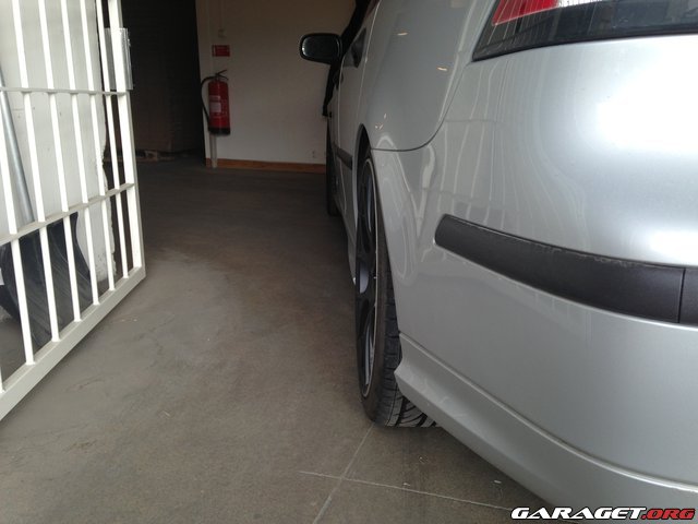

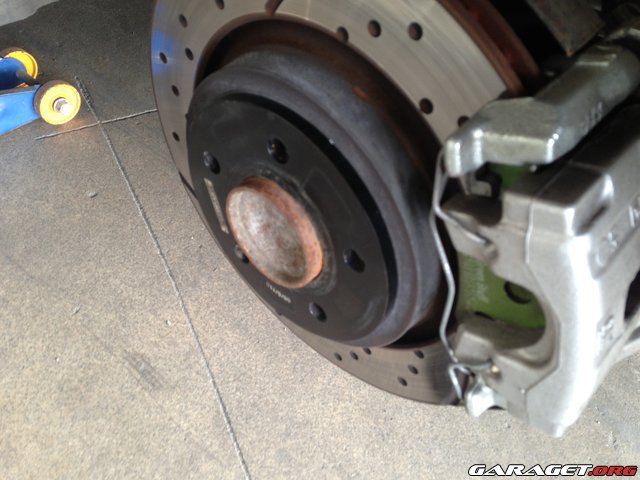

Update:
Tog en snabbis idag och slängde på 8mm spacer bak.
8,5" ET35 utan spacer.
https://www1.garaget.org/gallery/images/51/50636/50636-0b042b67b1e377ac09cee833391e3dba.jpg

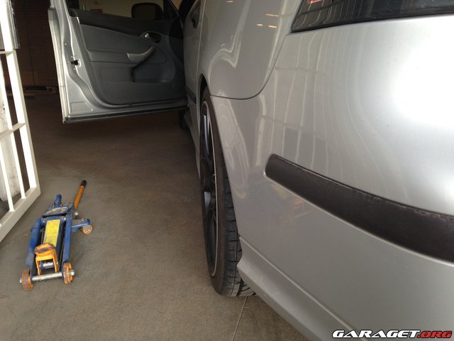

Spacer på:
https://www1.garaget.org/gallery/images/51/50636/50636-3ca12c4188444e5d08d746903e967711.jpg

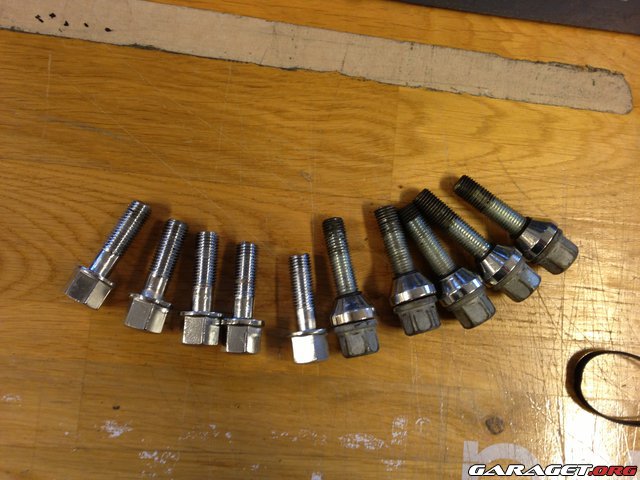

Längre bearbetade bult för att få på flytande kona. Flyttade över konorna från mina befintliga.
Ny bultarna är 45mm så det finns utrymme för 15mm spacer om viljan finns.
Bultarna tar ej i någonstans.
https://www1.garaget.org/gallery/images/51/50636/50636-b0f21f7b5620592be3a40a215d22bb27.jpg
ET35 8,5" med 8mm spacer (mao ET27).
https://www1.garaget.org/gallery/images/51/50636/50636-7c9c98cc998aca68a9d6f336660c309c.jpg

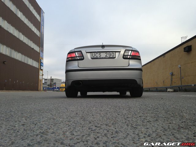

Stiligt bred bakifrån.
https://www1.garaget.org/gallery/images/51/50636/50636-11688141153fb8939049515fe0ea0ed4.jpg

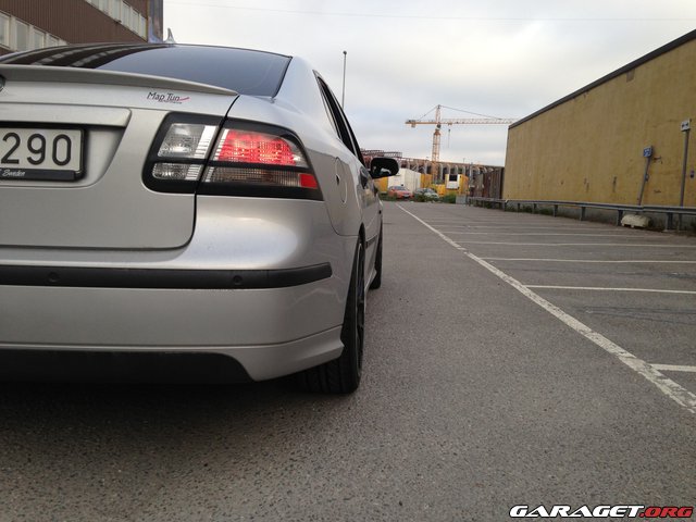

Andra sidan.
https://www1.garaget.org/gallery/images/51/50636/50636-d5eddce73b6f58d3f76beeefe6457e0c.jpg

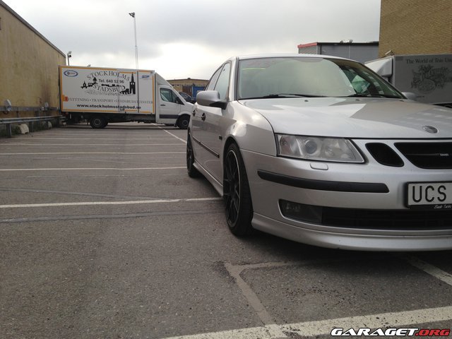

Framifrån.
https://www1.garaget.org/gallery/images/51/50636/50636-6036b639effc5c3ee9b61f7febc3e9c0.jpg
Får duga för nu, bilen ska ner i backen först innan jag bestämmer mig för mer.smile

Ser riktigt bra ut ju!
