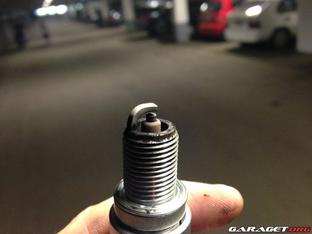

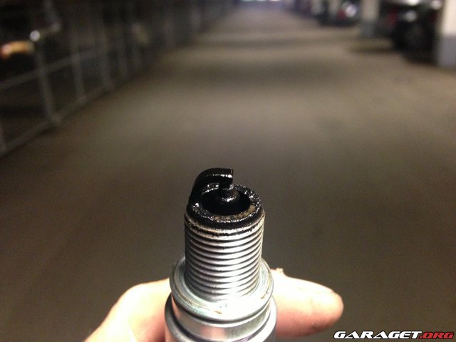

Lyssnar på pumpen som jag hör, testar tryck i fuelrailen genom att trycka in ventilen, spottar med tryck
ett par cl skulle jag gissa.
Känner på tändspolarna, ingen varm, lossar stiften och möts av detta:
NGK BKR7ESC-11
https://www1.garaget.org/gallery/images/51/50636/50636-4a0c6a38da1ccdf1b3463168ac29b3af.jpg
https://www1.garaget.org/gallery/images/51/50636/50636-595ad3b6a53fe49f202ef4819d30b9ff.jpg
https://www1.garaget.org/gallery/images/51/50636/50636-ea7575dae2ba67f45624b379e7c76eca.jpg
https://www1.garaget.org/gallery/images/51/50636/50636-5fe15acb03c3d3b357b6c897e430b7ad.jpg
Cylinder tre är det helt klart nåt vaj med, luktade inte så mycket soppa om den.
Så nu i helgen fortsätter jag försöka utesluta ena felet efter det andra.
Ska flytta runt spridare och tändspolar för att se om problemet flyttar sig, antingen är det soppa och sot på stiftet
och bensinpump/spridare/filter och alt ska gås igenom, eller så har jag helt enkelt skjutit
en kolvring och det är olja på stiftet.
Mao, renovering på tapeten.
Felkod P1312 (jonisering omöjlig på cyl 1 eller 2) vilket i sig är skönt att se en kod men är snarare mer
en visning att stiftet är skitigt.
När var hur vet vet jag inte i så fall, men kan garantera att det blir Wössner-kolvar i så fall istället för original
samt att blocket får ses över.
Återkommer efter helgen med komptest/ nya stift etc trots att de som sitter i är bara en månad gamla osv.

Fan vad tråkigt, men är verkligen NGK BKR7ESC-11 rätt stift till T8?

Det är Biopowerstiften eftersom jag kör etanol, annars har du rätt. Platinastiften sitter original.

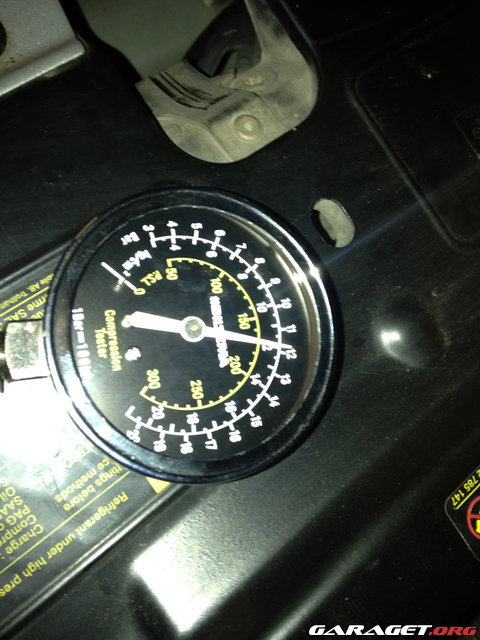

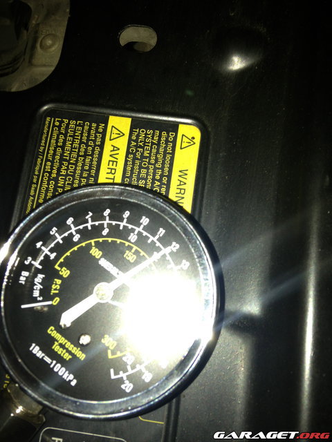

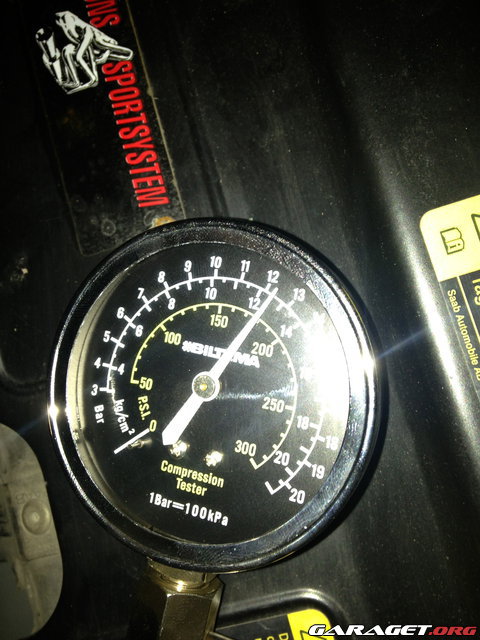

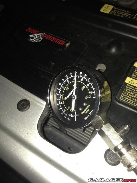

Vart och felsökt lite mer med sällskap Stoffe idag som var snäll nog att köra runt mig i stan i jakt på lite delar.
Köpte en kompressionsmätare på Biltema.
Nu för uppenbarliga själv kunde jag inte göra testet med varm motor.
Men med kall motor och 4-5 varv på veven visar det sig så här.
Cylinder 1.
https://www1.garaget.org/gallery/images/51/50636/50636-b616ca74fed4efa6b74e9dfecb8c034d.jpg
Cylinder 2.
https://www1.garaget.org/gallery/images/51/50636/50636-85bbda46e2c220f6ddac1074afa6bb64.jpg
Cylinder 3.yikes
https://www1.garaget.org/gallery/images/51/50636/50636-8ceb8802b9781784b8b379b1e01224a4.jpg
Cylinder 4.
https://www1.garaget.org/gallery/images/51/50636/50636-8226e39b7a579033e7ec14bec6ee537e.jpg
Alla spolar testade med Schollins tips hur man gjorde, gnista på alla jämt och fint.

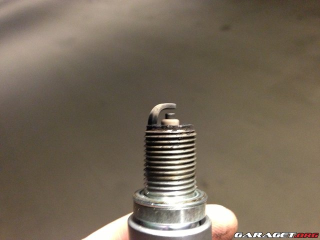

Satte i nytt stift i 3:ans cylinder och bilen hoppade igång direkt, gick jämt och fint
men med denna roliga rökshow.sad
http://www.youtube.com/watch?v=43Z20ATI3aY
Så... Bilen gick jämt och fint som sagt, dock med vad jag misstänker är ett kolvringsras på 3:ans cylinder.
Nya stiftet var dränkt av olja igen efter denna tomgångskörning på 2 min.
