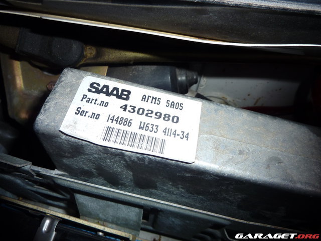

668 Inlägg
9 juni 2011
https://www1.garaget.org/gallery/images/69/68887/68887-24a407f8d43983498cb96a917f53a5ee.jpg
Bild på styboxen
1 353 Inlägg
9 juni 2011
ta bort el-kontakten till mv så märker du direkt att du får lägre laddtryck, det är ditt glt..
som sagt, styrboxen ställer ner laddtrycket ganska direkt nu när det är så varmt ute, dessutom med org downpipe och ev orgkat? de stryper som fan om den börjar bli gammal.
