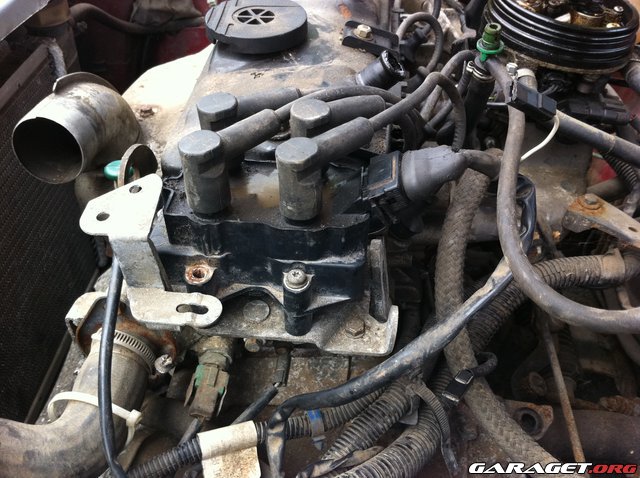

https://www1.garaget.org/gallery/images/118/117175/117175-2d1f14a260869262f6216a586bb00fd1.jpg
r6u
Såhär ser det ut.
den vita kabeln tll höger kan jag ice begripa vart den ska gå någonstans. men om jag piper den med multimetern så har den kontakt med minuspolen på batteriet.

Tändspolen är på bilden där. Får du ingen gnista?
Tror inte den vita skall någonstans. Har för mig att jag hade en lös kabel hängades på min bil med..
