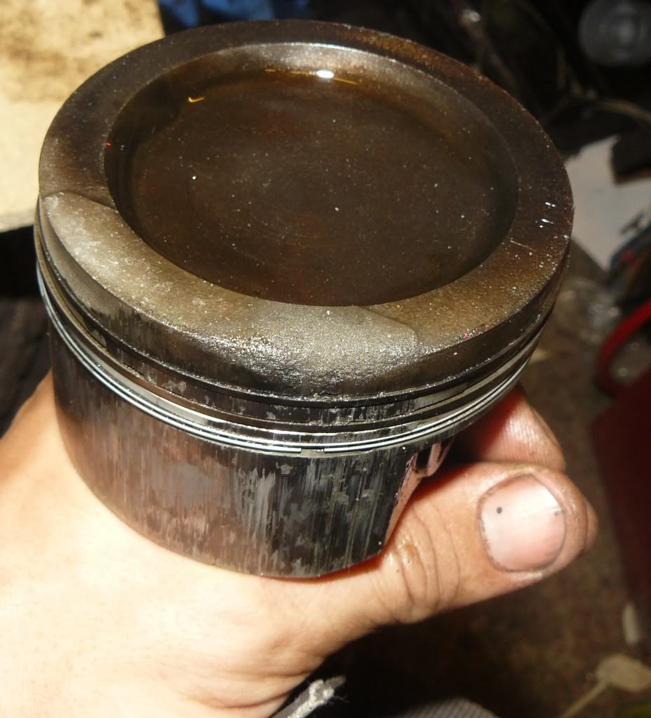

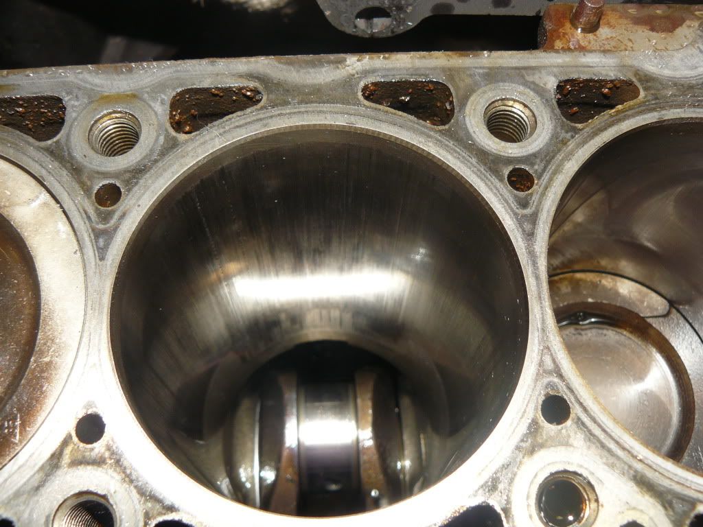

Som jag skrivit i min projekttråd så fick jag ett motorras på mantorp ring i söndags. Tankarna om att sälja eller att fixa motorn, alt. ny motor har snurrat runt i skallen.
Jag skulle behöva bedömningar av mina cylinderlopp om de skulle kunna räddas med en honing och nya kolvar.
Här är lite bilder.
http://i737.photobucket.com/albums/xx17/Mrpete82/P1090155.jpg
1:ans kolv
http://i737.photobucket.com/albums/xx17/Mrpete82/P1090165.jpg
1:ans cylinderlopp
http://i737.photobucket.com/albums/xx17/Mrpete82/P1090156.jpg
3:ans kolv
http://i737.photobucket.com/albums/xx17/Mrpete82/P1090166.jpg
3:ans cylinderlopp
http://i737.photobucket.com/albums/xx17/Mrpete82/P1090157.jpg
Vevlager med små prickar av fastklämt spån
http://i737.photobucket.com/albums/xx17/Mrpete82/P1090159.jpg
Senast redigerat av Peter_Eriksson (14 juni 2011)
8 309 Inlägg
14 juni 2011
Loppen kan du kanske klara med honing, men det beror ju på hur djupa reporna är. Kan ju behöva borras för att det ska bli bra. Sen är ju frågan hur vevaxeln klarat sig med tanke på hur lagret ser ut. Lagertappen på veven är ju hårdare än lagret, men kan vara ide att kolla veven.

Okej, jo jag tycker inte att reporna verkar vara så djupa att blocket är kört.. Men om jag ska hona blocket så måste den ju ändå ur bilen och veven tas ur, nya lager överallt och spola igenom samtliga kanaler/delar.
Borrning känns inte lönt då större kolvar kostar as.. billigare att skaffa ett annat block.

Kan ju vara ide att mäta upp loppen när blocket är rensat för att se om det är någon ide att hona eller om du ska börja fundera på en annan bottendel direkt.

Ja det får jag göra, hur stora toleranser kan man köra med? Har hittat en 3A-motor till rimligt pris. Samma storlek men kortare slag och större borr.. egentligen en bättre motor som alla mina delar passar bolt-on på.. inte vev och stakar givetvis, men topp, koppling, svänghjul och annan kringutrustning.
Det man får göra är att räkna på vad det kostar att få ihop detta blocket jämfört med att få ihop ett nytt.
