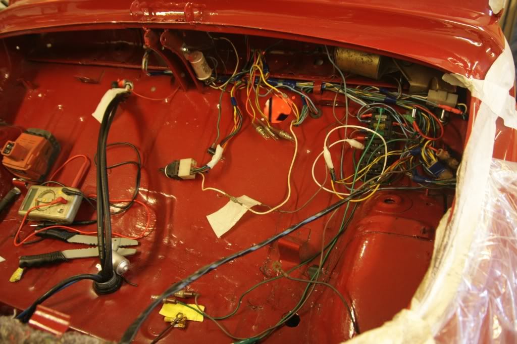

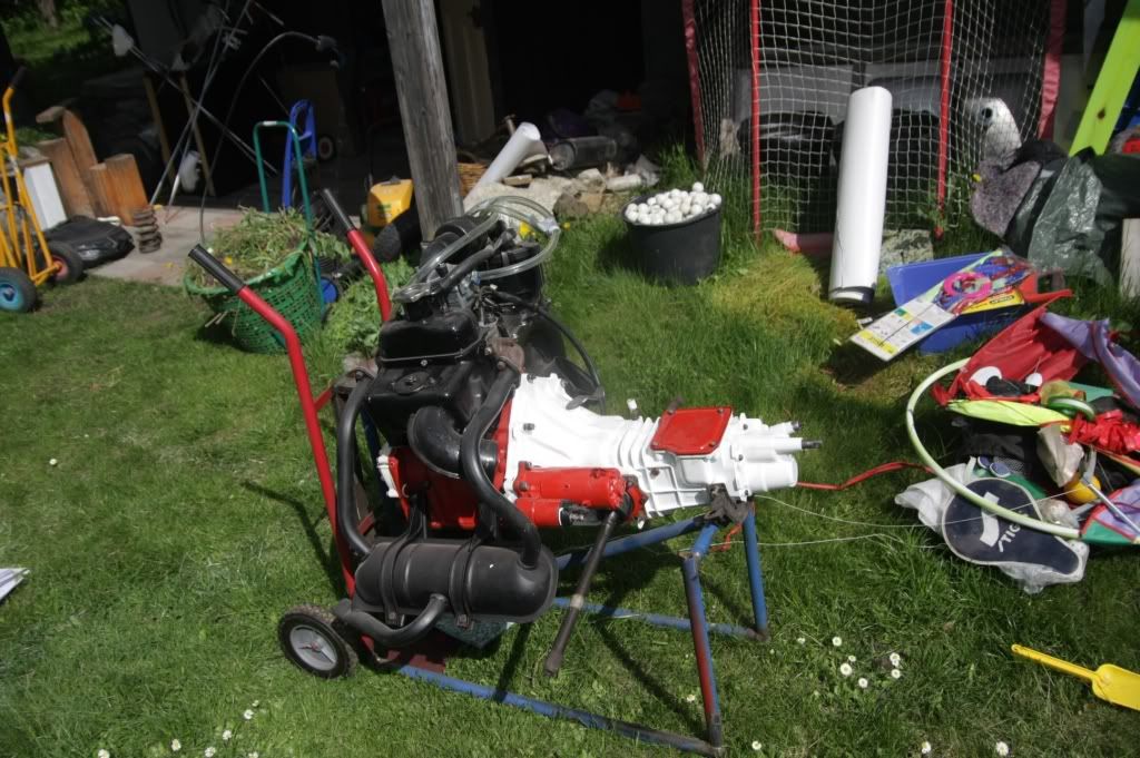

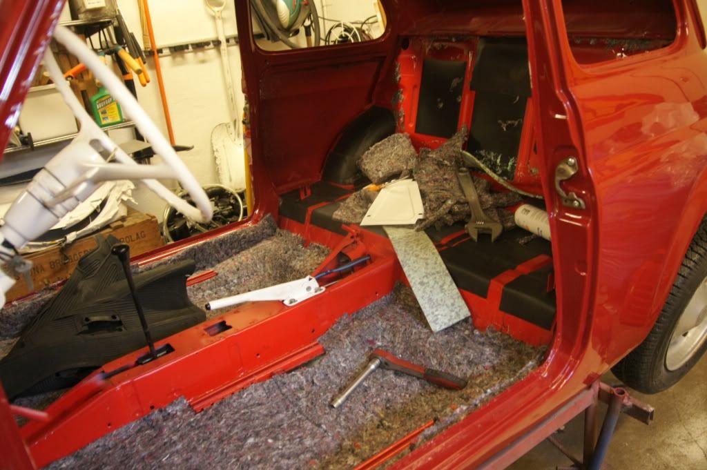

Iaf updateringen:

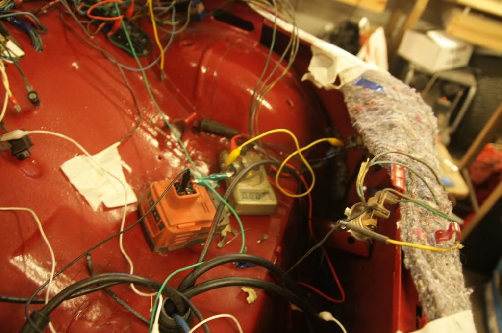

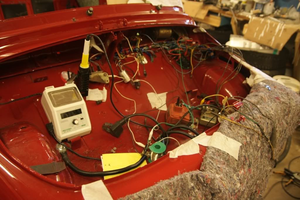

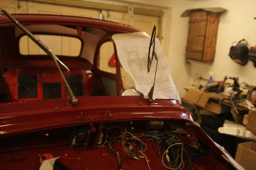

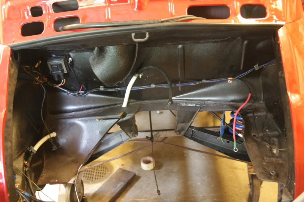

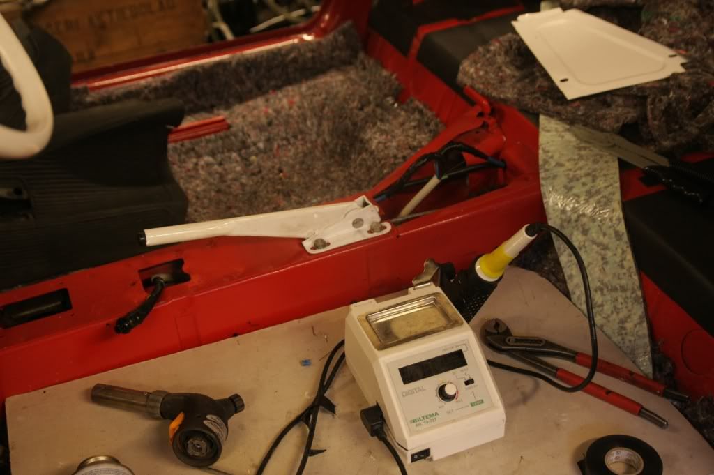

Har nästan fått ihop all el nu! Inte mycket kvar tongue
http://i1178.photobucket.com/albums/x364/wattzor/IMG_2438.jpg
http://i1178.photobucket.com/albums/x364/wattzor/IMG_2431.jpg
http://i1178.photobucket.com/albums/x364/wattzor/IMG_2433.jpg
http://i1178.photobucket.com/albums/x364/wattzor/IMG_2434.jpg
http://i1178.photobucket.com/albums/x364/wattzor/IMG_2437.jpg
http://i1178.photobucket.com/albums/x364/wattzor/IMG_2439.jpg
http://i1178.photobucket.com/albums/x364/wattzor/IMG_2440.jpg

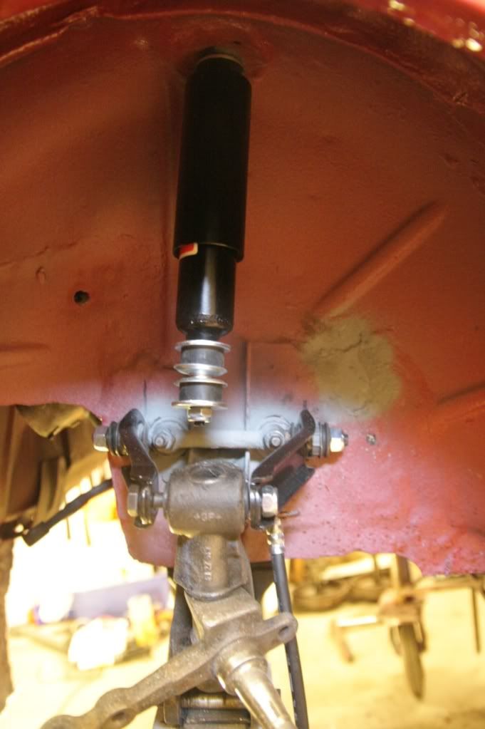

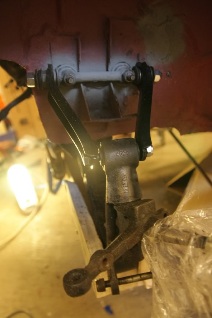

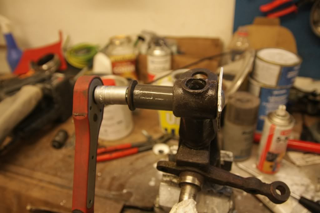

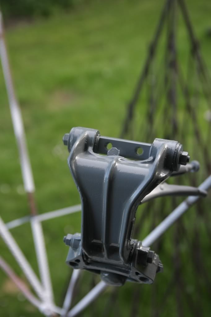

Pressade in nya bussningar och började montera framvagnen:
http://i1178.photobucket.com/albums/x364/wattzor/IMG_2435.jpg
http://i1178.photobucket.com/albums/x364/wattzor/IMG_2436.jpg
http://i1178.photobucket.com/albums/x364/wattzor/IMG_2449.jpg

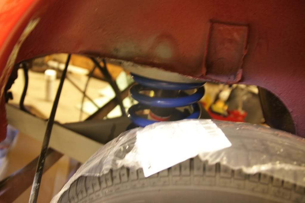

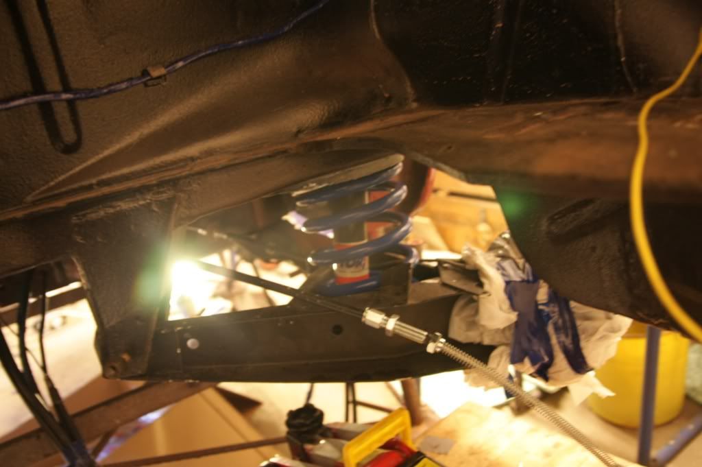

Även fjädrarna bak hittade sin plats!
http://i1178.photobucket.com/albums/x364/wattzor/IMG_2444.jpg
http://i1178.photobucket.com/albums/x364/wattzor/IMG_2443.jpg

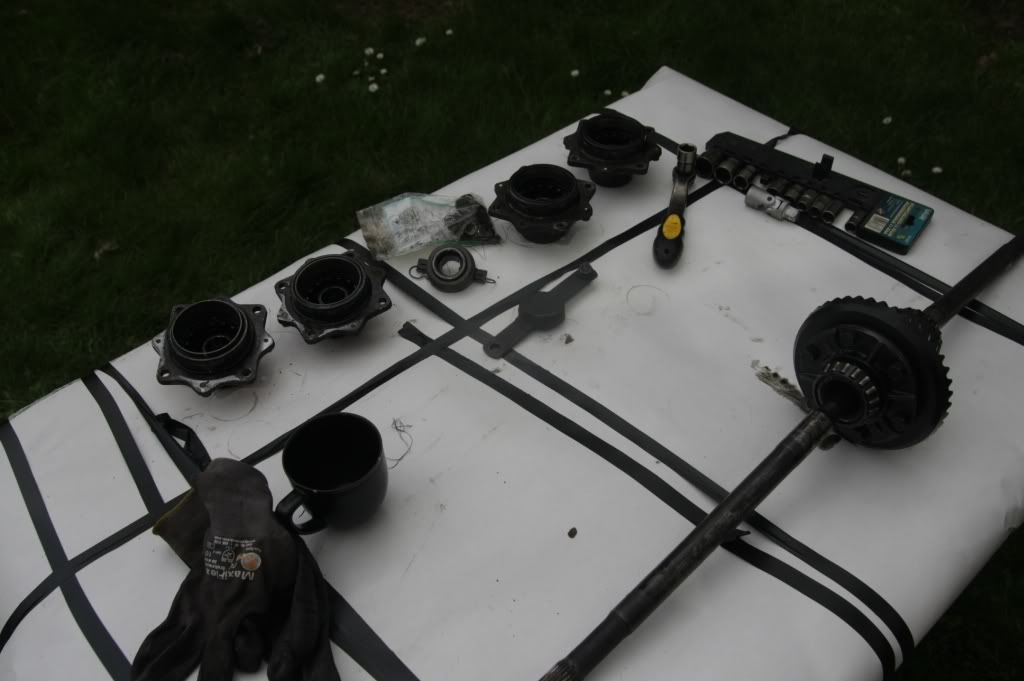

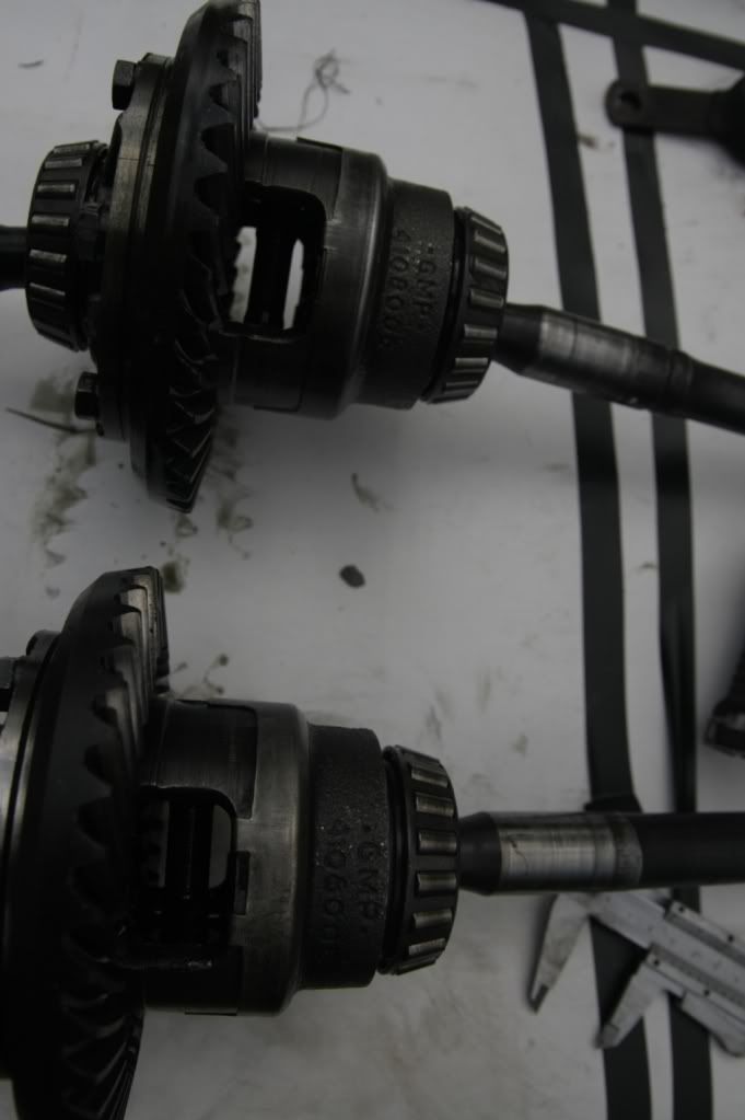

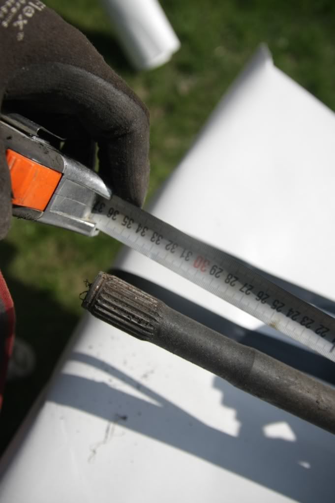

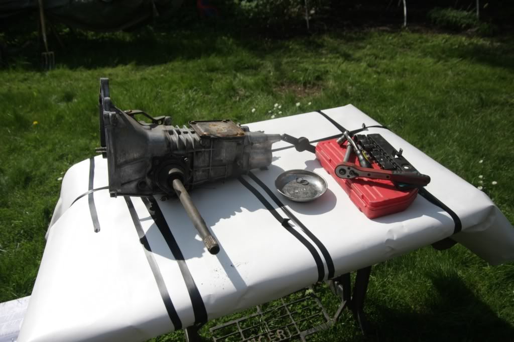

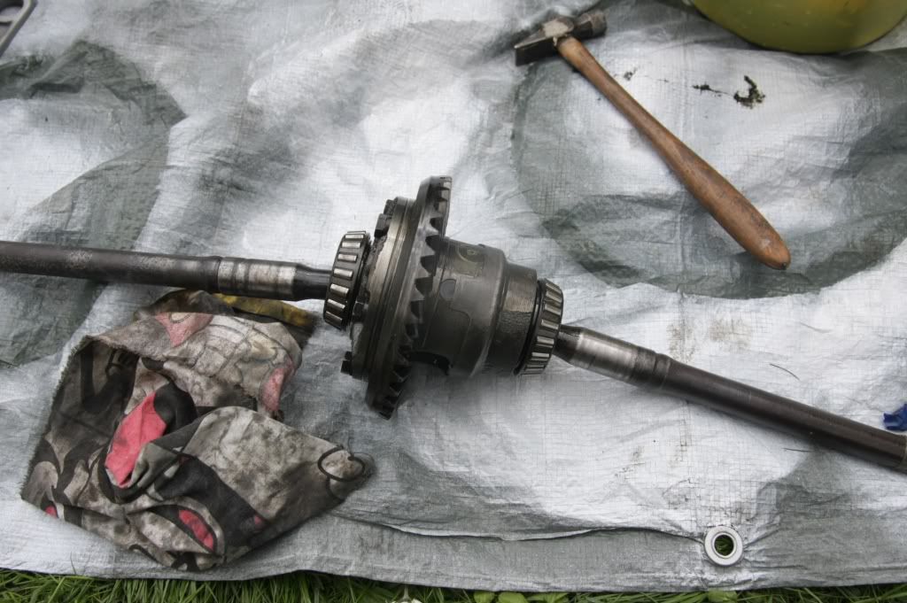

Eftersom drivaxlarna på Fiat 126 är ca 2cm längre en dom på 500an så måste jag byta ut dessa också:
http://i1178.photobucket.com/albums/x364/wattzor/IMG_2453.jpg
Då kör vi! cool
http://i1178.photobucket.com/albums/x364/wattzor/IMG_2452.jpg
http://i1178.photobucket.com/albums/x364/wattzor/IMG_2454.jpg
http://i1178.photobucket.com/albums/x364/wattzor/IMG_2455.jpg
http://i1178.photobucket.com/albums/x364/wattzor/IMG_2456.jpg
http://i1178.photobucket.com/albums/x364/wattzor/IMG_2457.jpg
http://i1178.photobucket.com/albums/x364/wattzor/IMG_2458.jpg
http://i1178.photobucket.com/albums/x364/wattzor/IMG_2459.jpg
http://i1178.photobucket.com/albums/x364/wattzor/IMG_2460.jpg
http://i1178.photobucket.com/albums/x364/wattzor/IMG_2461.jpg

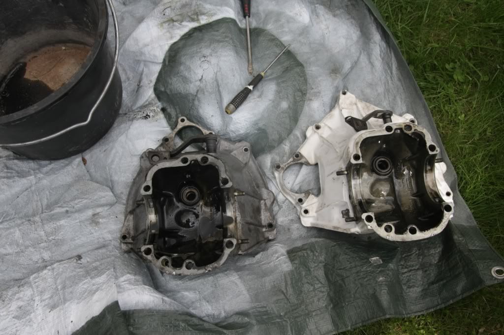

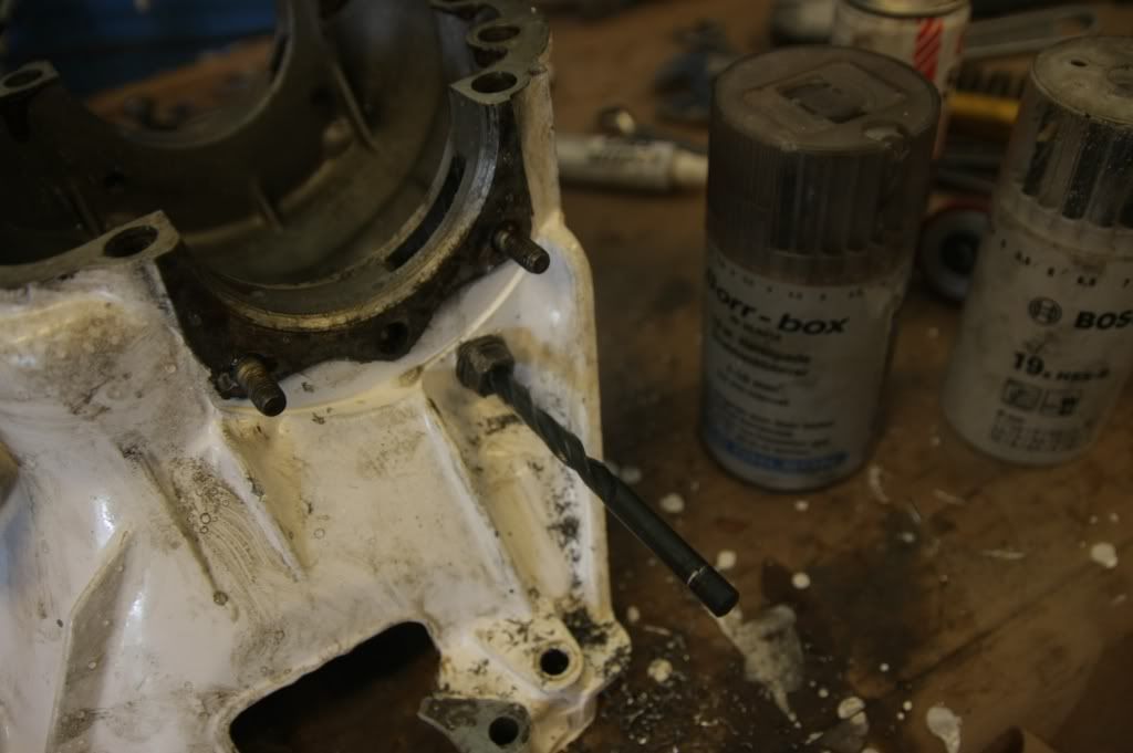

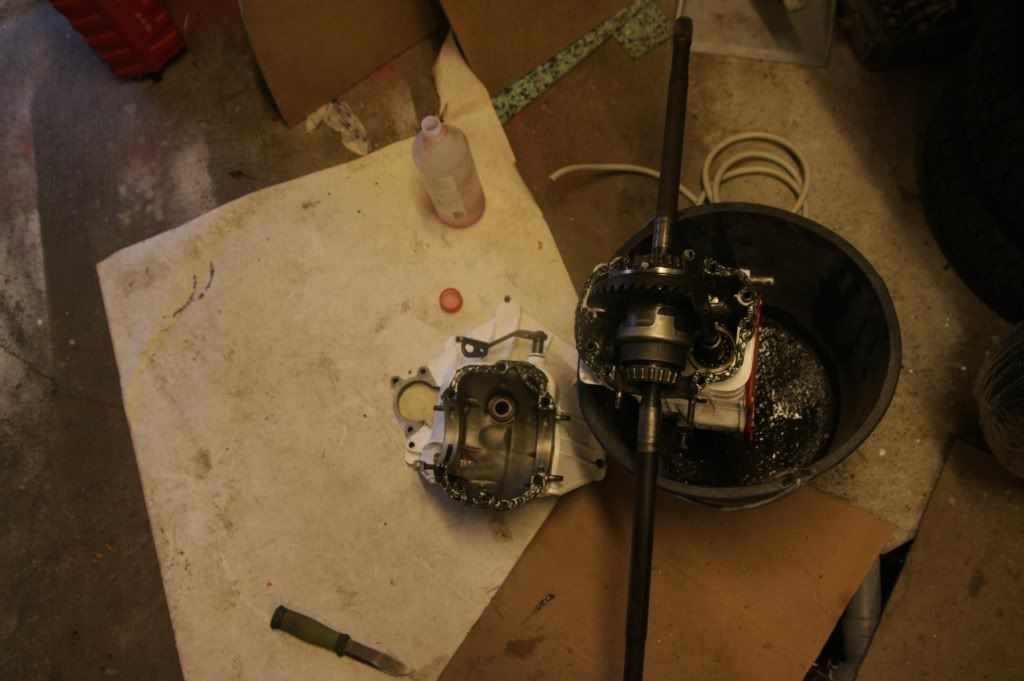

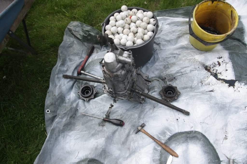

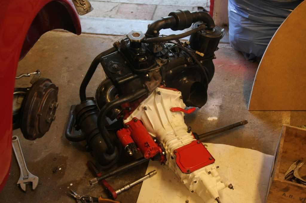

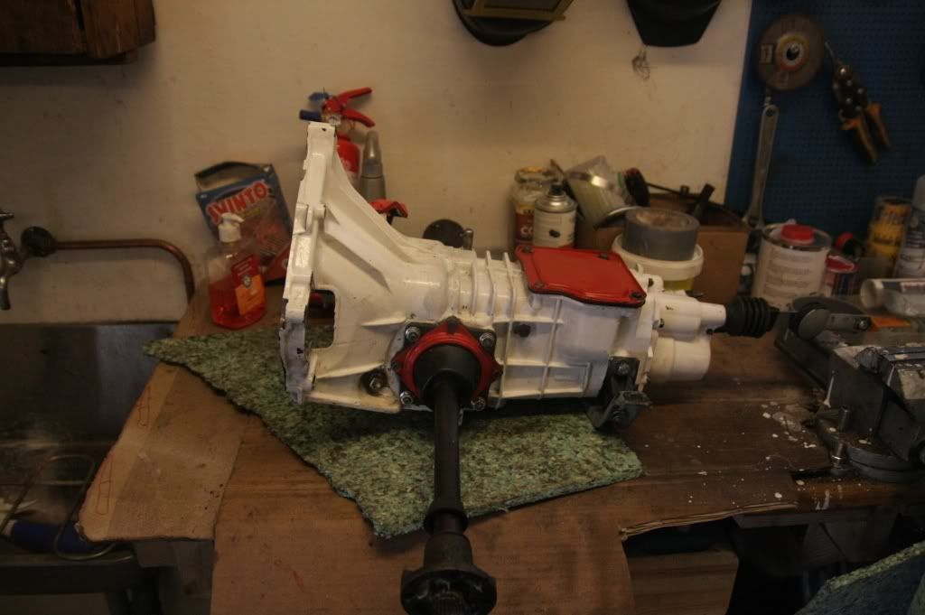

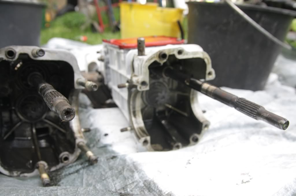

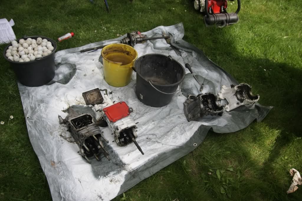

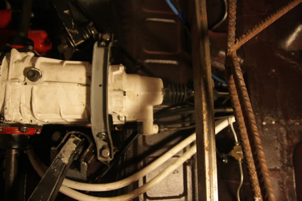

Ena lådan gick fin fint! Inga problem..

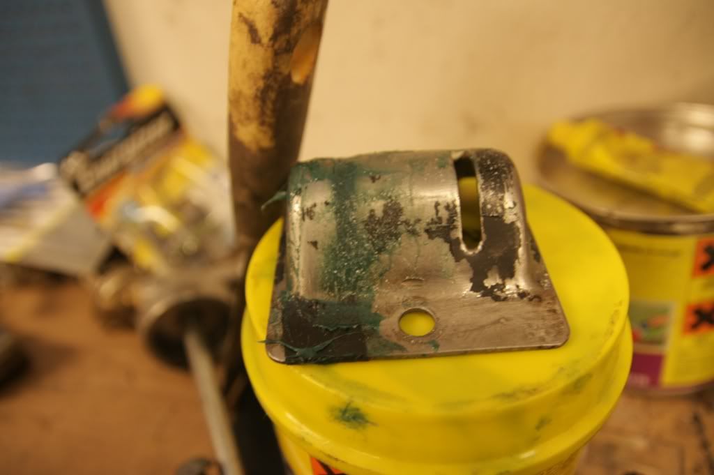

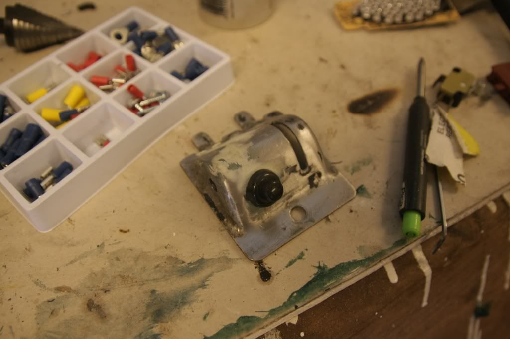

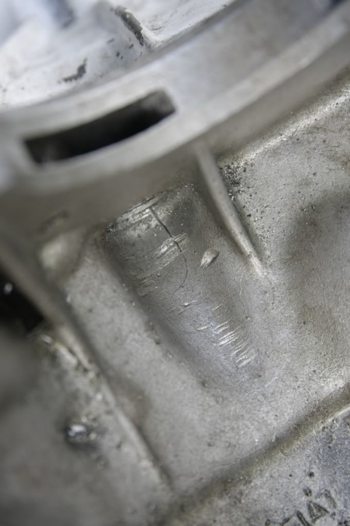

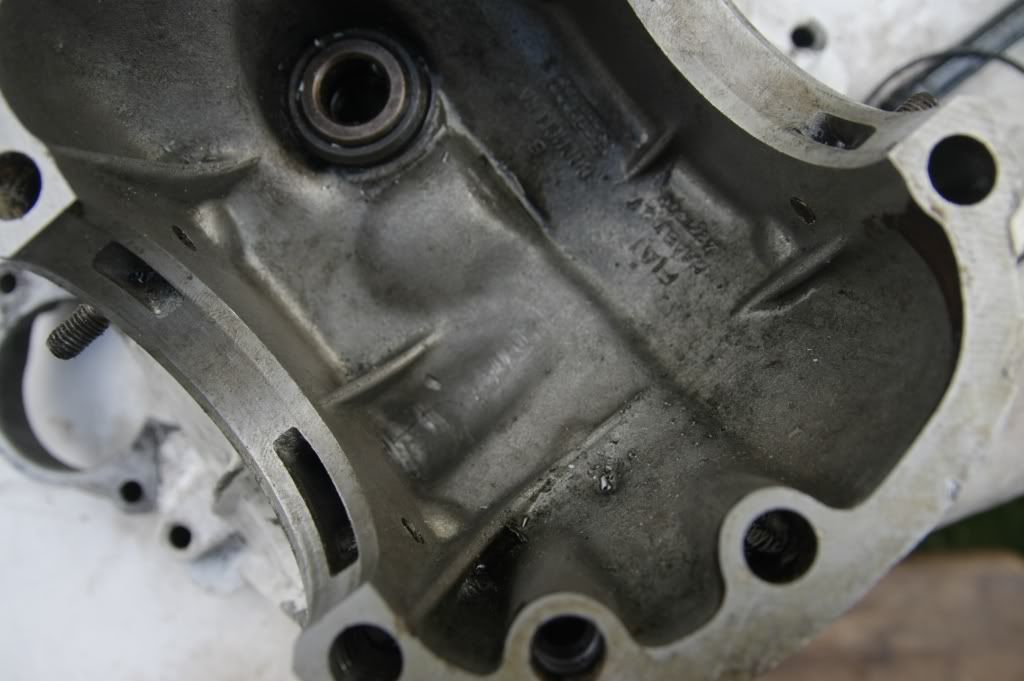

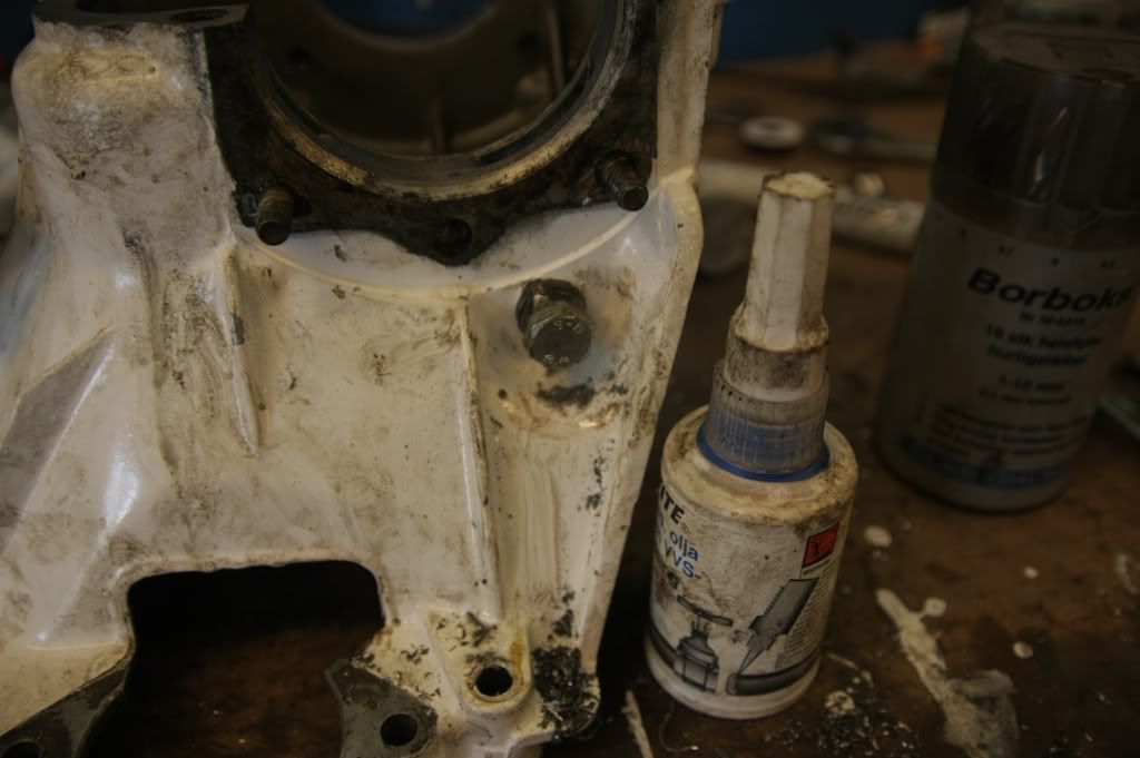

Andra lådan. Den jag ska använda lossnade inte drenerings-pluggen på hur mycket jag en slet eller bankade.
Så jag tänkte, inga problem borrar håll, gängar i en skruv och drar ut den.
http://i1178.photobucket.com/albums/x364/wattzor/IMG_2462.jpg
http://i1178.photobucket.com/albums/x364/wattzor/IMG_2463.jpg
Förutom till min stora fasa, knak sa de...
http://i1178.photobucket.com/albums/x364/wattzor/IMG_2465.jpg
http://i1178.photobucket.com/albums/x364/wattzor/IMG_2466.jpg
Så var man en spräng-kåpa fattigare sad
De är ingen som har en sådan här hemma liggandes och skräpar?

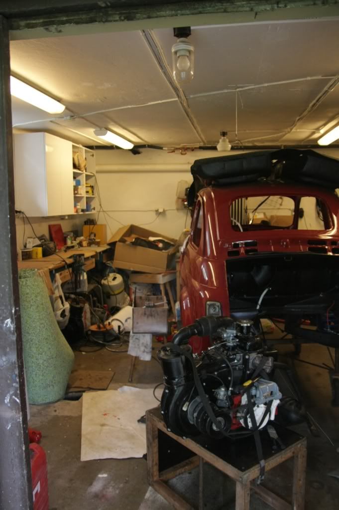

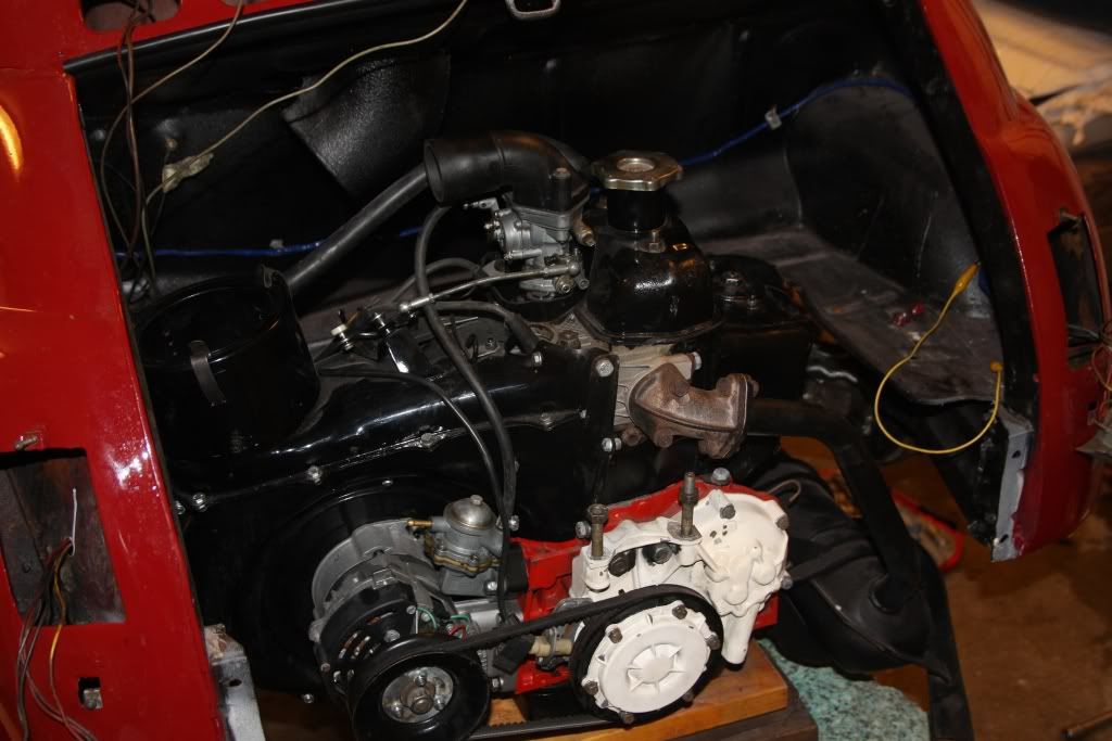

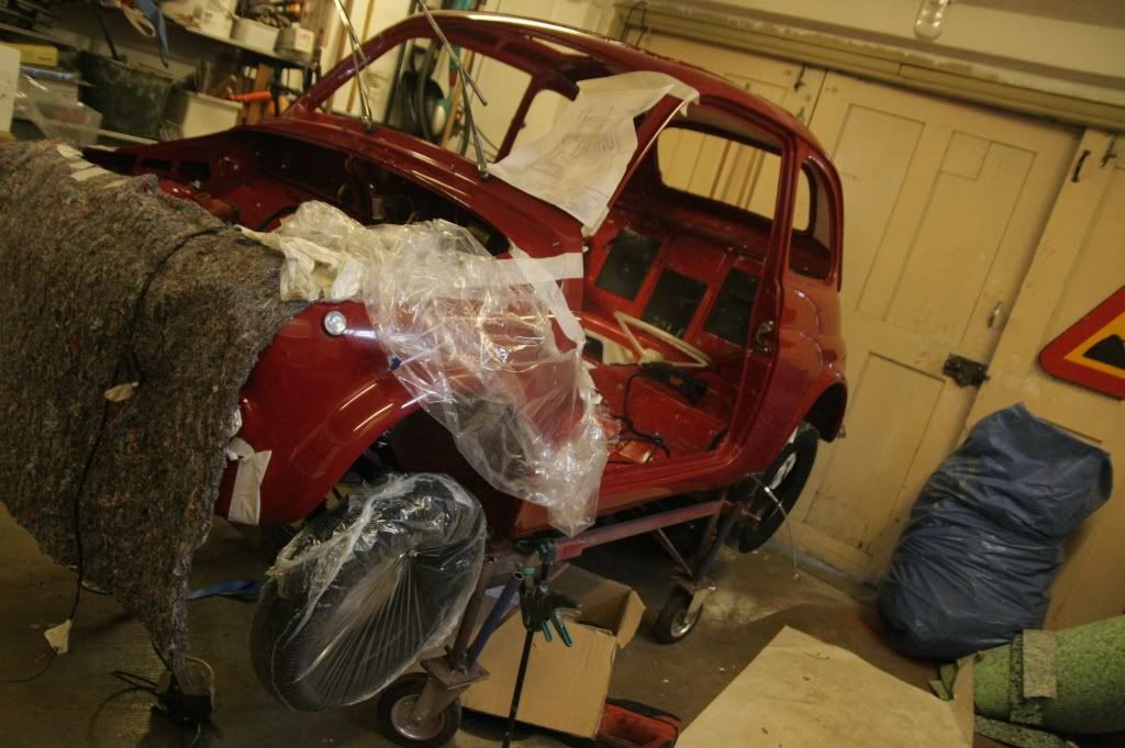

Hade hoppats på att få in motorn i bilen idag, men vart inte så.
Har ju iof en kåpa på den andra växellådan. Men då kan jag inte använda den Elektroniska start-motorn. Och de är lite synd!
Så hör av er ifall ni råkar ha en sådan!
//Mvh Simon

Aj fan där i slutet. Hoppas du finner tag i en sprängkåpa. Elstart vill man ju ha såklart!

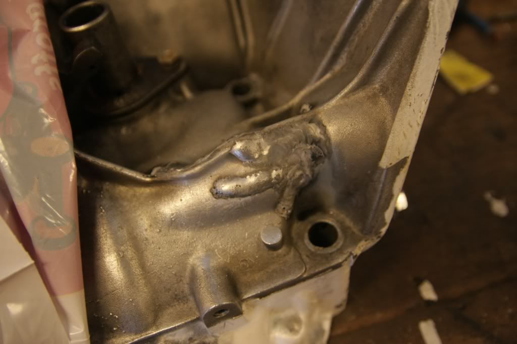

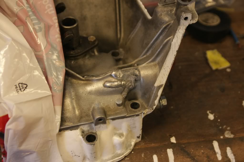

Inget som går att svetsa då?
168 Inlägg
19 maj 2012
#265
Kanske, ska höra med min svetsar polare på måndag. Men är lite halvkluven om man kan svetsa i gjut-aluminium?
Annars har jag ju en till sprängkåpa, Dock passar inte den nya startmotorn på den. De är de enda som skiljer.
-Mats- Bra tips! Var nära på att ge upp igår hehe.
//Simon
Det går absolut att svetsa gjuten aluminium - men det krävs tyvärr nästan ett proffs för att få det att se bra ut hmm
Bra behöver de ju inte se ut, bara de håller så.
Funderar på att hårdlödda med Zink!
Någon som har provat detta?
http://www.classicmotor.se/artiklar/art … g-med-zink

Tjenare igen, Fick växellådan hopsvetsad av ett proffs, så går den sönder nu så smälter jag ner den i ren strejk! smile
Så förhoppningsvis får jag in motorn nu i veckan! Vore lite roligt faktiskt.

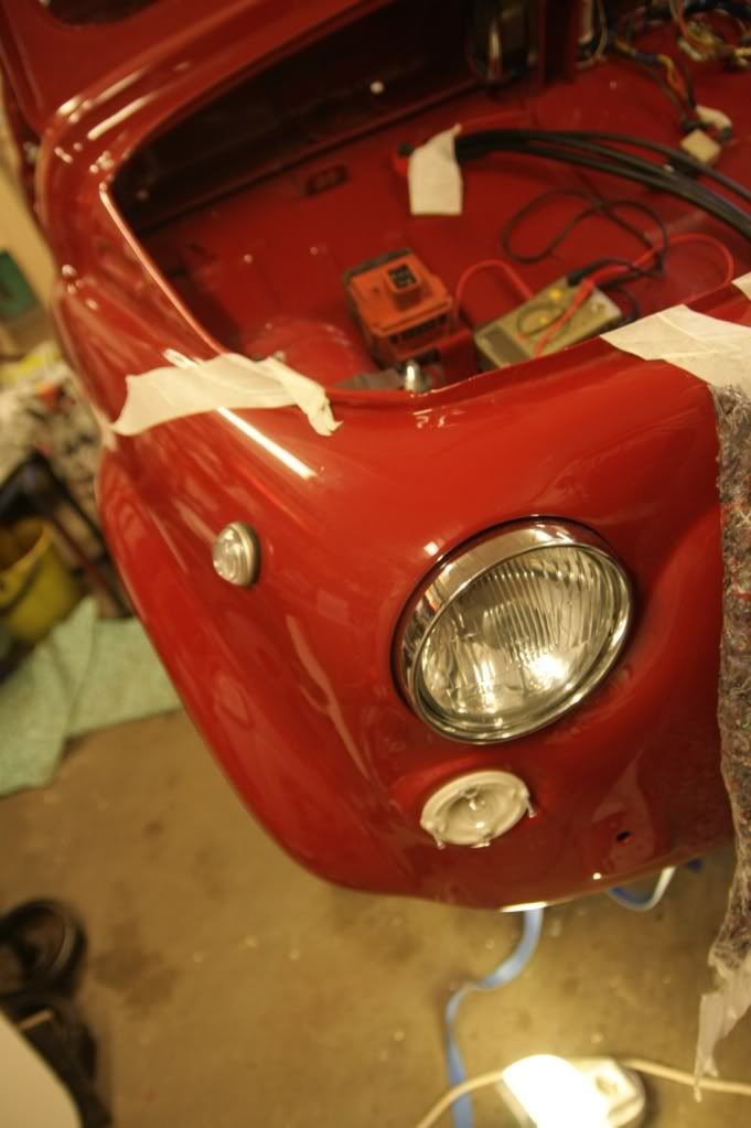

Har fått ihop nästan all el till bilen nu! Dock har jag en liten fråga:
1: Ang parkeringsljus/positionsljus Får dessa lysa samtidigt som halvlyset ?
2: Råkade beställa lite fel framlysen, utan parkeringsljus inbyggda däremot så köpte jag glas där blinkers + parkeringljus är i samma. Är detta OK ?
är samma kontakt som på tex bromsljus, dvs 2 st slingor i lampan, vet att de fanns förr, Men finns de ljus som är både Orangea och vita ? Eller kan man köra vita blinkers fram/orangea parkeringljus ?
3: En liten bonus fråga,inget viktigt dock. Gick en grön sladd från den gamla spänningsregleraren, kopplad till en lampa som lös upp när generatorn inte laddade. Men eftersom de är ny generator/Spänningsregulator. Och allt ska kopplas in direkt i generatorn utan spänningsregulator så ser jag inte hur denna lampa ska fungera.
Hur är detta kopplat på nyare bilar ?
Hoppas någon förstår sig på mina frågor! smile
Mvh Simon
Senast redigerat av watti (29 maj 2012)
3 259 Inlägg
30 maj 2012
#274
Tjabba! Det rullar på här! smile Såg att du skulle köpa vita däcksidor! Jag ska om någon dag beställa till min 600:a! (12") Ska jag kolla om det blir billigare frakt om man köper fler? Så kan jag dumpa av dom nästa gång jag är i stockholm eller skicka dom från mig till dig sen! Hojta till om det är intressant! smile
Ang generatorn så finns det en grov plus och en jord, sen brukar det sitta en liten plus,(minns inte vad det brukar stå brevid den) typ ett flatstift som ska gå till batterilampan i instrumentet, utan den inkopplad så laddar inte generatorn! Kasta upp en bild på baksidan av generatorn om ingen vet vad den heter så blir det enklare!
Ang NM så kan jag referera till när jag momentdrar hjulbultar, dom drar jag 130NM och då är det ett 1m långt dragskaft jag har och det trycker jag inte allt för mycket på. Kanske halva min vikt? 55NM är inte mycket iaf, lite lagom med en vanlig ringnyckel skulle jag gissa på! smile
Mvh/Jon

D+ heter den lilla som går till laddlampan smile

Finns bara ett flatstift på generatorn(om jag inte missminner mig), det ska till kontrollampan i instrumentet, ger + när generatorn inte laddar.

Hejsan! Nu börjar delarna komma på rätt plats. Eftersom man är ny på detta blir de att montera ner och i vissa fall börja om på nytt. Men de är kul när saker och ting verkligen passar och man börjar se resultat! smile
Ang momentdragningarna, denna bult är vänstergängad. Och min Jula nycke går endast åt höger.
http://i1178.photobucket.com/albums/x364/wattzor/IMG_2513.jpg
Tror ni man kan använda "RaggarN" knep med att hänga tyng på momentnyckeln tills den knickar, Och använda samma tyngd på lika lång hävarm ?
Eftersom nya startmotorn är eldriven, den gamla var ju vajerstartad. För att försöka hålla de någorlunda original så valde jag att sätta igen hålet för spaken till startmotorn
http://i1178.photobucket.com/albums/x364/wattzor/IMG_2480.jpg
http://i1178.photobucket.com/albums/x364/wattzor/IMG_2478.jpg
http://i1178.photobucket.com/albums/x364/wattzor/IMG_2490.jpg
http://i1178.photobucket.com/albums/x364/wattzor/IMG_2482.jpg
Här är även resultatet på svetsen av sprängkåpan blev riktigt bra! Inget som kommer synas dock!
http://i1178.photobucket.com/albums/x364/wattzor/IMG_2483.jpg
http://i1178.photobucket.com/albums/x364/wattzor/IMG_2485.jpg
Då monterades växellådan ihop igen...
http://i1178.photobucket.com/albums/x364/wattzor/IMG_2489.jpg
Och monterades på motorn:
http://i1178.photobucket.com/albums/x364/wattzor/IMG_2493.jpg
Och vips var motorn på plats! De tog 2 tunga knälyft, 6 skruvar och 20 min arbetstid!
http://i1178.photobucket.com/albums/x364/wattzor/IMG_2499.jpg
http://i1178.photobucket.com/albums/x364/wattzor/IMG_2504.jpg
Dock monterades den ner illa kvickt då jag fått alla mått till kablar, vajrar och liknande.
Även märkte jag att plåten brevid avgasröret behöver sågas upp lite för att gå helt fritt.
126motorns avgassystem ser inte 100% ut som de gamla, Dock inget som inte går att fixa med en fil och lite vilja!
http://i1178.photobucket.com/albums/x364/wattzor/IMG_2508.jpg
http://i1178.photobucket.com/albums/x364/wattzor/IMG_2509.jpg
Så här blev motorrummet, ska fixas lite till men är mycket nöjd dock!
http://i1178.photobucket.com/albums/x364/wattzor/IMG_2510.jpg
Fixade till motorupphängningen lite:
http://i1178.photobucket.com/albums/x364/wattzor/IMG_2495.jpg

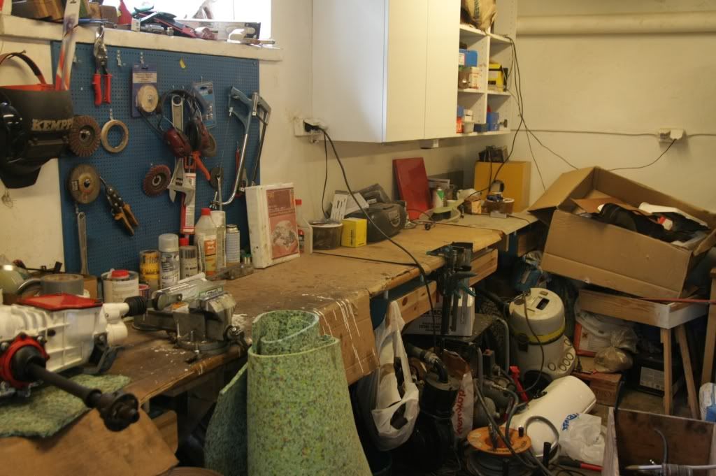

Städade lite för att få mer plats, inte lätt i ett litet garage hehe!
http://i1178.photobucket.com/albums/x364/wattzor/IMG_2511.jpg
http://i1178.photobucket.com/albums/x364/wattzor/IMG_2512.jpg
