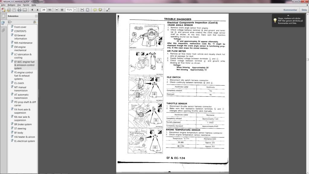

Såja, nu har jag äntligen börjat felsöka min Nissan igen och har nu provat med en annan spjällägesgivare utan att det blev bättre.
Nu undrar jag om här e någon som har några ny ideér om vad som kan vara fel smile
Jag har helt slut på ideér själv och jag hittar inget i verkstadshandboken som hjälper, de blir väll att riva ner hela bilen och kolla varenda skruv när säsongen är över roll
