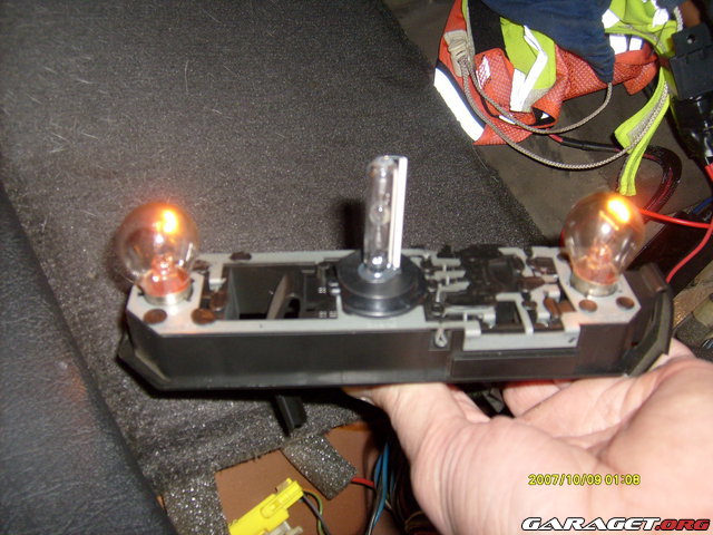

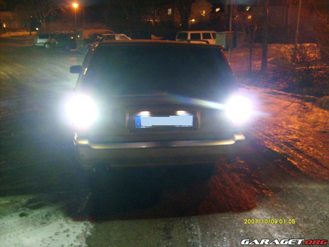

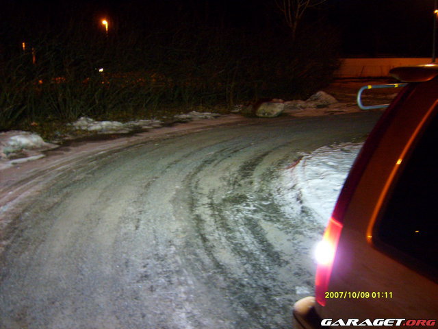

Det räcker gott och mycket väl med 35w i original lamporna. Men tänkte jag skulle prova med 55w nästa vinter:
Såhär löste jag det på min V70R:
https://www1.garaget.org/gallery/images/28/27308/27308-67f5d4b117eafc28958f0f0250884ae9.jpg
https://www1.garaget.org/gallery/images/28/27308/27308-644203af74f7c620932bd127bd9b8193.jpg
https://www1.garaget.org/gallery/images/28/27308/27308-3851a4ac200aa40f3e02f6b4c809dfdb.jpg
Och det är riktigt mörkt på bilderna när jag tog dem
