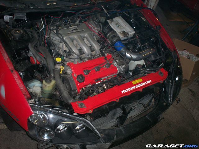

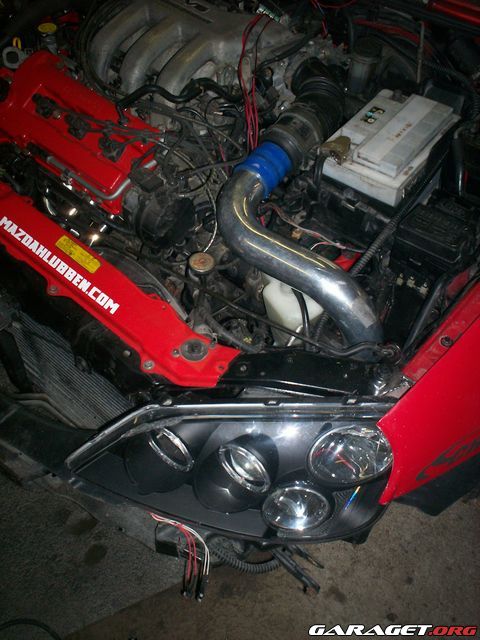

En liten update då wink
Motorn startade fint första försöket och gick en kvart men när jag skulle starta den 2'a gången har jag ingen gnista alls sad
Ska forska mer i det.
Lite bilder iaf:

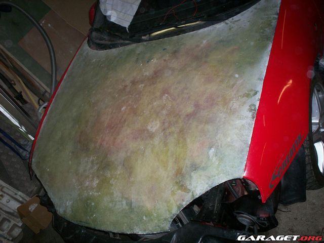

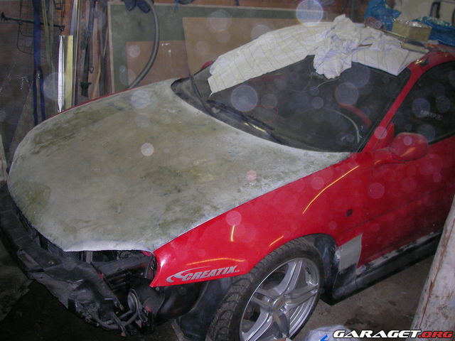

Jaha då har det hänt lite saker här.
Fick för mig att bygga en egen huv eftersom jag inte har stålar nog att köpa en häftigare.
Tyvärr tog det slut på polyester så jag hann inte komma så långt.
Jag har tänkt att göra "böseblick" på den samt nått diskret luftintag.
Börjar med att klä in allt med folie och tejp, vore ju synd att förstöra orginalhuven.
http://www.robzon.com/uploader/uplfolders/upload3/100_0372.jpg
Såhär ser det ut efter 2 lager glasfiber och en mellanslipning.
http://www.robzon.com/uploader/uplfolders/upload2/100_0384.jpg
http://www.robzon.com/uploader/uplfolders/upload2/100_0383.jpg

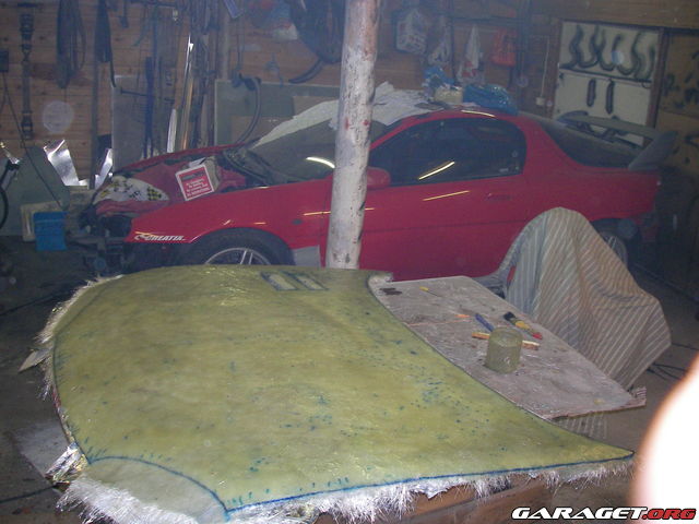

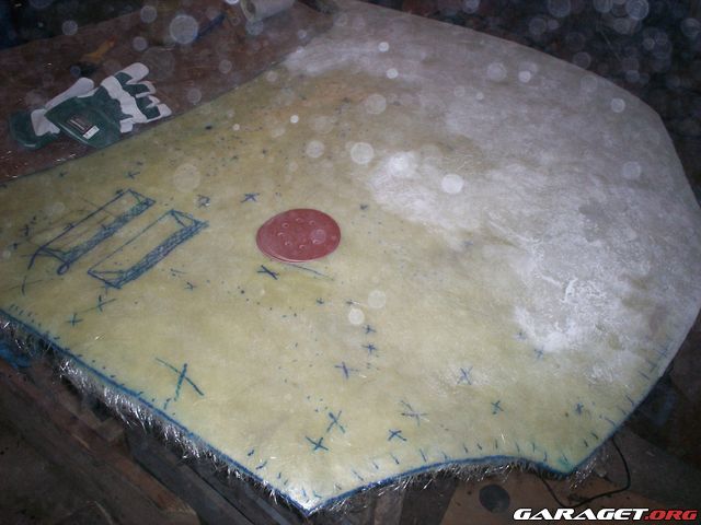

Hänt lite med huvbygget i helgen
Första testet utan förlängning 3 lager glasfiber
http://www.garaget.org/gallery/archive/7454/2217/7454-31960.jpg
Markerat lite för vart det skall slipas/fyllas igen samt vart ev scoopet skall bli
http://www.garaget.org/gallery/archive/7454/2217/7454-31953.jpg
Här ser man ganska tydligt hur det kommer bli med "böseblick"
http://www.garaget.org/gallery/archive/7454/2217/7454-31958.jpg

Har gått runt 8 liter nu och nästan 16 meter glasfiber nu så det är ju inget eftermiddigsprojekt och det kostar nog någon tusenlapp i slutändan med allt material, slippapper  spackel osv.
Jag kommer gjuta av underdelen av huven där fästen samt huvlåset sitter och sedan gjuta in plåtbitar där och gänga dessa så det är ganska simpelt. samt förstärka med någonform av stag där det behövs.

asså, har du bara gjutit ovanpå huven? då kommer den ju ligga högre än den gamla och inte passa lika bra? eller har jag fel? du kanske bygger pluggen nu och sedan gjuter i den?
fast ser bra ut smile
mvh adde
förut va jag schitzofren, men nu mår vi bra!
airbrush rookie.. (målat t.ex min avatar)
4 571 Inlägg
10 december 2006
#59
Ligga högre? jag kommer ju inte ha båda huvarna samtidigt wink
Jag tänkte göra en plugg först men eftersom avgjutningen blev så pass bra så skulle det bara ge mig mer arbete och mkt mer materialkostnad så det var "pluggen" som fick bli objektet.
Kommer även gjuta undersidan med alla förstärkningar och fästen huvlås osv.
Passformen är just nu 99% alltså nästan perfekt så det är inga problem alls än så länge.
airbrush rookie
136 Inlägg
10 december 2006
#60
okej, men den kommer ju inte bli exakt likadan iom att du inte gjuter i en plugg, men men smile blir det bra på ditt sätt så är det ju båda 10 ggr billigare och går 100 ggr snabbare typ, smile
