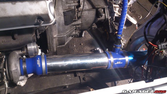

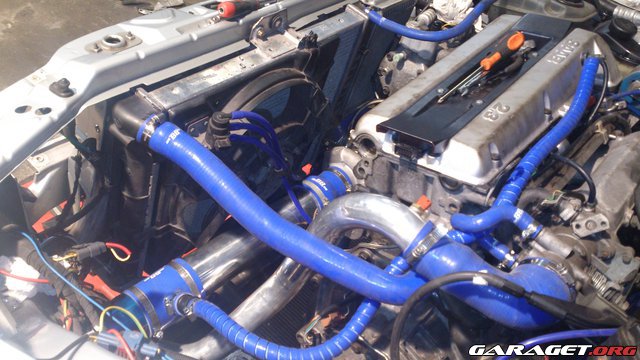

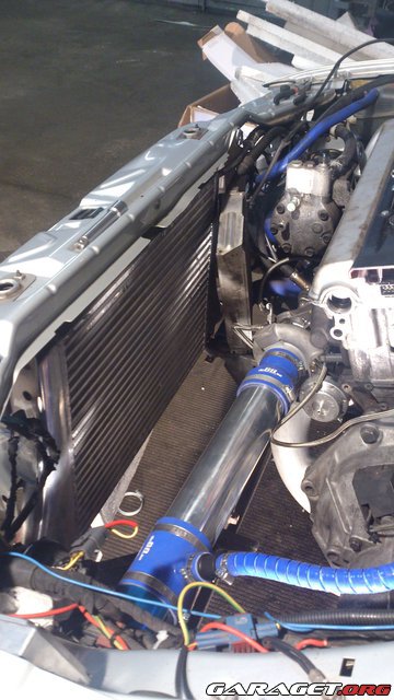

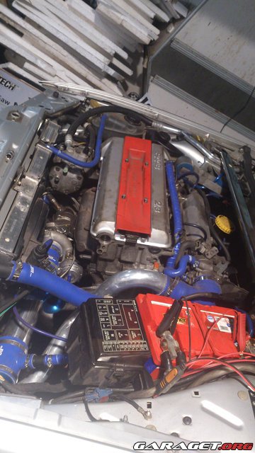

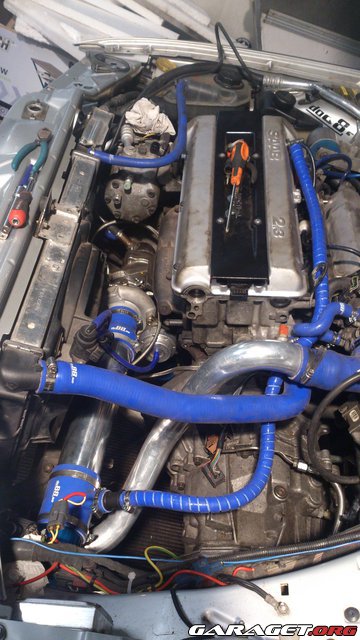

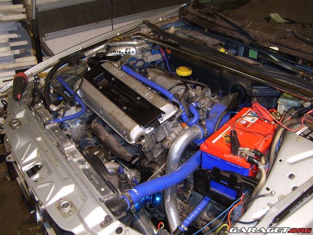

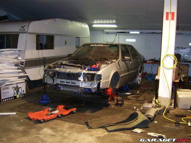

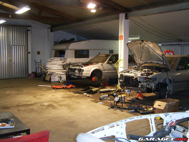

Full fart idag med!
*Byggt 3" inloppsrör till turbon
*Monterat alu intercoolern
*Monterat kylare och oljekyl
*Fyllt på olja i motorn
*Monterat alla tryckslangar och kylslangar med slangklämmor
*Monterat magnetventilen
Imorgon blir det att ta tag i fjäderben, länkarm, drivaxel osv..

Ännu en fråga från mitt håll:P
Men den där silikon slangen som går från luftröret upp till vevhus oljereturen vrf sitter den i luft inloppet antar att det inte tar någon skada och säkerligen sitter så på min med fast inte lika fint men undrar:D?
1 357 Inlägg
7 mars 2013
#827
silversnurran skrev:
VirreEriksson skrev:
Full fart idag med!
http://www1.garaget.org/gallery/images/142/141981/141981-2f90f9c3d7070f8da4da031f1cba6832.jpg
http://www1.garaget.org/gallery/images/142/141981/141981-fea42dd82559d247194c0188b5558990.jpg
http://www1.garaget.org/gallery/images/142/141981/141981-c5b8fadfb10465b754add8a35bc11762.jpg
http://www1.garaget.org/gallery/images/142/141981/141981-e9d08695784be3a1cc586f9fab68b97c.jpg
Ja de börjar bli fint.
Ja den sitter på din med. Miljötänk vettdu, returnera vevhusångan så att den luften återanvänds wink

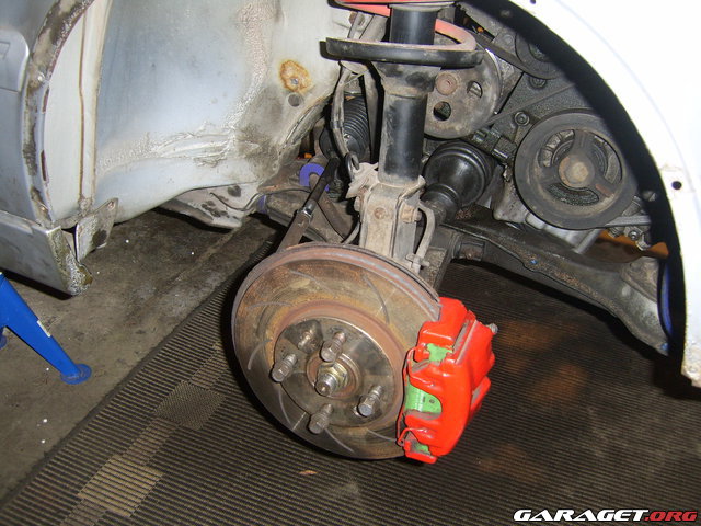

Skriftlig update!
Mekat även idag innan jobbet.
Monterat fast de sista bultarna till subframen
Monterat fjäderben osv på höger sida - helt klart på den sidan.
Börjat montera fjäderben och drivaxel på vänster sida, fortsätter ikväll smile

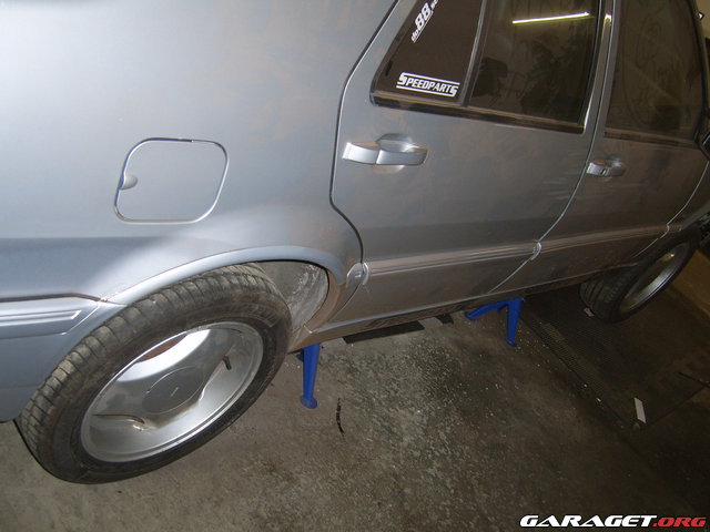

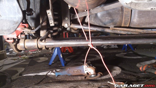

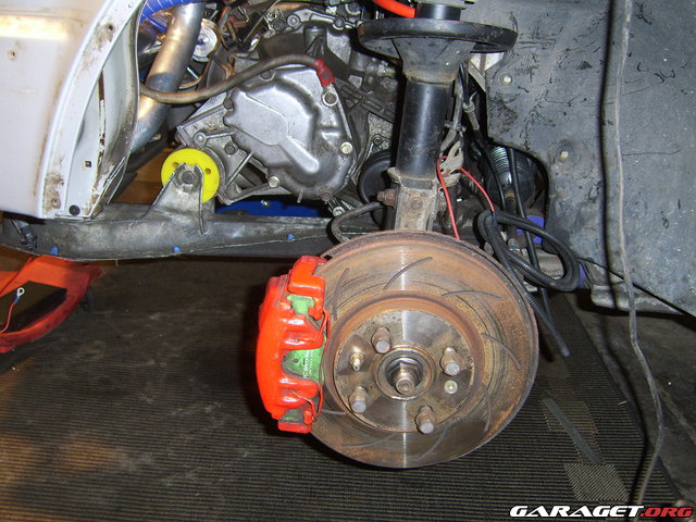

Lite gjort idag med, satt fast batterihyllan och fixat ordning på kablarna och plintarna.
Varit och köpt en burk med hammarlack som jag ska lacka bakaxlen och krängningshämmaren bak med. Ska bara orka slipa bort all satans rost...
på plats,
https://www1.garaget.org/gallery/images/142/141981/141981-ab737774b3852efca666130dcf353aea.jpg
bara innerskärmar kvar,
https://www1.garaget.org/gallery/images/142/141981/141981-4f54a7a7fcf4c4790e635d0a9401304d.jpg
https://www1.garaget.org/gallery/images/142/141981/141981-80ec0c9f5e936985ef7852c195d424fa.jpg
19T wink
https://www1.garaget.org/gallery/images/142/141981/141981-df0b2e3d4359c49d5a843db1035072d1.jpg
här står han och myser,
https://www1.garaget.org/gallery/images/142/141981/141981-105b4c7db4303e249a0ab7f4ed2b3281.jpg
https://www1.garaget.org/gallery/images/142/141981/141981-0624923f8bec7a6616426142e0366820.jpg

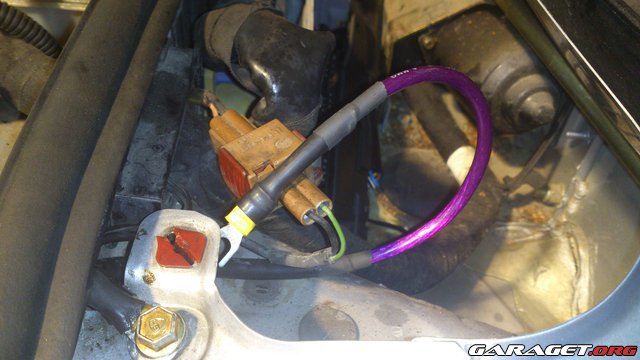

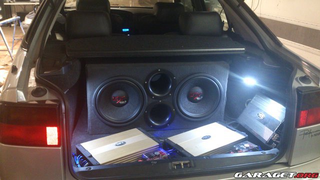

Fixade lite småsaker idag, som typ;
Fixat ny fin jord till boxen
Kopplat in diverse kablar/givare osv
Testspelat ljudet
Tänkte slipa ner bakaxeln klart i helgen samt lufta kopplingen om man får tid smile

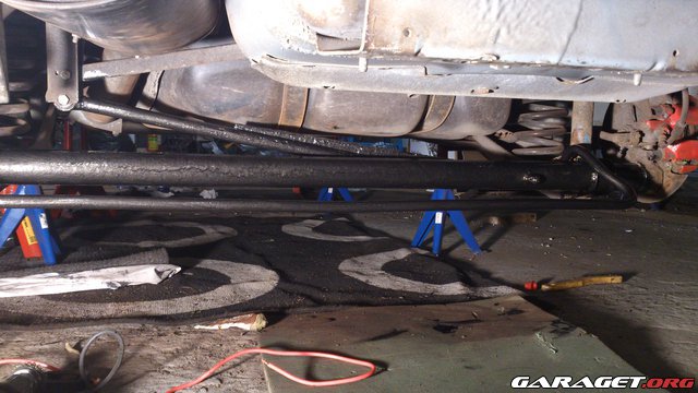

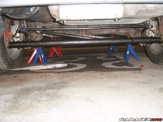

hela 3" systemet på plats,
https://www1.garaget.org/gallery/images/142/141981/141981-8056a47edf68ceda420a541a14eb7aca.jpg

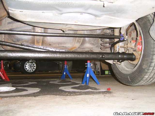

nerslipad bakaxel och krängningshämmare,
https://www1.garaget.org/gallery/images/142/141981/141981-3dda9875996d7f2aa242b27cf7177ff7.jpg
lackad med första lagret hammarlack,
https://www1.garaget.org/gallery/images/142/141981/141981-d41ec6212a875ecbdd4a0377532b56e5.jpg

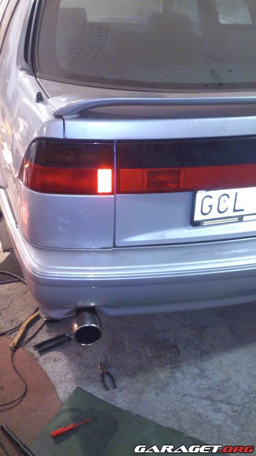

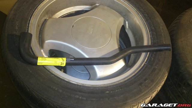

Var i Kristianstad igår på Bilcity och köpte en ny slang mellan toppen och värmepaket.
Sen idag ner till Mekonomen och köpte en luftman.
Väl i garaget monterades slangen, kopplingen luftades och jag satte dit en gammal vevaxelgivare som test sålänge.
Kopplade in den gamla steg 3 boxen och testade att starta, och de gjorde den big_smile
Kunde inte hitta något läckage någonstans - bra!
Dock upptäckte jag att generatorn inte laddar? Så får bli felsökning i helgen.
Nästa vecka kommer nog en överraskning med wink
