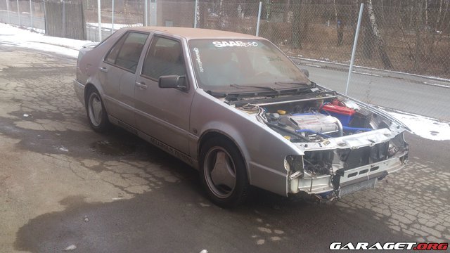

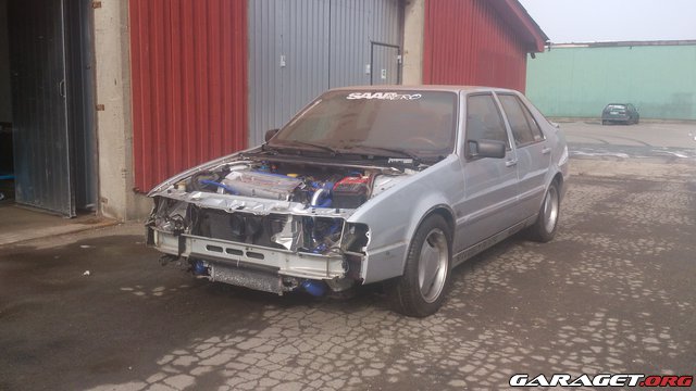

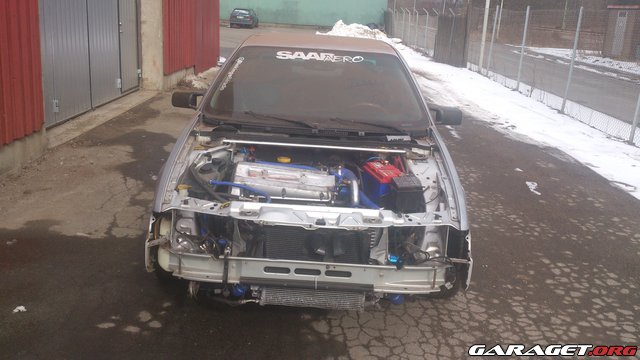

Bilen nere ifrån pallbockar och rullades ut på tomgång!
Hoppas på provkörning med rätt programvara snart..
https://www1.garaget.org/gallery/images/142/141981/141981-0f8da76e3322af6e6c5ff107d0c1997a.jpg
https://www1.garaget.org/gallery/images/142/141981/141981-8a9f7e1c935c076b4528f19d9aa3e0a5.jpg
https://www1.garaget.org/gallery/images/142/141981/141981-31fe471041e14013d091dcc8fd8b82a8.jpg

Hoppas det är smuts och inte rost på taket. Men fasiken så härligt de måste kännas, någon nämnvärd träff denna bil kommer in befinna sig på big_smile?

Det är damm wink
Jadu, bra fråga, kommer säkert köra runt till lite träffar när den väl rullar!

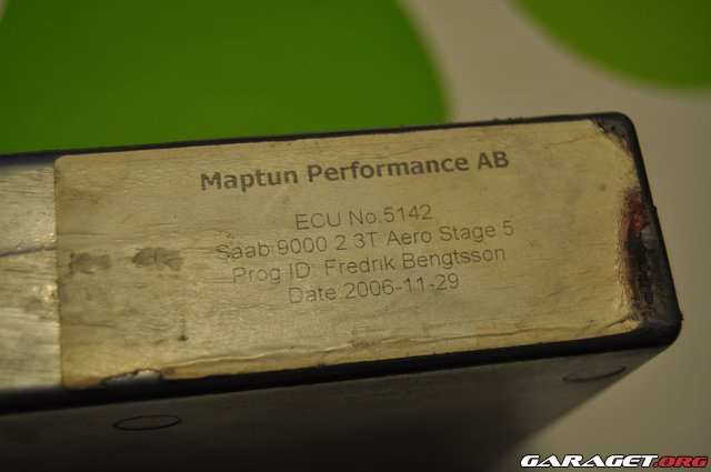

Har fått programvaran (Maptun steg 5) och kunnat testköra bilen lite.

Steg 5 på plats wink
https://www1.garaget.org/gallery/images/142/141981/141981-b9d6d7e62d920094e59e8e698601194e.jpg

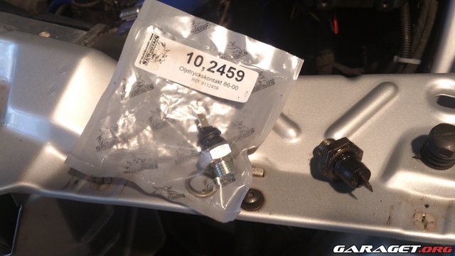

Passade på att byta oljetrycksgivaren,
https://www1.garaget.org/gallery/images/142/141981/141981-de4261e1929be96c342c68ecd81a6822.jpg
