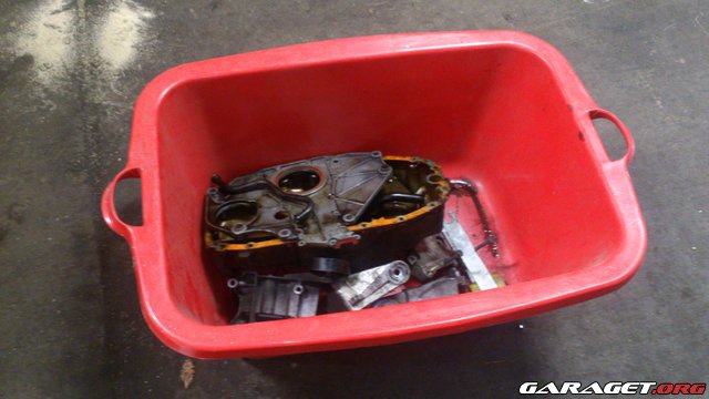

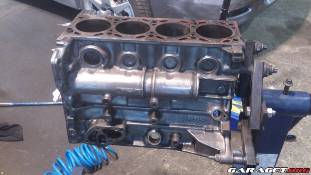

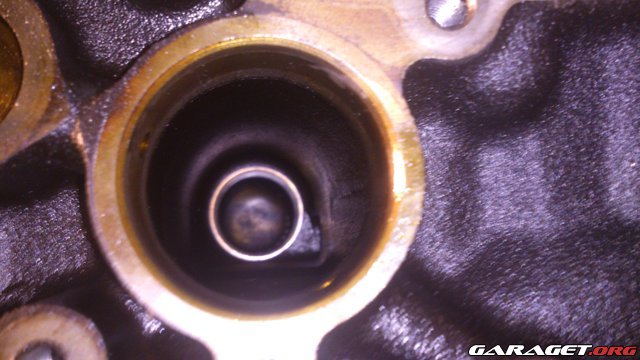

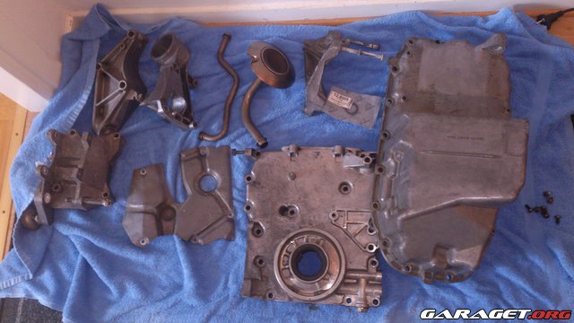

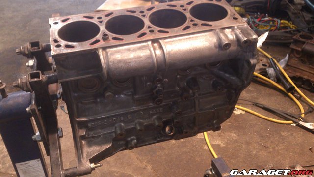

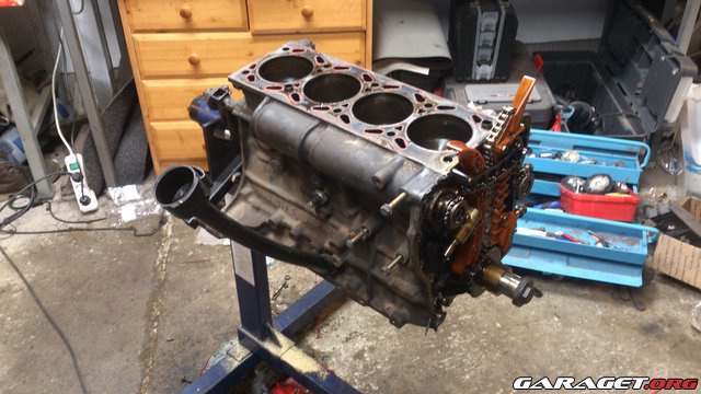

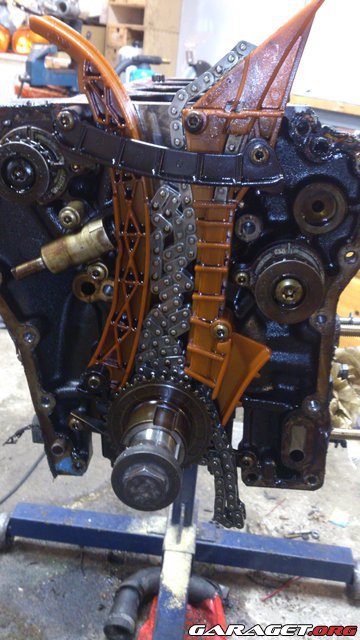

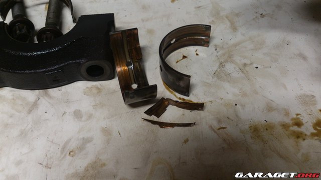

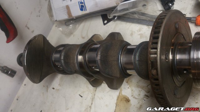

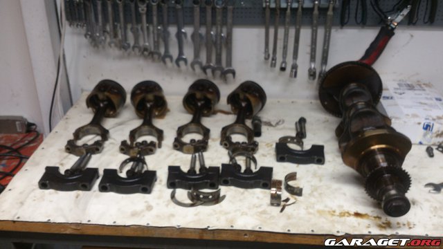

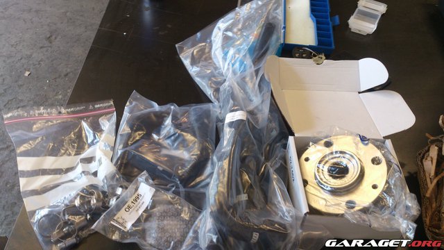

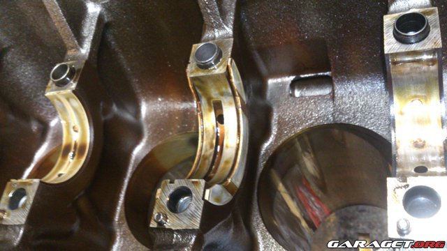

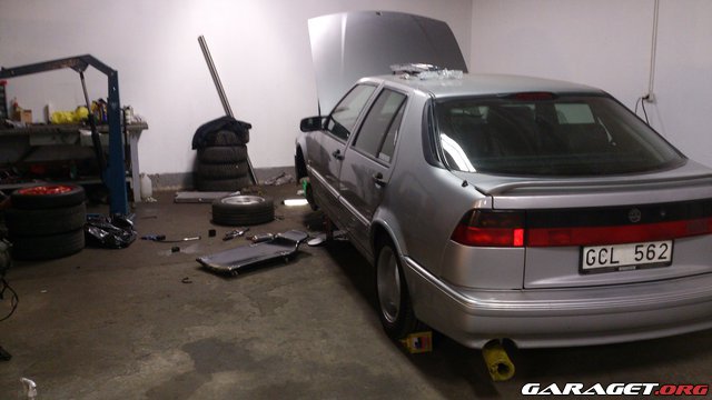

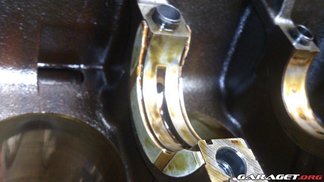

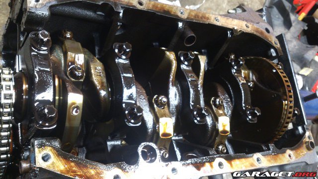

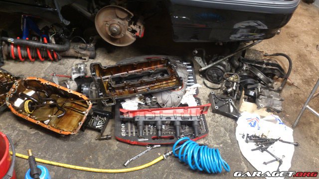

Bildbomb!

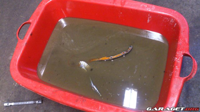

Plockade ner de sista av motorn, och allt såg fint ut utom ett vevlager.. Smulades sönder. Veven är lite blåanlöpt så ska in till en motorslip firma och se vad de tycker man ska göra.
Även fått upp lådan på den silvriga!
Och fått hem ett paket med hjullager och lite svarta silikonslangar!
Balansaxelkedjan var bara bortplockad dock inga pluggar så får nog fixa till de med..

Lämnade in veven för mätning idag! Får se om den går att rädda.

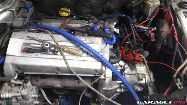

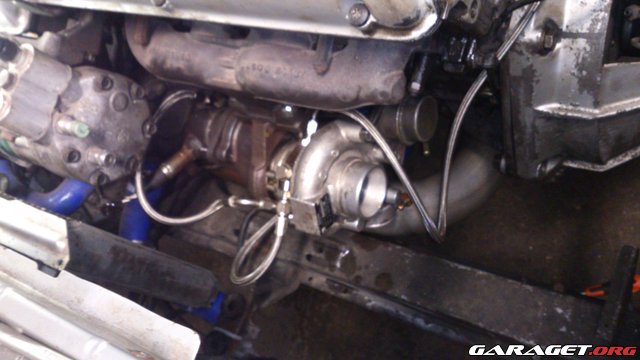

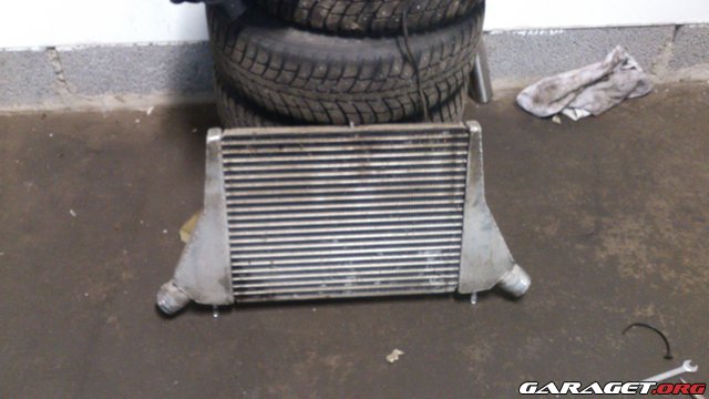

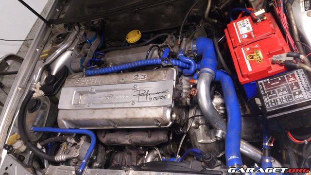

Nyss hemkommen ifrån 9 timmars mek!
Börjat få ihop den silvriga nu så man kan börja använda den som bruksbil!
Tog avgashuset ifrån min 19T och satte på 15Tn och satte på den på motorn! Downpipe på, och en förstärkt original IC monterad. Original spridare ditsatta, samt alla vatten och tryckrörslangar montertade!
Justerat in växlarna, och bytt en damask på styrväxeln.
Även provstartat, inget läckage osv.
Det som är kvar är att montera avgasgummin, fixa til 2 kablar till olika givare. Sen är nog allt klart att börja användas smile
förstärkt ic,
https://www1.garaget.org/gallery/images/142/141981/141981-11c0312a6246666dfab36bdb903ef769.jpg
15Tn på ,
https://www1.garaget.org/gallery/images/142/141981/141981-84252586e59f60c02a87db8f7a00484d.jpg
helhet,
https://www1.garaget.org/gallery/images/142/141981/141981-ea86b3180be76774753a59d6cd0ce230.jpg
https://www1.garaget.org/gallery/images/142/141981/141981-4f9806b9ed94fd71507a52db2098821b.jpg

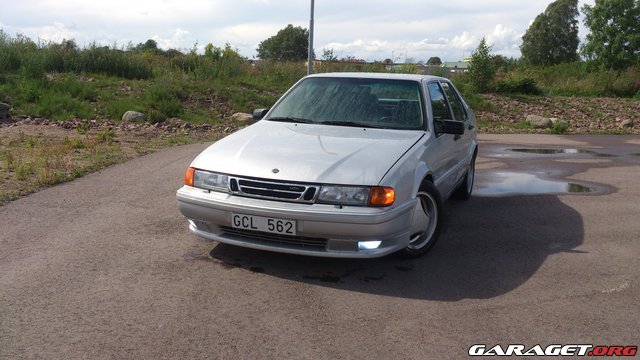

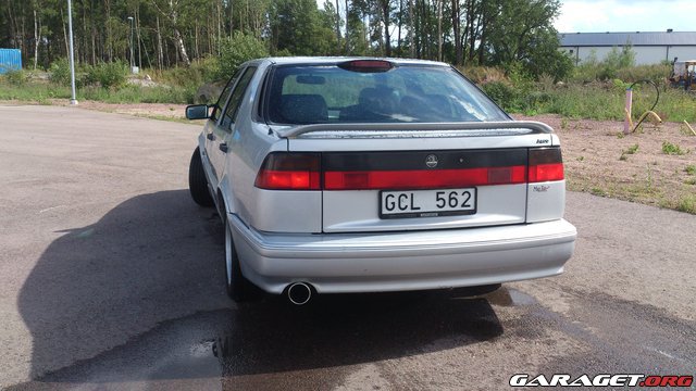

Och där var bruksbilen ihopmekad och i bruk! big_smile
Jävla i min lilla låda, vad 225hk känns slött sad

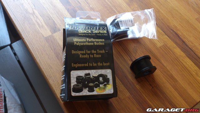

Trillade in nya powerflex, till krängningshämmarstaget bak,
https://www1.garaget.org/gallery/images/142/141981/141981-6b2acf9f124115613d4f5a4e0ab5ee1a.jpg

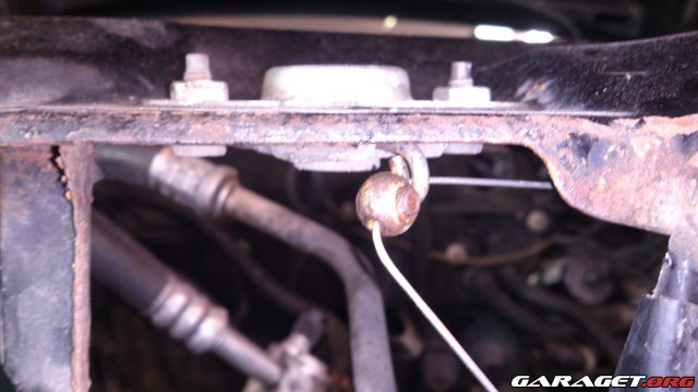

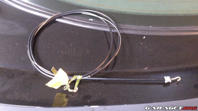

Och bytte huvlåsvajjern på den svarta,
https://www1.garaget.org/gallery/images/142/141981/141981-34a5ae489b6b01292d300bbcafab68af.jpg

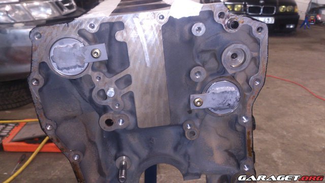

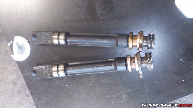

Lite mer mek idag!

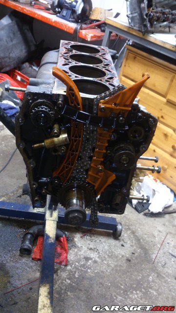

Balansaxlar ute!
https://www1.garaget.org/gallery/images/142/141981/141981-4fdd2705ff4ac7b1de53bbe7426d1755.jpg
Detta lager som ska knackas in då?
https://www1.garaget.org/gallery/images/142/141981/141981-da2cbd1d3cf66550edc5c86dc5bf6e3c.jpg
Har sätt att vissa sätter någon nylondistans här när man tarit bort axlarna? Funktion? Nödvändigt?
https://www1.garaget.org/gallery/images/142/141981/141981-f2a4bef112334a590d5d2be7c40f5e26.jpg

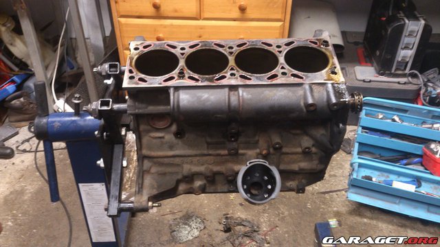

Fortsatte slipa på blocket..
https://www1.garaget.org/gallery/images/142/141981/141981-b0bd6f92ada82433a5040c10dbb81f73.jpg
https://www1.garaget.org/gallery/images/142/141981/141981-60adee9516b05de3b15f3cc1f2d966c2.jpg

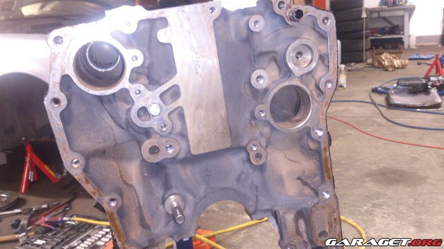

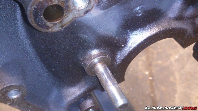

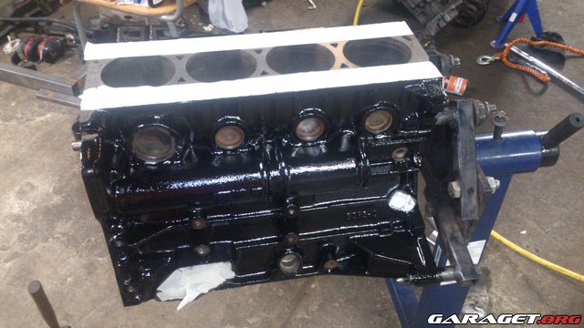

Sådärja, mer kul har hänt!'

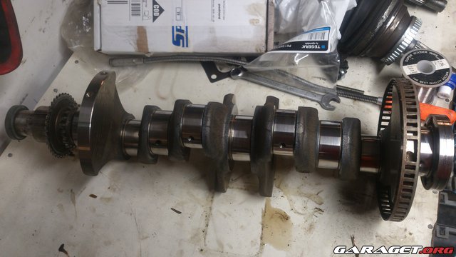

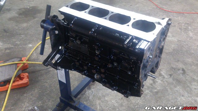

Fått tillbaka veven ifrån firman, polerad och riktad!
Lämnade också in blocket och fick de planat och tvättat.

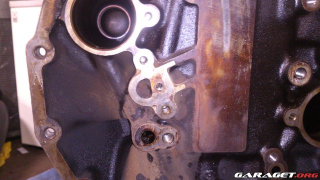

Har gängat upp oljekanalen till balansaxelspännaren och pluggat igen den, samt knackat in lagerbanorna till axlarna. Pluggarna monteras imorgon!
Fått på ett lager svart färg på blocket, och tagit hem massa delar(motorfästen,bröstkåpa,tråg osv) som ska tvättas rent! Full rulle!

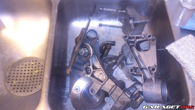

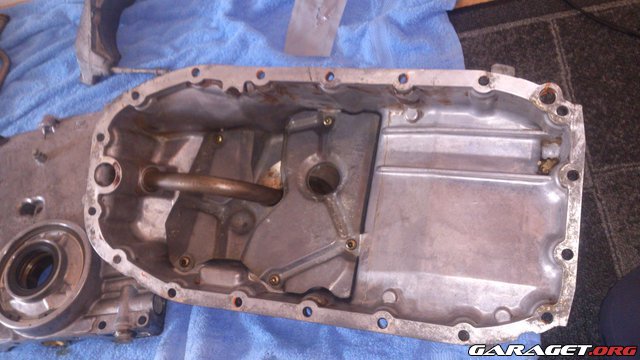

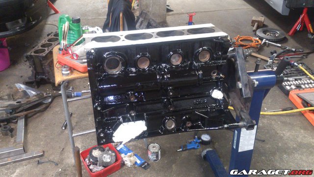

Monterade pluggarna idag, och la ett lager färg till på blocket.
Tvättade av motordelar och satte ihop tråget med ny oring.
https://www1.garaget.org/gallery/images/142/141981/141981-30f1d92809e465246fe662c41cbb5420.jpg
https://www1.garaget.org/gallery/images/142/141981/141981-2d15852743d020a1e191841dd789ea16.jpg
https://www1.garaget.org/gallery/images/142/141981/141981-6d4be7e8acbdb4b303c81905b134e9ae.jpg
https://www1.garaget.org/gallery/images/142/141981/141981-5682c992c1de56d198ec6646888b9807.jpg
