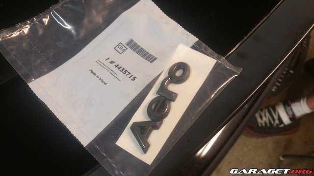

Update igen!

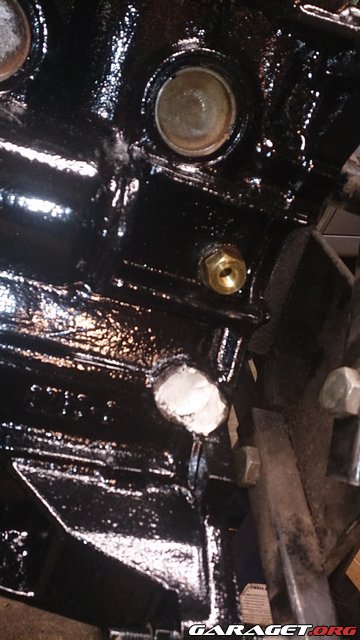

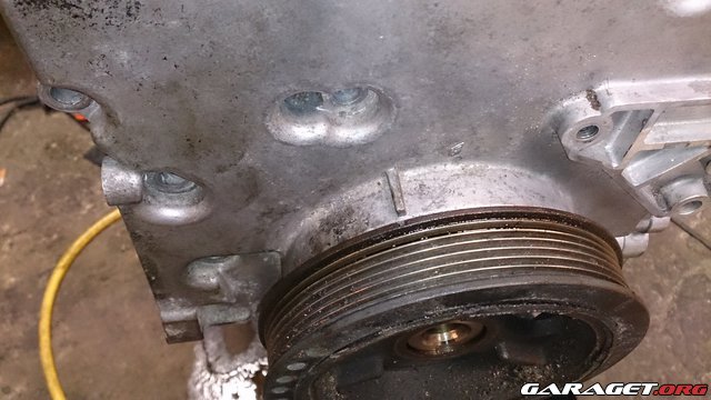

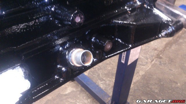

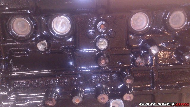

Blocket är färdigmålat och börjat montera diverse o-ringar osv.
Städade även upp på min plats i garaget.
Och ett org Aero emblem har hittat hem.

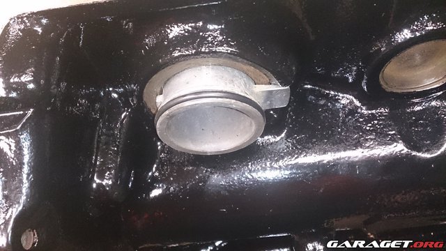

Det vänstra hålet på bilden nedan, är de en oljekanal? Kan man montera givare där? Oljetryck och temp. Satt en plugg där org.
Finns de något sätt att fixa så jag kan koppla in 2 stycken 1/8" NPT givare i M14 hålet där? smile

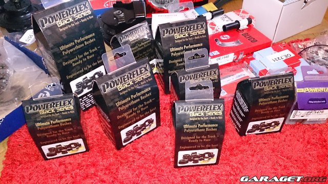

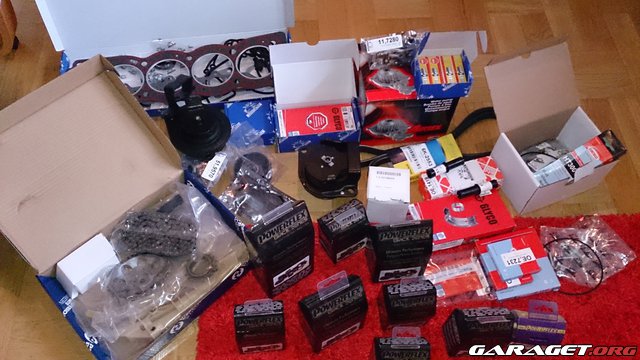

Sådärja, update igen!
Fått massa roliga paket med det mesta jag behöver just nu.
Glömde dock drev till oljepumpen och toppplocksbultar, så får köpa de nästa vecka.
Hoppas på att det blir endel mek i helgen!

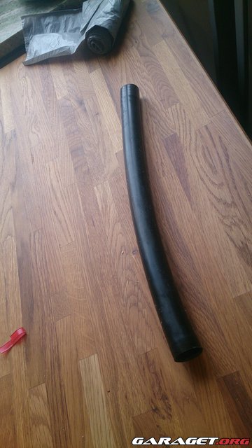

köpt ett nytt platsrör till oljestickan, då mitt, som många andras, sprack..

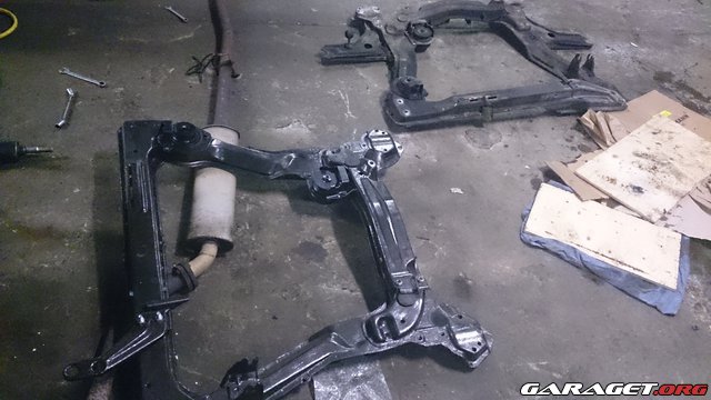

styyyvt chassit kommer bli!

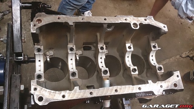

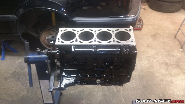

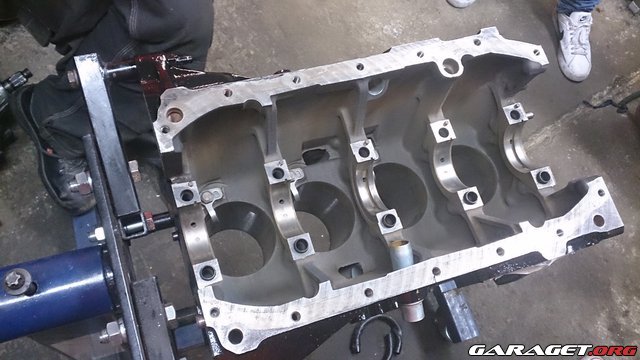

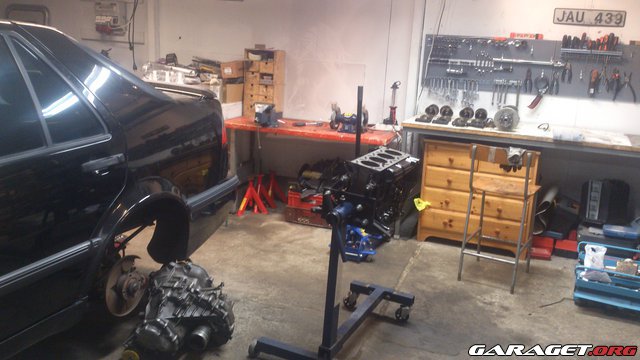

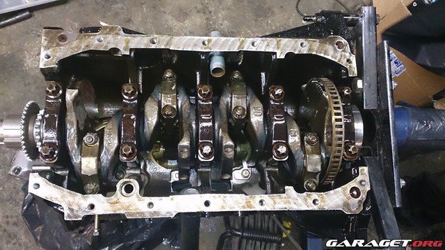

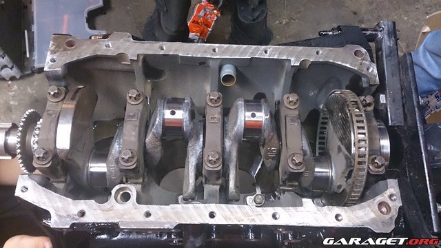

Blev mera gjort idag och igår!

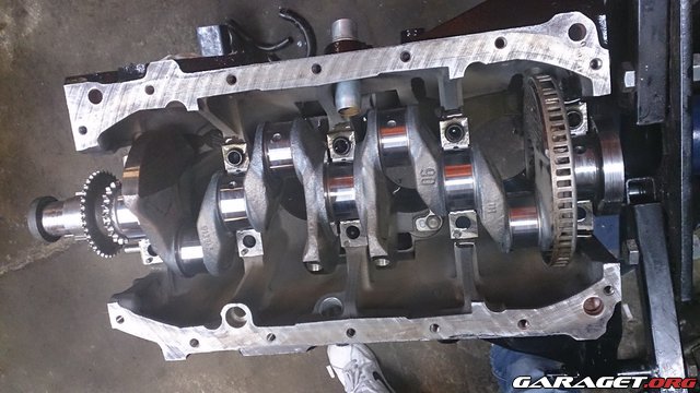

Ramlagerna på plats och veven monterad.
Kolvarna sitter i med nya vevlager, sen har jag pillat dit några o-ringar samt en adapter M14 till NPT gänga, i en vattenkanal där en tempmätare ska sitta.

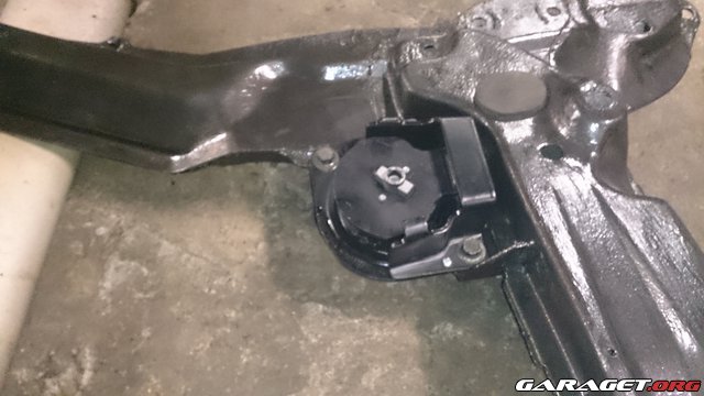

Nya motorbussningar monterade i den renoverade subframen.
Ska gå på kamkedjan och glidskenor imorgon tänkte jag. Tips och trix för någon som aldrig gjort de tidigare? Kan man sätta kedjan hursom eller ska de "gula" markeringarna på kedjan stå på något speciellt sätt?

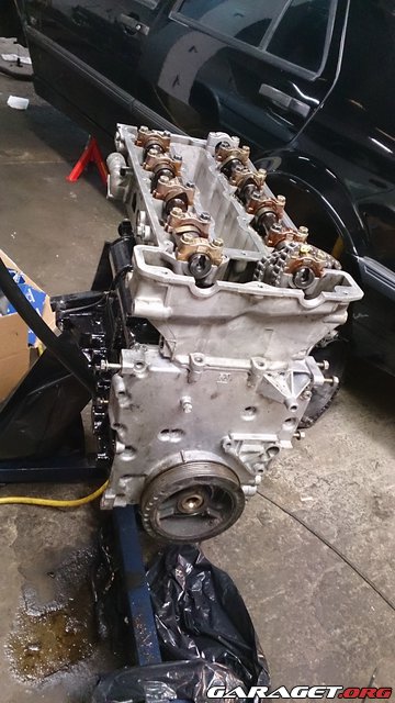

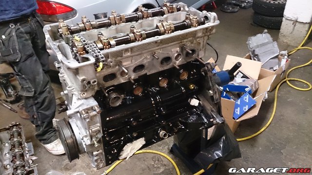

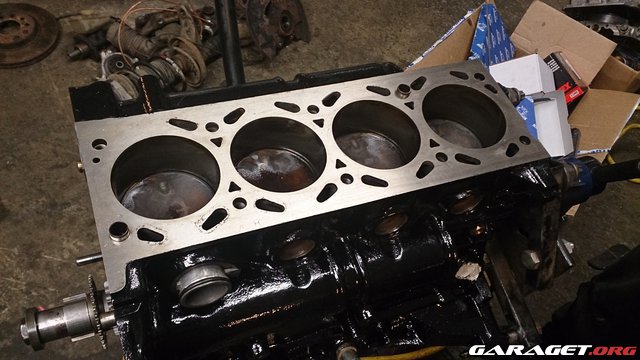

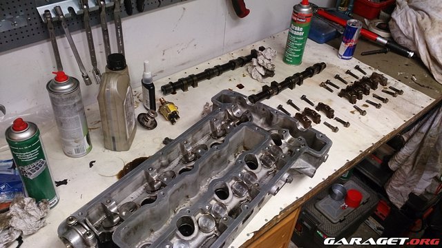

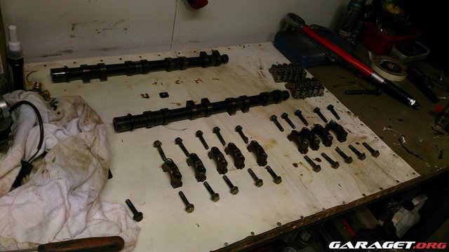

Börjat renröra toppen idag, monterat kamaxlarna samt börjat montera toppen. Inte helt hajj på det här med hur allt ska stå, får ge de ett nytt försök på tisdag smile Blir slack på kedjan mellan kamaxlarna..

Ser riktigt bra ut! smile  Dem gula markeringarna ska väl vara rakt upp på kamdreven har jag för mig? Alltså kl 12 smile
Senast redigerat av Jonthengberg (25 augusti 2013)
1 958 Inlägg
25 augusti 2013
#1076
De gula markeringarna kan ju stå precis vart som helst bara motorn och kammarna står i noll. smile Men tanken är att de 2 gula länkarna stå rakt över kamdrevet på insugskammen. Sen så har du en gul länk ovan på kamdrevet på avgaskammen. Den sista gula länken skall vara på undersidan av drevet på vevaxeln.

Ja så har jag och en polare med fattat de som.
När i proceduren ska man sätta in spännaren?
Har ställt allt som på bilen, men kedjan är lite slapp mellan kammarna, kammarna som står fel? De står vid sina markeringar hmm
1 958 Inlägg
26 augusti 2013
#1078
När du har satt dit kedjan och hjulen så monterar du i spännaren. Sen så vrider du runt motorn 2 vevaxelvarv. Då kommer spännaren att åka ut om den inte redan har gjort det när du monterade den. När du har vridit 2 vevaxelvarv så kontrollerar du om alla nollmärkningar stämmer. smile
Okej smile Kan man dra runt motorn även om man har lite slack mellan kammarna?
