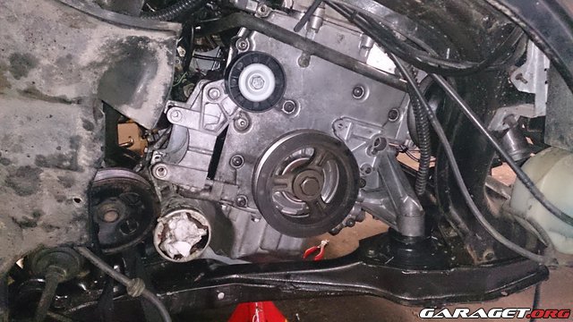

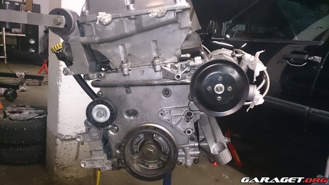

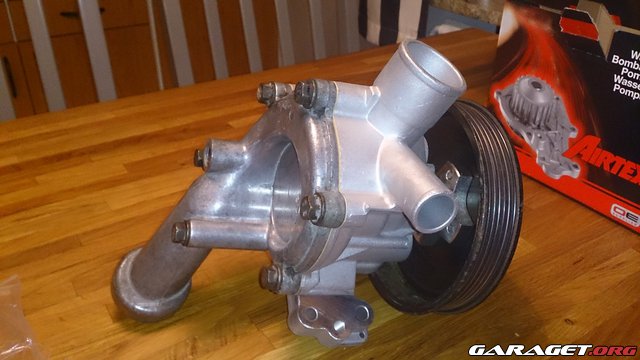

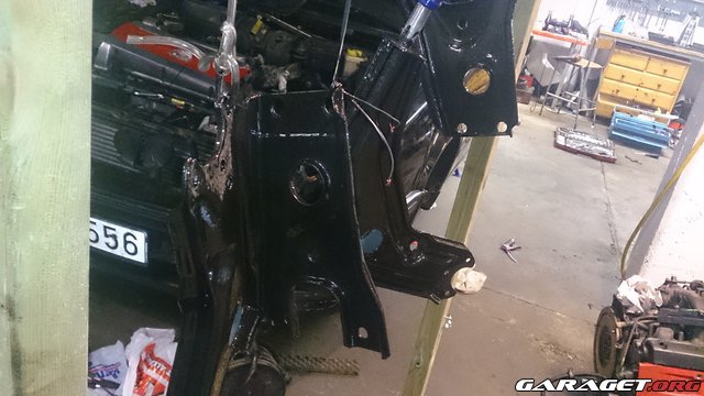

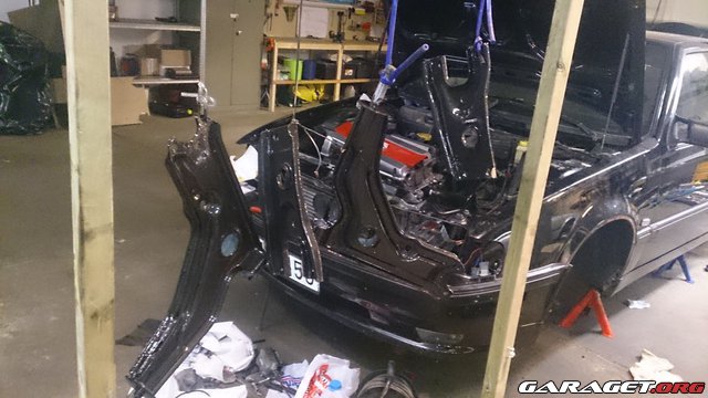

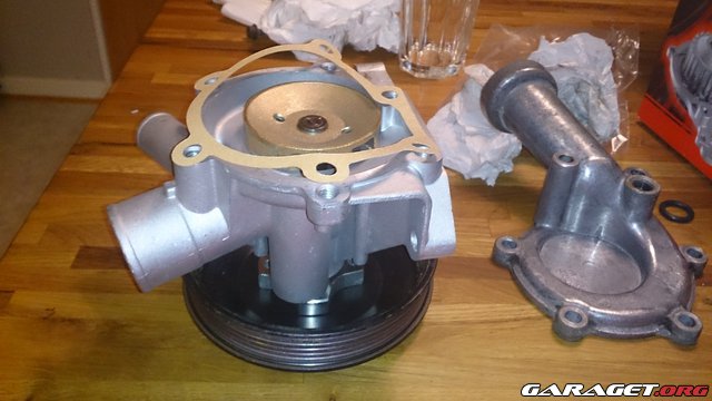

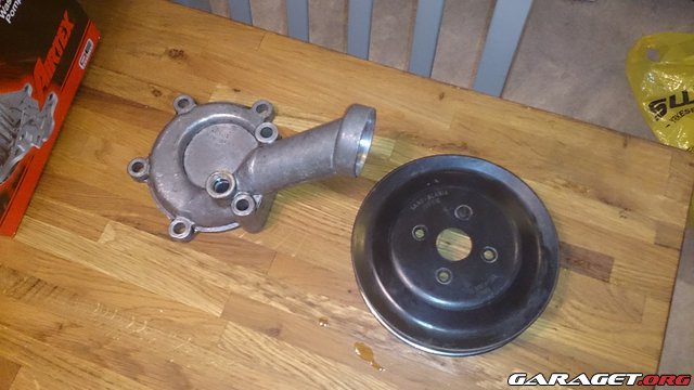

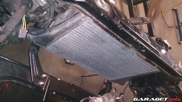

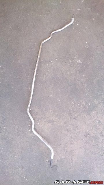

Monterade ihop vattenpumpen idag, samt fixade lite med bruksbilen så som att byta ventilkåpspackning och montera powerflex i övre motorfäste.
Lackade krängningshämmaren fram så man kan lyfta upp subframen imorgon på den svarta!
https://www1.garaget.org/gallery/images/142/141981/141981-f0ce10a25969eebaff6f02531879c08f.jpg

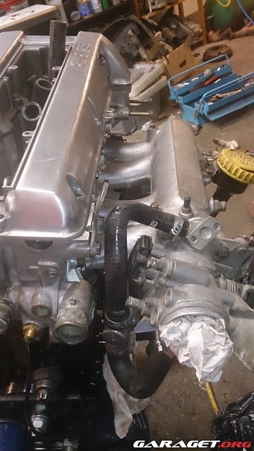

Monterade grenrör och insug idag, samt hängde upp subframen, glömde dock bild på det..

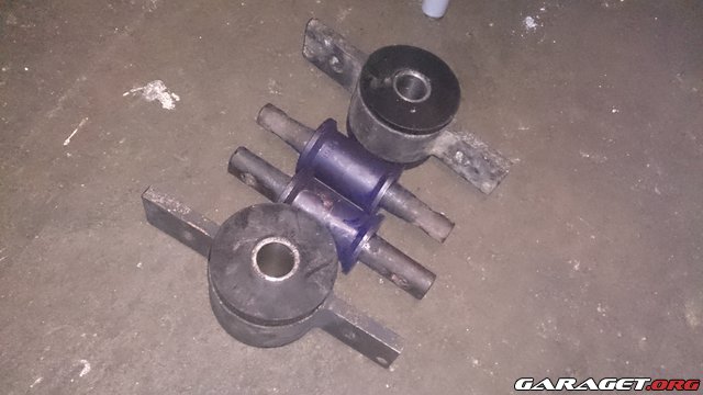

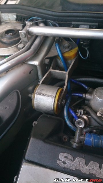

Brände ut lite bussningar igår monterade nya powerflex i länkarmsfästena.
Satan vad de nya svarta pf är styva!
Får se vad man ska hitta på i garaget idag, kankse börja slipa ner länkarmarna och fräscha upp dem.

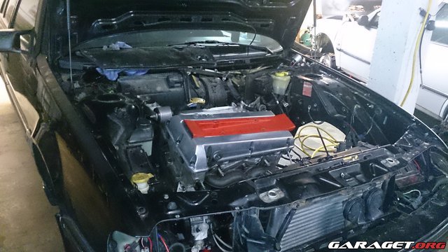

Hej, dax för en stor update!
Mycket har hänt!

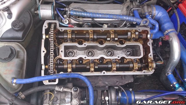

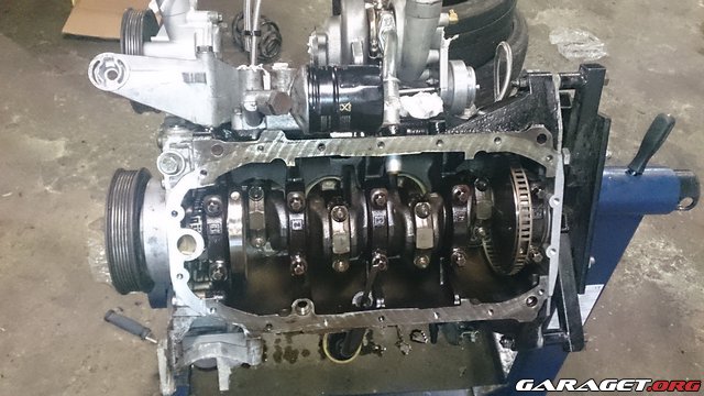

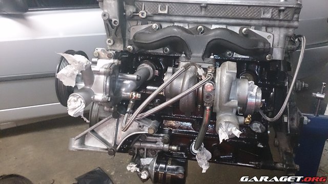

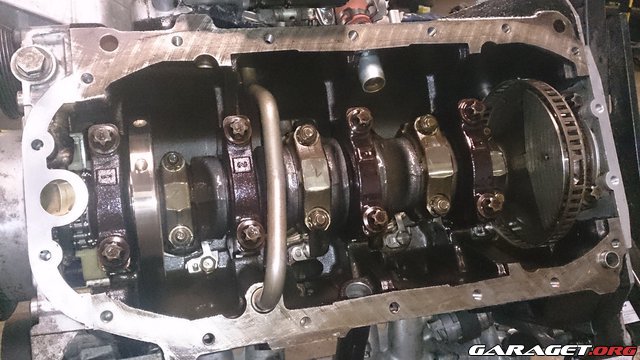

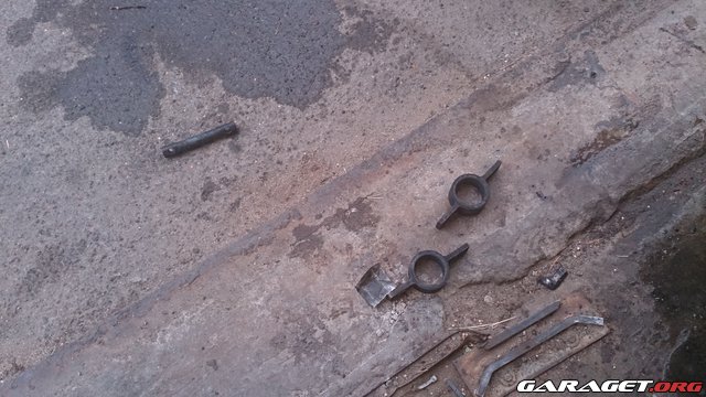

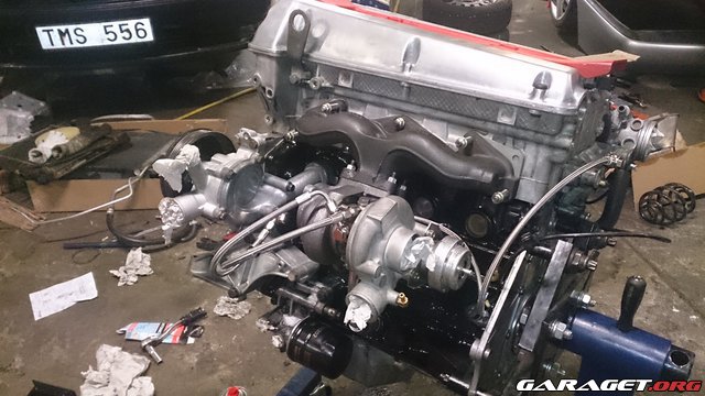

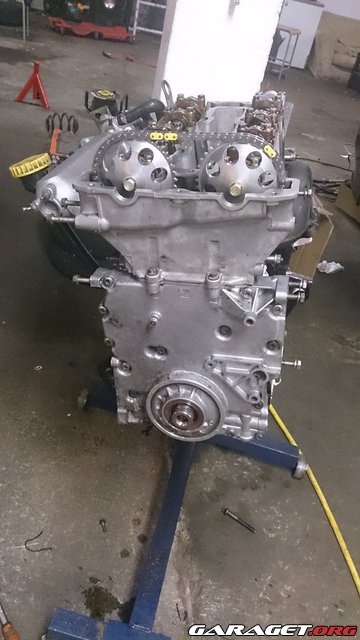

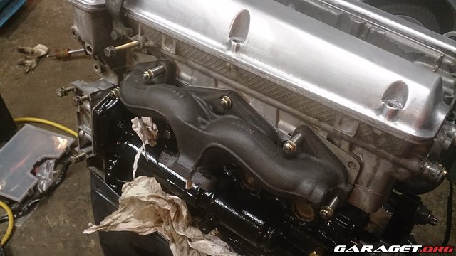

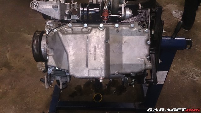

Fick hjälp av Tomsan här på gorg, att fixa till kamkedjan rätt, det som var fel var en liten sprint i spännaren som jag missat ta bort, när man gjorde det försvann slacket och markeringarna blev helt 100.

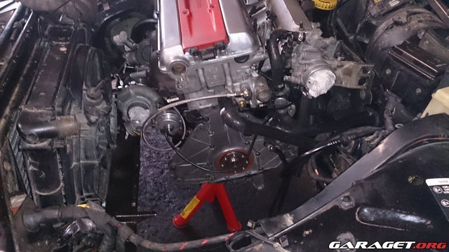

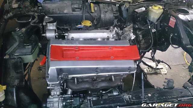

Full fart vidare med att montera 19T turbon, bröstkåpan, tråg, vattenpump osv! smile
När de mesta var påsatt var det bara att kasta i motorn i karossen igen,med nya motorkuddar på subframen, samt powerflex black i övre fäste.

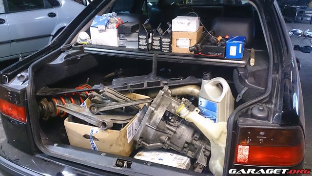

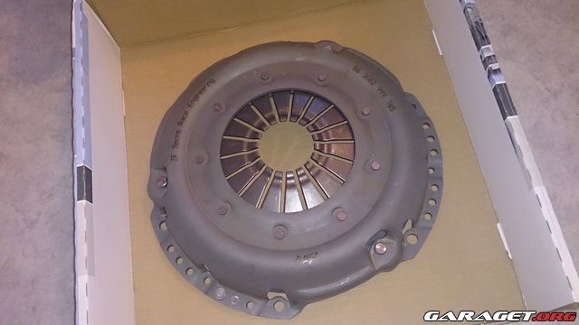

Beställt hem kopplingsaker också så man snart kan slänga på lådan tänkte jag, det blev;
Aluminium svänghjul ifrån maptun
Sach 600nm platta
Tillhörande organsikt lamell, ca 650nm tålighet
Nya saab original bultar till svänghjul och tryckplatta

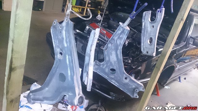

En annan polare var snäll och blästrade mina länkarmar så jag kunde börja pensla dem med hammarlack idag.

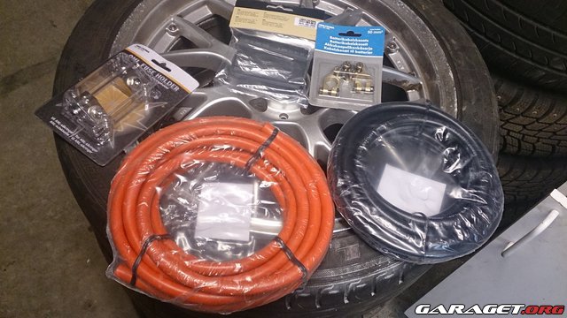

Sist men inte mist har jag köpt massa 50mm2 och 35mm2 kabel som ska användas till att flytta bak batteriet till reservhjulsbaljan i skuffen.
Låter bilderna tala för sig själva;
