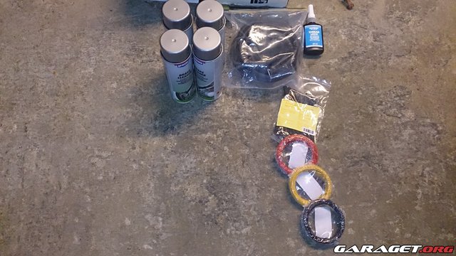

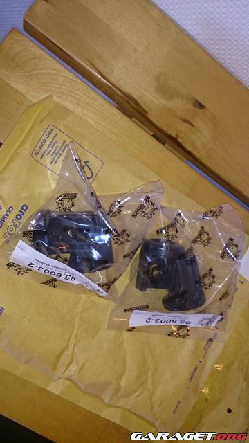

Liten shoppingrunda och köpte lite småsaker.
Lite kabel till mätarna som ska sitta i DIN facken, lite bromsrengöring osv.

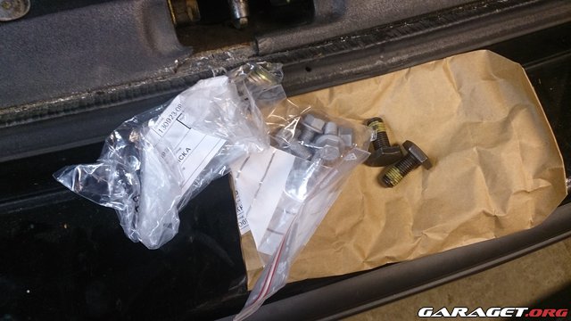

Hämtat ut nya bultar till svänghjul och tryckplatta, och fått hem nya lagerstöd till länkarmar.
Mitt alusvänghjul kommer nog idag så blir att montera imorgon smile

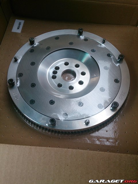

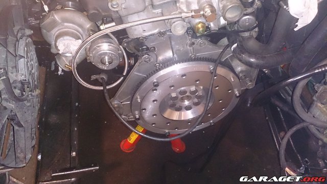

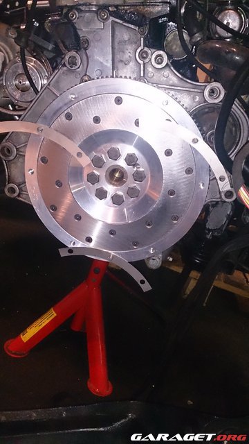

Fråga: Varför ska du köra alu svänghjul? Känns som att kringkostnaderna blir onödigt höga om du ska nöja dig med runt 370 wink
"Liberty of thought is the life of the soul"
1 357 Inlägg
3 oktober 2013
#1106
jeppanh0e skrev:
Härligt att det går frammåt smile
Jadå! smile
Haha wink
För att original såg förjävligt ut så passade på när de endå skulle bytas. Visst, man skulle kunna svarva de gamla, men detta kändes smidigare. När kommer man säkert vilja ha mer effekt i framtiden

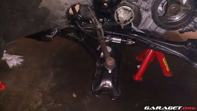

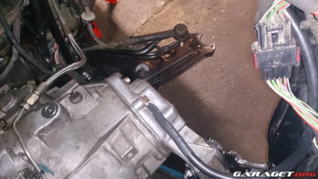

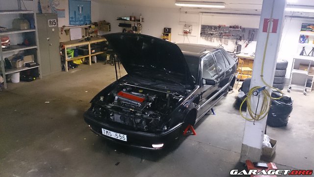

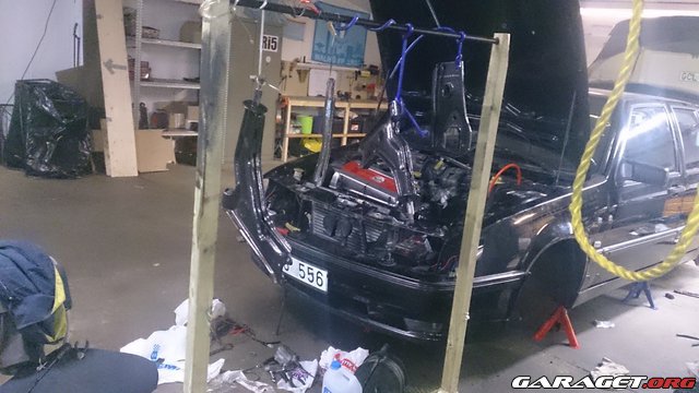

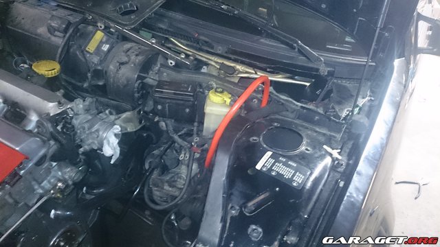

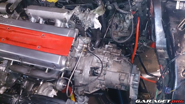

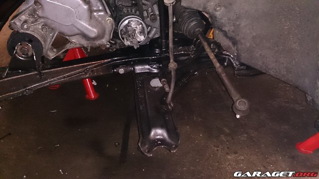

Hann med en sväng idag med!

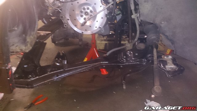

Fick hem svänghjulet och monterade
Fällde subframen så den är redo för att lådan ska upp i helgen
Monterade powerflex på länkarmarna
Fortsatte med kablarna i baraget

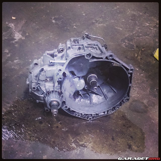

Samt tvättade av lådan

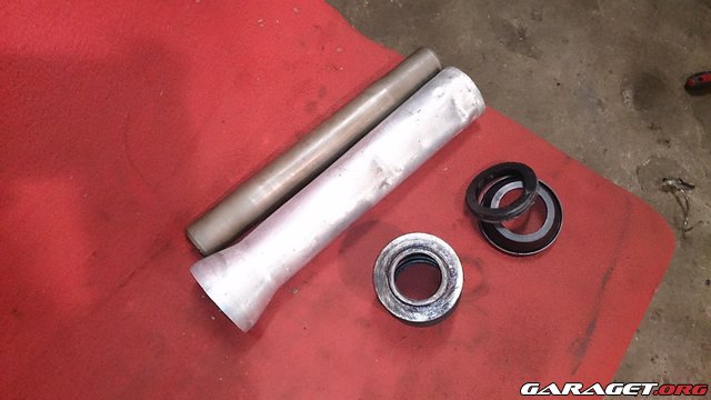

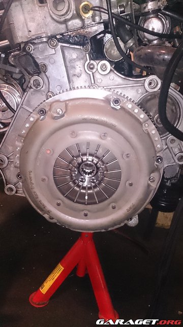

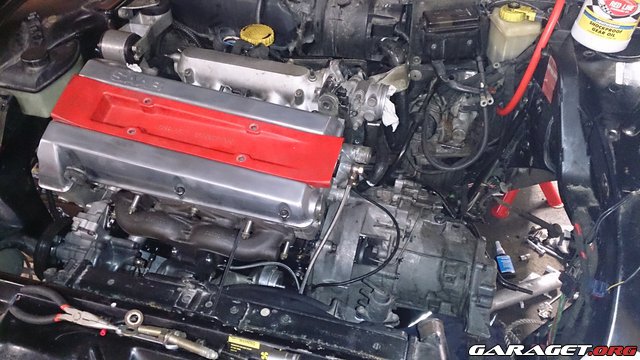

Update!

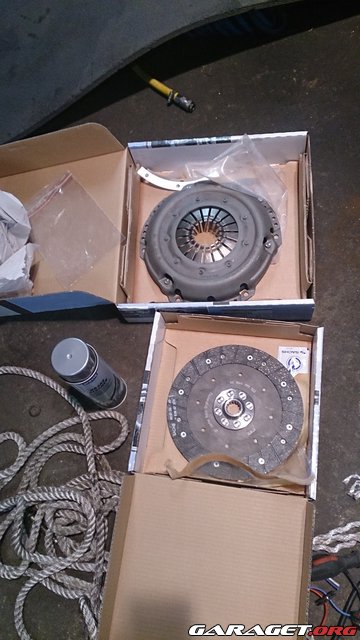

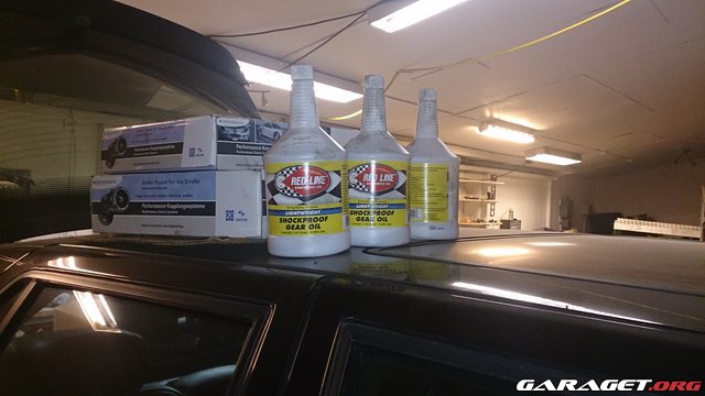

Fick hem de sista till kopplingen, så satte dit 0,5mm schims och smackade dit den! smile
Och sen upp med lådan(aldrig gått så smidigt) och i med lite redline olja i den.

#1110
Hoppas kopplingen fungerar bra, hört att den organiska lamellen inte ska vara något vidare smile
1 357 Inlägg
7 oktober 2013
#1111
Ja, har me hört de, gör ett försök iallafall smile
Funkar de inte bra är de lätt att bara riva och byta
274 Inlägg
7 oktober 2013
#1112
Originallamell med 600-platta ska fungera bättre smile Kör själv med stum 4-puckad sinter. Jo det är sant smile
1 357 Inlägg
7 oktober 2013
#1113
-501 lamellen du kör med? Hur är körbarhet osv? smile
Saab Freak
292 Inlägg
7 oktober 2013
#1114
Ser bra ut mannen smile
Mvh:Andreas
274 Inlägg
7 oktober 2013
#1115
Yes smile Den funkar fint som fan, blev positivt överraskad! Enda missen jag gjorde var att inte svarva av svänghjulet så den hugger/hackar lite i dragläget. Annars kör man den som originalkopplingen dock med lite kortare dragläge smile
Rekommenderar den verkligen om man ska köra sinter!

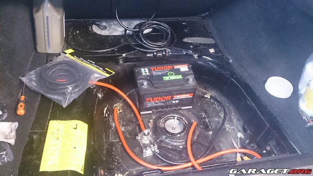

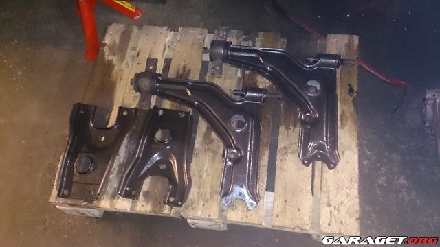

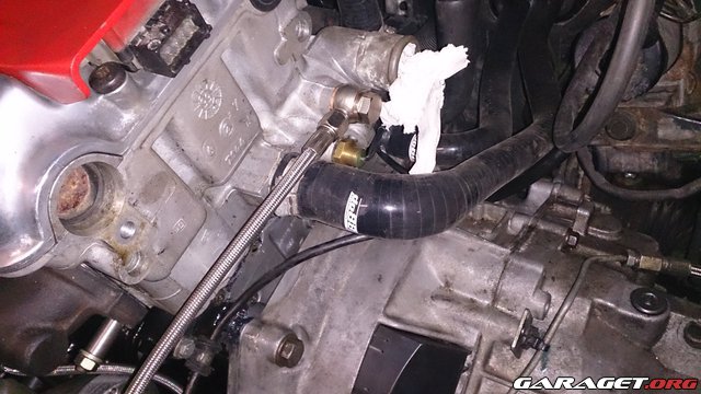

Liten uppdatering!

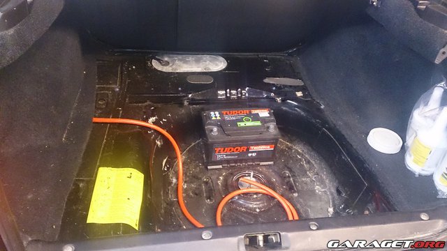

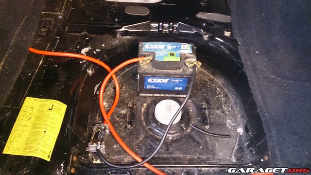

Testmontering av bakflyttat batteri,
https://www1.garaget.org/gallery/images/142/141981/141981-453b9de9d595827edd11e8e0a845ddd8.jpg

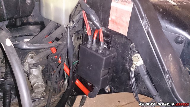

Strömplint under huven,
https://www1.garaget.org/gallery/images/142/141981/141981-b62f3b87a87918e2cfe7bdb986e7d055.jpg

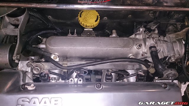

Spridarbryggan monterad, med orgspridare så man kan test-starta
https://www1.garaget.org/gallery/images/142/141981/141981-d17cfe9f08f7befbfadcc3d9d6dab277.jpg
Lite slangar,
https://www1.garaget.org/gallery/images/142/141981/141981-f6b186f79b9b66704ba51b7d9369285f.jpg
Länkarmar,
https://www1.garaget.org/gallery/images/142/141981/141981-826771cf14f01c07421f826e960ffab6.jpg
https://www1.garaget.org/gallery/images/142/141981/141981-e9260063c5d391c33494554d2aeb469a.jpg
