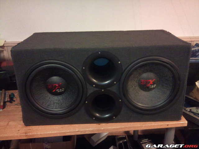

Baslådan klädd och klar, väldigt nöjd. Testspelat också och de pumpade på bra.
Om allt går som de ska så säljs troligtvis Sinus Live steget till en polare och jag införskaffar mig ett SPL Dynamics ICE 1500.1 för att kunna kräma ut det där lilla extra wink Sen blir det snyggt med mitt andra ICE steg också.

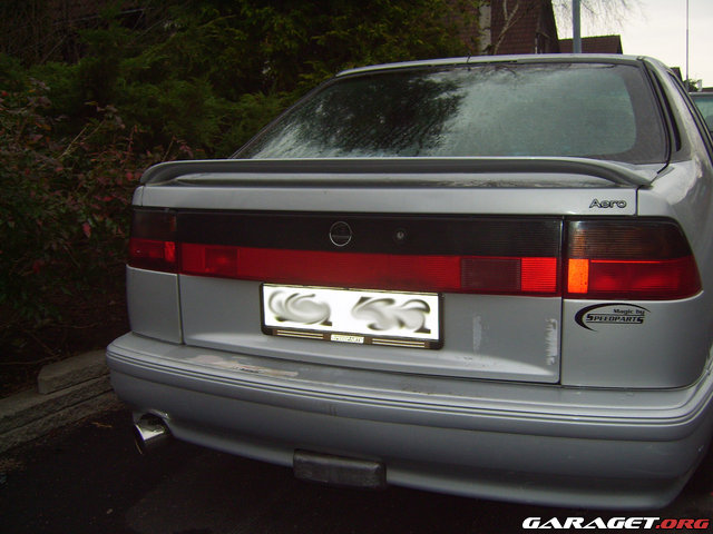

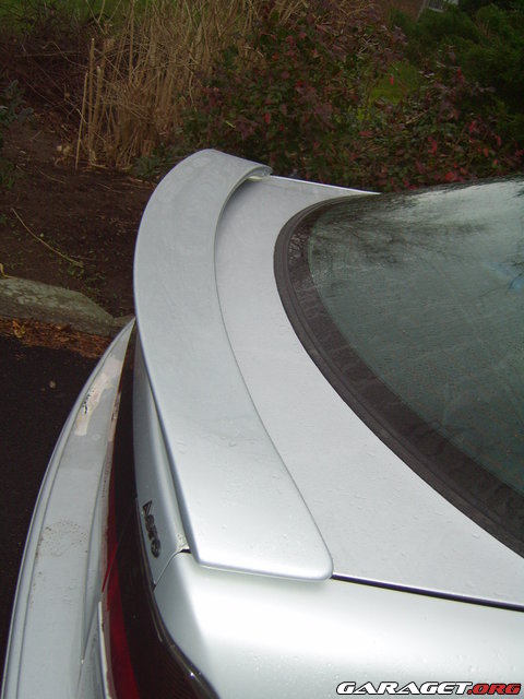

Bytt baklucka på bilen , samt baklysena
https://www1.garaget.org/gallery/images/142/141981/141981-981e65fa294d0bdbcdf4e0dbf00607d7.jpg
Viiiinge! big_smile

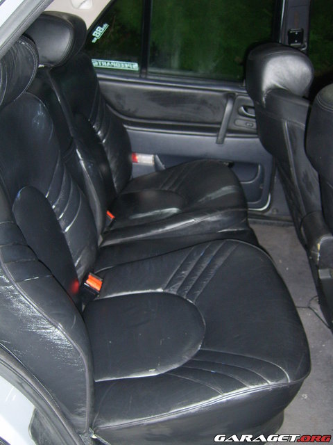

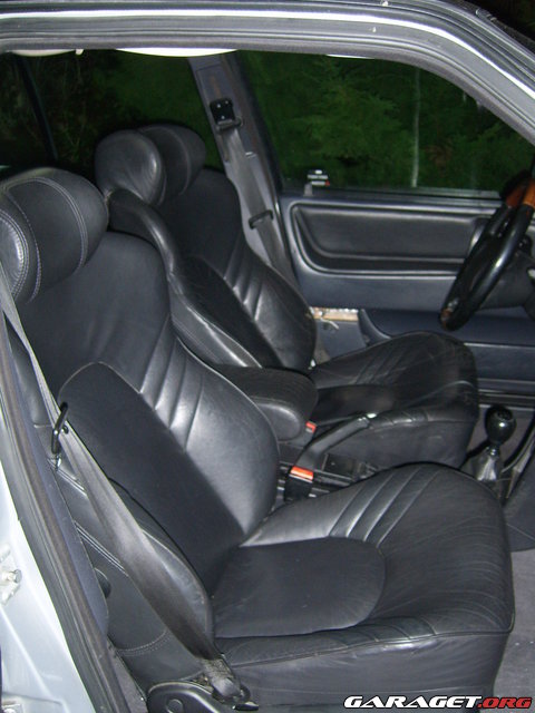

Inte hänt för mycket idag, städat ur bilen ifrån allt skräp och verktyg så de känns skönt att vara i den. En grundlig städning kommer givetvis äga rum när projektet når sitt slut.
Använde leather cleaner ifrån speedparts och tvättade och polerade upp pilotinredningen, blev awesome!

Grymt resultat du fick invändigt på stolarna med hjälp av leather cleaner, Funderar starkt på att köpa det till min oxå :-)

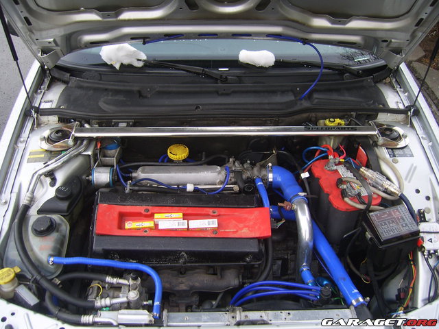

Testade byta vevaxelgivaren, men samma fel kvarstår..

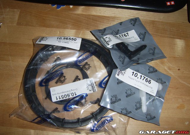

Jävulskt snabbt var speedparts på att få hem dessa till mig! Riktigt najs!
Ska jobba eftermiddag om några timmar så tar tag i pumpbytet imorron smile

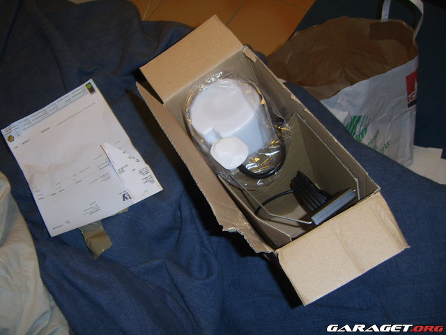

Efter en ny soppapump hos saab och en masa strul med nipplarna till bränsleledningarna så går bilen som den ska igen!

Soppapump ifrån saab,

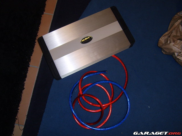

Nytt monoblock till basarna, SPL ICE 1500.1 wink
