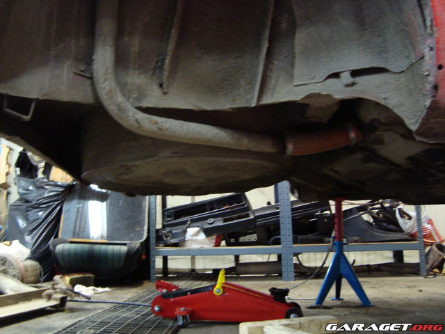

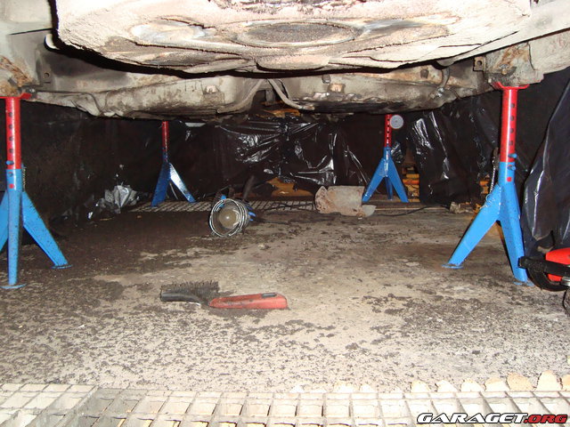

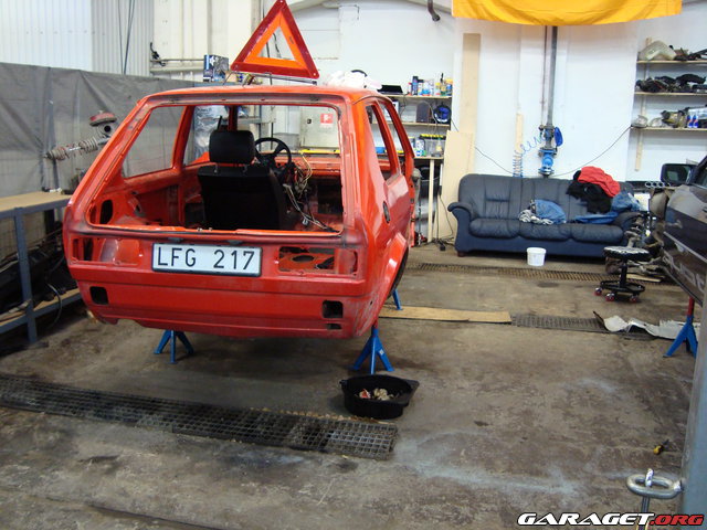

Fick som sagt ner bakvagnen i lördags
https://www1.garaget.org/gallery/images/121/120388/120388-fa4ea596910f8c422b0f90a8c3f15976.jpg

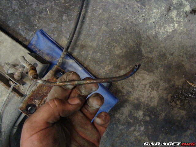

Dock inte helt utan missöden, ena bromsledningen gick av. Men det gör inget, de ska ändå bytas smile
https://www1.garaget.org/gallery/images/121/120388/120388-9a5ee7e9df62935c37d0f7e460adc096.jpg

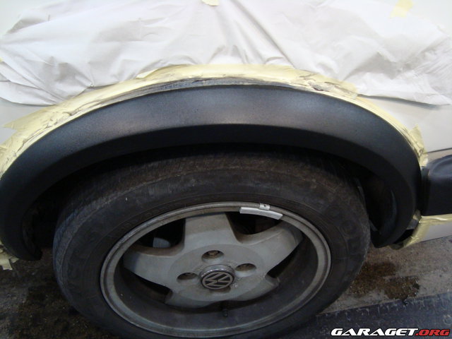

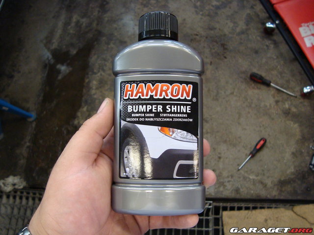

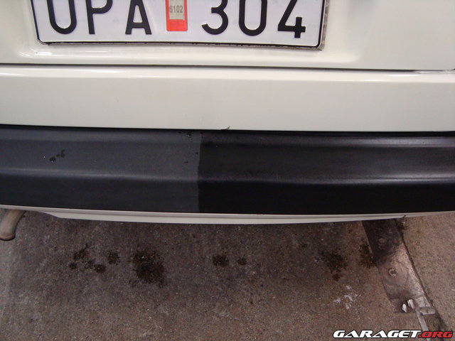

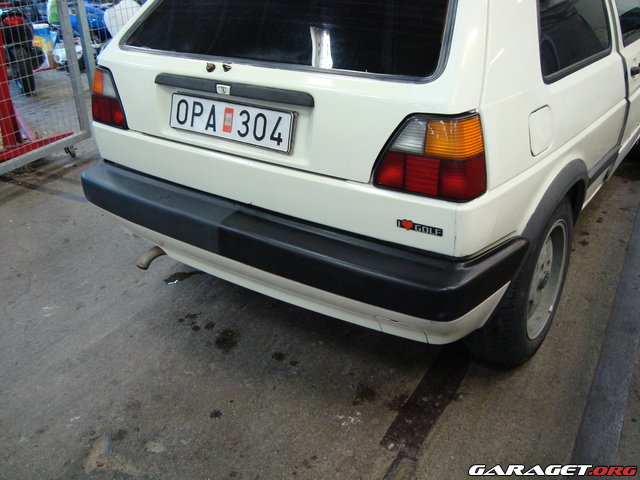

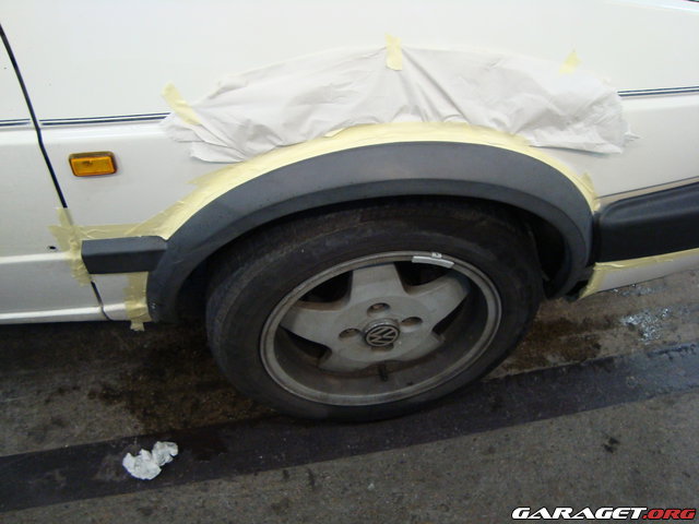

Bestämde mig sedan att testa detta medel på stötfångare och lister på brukshärken. Vet att värmepistol osv fungerar men kul att testa något nytt tänkte jag smile
https://www1.garaget.org/gallery/images/121/120388/120388-dae80d2f3d43da5dccbfd2a5f0add485.jpg
Före
https://www1.garaget.org/gallery/images/121/120388/120388-01b1448495cb07c6e80623c2d6f0df59.jpg
Efter smile
https://www1.garaget.org/gallery/images/121/120388/120388-5e57ebbcbd37adb2700dc6e872d387fd.jpg
Blev ganska bra skillnad!
https://www1.garaget.org/gallery/images/121/120388/120388-6590077e67ac52a89064aa61abdd09db.jpg
Värt 49kr på jula!
Allt för denna gång, men blir mer gjort i veckan som kommer, lita på det!

blev bra på plasten frågan är hur länge de håller bara
1 200 Inlägg
7 augusti 2011
Ja det blev ganska bra, tänkte mest pröva för skojs skull. Är ju ändå på brukisen, så det spelar inte så stor roll. Men medlet innehåller färgpigment, så tror det sitter ett tag faktiskt smile

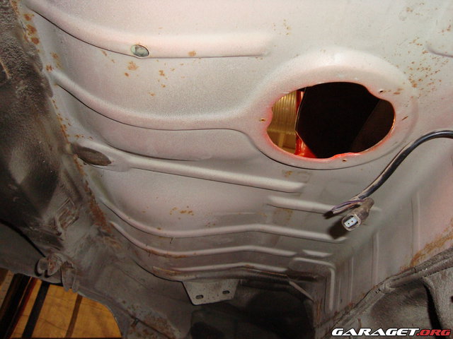

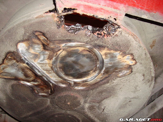

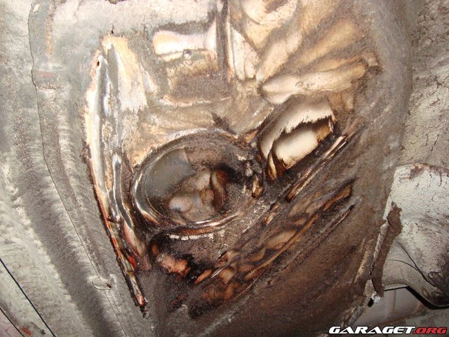

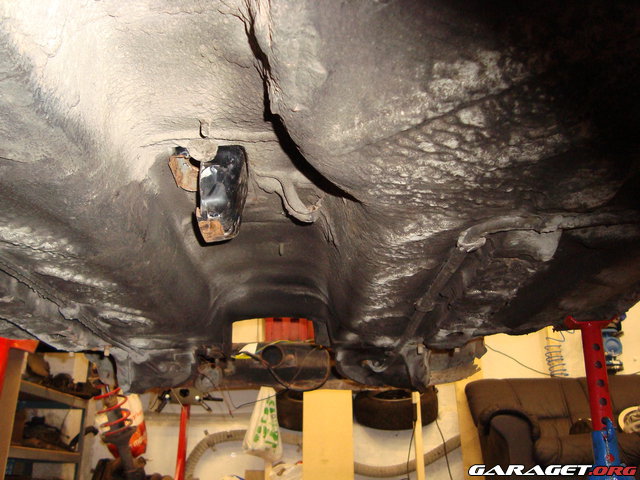

Tanken fick jag dock ur
https://www1.garaget.org/gallery/images/121/120388/120388-39772b5c5d8c1e99768d27e8cdbaa367.jpg

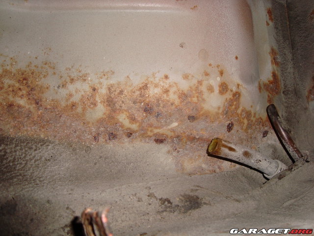

De var lite ytrost under där, speciellt i hörnen
https://www1.garaget.org/gallery/images/121/120388/120388-2f762f1b9c98e782139950becd69f656.jpg
Men var ganska fräscht ändå, för att vara en 29 år gammal bil smile
https://www1.garaget.org/gallery/images/121/120388/120388-856db1f620b13ffe6aaed95cedf8d483.jpg
Ingen som är sugen på att skrapa detta åt mig? tongue

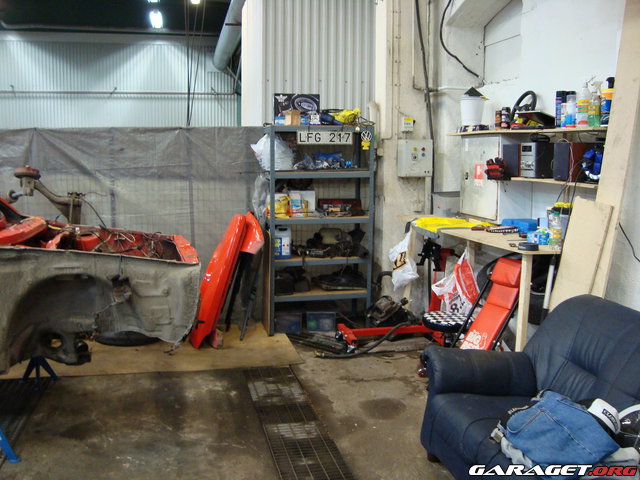

Efter jag fått ner tanken fick jag ett ryck att städa min sida av båset, va ganska skitigt.
https://www1.garaget.org/gallery/images/121/120388/120388-9f65cae103160046c816c2c5d855e7ec.jpg
Men blev bra efter en stund
https://www1.garaget.org/gallery/images/121/120388/120388-9e4d1d9b75af98f9bf0d177603456b59.jpg
Lite mer undanplockat.

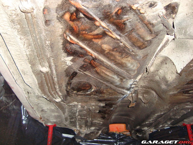

Update 16/8 2011

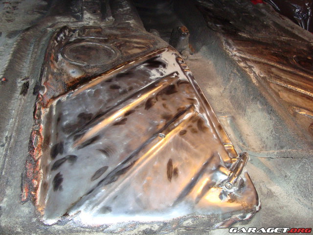

Tjena! Va ett litet tag sedan det skrevs något här! Har mest pysslat med brukisen (golf 2:an), men idag fick jag lite gjort! Köpte en stålborste till vinkelslipen på jobbet idag, så jag testade att skrapa lite underrede smile
Kommer ni ihåg hur det såg ut?
https://www1.garaget.org/gallery/images/121/120388/120388-cad21e2e714cc791313a346e27498195.jpg

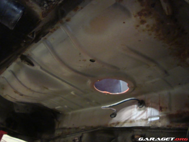

Tänkte testa lite här först, vet inte om jag ska ha kvar baljan ändå.
https://www1.garaget.org/gallery/images/121/120388/120388-c4eee5e4cae67b3640ed4520d5a82acb.jpg
Efter ca 2 minuter smile
https://www1.garaget.org/gallery/images/121/120388/120388-7b0db2785e78625f0cf7b1baab32a006.jpg
Passagerarsidan. Är nästan plåtrent, bara en tunn lite hinna på något ställe, bilderna ljuger lite.
https://www1.garaget.org/gallery/images/121/120388/120388-56c623eca99ca7324752cb52d21a4261.jpg
Tog även och testade lite på förarsidan, samma här ang bilderna.
Imorgon ska vi se om broms och soppa-ledningar hittar ut, så jag kan börja skrapa på riktigt! smile

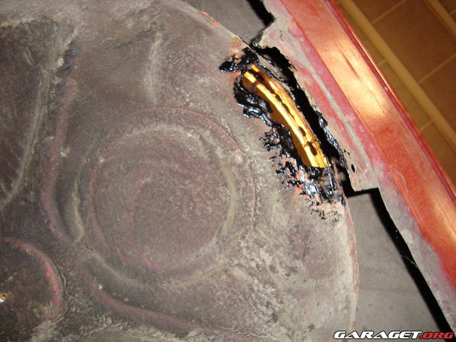

Skrapade mer underrede idag. Eller ja, mer och mer, fick skrapa på samma ställe igen! Dum som jag var trodde jag den där tunna hinnan bara var underredsmassa, men det var smält massa + en riktigt jä**ig epoxygund. Grunden tar nog 10 gånger längre att få bort, om inte mer, än vad massan tar... sad
Lite bilder ivf!

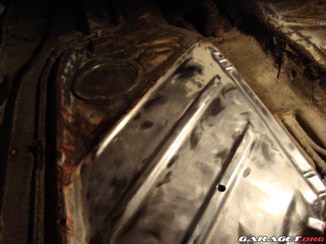

https://www1.garaget.org/gallery/images/121/120388/120388-888230bd40a82d47ae3f033ed2b82e98.jpg
Efter nån timma blev en del av golvet på passagerarsidan PLÅTRENT ivf! De vita där uppe i hörnet är den där förbaskade grunden... De svarta fläckarna är faktiskt massa, men den smälte så fort och smetades ut så får skrapa bort de lilla för hand senare.
https://www1.garaget.org/gallery/images/121/120388/120388-5291eb00aa4dbae9a573f4b93086aebc.jpg
Här ser man skillnaden mot de jag trodde var klart...
https://www1.garaget.org/gallery/images/121/120388/120388-b2e66c304ccc6df79e1baeae19d9c6ed.jpg
Blir lite massa på golvet oxå tongue Är det någon som vill ha en låda? Bara värma med värmepistolen och kasta på! smile

Gött med lite jobb! Men jag har en fråga.. om det nu inte är någon rost på golvet.. varför ska du då ta bort det alldeles utmärkta rostskyddet som redan fanns där? Eller ska du köra på lackerat underrede och speglar under bilen på utställningar? smile
1 200 Inlägg
17 augusti 2011
Vet att det finns något litet rosthål, och vill även veta att det verkligen ÄR fräscht smile Sen blir jag snart arbetslös, så det är bra att ha något att göra ^^
Blir lackat med epoxygrund under sen, och efter det på med en helvetes massa ny underredsmassa. Allt för att VETA att det faktiskt är helt grett under smile
