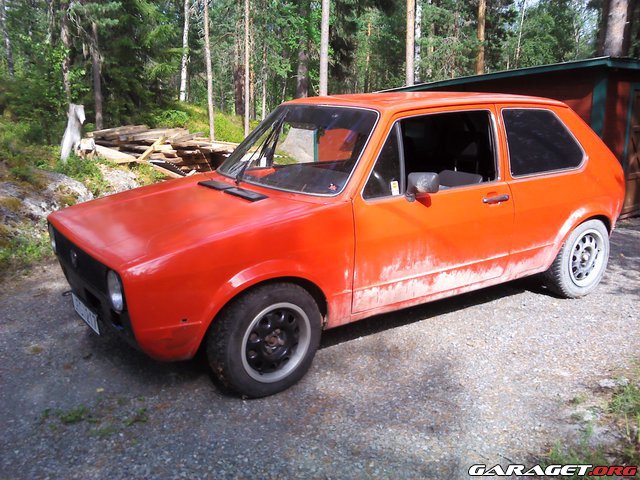

https://www1.garaget.org/gallery/images/121/120388/120388-437cc0143b36ae306bef24ff1a89d631.jpg
Bilen sommaren 2010

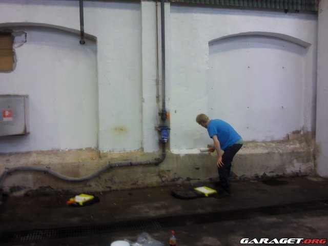

Garaget var ganska småsunkigt, så vi började måla lite. (Garagegrannen på bild, Crillzor här på gorg)

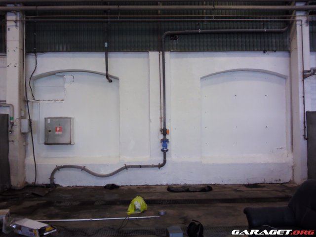

https://www1.garaget.org/gallery/images/121/120388/120388-a17e91785a54b4047db15f3be67cb971.jpg
Blev ganska bra skillnad med lite färg!

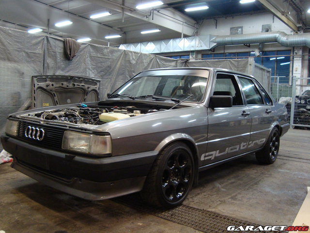

Sedan hittade garagegrannens bil dit! (crillzor här på gorg)

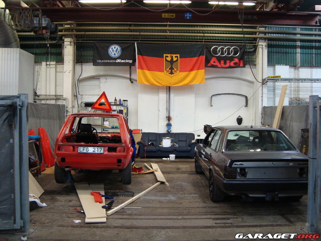

https://www1.garaget.org/gallery/images/121/120388/120388-119046f690268e7379d108c6d555b0dc.jpg
Har blivit ganska hemtrevligt där nu smile

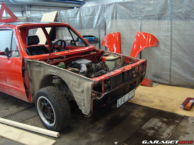

Update 31/7
Har inte blivit så mkt skruvande med bilen i helgen, varit i Sundsvall osv. Men har ivf fått ner det bråkiga avgassystemet och växellänkaget bak.

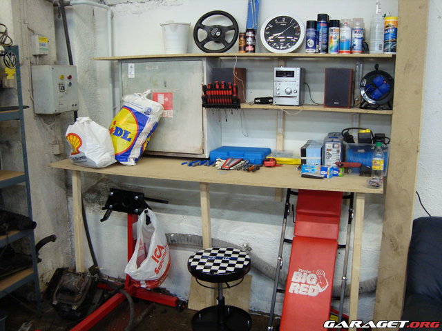

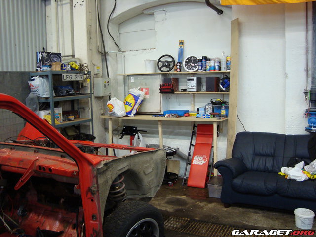

Fick dock upp lite hyllor idag!
https://www1.garaget.org/gallery/images/121/120388/120388-794d916862777272d87790780829e000.jpg
Blev lite skillnad.
https://www1.garaget.org/gallery/images/121/120388/120388-9117cb3c88d9ee7014d270d0e8a4b93d.jpg
Mer utrymme och blir lite mer städat!

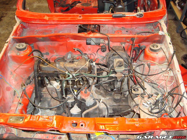

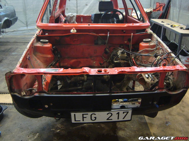

Idag hände det lite med golfen. Såhär såg det ut när jag kom dit.
https://www1.garaget.org/gallery/images/121/120388/120388-2dac76135b8cbe8e93df905651cbe600.jpg
Skitigt och rörigt!
https://www1.garaget.org/gallery/images/121/120388/120388-3da04e8f20b338ea71e3c7a86b4a3c38.jpg

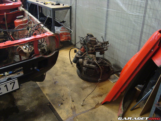

Motorn hittade ut efter en förvånansvärt kort tid smile
https://www1.garaget.org/gallery/images/121/120388/120388-beeab48f59eb4fcf7510e50368d674f5.jpg
Där får den ligga och vila ett tag smile
Imorgon efter jobbet ger jag mig nog på framvagnen, får se hur långt jag kommer med det!

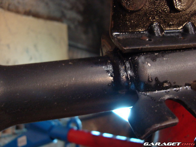

Börjar med att be om ursäkt då det inte kom någon update igår. Va till garaget men orken fanns inte till att göra något. Fick dock lite gjort ikväll!

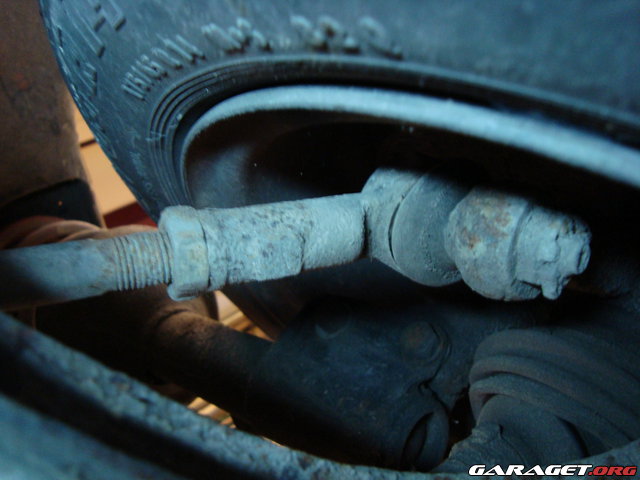

https://www1.garaget.org/gallery/images/121/120388/120388-bc151ed840ef4e2e39a296dae11a36ec.jpg
Där är det före detta problemet, satt som berget kan jag lova! Domkraft och hissa på muttern, samt spöa på fjäderbenet med en slägga jävlar i mig, ändå var det tjurigt som satan. (hade självklart tagit av fälgarna innan!)
https://www1.garaget.org/gallery/images/121/120388/120388-18939eb6938cd3e7abfcad4323bc87ae.jpg
Men till slut så var det nere! big_smile

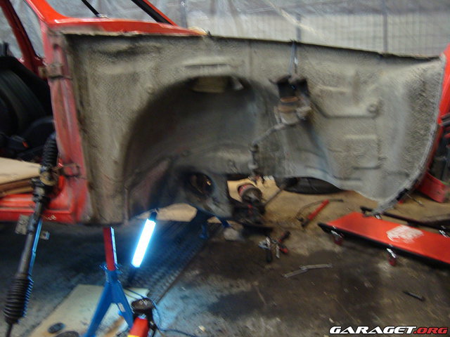

https://www1.garaget.org/gallery/images/121/120388/120388-bb105b2181612ececd3fded10c95f55b.jpg
Styrväxeln var något enormt skitig, hade en ca 5mm tjock beläggning med intorkad skit. Fick dock bort det efter ett tag med hjälp av en diskborste och turtlewax avfettning i gel-form (svart flaska), underbart medel! Lite mer skrubbande här så blir det nog bra smile

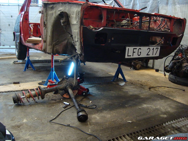

https://www1.garaget.org/gallery/images/121/120388/120388-ad6f7edfc4a87c001d918c1541574c73.jpg
Nu är det bra tomt här, och bilen står nu där han står smile

Du har ju kommit igång riktigt bra med rivningen! Har lite snabba tips om du vill ha smile
Till underredsmassan i hjulhusen kör du en redig stålborste på vinkelharry, sliter loss all skit
Bänken ser lite klen ut, inga reglar under skivan?
Du kommer behöva MÅNGA fler hyllor och lådor smile
Allt till framvagnen köper du billigast på ebay eller autodelar.net om du vill handla allt från samma
Crazy quiffs eller ebay om du ska ha uretanbussningar överallt
Krängingshämmarfästen finns även det rostfria på crazy quiffs (finns ej på vag)
Finns säkert mer saker och jag tror du har koll på det mesta smile
Synd att regnumret inte var LGF (långsamtgående fordon, hehe)

Tack för tipsen! Ang stålborste har jag redan inhandlat en vinkelslip, så de e på g wink Bänken är riktigt stadig faktiskt. Tre ben i framkant, två i bakkant samt sitter i två konsoler bak också. Kanske köper lite reglar och gör en ram i framkant, får se hur det blir. Blir säkert en hylla till oxå, sen har jag en bänk på långsidan smile
Lådor ska inhandlas när lönen kommer, det är en sak som är jävla säker big_smile

Kan ju vara Lågt Flygande Grej annars, eller Långsamt Flygande Grej......   big_smile
Kör på! /// Peter
Vet inte hur många gånger folk påpekade de där med LGF - LFG i somras tongue Men lågt flygande grej passar nog rätt bra när den är klar wink
