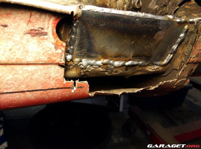

Ja du, har man lovat så har man! Var i garaget igår, och eftersom att jag börjar jobba om 9 timmar så är det väl dags att uppdatera nu då! wink
Eftersom att man har ändrat planerna ang bakvagn så måste man ju svetsa igen fickorna man kapade upp. Har tidigare gjort förra sidan, så jag la igen balken även på högra sidan.
Såhär såg det ut innan:
https://www1.garaget.org/gallery/images/121/120388/120388-dfa246f2bdf4eda552a17a8ae98d7a2d.jpg

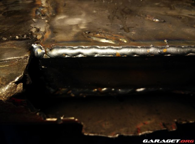

Så då kapar vi till en passande bit i 3mm plåt:
https://www1.garaget.org/gallery/images/121/120388/120388-32efce66124f5e2b4a77a2a133806122.jpg

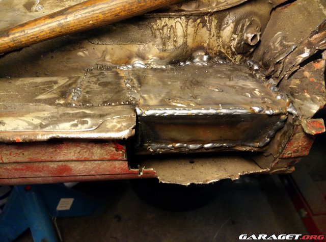

Även en till framsidan och dra fram svetsen:
https://www1.garaget.org/gallery/images/121/120388/120388-47c37f2393211a4d22cc603ddc6506ea.jpg

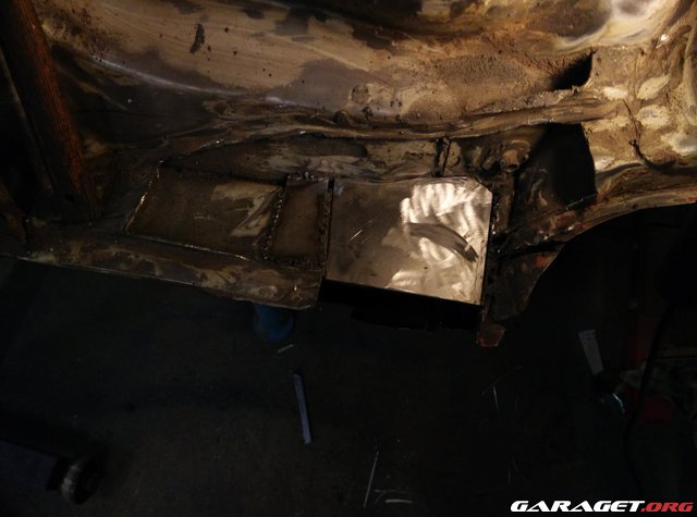

3mm borde räcka till, original är 1mm:
https://www1.garaget.org/gallery/images/121/120388/120388-5d07b0e22e0ce8e0105d2e82fc10dced.jpg

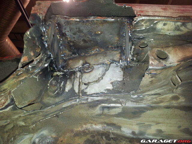

Givetvis är även undersidan (framsidan på bilden) helsvetsad:
https://www1.garaget.org/gallery/images/121/120388/120388-439934dbb4e76bf8122d08563d8a0006.jpg
