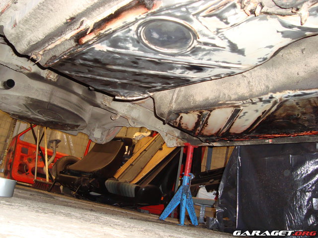

Skrapade mer underrede idag. Eller ja, mer och mer, fick skrapa på samma ställe igen! Dum som jag var trodde jag den där tunna hinnan bara var underredsmassa, men det var smält massa + en riktigt jä**ig epoxygund. Grunden tar nog 10 gånger längre att få bort, om inte mer, än vad massan tar... sad
Lite bilder ivf!
http://www1.garaget.org/gallery/images/121/120388/120388-888230bd40a82d47ae3f033ed2b82e98.jpg

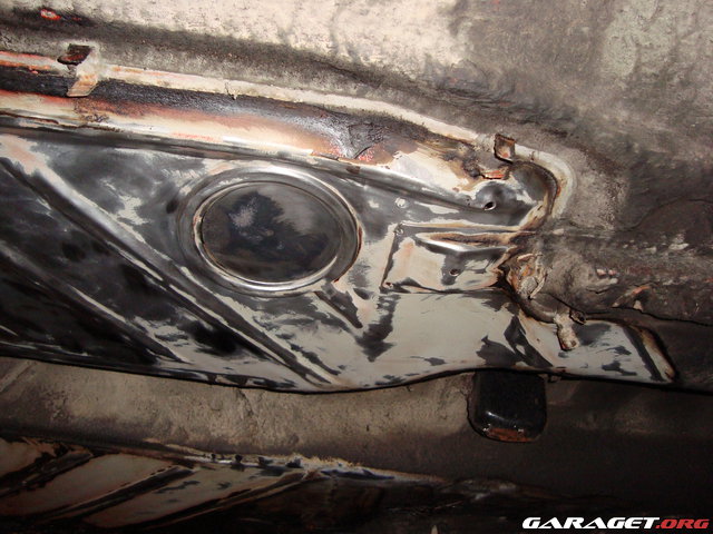

Efter nån timma blev en del av golvet på passagerarsidan PLÅTRENT ivf! De vita där uppe i hörnet är den där förbaskade grunden... De svarta fläckarna är faktiskt massa, men den smälte så fort och smetades ut så får skrapa bort de lilla för hand senare.

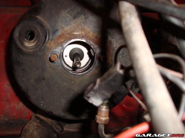

https://www1.garaget.org/gallery/images/121/120388/120388-bbeb5b7b7d86b93f50842f53046ad08a.jpg
Ledningarna satt ganska bra faktiskt.

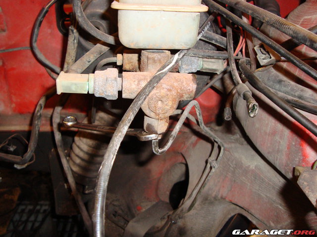

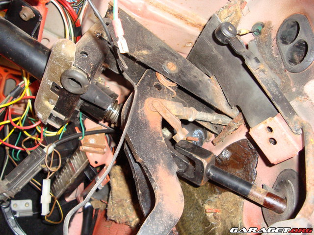

Behållare och kopplingen borta.
https://www1.garaget.org/gallery/images/121/120388/120388-b134de82901817c900666d2a18579a26.jpg
Här tog det dock stopp. Satt så in i helvete, och var redan less så får gå på det någon annan dag.

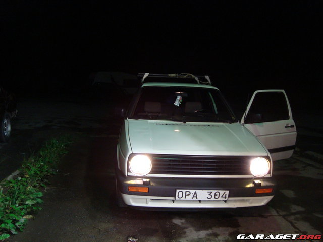

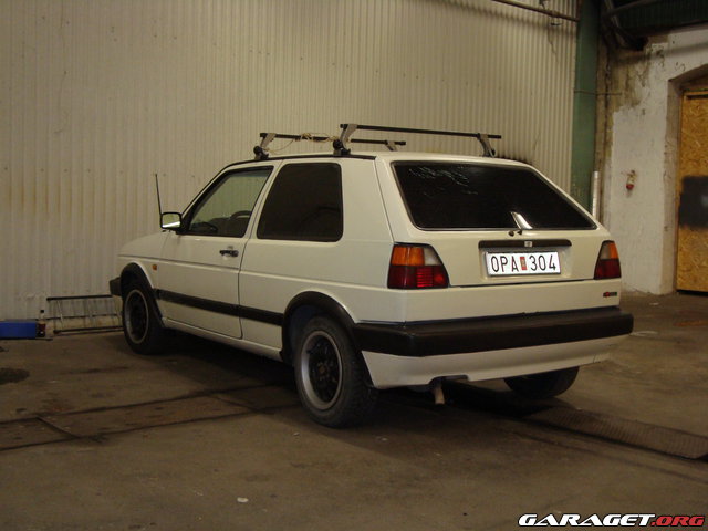

Införskaffade även takräcken till tvåan idag, samt beställt lite grejor som skulle komma imorgon.
https://www1.garaget.org/gallery/images/121/120388/120388-f1d535595d85f4e2e042259d2059d4d4.jpg
Blev rätt bra, ska bara komma på vad jag ska kasta upp på räcket innan lördag, är lite crusing då. Ska även försöka få hem mina fälgar och lacka, samt kapa fjädrar tills dess.

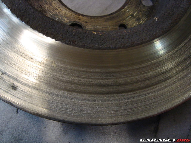

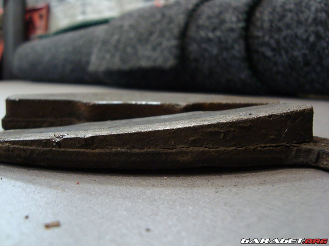

Bromsen vänster fram lät riktigt illa när man släppte upp den, och skrapade lite om man bromsade hårt. Köpte belägg på biltema när vi var ner, men har inte rivit fören nu. Var väldigt rostigt och allt satt hårt som fan, men fick loss bromsoket efter lite trixande.
När de väl var loss började jag riva beläggen och lyfte av skivan (för att kunna SLÅ ut bakre belägget, som hade fastnat i nederkant, mer om de strax).
https://www1.garaget.org/gallery/images/121/120388/120388-f8c46ed508b1a77ae29a2fb67d11ebac.jpg

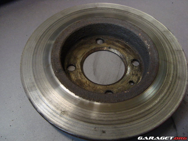

Baksidan på skivan, var inte så vacker hmm
https://www1.garaget.org/gallery/images/121/120388/120388-d61e944d961e718b127ac9ef3dc97b46.jpg
Hade blivit djupa repor... Tur att golf1:an har lika skivor, tog en fräsch från den istället...
https://www1.garaget.org/gallery/images/121/120388/120388-31f0f89cebfd802b3ee8bc39daa518d8.jpg

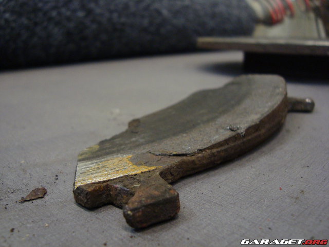

Här har vi förklaringen till både missljud och sliten skiva! Belägget hade fastnat i nedre fästet, så de gled inte alls där. När jag bromsade trycktes såldes bara överdelen mot skivan, där av snedslitningen. När jag sedan släppte bromsen, så gick den skarpa kanten i nederkant mot skivan och där av uppstod ett skrapande ljud.

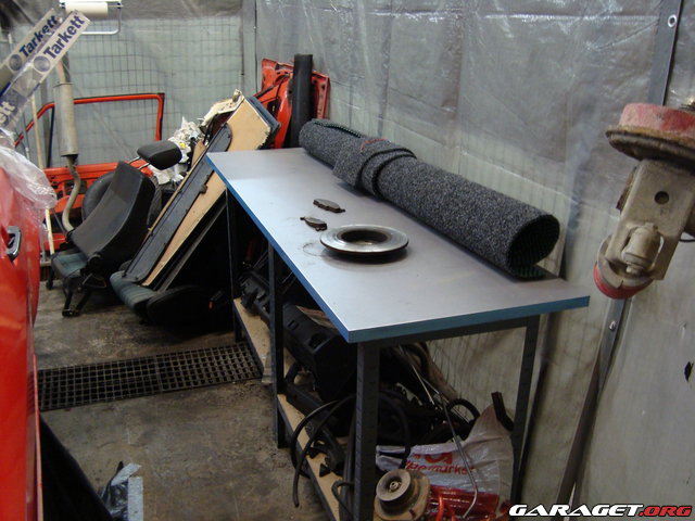

Sen tog jag en bild på bänken jag byggde förut. I bakkant på bilden ser man även två dörrsidor som jag köpte på skroten förra veckan, riktigt fina faktiskt! Ska se om jag kommer ihåg att ta nån bild på dem sen smile
