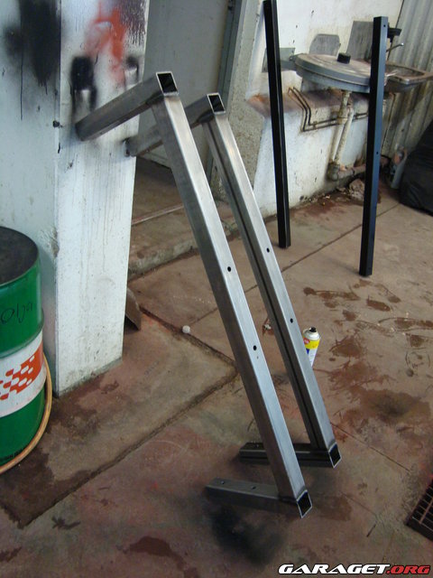

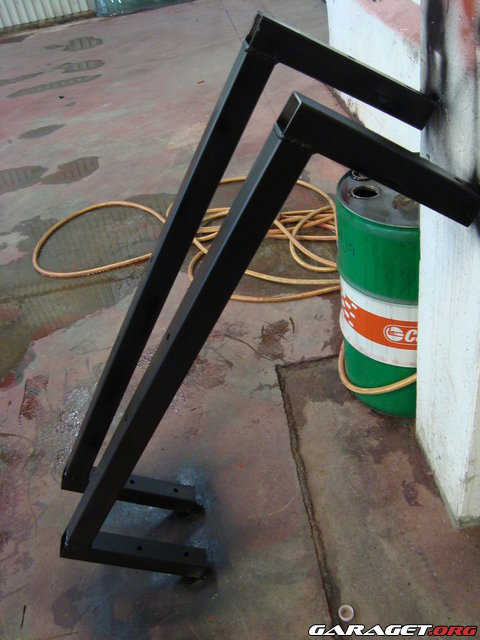

Min käre styvfar har varit snäll och hjälpt mig med en liten sak smile
https://www1.garaget.org/gallery/images/121/120388/120388-0fd01587cba49ef75ac9053094fce9e7.jpg

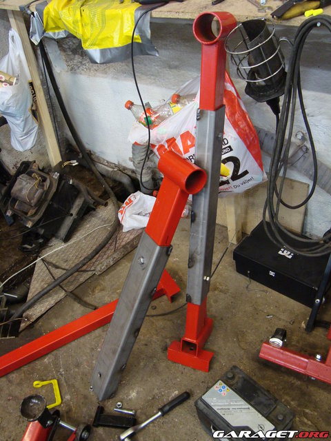

Förlängt stommen lite.
https://www1.garaget.org/gallery/images/121/120388/120388-f7006b01638f3693cdef59c756761209.jpg
Fått två gafflar tillverkade.
https://www1.garaget.org/gallery/images/121/120388/120388-26c5524ef4cbdee247a7224554ad865d.jpg

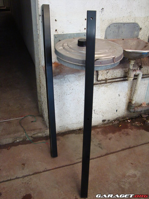

Även två långa ben.
https://www1.garaget.org/gallery/images/121/120388/120388-9055adc59ec06eb233567b1e5a68b308.jpg
Lite matt svartfärg på det smile
https://www1.garaget.org/gallery/images/121/120388/120388-dfe56616a4dc5e15bff710c5281d73a2.jpg
Någon som kan gissa vad detta ska bli?
Ena gaffeln blev lite sned, ska få låna med mig lite grejor för att fixa det, så snart kommer upplösningen på detta mystiska bygge smile

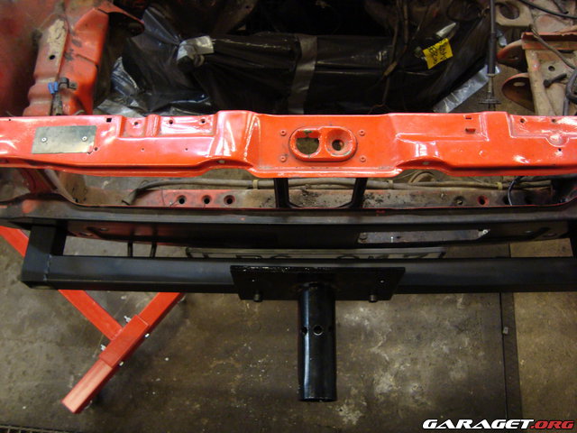

Update 2, 19/9 - 2011

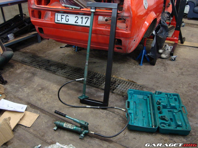

Nu har det hänt lite till i garaget! Va dit och pressade ut gaffeln till baken på bilen med en hydralpress man använder för att rikta karosser. Sen monterade jag allt, utom sista plattan, då de saknades två bultar.
https://www1.garaget.org/gallery/images/121/120388/120388-b218aa66ad6f1e8821a5734c6ceae1c5.jpg
Här pressas bakre gaffeln ut!

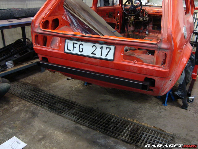

https://www1.garaget.org/gallery/images/121/120388/120388-f5217a6b55f1a9cc73e25c7d72c2d67a.jpg
Like a glove! smile
https://www1.garaget.org/gallery/images/121/120388/120388-5f738e8964d910a386e3d170c3a48c54.jpg
Monterade ena plattan, saknade som sagt två bultar till den bakre, så fick inte fast den. Får fixa fram tills imorgon!
https://www1.garaget.org/gallery/images/121/120388/120388-e82be3ed2daee714bdcebb0a763e3526.jpg
Sen ska det bara lyftas "lite" big_smile
Städade även ur bilen, och passade på att städa garaget lite. Blir förvånad hur fort det går att få det stökigt, fast man försöker hålla efter lite hela tiden! Allt för ikväll, får se vad som hinns med imorgon.
Mvh!

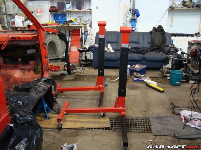

Klen, men efterlängtad update 27/9 - 2011

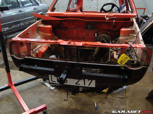

Tjena! Va ett tag sedan sist, men har inte haft möjlighet att göra detta innan. Fick tag på motorlyften från grannbåset idag, och nu på kvällen fick jag hjälp av en polare så då åkte karossen upp i vaggan!
https://www1.garaget.org/gallery/images/121/120388/120388-792443d9493a741ed3d9ea62b91ab0d8.jpg
Där sitter den bra! smile
Imorgon kommer det skrapas för hela slanten! smile

#95
Fasiken va nice! smile
Måste va skönt med en vagga!
Själv rulla man runt bilen på några mattor och däck för hand! smile
Tänkte samma tanke som dig först, dvs å peta ihop 2 motorstativ jag med!
Men det vart på nå vis inte bara så eftersom bilen va så pass lätt! smile Men det är helt klart å föredra!! smile Skulle ja behöva göra det igen skulle ja gjort som du utan å tveka!! Facit i hand vettu! smile
Men man blir endå förvånad över hur lätt karossen är! Har du en tom kaross med bakhjulen på så kan man med lätthet peta in 2 kofötter i hålen till rambenen (där kofångarn sitter annars) å lyfta upp den å gå med den som en skottkärra typ!! Hehe!! smile
Mvh Tommy

Ja de är riktigt trevligt med vagga! smile Tänkte först välta den jag med, men som det är nu kan jag flytta runt bilen och helt enkelt vända den åt andra hållet för lika bekväm arbetshöjd även där smile Underlättar även när jag ska lacka underredet och på med ny massa.
Jag och polaren kunde btw lyfta och bära runt lite på karossen själva, så inte fan är den tung tongue

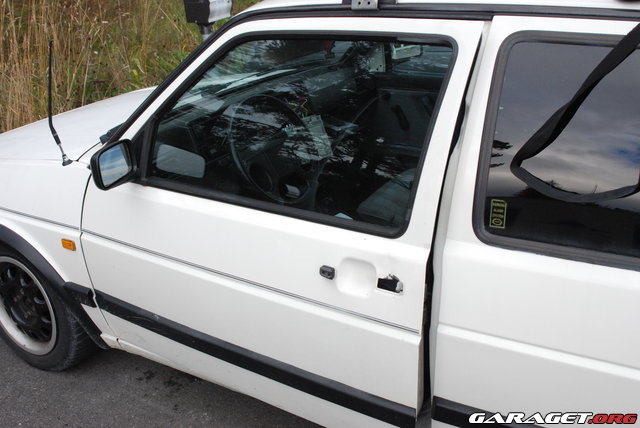

Oh ja! Blev inget gjort igår pga att jag inte hade nog med kabel för att ta mig dit jag ville. Köpte en skarvsladd på Jula idag, men blev inget gjort idag heller då jag stötte på en ganska bra motivationsdödare...
https://www1.garaget.org/gallery/images/121/120388/120388-450d4f62c998b9b34b4deeb6259c7bf7.jpg

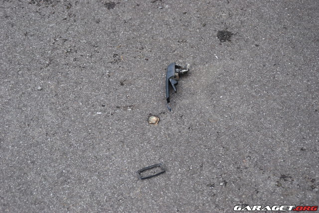

Möttes av denna syn när jag skulle åka iväg idag...
https://www1.garaget.org/gallery/images/121/120388/120388-802ec82911cf9acc82a1499a0b80b5b3.jpg
Sabbat handtag, och dörren måste bytas då det blev rejält skadad...
https://www1.garaget.org/gallery/images/121/120388/120388-26d7c62df6702853a3239d97f7d003ed.jpg
Kul med inbrott!
Detta är andra gången på två månader, så är väl inte 100% glad just nu. Ingen mening att anmäla till försäkringsbolaget heller denna gång, eftersom att inget försvann (ingen front på stereon, så den sket de i) utan bara saker förstörda. Och tror inte försäkringsbolaget värderar skadorna på bilen till över 1500kr som självrisken är på...
