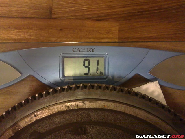

Haha! Sorry tongue Finns ett XTR-svänghjul på E-bay som väger 7kg, blir ju 3kg lättare iaf. Man ska fan vara raketforskare för att bygga motor! Var är Fugelsang när man behöver honom!
Rice, Rice Baby!

1 105 Inlägg
23 januari 2012
#357
Rojpen skrev:
ja allt för lätt är ju inte bra smile måste ju ha lite motstånd så turbon får jobba lite innan varvstoppet ^^
va väger original bara 10kg på en skyline? satan vad lätt tongue
Det var det jag hitta på Google iaf, ska knata ut i garaget och väga riktigt innan jag åker imorrn

9,6kg enlig RHDJapan, dom har ett JUN som väger 6.1..

Efter 4-5 vägningar så snitta den 9.1kg big_smile
