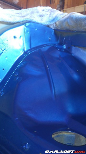

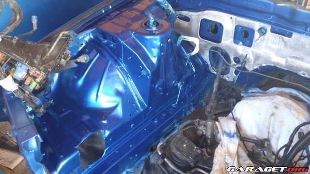

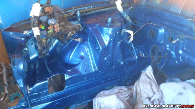

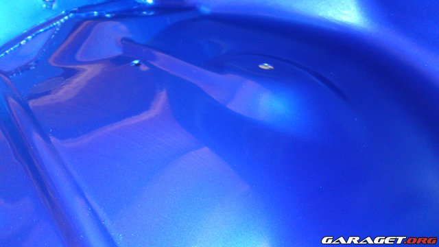

Så, sista touchen innan jag åker på jobb imorrn. Tog och sprayade ett lager bas och 2 vändor med "pearlen".
Provade även lacka ljuddämpningen eller vad det nu är å det gick väl sådär tongue Ska på med några lager till innan den är helt silver.
https://www1.garaget.org/gallery/images/11/10531/10531-b713049f8fdaff9eae11a09dc76a2eb0.jpg
Så ser lacken ut i närbild iaf, ganska nöjd för att vara sprayburklackad
https://www1.garaget.org/gallery/images/11/10531/10531-b0758825a0551cf5b7886b9f2357f206.jpg

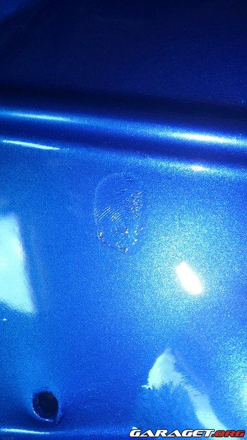

Hett tips till alla otåliga! Om du ska känna efter om färgen torkat, peta inte ett finger där en ev skada syns som mest!
https://www1.garaget.org/gallery/images/11/10531/10531-abfb79c0239f7558331ed8af4430ea01.jpg
Nu ska jag packa väskan för morgondagen så det blir om möjligt ännu mindre updates här under 2 veckor för den som är intresserad.

Michkijn skrev:
Snyggt! Jag har gjort samma misstag med väntetiden. tongue
Lätt hänt tongue Som tur är så är det bara avtryck i pearlen så jag kan våtslipa bort det å slänga på ett nytt lager, men surt ändå

#555
ähh du har ju bara satt din egen prägel på det smile nu vet ju alla vems bilen är bara dom kollar fingeravtrycket wink hehe
Haha! Det är sant, men jag ska nog prova få bort det mesta av det ändå

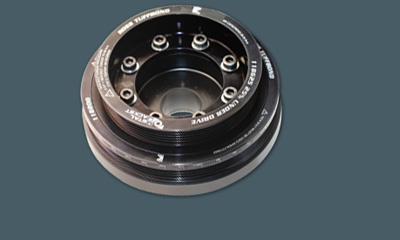

Nån som har något hett tips om en bra vätskefylld svänghjulsdämpare? Har kikat runt lite och det finns inte så många vätskefyllda att välja på
Hittat 3 olika iaf, nån som vet fler likvärdiga? Dessa ligger väl hyffsat lika i pris, runt $600 + frakt.

vätsekylda? varför då? Ross var ju vilket fall snyggast tongue
Haha! Inte vätskekylda tongue VätskeFYLLDA big_smile Jo Rossen verkar vara välbeprövad och funkar över 1000kusar.
