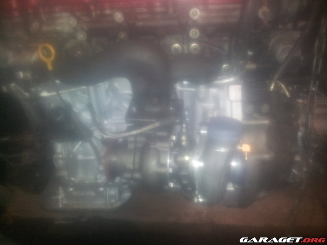

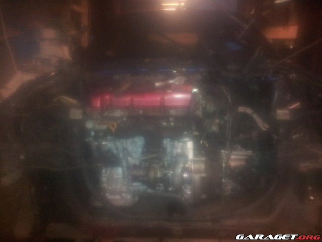

fick dit grenrör och turbo idag kopplat å klart bara avgasrör kvar .. tänkte jag skulle hinna starta den till helgen eventueltt  .. håll till godo med 2 värdelösa foton ....

23 april 2012
https://www1.garaget.org/gallery/images/163/162006/162006-8d88866d206e7bcf6d4983c1e08775cb.jpg
turbo
https://www1.garaget.org/gallery/images/163/162006/162006-e5cf20d01d64b99321d1882c81729c53.jpg
motor i bil

halvdassiga bilder men börjar ju likna nånting, vad är det för snurra? smile

23 april 2012
tb58 från turbo banditen

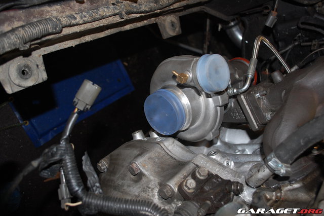

25 april 2012
https://www1.garaget.org/gallery/images/163/162006/162006-b798a291801fa108eece4ecc29176584.jpg
nya snurran på plats
