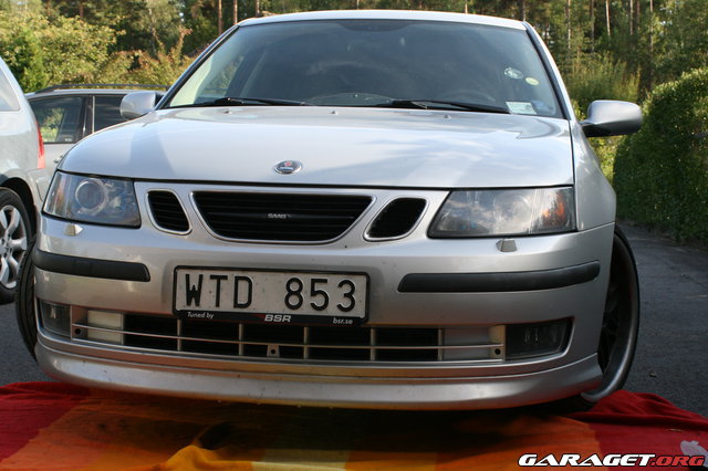

Äntligen lite tid över till bilen!!!
Tänkte jag skulle visa exakt hur jag gjort för att ta loss fronten och strålkastarna, det är väldigt enkelt!
På saab 9-3 sitter fronten endast med 9 stycken skruvar model sexkant, storlek 8mm, och strålkastarna med 3 stycken sexkant 10mm
Hoppas att någon får nytta av denna guide!

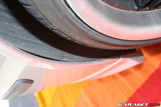

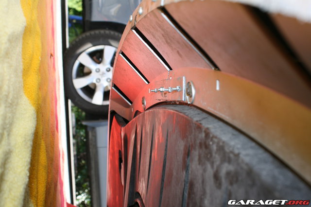

3 stycken i varje hjulhus...

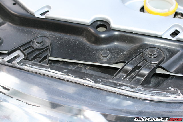

3 stycken under fronten...
https://www1.garaget.org/gallery/images/149/148802/148802-ae74811e464fb7686fe0573541672fa4.jpg

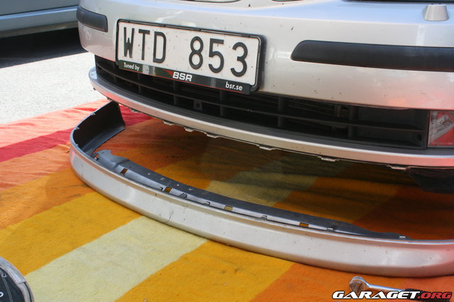

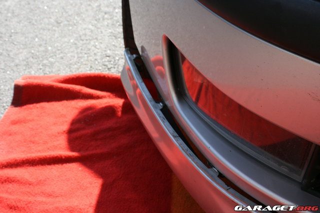

Spoilern sitter bara fast i de tre skruvarna under fronten, och sitter sedan bara i dessa fästen.
Bänd bara loss den med tummarn...
https://www1.garaget.org/gallery/images/149/148802/148802-2c482ac30b6d42ee8514fe7dfc731889.jpg

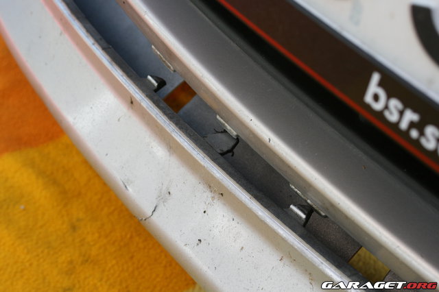

I mitten sitter 3 fästen på rad, låssa hela vägen från vänster till höger. Börjar du lossa från båda hållen fins risken att mitten fästena går av!!
https://www1.garaget.org/gallery/images/149/148802/148802-3069eea974a84446341ec1ff1a401e09.jpg
Lätt som en plätt! (om fästena strular och inte vill losna så spreja med teflonspray eller liknande, då låssar de utan problem!)
https://www1.garaget.org/gallery/images/149/148802/148802-f3902701cac6b590a9644e1380a8966b.jpg

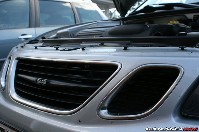

Låssa expandernitarna enkelt med hjälp av en hammare. Truck ner den runda pggen skå släpper den, lyft sedan ut den enkelt med hammaren. (om nån nit går sönder är det inte hela värden, om du behöver en ny så sitter de samma sorts nitar i bakluckan. Där kan du låna en!
https://www1.garaget.org/gallery/images/149/148802/148802-6509075e4c3914eb286e321953a2749b.jpg
https://www1.garaget.org/gallery/images/149/148802/148802-78cdbd574e298c88d4567a42979973e2.jpg
Lyft fronten rakt, var försoktig med kablar till dimljus etc!
https://www1.garaget.org/gallery/images/149/148802/148802-e7fa2ed570af2cf09d4edc1aef3c060d.jpg

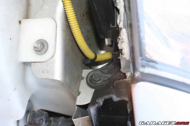

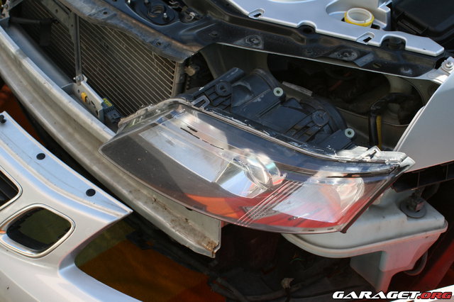

Strålkastarna sitter med 3 skruvar, modell sexkant 10mm. 2st sitter åvanpå lyktan...
https://www1.garaget.org/gallery/images/149/148802/148802-f906cecc1fc709a70a2cd6c6589ce959.jpg
Den sista sitter under lyktan, och går ej att komma åt om man inte tar bort hela fronten!!
https://www1.garaget.org/gallery/images/149/148802/148802-26a2360e28c52ad81b08450724fc8822.jpg
Vicka på lycktan och dra den rakt ut så låssnar den. (VIKTIKGT ha inte nyckeln i när du tar loss kontaktdonen till strålkastaren! Nyckeln får du inte stoppa i igen förens strålkastaren sitter helt på plats!)
https://www1.garaget.org/gallery/images/149/148802/148802-90f66193ffbf59a96d8f023171972bff.jpg

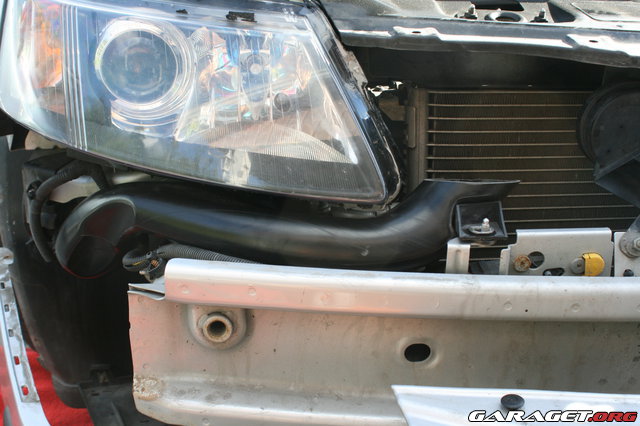

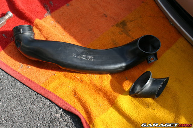

Jag tycker att lösningen med insuget är så där, insuget är vänt in mot motorn, jag har valt att kapa av de för att få in kallluft direkt utifrån!
https://www1.garaget.org/gallery/images/149/148802/148802-053800c58d0c2ac53e289f07ce35c96e.jpg
https://www1.garaget.org/gallery/images/149/148802/148802-ab404aaca4fa90cb9d173af0a282ea75.jpg

Bra guide där men inte behöver man nån hammare för att få löst plastnitarna på ovansidan, bara att trycka ner mittpiggen tills det klickar och sen plocka ur nitarna med fingrarna. smile Och läppen behöver man inte heller ta lös när man tar av fronten, jag har då aldrig gjort det. Men smart där med snorkeln, kanske skulle kunna limma tillbaks den avkapade biten vriden 180 grader?
Saab 9-3SC {SQ-edition}
8 932 Inlägg
4 september 2011
#110
Men varför bända sönder pluggarna med hammare när man bara behöver trycka in dom lite med en mejsel....
Trycka in den lilla pluggen och sedan dra ut den större är vad jag gör.
Den blev väldigt krokig då. försökte men de blev så där hmm
Läppen tog jag bara av för att visa hur smile
Ang klipsen, det är korrekt, de är så man skall göra, men när jag försökte trycka in dem så brast de små piggarna på insidan på 2 stycken förra gången jag provade.
När man bänder ur hela pluggen så håller den sig intakt.
