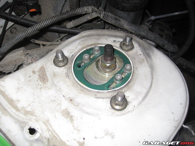

Justerade cambern till nästan max för att få till fitmenten bättre mellan skärmar/däck.
Gjorde stor skillnad och nu såg jag att det skulle funka bättre även när motorn kommit i och den blir lägre. smile
https://www1.garaget.org/gallery/images/71/70076/70076-5d8a77d6ad2e117158a501b2c10e2cf3.jpg

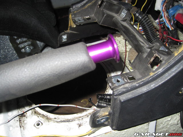

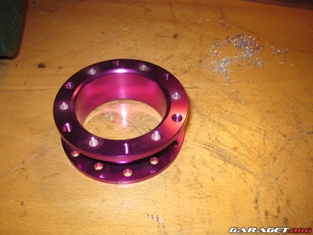

Som jag visade tidigare så fick ja tag på en Lila rattspacer för att matcha med alla andra lila detaljer jag har.
För att montera denna med insex-skruv så fick ja borra upp 6 av hålen för att kunna trä nyckeln igenom.
Funkade fint! smile
https://www1.garaget.org/gallery/images/71/70076/70076-2e292b97905063c7c02e9a95af820795.jpg

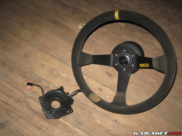

Passade på att byta ratt också. Den gamla Sparcoratten md nav urplockad inkl släpringen för airbag.
https://www1.garaget.org/gallery/images/71/70076/70076-f33e82cb156bd2dd9b7ce4b2f3574529.jpg

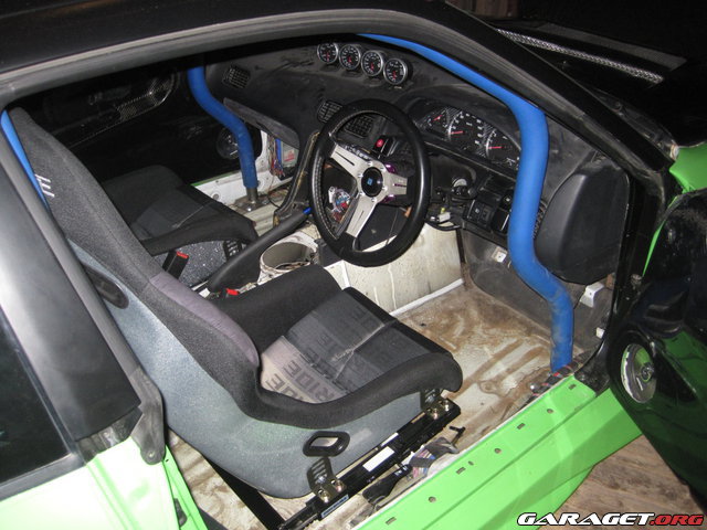

Nya ratten och även stolarna monterade.
https://www1.garaget.org/gallery/images/71/70076/70076-eef5f19bee9421e4f5361e6a089e2439.jpg

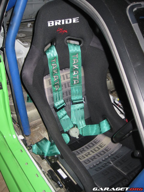

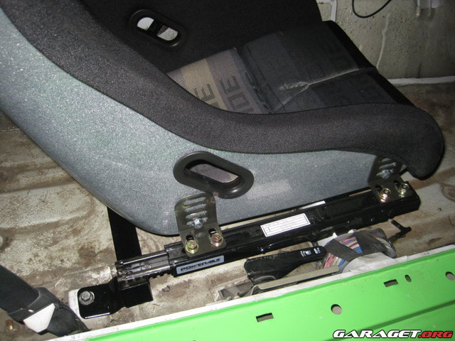

Närbild på infästningen av stolarna. Var tänkt att använda Sparco Evo Plus stolarna tills i vinter först. Men tyvärr funkade inte dom tillsammans med Powerails underredena.
Så jag fick köra på och montera Bride ViosIII stolarna redan nu. smile Dom passade perfekt!

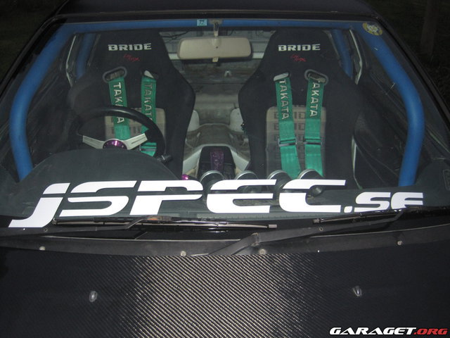

Slutligen en bild på när Takatabältena är monterade. har en fästpunkt kvar att fixa på dessa innan ja kan använda dom.
https://www1.garaget.org/gallery/images/71/70076/70076-4f32085c48e41fe58ff548c93c7ab8d4.jpg

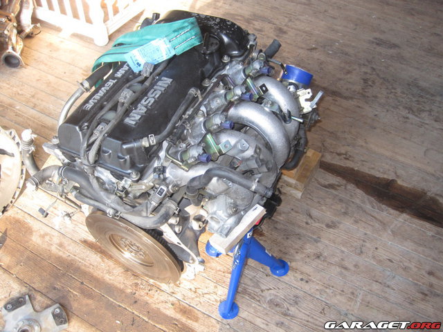

Då var det dags att ta tag i monteringen av drivlinan. smile

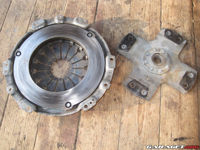

Var till J-Spec och fick tag i en begagnad koppling som ja ville prova.
Det är en Clutchmasters FX500 koppling som ska ha ökad hållkapacitet med 200-400% enligt spec.
Denna var som sagt begagnad och har tidigare provats i Halvarssons gamla S14 med 2,2liters Stroker SR20 i.
...det höll den inte för utan slirade.
Men det fanns lite material kvar på den och var inte helt slut. Så det var värt en provmontering. smile
https://www1.garaget.org/gallery/images/71/70076/70076-60d51c2e2d2c9a0e0c4e9575ffbc0f52.jpg

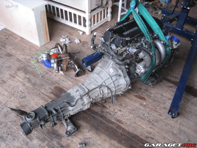

Här har vi spisen som ska hinkas i. smile
https://www1.garaget.org/gallery/images/71/70076/70076-11b47e10077372bf75019f404b362d13.jpg

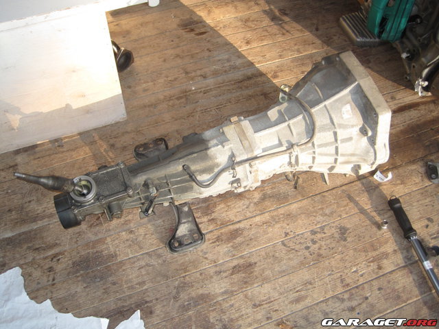

Och Växellådan.
https://www1.garaget.org/gallery/images/71/70076/70076-e9c377f2259ebd5c994a2e0f2ab106d9.jpg

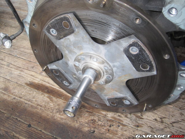

Jag hade inget centreringsverktyg för kopplingen. Så ja fick göra ett provisoriskt själv. smile Funkade fint! smile
Lite verktyg och silvertejp gör susen! wink
https://www1.garaget.org/gallery/images/71/70076/70076-913e1addf49d2bceb4b39c3af4d95d1f.jpg

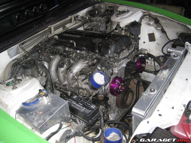

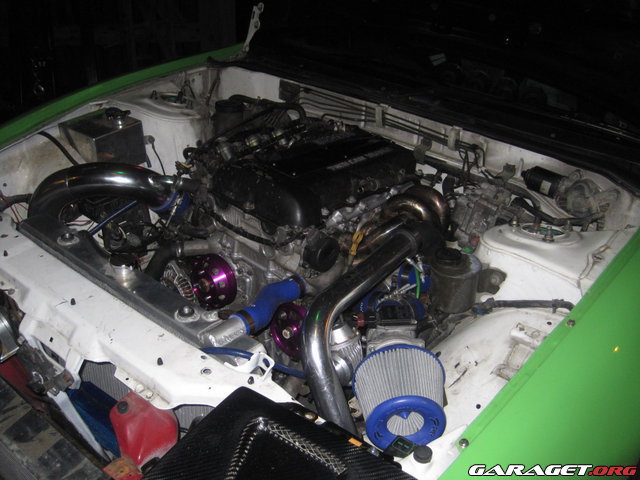

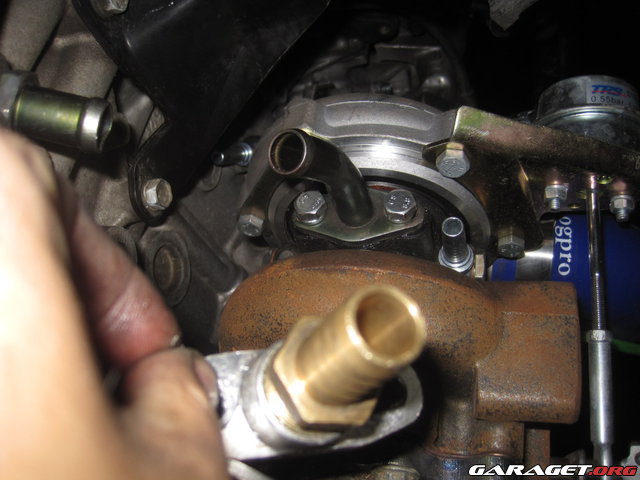

Monterade grenrör och turbo (som syns på en tidigare bild där) och såg att en annan olje retur på turbon skulle passa bättre. så den raka byttes ut mot en som var lite vinklad.
https://www1.garaget.org/gallery/images/71/70076/70076-4f1dba964f529543895986caba89b666.jpg

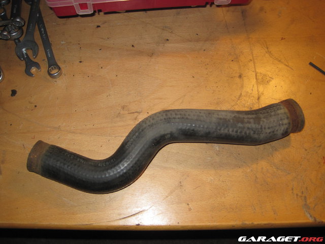

Den nedre kylarslangen fattades så jag tog och kapade upp en gammal Volvo 740 kylarslang som hade många bra böjar.
Kapade sen till ett rör och monterade emellan kylare och motor. Har tyvärr ingen bild på detta.
https://www1.garaget.org/gallery/images/71/70076/70076-ed8ae460522ab89d666aa479643ecfb7.jpg
Vid kvällens slut så såg motorrummet ut så här. Lite mer rör monterade och en hel del av kabelstammen är kopplad igen.

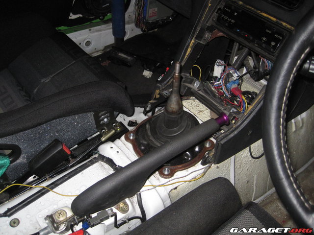

Monterat växelspaken och bytt olja i växellådan samtidigt. Skönt med fräscha grejer när man gör uppstart sen. smile
Även motorn har ny olja och filter nu.

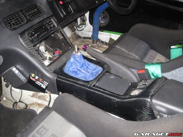

https://www1.garaget.org/gallery/images/71/70076/70076-83f736e6bf4d6da92977ecbdf496c1ea.jpg

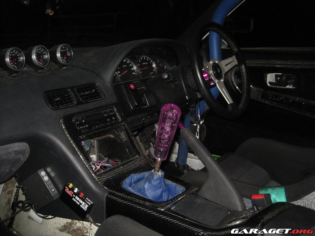

Sen fick även mittkonsollen ta plats. Den gamla damasken fick föja med än så länge i brist på ersättare.
Det blev lite filande innan "askkoppen" satt bra i mittkonsollen där. men nu så går den att öppna vilket inte gick tidigare.

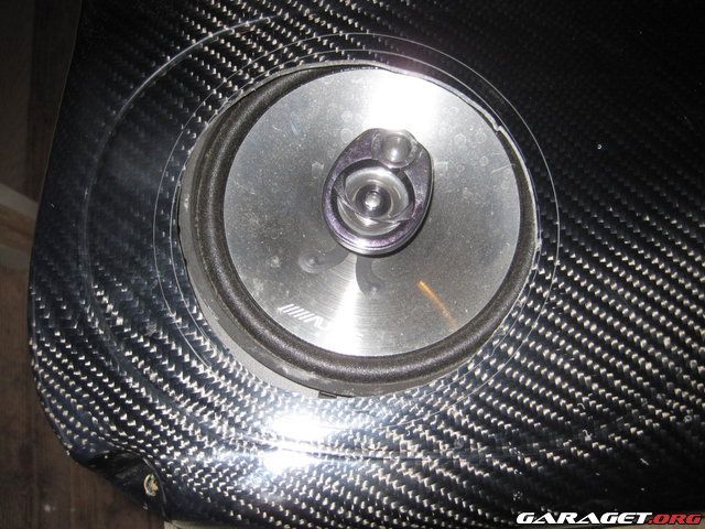

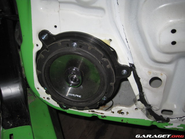

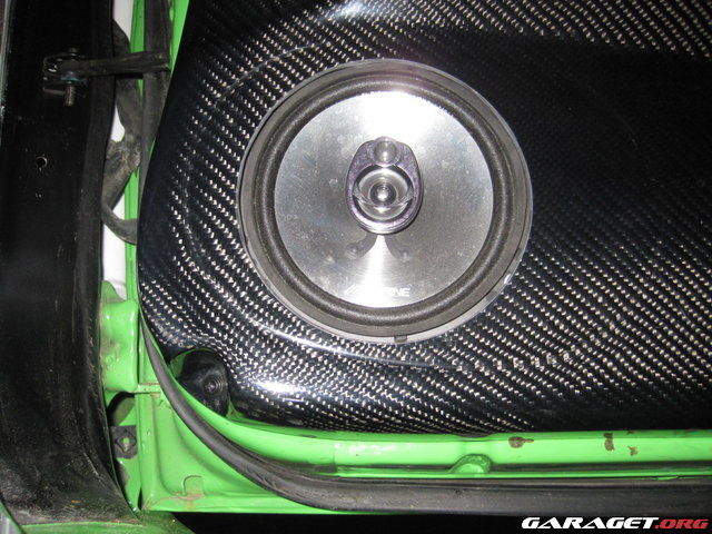

Har även passat in högtalare och dörrsida lite bättre. var inte hundra passning där tidigare.
https://www1.garaget.org/gallery/images/71/70076/70076-3de0e39b8f2a1d42fda612d7881088a4.jpg
Fick justera själva hötalaren lite i dörren också.
https://www1.garaget.org/gallery/images/71/70076/70076-928a210fe0c0a7598ae288df841c3b03.jpg
Så här blev det efteråt. smile
https://www1.garaget.org/gallery/images/71/70076/70076-651afbec08912819f87f4e5a785dae49.jpg

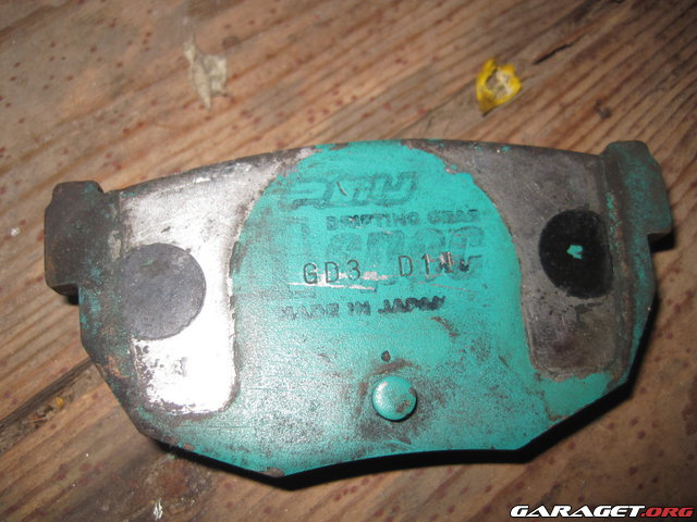

kollade lite in på bromsoken bak och såg en grön/turkosaktig färg på beläggen.
Misstänkte och hoppades att det skulle vara vad jag trodde...vilket det också visade sig vara! smile
Project Mu D1 Spec Drift belägg! smile Gnisslar vid vanlig körning och dammar bra mycket.. men biter fint när man rycker i handbromsen! smile Det är ju hydraulisk/mekaniska ok bak på denna iom att den är från Japan.
Något ja trodde satt på alla först men fick lära mig av en Nissan-broder här i stan att så inte var fallet under första tiden med 200an. smile
https://www1.garaget.org/gallery/images/71/70076/70076-e970ef6e47958cbd24dcba40c6a69025.jpg

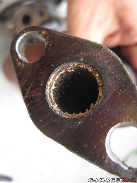

Lyckades tillslut lokalisera att det kom från generator-området. Så kabelhärva plockades ner igen och kollades över. inga fel på den.

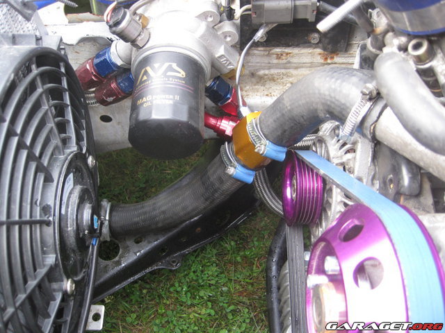

Så jag kollade vidare och upptäckte att det var lite bränt på en av oljekylslangarna. Det visade sig att den låg emot en del av generatorn som blev strömförande under startögonblicket och då "svetsade" det lite där. En strippa senare så var det ok och den startade utan problem. smile Gött!!

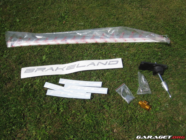

Var förbi J-Spec igen och hämtade lite saker.

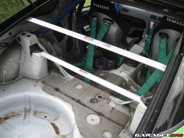

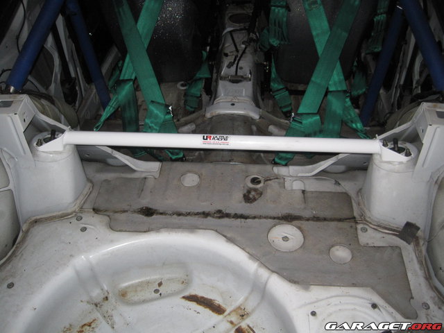

Blev ett Ultra Racing övre stag bak. sitter i C-stolparna, En vattentemp givare med monteringsadapter, en shortshift och lite dekaler (Brakeland/J-Spec.se)

Staget monterat!
https://www1.garaget.org/gallery/images/71/70076/70076-273975f9f1372782bdfab97aa25b8e52.jpg

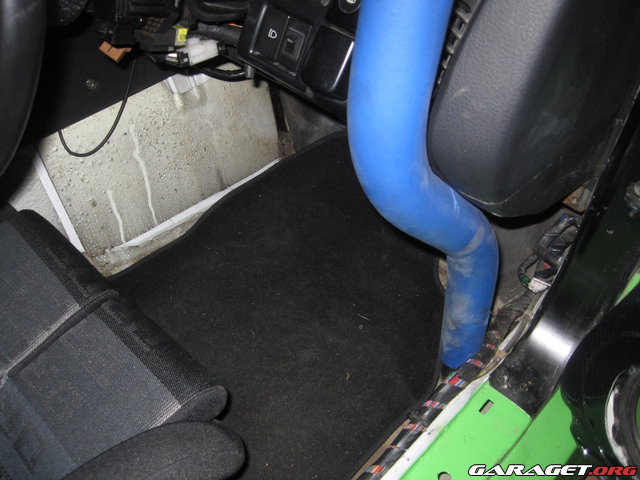

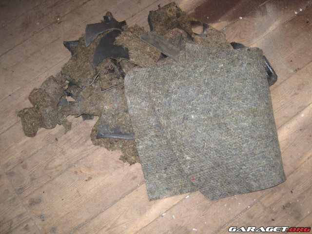

Lite mer mattor hittat som gick att få ur under instrumentpanelen. Känns alltid lika bra! smile

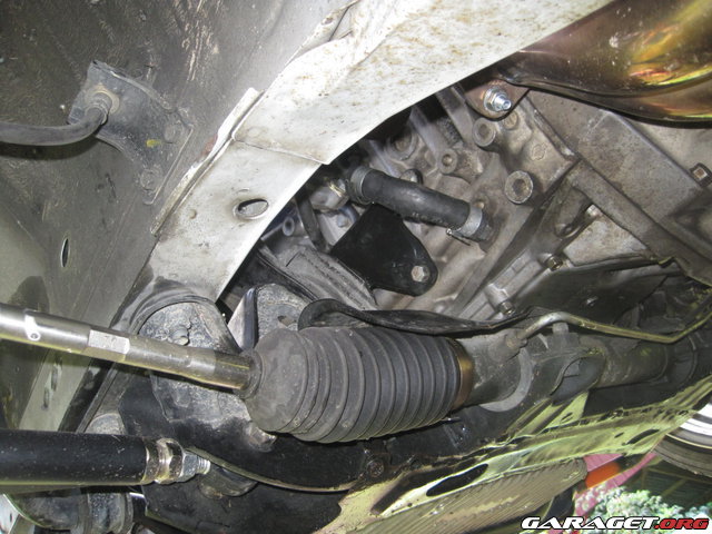

Har bytt till Torque Adjustable Tie Rods för att få lite mer justermån än med original. med dom vinklarna jag kör blev det lite för lite gängor kvar för att det skulle funka.

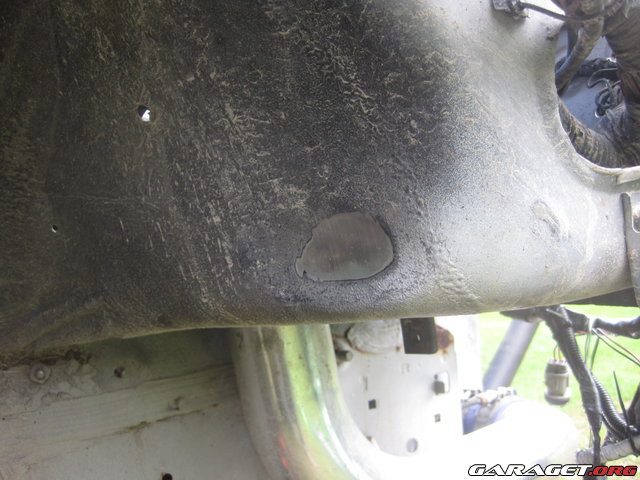

Hittade lite kabel som blivit skavd. denna drog ja om så den hamnade bättre.
https://www1.garaget.org/gallery/images/71/70076/70076-8cec3a2110e8f8a33196124f16082bdf.jpg

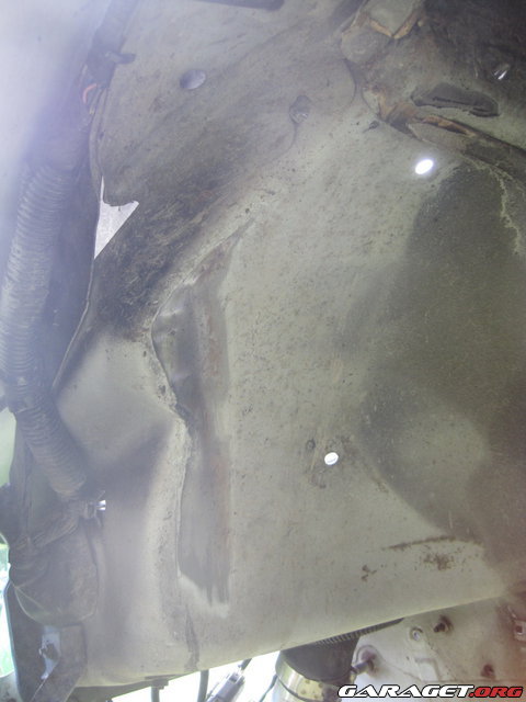

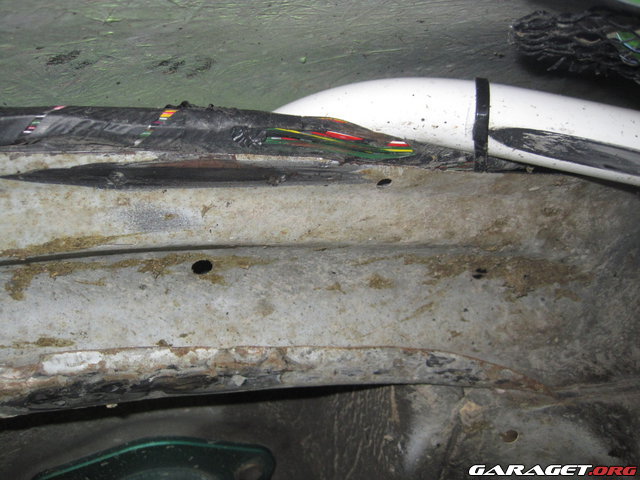

Fixade till en liten enkel lösning på ett stort problem här.
Det är ju så att den stora kabelhärvan som går ut på förarsidan och ut i hjulhuset kommer i vägen när man sänker ordentligt och vill svänga. Så jag tog loss själva genomförningen och tryckte in den i kupen. Sen tillverkade jag ett plåtlock som på bilden och skruvade dit för att kunna få härvan så högt upp som möjligt.
En liten specialare som faktiskt funkade efter att den fått hamras till lite på plats
https://www1.garaget.org/gallery/images/71/70076/70076-8d25e7d3e324ac07c725ceae0a269bcf.jpg

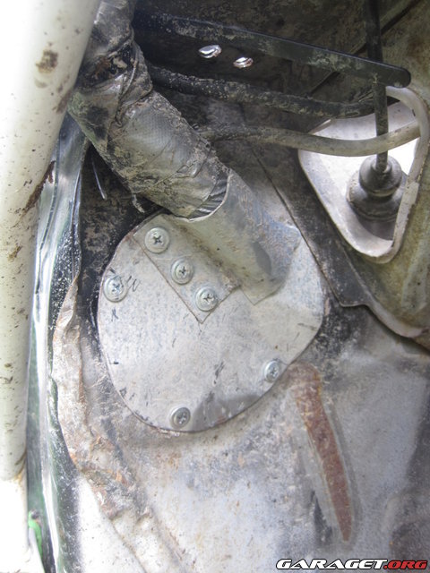

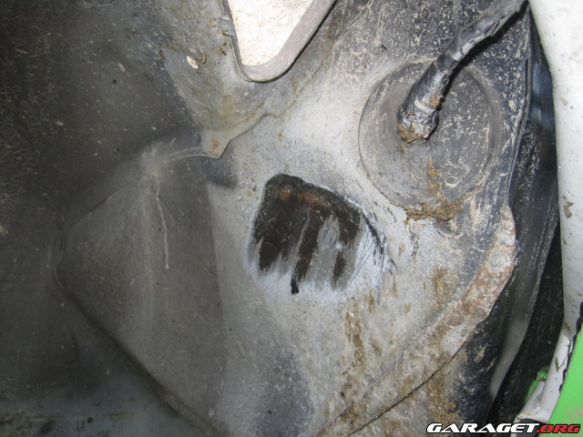

Sen blev det en del plåtbankande på sina ställen. Passar på att våldföra sig nu så man vet vad man ska fixa ordentligt i vinter sen. smile Men nu går det fritt iaf. smile
https://www1.garaget.org/gallery/images/71/70076/70076-aee764cc6fe48ab068554601ea2dc5a2.jpg
https://www1.garaget.org/gallery/images/71/70076/70076-5b1febb59de3d557d90c9b408e09e202.jpg
https://www1.garaget.org/gallery/images/71/70076/70076-29879e1c89dc329950b02c1d2d4b2ef7.jpg

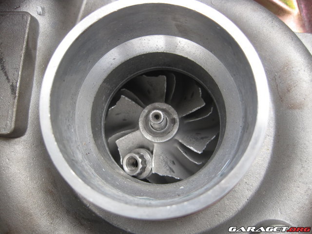

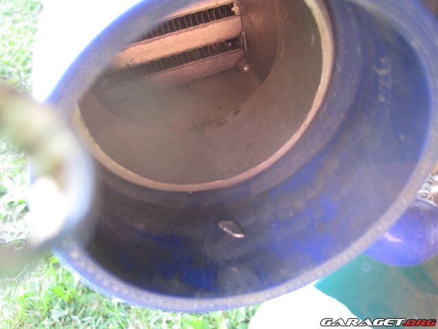

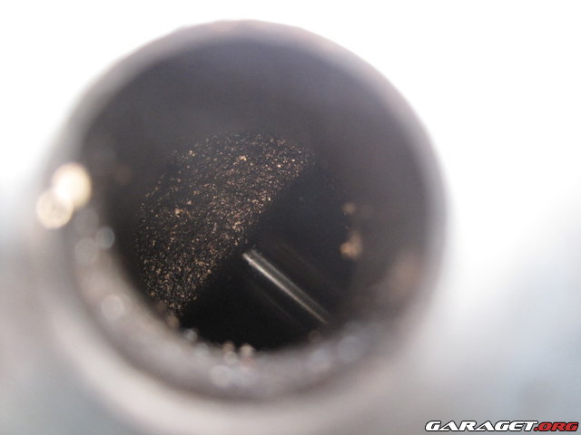

Efter hemkomsten så började jag kolla varför den va så slö. Och möttes då av detta..
Inte så bra... och inte så konstigt att den va slö.. Turbon var totalrasad och glappade ett par millimeter åt alla håll..
Kan förstå nu varför det kom en massa konstiga ljud därifrån ett tag ...
https://www1.garaget.org/gallery/images/71/70076/70076-9e222a79504eaaf6471b10f282fc0e53.jpg
Avgassidan
https://www1.garaget.org/gallery/images/71/70076/70076-7c7e43327570d6b1ac8cacc38582dc50.jpg
Oljereturen
https://www1.garaget.org/gallery/images/71/70076/70076-da406c56aa9c712c83d39303048f2ed9.jpg
Inne i lagerhuset
https://www1.garaget.org/gallery/images/71/70076/70076-b6b17f845862b7a6febed04665e6bbc0.jpg
En liten bit av impellern hittades i ICn.
https://www1.garaget.org/gallery/images/71/70076/70076-82e1a8d3470cbda654b896d6df7596a2.jpg
Mer om resten i morgon..
