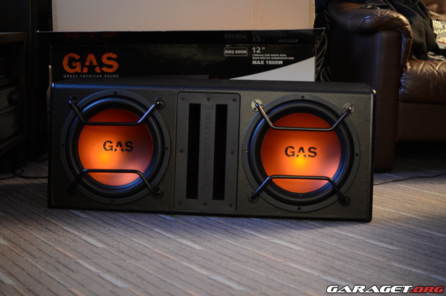

Iallafall så sålde jag den gamla måttanpassade baslådan igår:)
Så idag var jag på BRL och handlade en ny!
Nu ska jag ge mig på att testa Gas igen, körde det i Mazdan men då hade jag noll koll på vad jag gjorde så nu ska det nog kunna poppa på lite med denna nya låda! Spelade sjukt bra för den lilla pengen kan jag säga!
denna lådan kommer att åka in i bilen men det kommer göras om lite senare när jag får tid:) Mer säger jag inte i nuläget!

stoltosmart skrev:
fan den låda e snygg en sån är på ingång även hos mig
Har du sett den i verkligheten? Jag gillar den inte kan jag säga, knottrig vinylliknande tyg klätt på den och massa text m.m jag gillar mer cleant vilket det kommer bli så småningom:D men det är vad jag tycker:D
V70:ns projekttråd! kolla in där;)
http://www.garaget.org/forum/viewtopic.php?id=223643

Jimpstyle skrev:
okej nej det har jag inte men tycker att en baslåda ska vara exakt så tycker de e snyggt faktiskt men alla har vi olika smak som sagt, en fråga vrf köpte du den om du inte gillade utseendet? så länge alltså o inte den du vill ha direkt?

man kan ju bara köpa dessa basar med lådan, finns inte att köpa separata:) sen ska jag ju använda lådan bara att den inte kommer synas sen då jag ska bygga in den smile

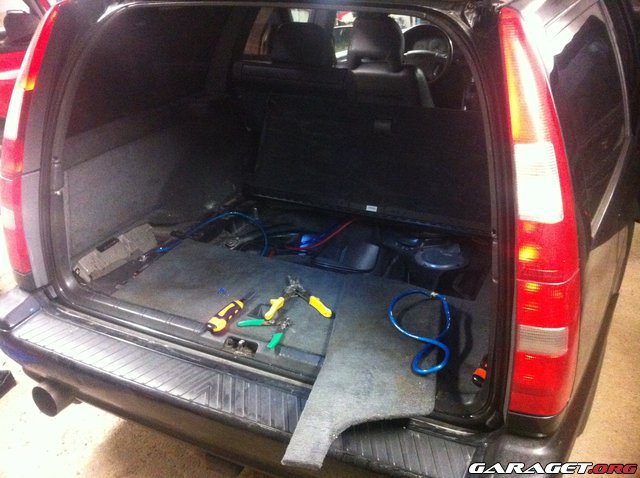

Idag tog jag och firade skottdagen med att installera nya baslådan samt att gömma undan båda stegen! Blev grymt nöjd med resultatet, dock inte klar med allt än. men allt är iallafall på plats nu:)
Börjar riva och drar om lite kablar och så:)
https://www1.garaget.org/gallery/images/96/95977/95977-877e268bfc9e89d9d731cce6b5ae6533.jpg
Här passar det steget skitbra:)

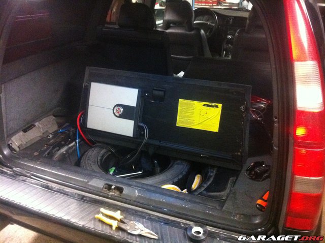

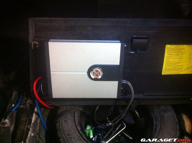

https://www1.garaget.org/gallery/images/96/95977/95977-fdddfd2a1e27562aeb03b4d34750b3fb.jpg
Perfekt när man kan ha kvar reservhjulet också:)
https://www1.garaget.org/gallery/images/96/95977/95977-a17676914c5880490ac50c8309926170.jpg
Nämen titta det andra steget fick ju plats där också:D
https://www1.garaget.org/gallery/images/96/95977/95977-4af19921cf405f5544e5a85b264df010.jpg

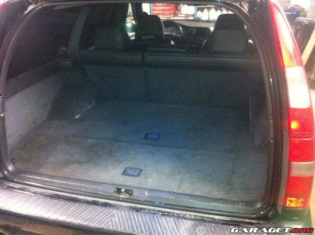

men sen ångrade jag mig och rev ut all skit för att inte ha nåt alls, mycket snyggare såhär cleant och ingenting i bagaget:)
https://www1.garaget.org/gallery/images/96/95977/95977-13207b7e9b01dd299445e46f0bbacc41.jpg

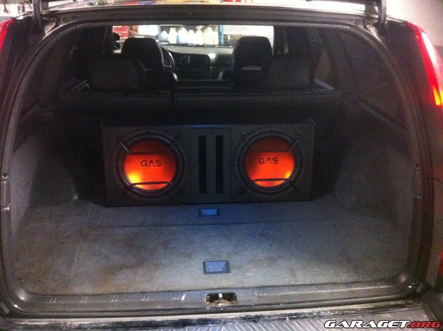

Fast nej, klart att det ska vara ljud;) Här är allt klart smile dock måste jag skruva fast lådan i golvet då den glider runt lätt:P
https://www1.garaget.org/gallery/images/96/95977/95977-f510696762c75e781dcfd286b49c6c0b.jpg

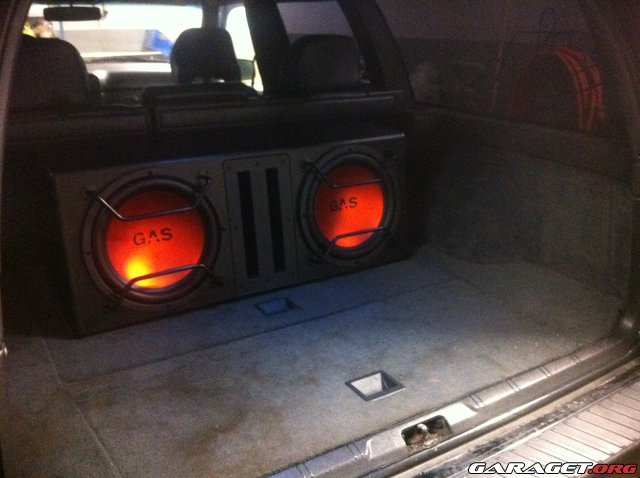

som jag sagt tidigare så ska detta byggas in snyggare sen med:)
https://www1.garaget.org/gallery/images/96/95977/95977-aa0e294f58d1c1620525e35860483b46.jpg

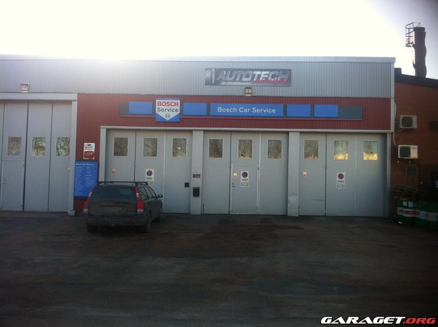

Japp, det vart en heldag hos Autotech i trollhättan idag då, mycket goa killar det där:)
https://www1.garaget.org/gallery/images/96/95977/95977-e1a3e88a22438a12328fcc6c02017807.jpg

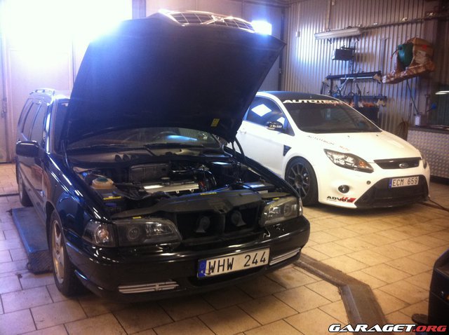

Det började med att dom då provkörde bilen för att se hur den gick, sen tog dom in boxen och lödde om den, satt då och läste lite bilsport sålänge smile
Dom satte sen i boxen och testade igen, laddtrycket pendlade iallafall inte längre ett plus iallafall:) dock låg laddtrycket fortfarande på ca o.5 bar
sen testade dom lite alla möjliga saker, dom kollade WG stången och böt magnetventil och provtryckte luftsystemet och allting såg tätt ut förrutom slangen på på vänstersidan av insuget (framifrån sett) så den pluggade dom och drog en ny slang ifrån vakuum trädet. efter kollat dessa saker så låg laddtrycket på ca 0.6, fortfarande inte helt bra men bättre.
Då kom Patrik och sa att vi kör på deras egna tryckventil och skippar magnetventilen. blev lite misstänksam först då det var ju liknande sak som satt i bilen från början som gjorde att bilen spikade. men han sa att detta är en bra ventil och är väldigt säker, så jag litade på honom, sen tog han och testade bilen och nu jävlar hände det grejer, nu landade laddet på ca 1Bar. mycket bra sen testade jag själv bilen och fyfan vad skönt den gick nu, drog på riktigt jämt och fint utan några problem alls. Så det var bara att tacka och ta emot.
hade vart kul att få bilen att gå som den ska med original magnetventil. men funkar det såhär så är jag bara glad,
Patrik kollade även upp turbon och blev faktiskt lite överraskad av att det sitter en 13G i dessa bilar, trodde det var 15G iallafall, men men blev då lite sugen på att byta upp mig till en 16T och sen åka tillbaka och uppdatera styrboxen för den turbon!
Så det ligger nog in i framtiden:)
köpte mig även lite kolfiber film som jag ska testa att draperera vissa detaljer med i bilen:)
Här får ni en bild där den står och felsöks inne hos Autotech smile
https://www1.garaget.org/gallery/images/96/95977/95977-09d5c02d03af6572d41cbc9463201338.jpg
