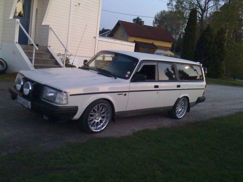

Tenkte å legge ut en tråd her også, de første sidene blir copy paste fra et norsk forum. Siden det er VELDIG mye stoff å evt skrive på nytt. Here we go;)
Litt historikk:
Når jeg kjøpte bilen var det en DØNN orginal uten noe som helst utstyr så alt som kommer nedover er det jeg som har satt på/gjort. Bilen var orignalt kjøpt av verksmesteren på Volvo butikken den ble solgt som varebil, og gikk der i 6år. Så ble den kjøpt av daværende postmester som hadde den til den var 10år og byggde den om til personbil. Så kjøpte jeg den av han i 2006.
Det jeg fikk gjort før jeg kolliderte:
Karroseri:
Hvite blink rund baut.
Lakkrens & Pollering(om det tells;P)
Steinsprut beskyttelse på hjulbuer bak.
Fiksa div lakkskader, steinsprut osv.
R-Sport trekk.
4x el.ruter.
El.speil.
Svarte takrenne lister.
Svarte dørtrekk.
Dørkplåt i bunn på dører.
Hundegitter.
Litt stereo.
Orginale 52mm turbo instrumenter
Stor turteller.
Montert hekkspoiler.
Grøftelys.
Sorte lister over lykter + grillramme.
Motor/drivverk & understell:
1995 B230FK @ 0.9kg.
Sahcs Racing clutch.
Lesjöfors senkesett.
18" Super DTM med 225-35/ZR18" Pirelli P-Zero Nero.
Poly foringer.
Stabstag bak.
3" JT annlegg, som ble sveisa om for å få dritten til å passe.
3" Intercooler.
19-Raders Mocal oljekjøler.
Chip av noe slag, var vist no fine greier:P

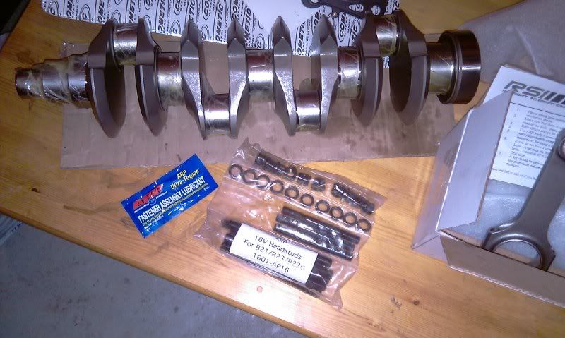

RSI 2.8L veiv.
RSI 152mm H-profil råder.

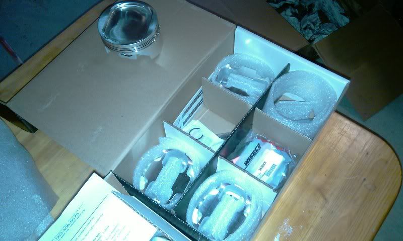

RSI 96.5 16v Waveguide stempel

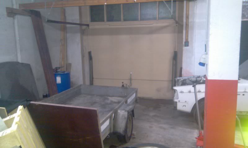

Så har jeg leid et verkstedet, en del jobb før det kan brukes men:
http://i159.photobucket.com/albums/t154/Exerqtor/Workshop/IMG_0742-1.jpg
http://i159.photobucket.com/albums/t154/Exerqtor/Workshop/IMG_0743.jpg
http://i159.photobucket.com/albums/t154/Exerqtor/Workshop/IMG_0746.jpg
http://i159.photobucket.com/albums/t154/Exerqtor/Workshop/IMG_0747.jpg
http://i159.photobucket.com/albums/t154/Exerqtor/Workshop/IMG_0748.jpg
http://i159.photobucket.com/albums/t154/Exerqtor/Workshop/IMG_0749.jpg
http://i159.photobucket.com/albums/t154/Exerqtor/Workshop/IMG_0750.jpg
Et par timer med slegga:
http://i159.photobucket.com/albums/t154/Exerqtor/Workshop/IMG_0751.jpg
http://i159.photobucket.com/albums/t154/Exerqtor/Workshop/IMG_0752.jpg
http://i159.photobucket.com/albums/t154/Exerqtor/Workshop/IMG_0753.jpg
http://i159.photobucket.com/albums/t154/Exerqtor/Workshop/IMG_0754.jpg
http://i159.photobucket.com/albums/t154/Exerqtor/Workshop/IMG_0755.jpg
Og enda et par, (begynner å hate slegga nå):

Det som har skjedd på verkstedet den uka her er egentlig som lovt, for en gangs skyld..
Fått kjøpt sallong å smekka inn og ofra det gammle stuebordet som stod ute på selve verkstedet for å få et hjørnebord og et bord vedsiden av kjøleskapet(som også ble satt inn) til å ha kaffetrakter osv.
Le picturas:
http://i159.photobucket.com/albums/t154/Exerqtor/Workshop/SDC11555.jpg

Bilder av bilen med styling osv prøve montert:
http://i159.photobucket.com/albums/t154/Exerqtor/245/IMG_0319.jpg
http://i159.photobucket.com/albums/t154/Exerqtor/245/IMG_0320.jpg
http://i159.photobucket.com/albums/t154/Exerqtor/245/IMG_0321.jpg
http://i159.photobucket.com/albums/t154/Exerqtor/245/IMG_0323.jpg
http://i159.photobucket.com/albums/t154/Exerqtor/245/IMG_0327.jpg

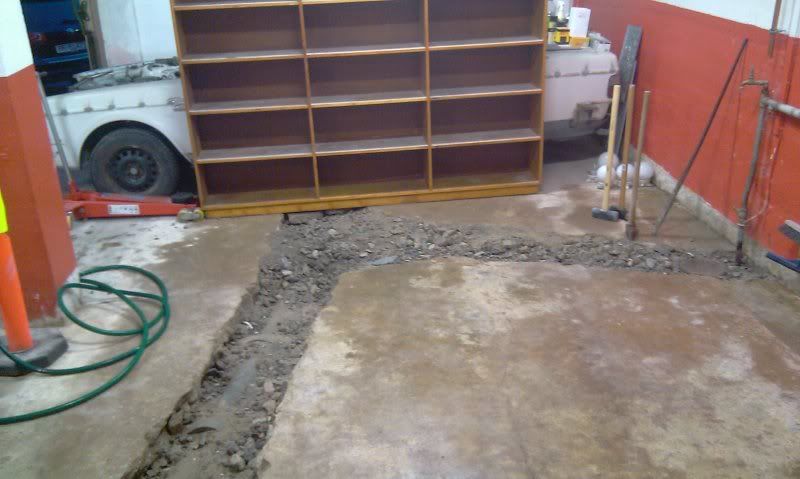

Men igår så satt jeg igang med å slå vekk gulvet der 245'n stod. Fant ut at det var greit å få det unnagjort så enn kan stabble biler litt annerledes å ikke minst kunne rulle bilene rundt uten å måtte bukke opp.
http://i159.photobucket.com/albums/t154/Exerqtor/Workshop/IMAG0367.jpg
Fått slått å kjørt vekk resten av nedre del idag. Håper været holder seg imorra så jeg får tatt resten. Ellers så ser jeg at veiva osv har blitt sendt avgårde på fly til norge allerede. Så kan hende jeg har det før helga:eek:
[img]http://i159.photobucket.com/albums/t154/Exerqtor/Workshop/IMAG0368.
Fått lempa vekk alt på utsia verkstedet idag pluss å tatt vekk enda mer inne og fått satt 244'n ute av veien. Trur det skal gå fint å ha 2 biler stående "permanent" og ha 2 biler enn kjører inn å ut.
[IMG]http://i159.photobucket.com/albums/t154/Exerqtor/Workshop/IMAG0375.jpg[/img]
http://i159.photobucket.com/albums/t154/Exerqtor/Workshop/IMAG0374.jpg
[img]http://i159.photobucket.com/albums/t154/Exerqtor/Workshop/IMAG0373.jpg[/I
Slått ner å kjørt vekk resten av gulvet idag, + gravd ut en del av så jeg får begynnt å støpe imorra.
[IMG]http://i159.photobucket.com/albums/t154/Exerqtor/Workshop/IMAG0377.jpg[/img]
http://i159.photobucket.com/albums/t154/Exerqtor/Workshop/IMAG0378.jpg
http://i159.photobucket.com/albums/t154/Exerqtor/Workshop/IMAG0379.jpg

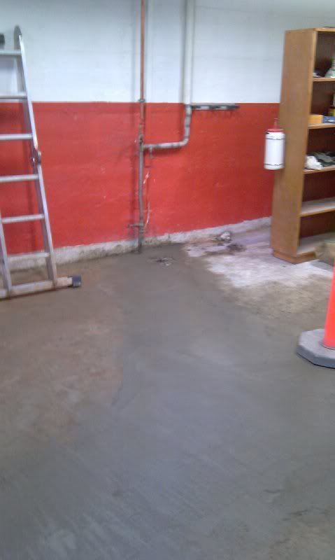

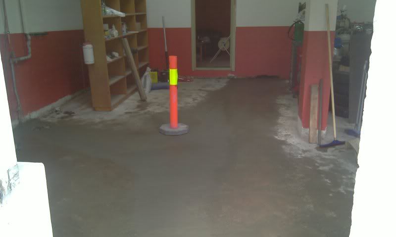

Da føler jeg at det har blitt gjort noe idag. Støpt ferdig gulvet å henta snax fra statene:
Det lille vi fikk støpa igår før vi gikk tomme for sand:
http://i159.photobucket.com/albums/t154/Exerqtor/Workshop/IMAG0380.jpg
Også dagens innsats:
http://i159.photobucket.com/albums/t154/Exerqtor/Workshop/IMAG0385.jpg
http://i159.photobucket.com/albums/t154/Exerqtor/Workshop/IMAG0395.jpg
http://i159.photobucket.com/albums/t154/Exerqtor/Workshop/IMAG0394.jpg

Nå har pakka kommer big_smile Ble rett å slett sjokkert når jeg begynnte å pakke opp å forstod hvor store disse faktisk er. Bildene får snakke for seg(det er en 1.5L flaske forresten) :eek:
http://i159.photobucket.com/albums/t154/Exerqtor/245/IMAG0042.jpg

Ble tidlig kvelden idag, men har fått gjort litt:
http://i159.photobucket.com/albums/t154/Exerqtor/245/IMAG0058.jpg
http://i159.photobucket.com/albums/t154/Exerqtor/245/IMAG0060.jpg
http://i159.photobucket.com/albums/t154/Exerqtor/245/IMAG0066.jpg
